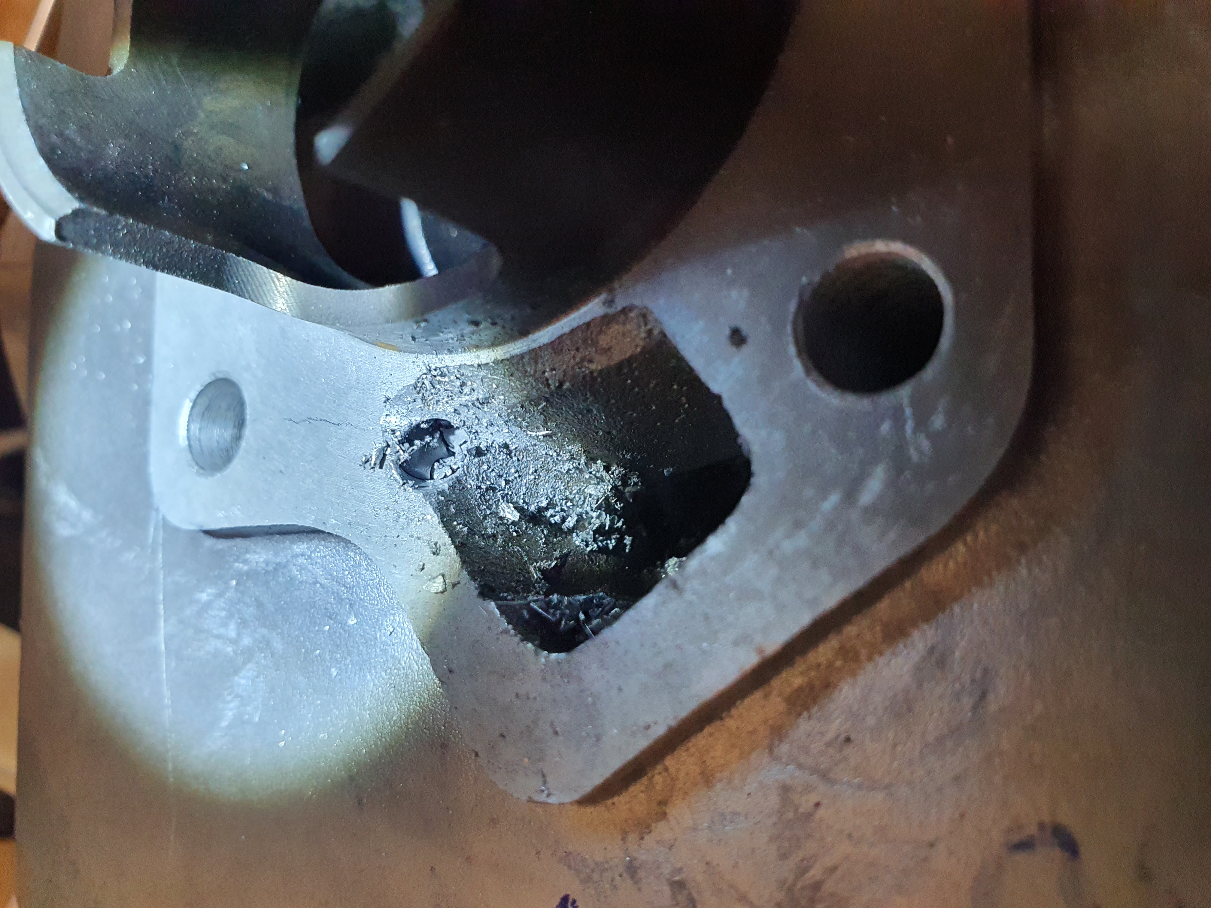

Hallo, beim 4Kanal bohren ist ein 4er HSS bohrer abgebrochen. Hat wer nh Idee wie ich den da rausbekomme?
Beim 4kanal bohren Bohrer abgebrochen...was tun?

Habe nur ein Stück vom Bohrer rausholen können, das jetzt ist ein bisschen zu tief zum auffräßen (will den Kanal ja auch strömungsgünstig aufbauen). Denkt ihr ich kann mit einem Bohrer der selben Größe oder eins größer "aufbohren"?

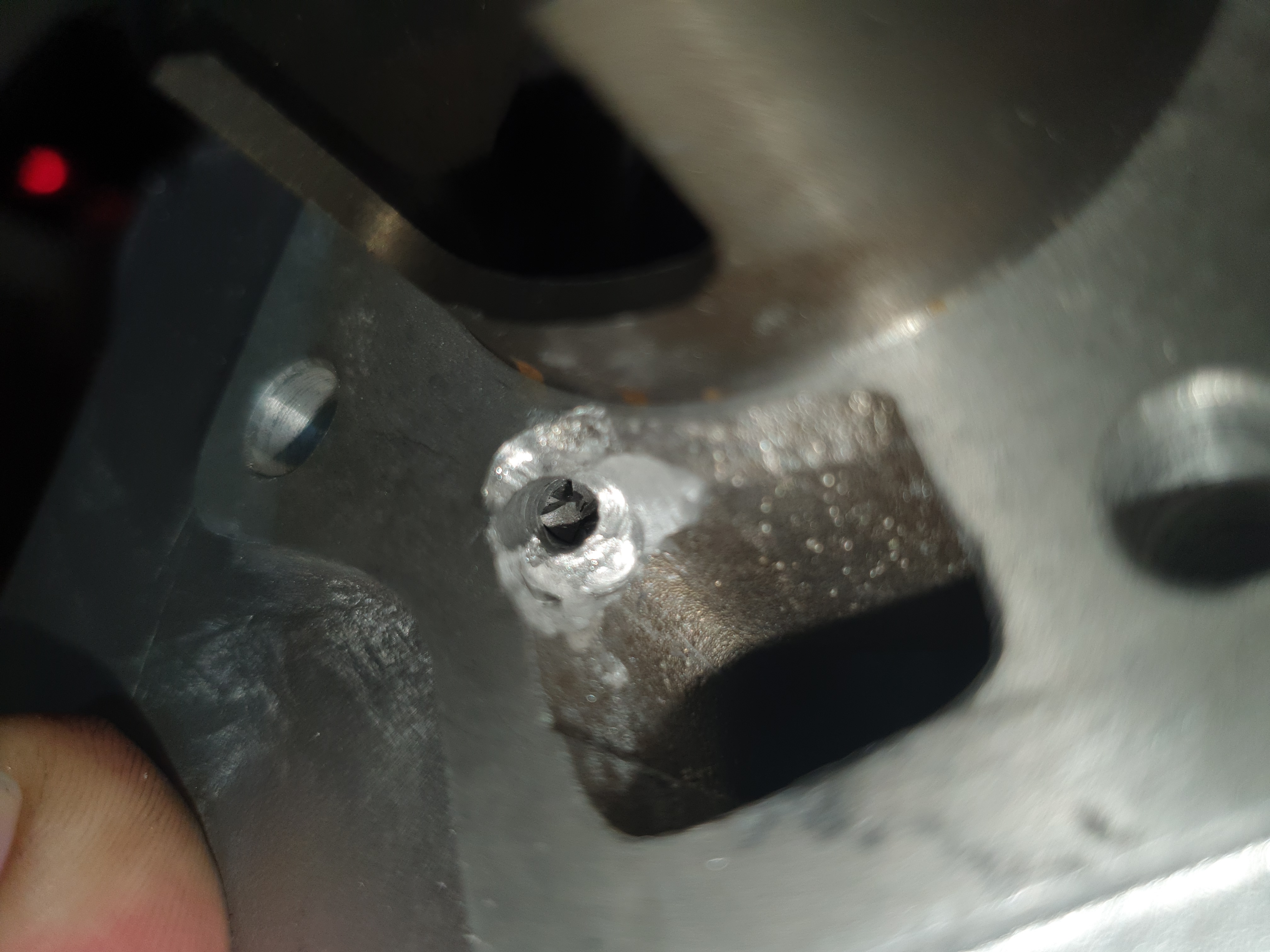

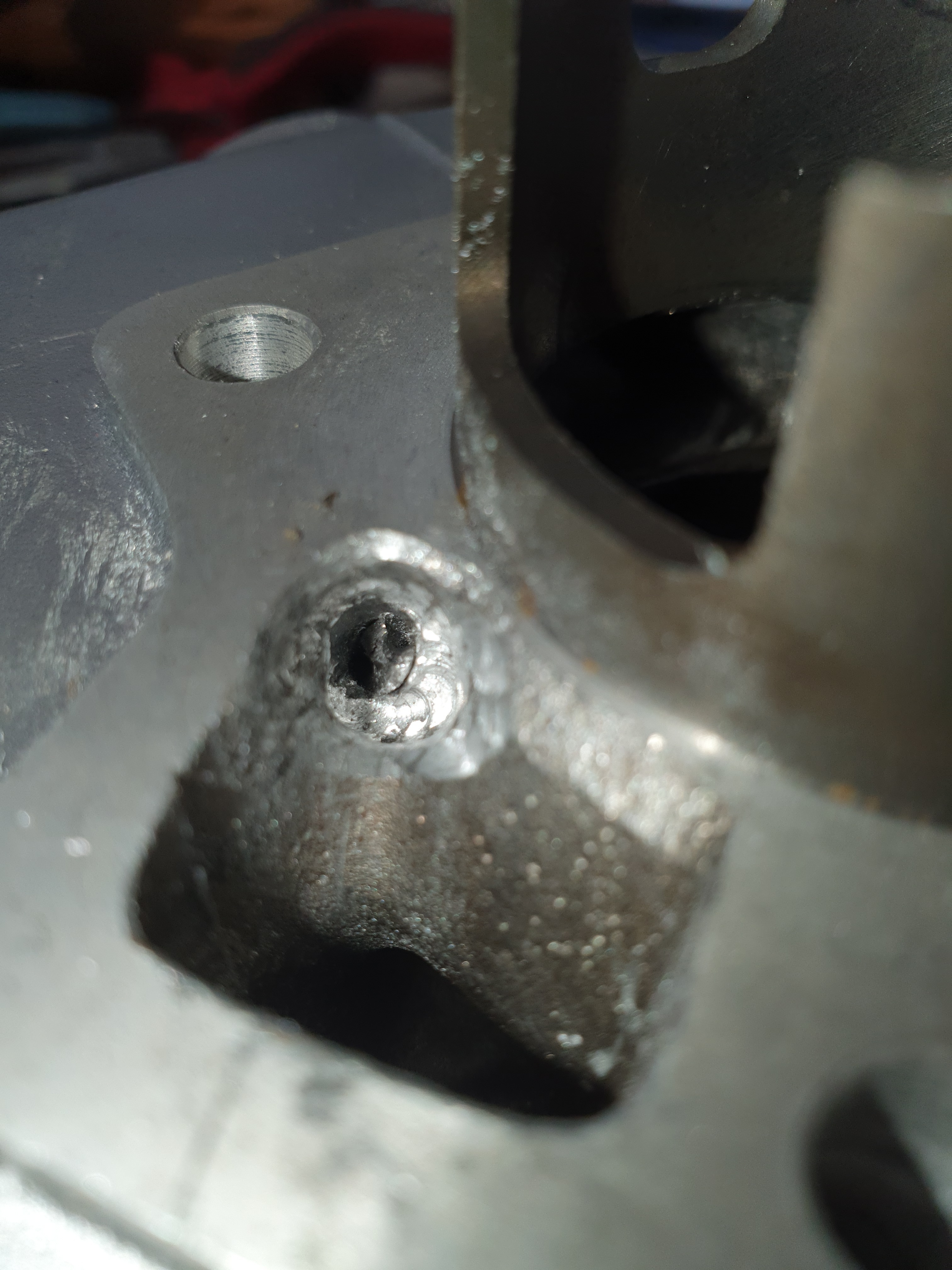

Nein, das wird nix Leg ne M5er Mutter oben um den abgebrochenen Bohrer, ordentlichen Schweisspunkt rein und dann versuchsten ihn rückwärts auszudrehen. Mach das Alu gleich mal warm. Du bräuchtest zum Wegbohren VHM, doch da dieser Querkräfte abbekommt, zerspringt er dir gleich zu nem tollen 3D Puzzle. Ansonsten fällt mir nur erodieren ein.

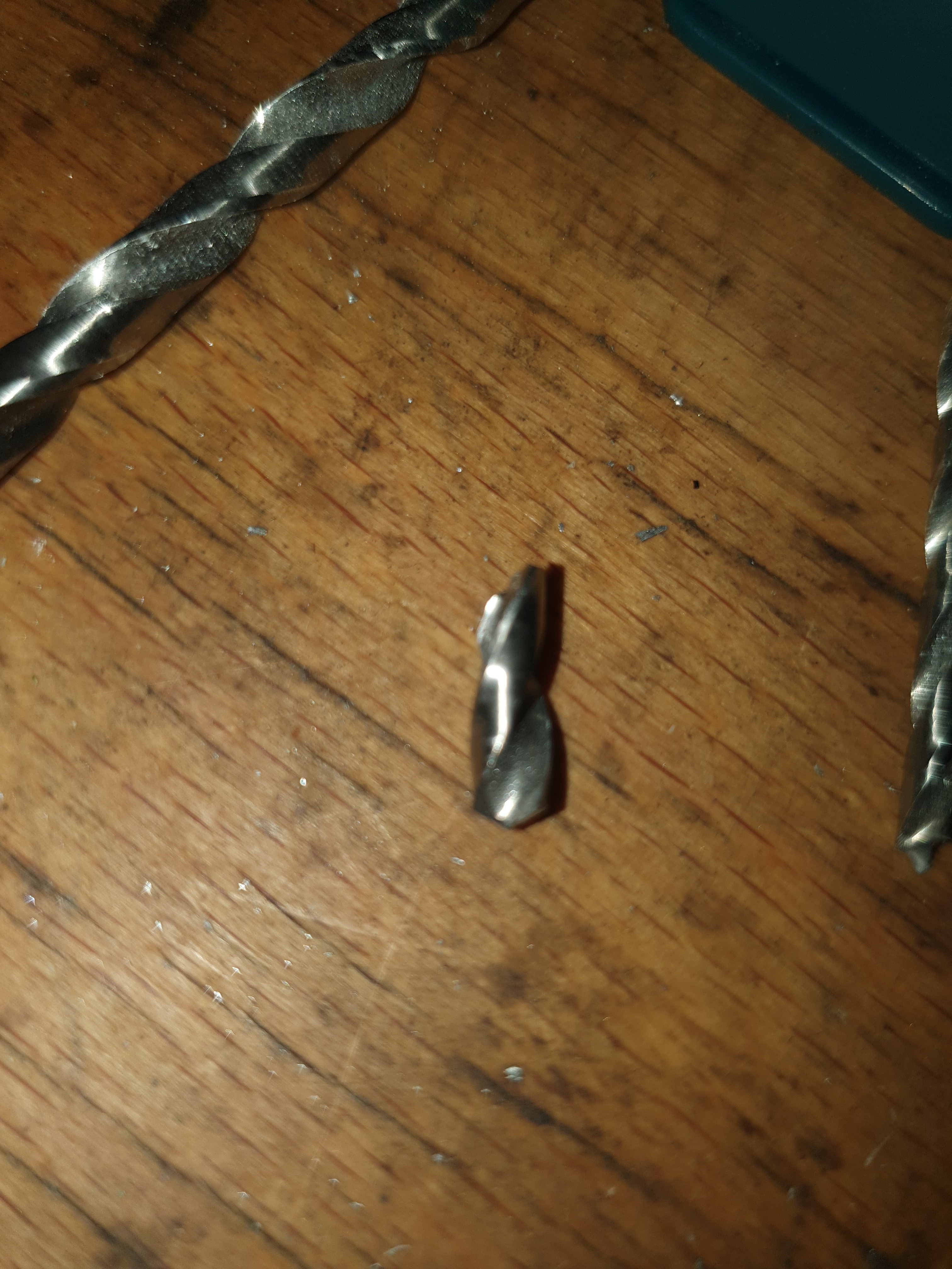

HM Fräser aufgespannt und händisch rausgenascht das Ding.
