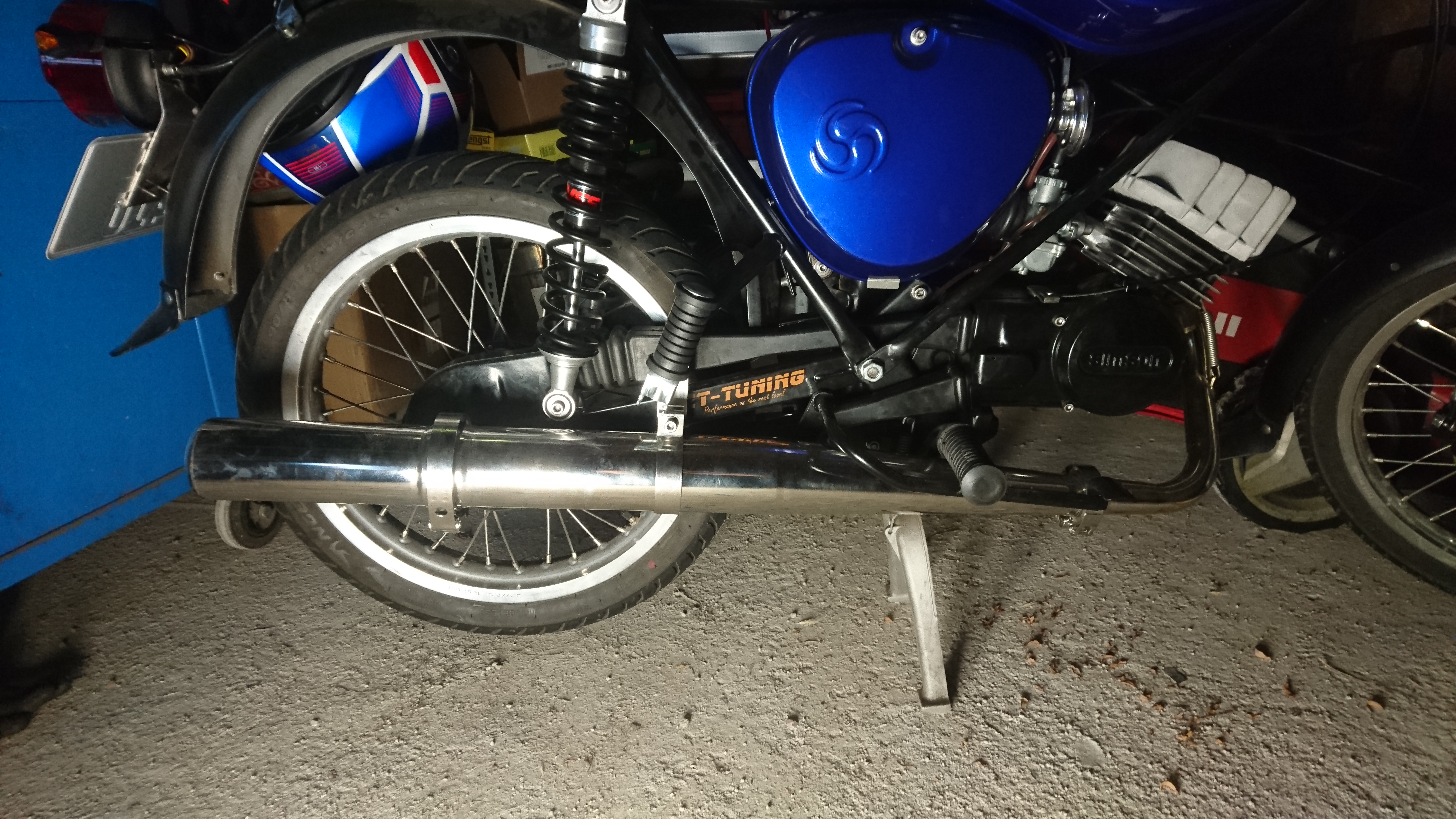

Ich fahre die YSS mit Gewindeverstellung Serie RE302-XXX (XXX=380mm Länge bei mir) im TÜV Moped. Ein wirklich gutes Fahrverhalten.
Das schöne an den Stoßdämpfern ist, man kann sie in x-beliebiger Länge bestellen. Man muss darauf achten welche Federrate man bestellt. Für das Moped braucht man die Feder mit der Kennung 46-17-25-xxx.
Die letzten drei zahlen (xxx) sind lediglich die Länge der Spiralfeder...die aber bei jeweiliger Dämpferlänge vorgegeben wird. Ist das Fahrwerk dann zu weich, muss die Vorspannung über das Gewinde geändert werden.Ich hatte die Dämpfer schon, bevor der ganze Hype für Simson raus kam. Damals war es ein mühseliges suchen der richtigen Dämpfer. Ich habe 189€ bei egay bezahlt. Jetzt gibt es die ja auch bei SH und co.
