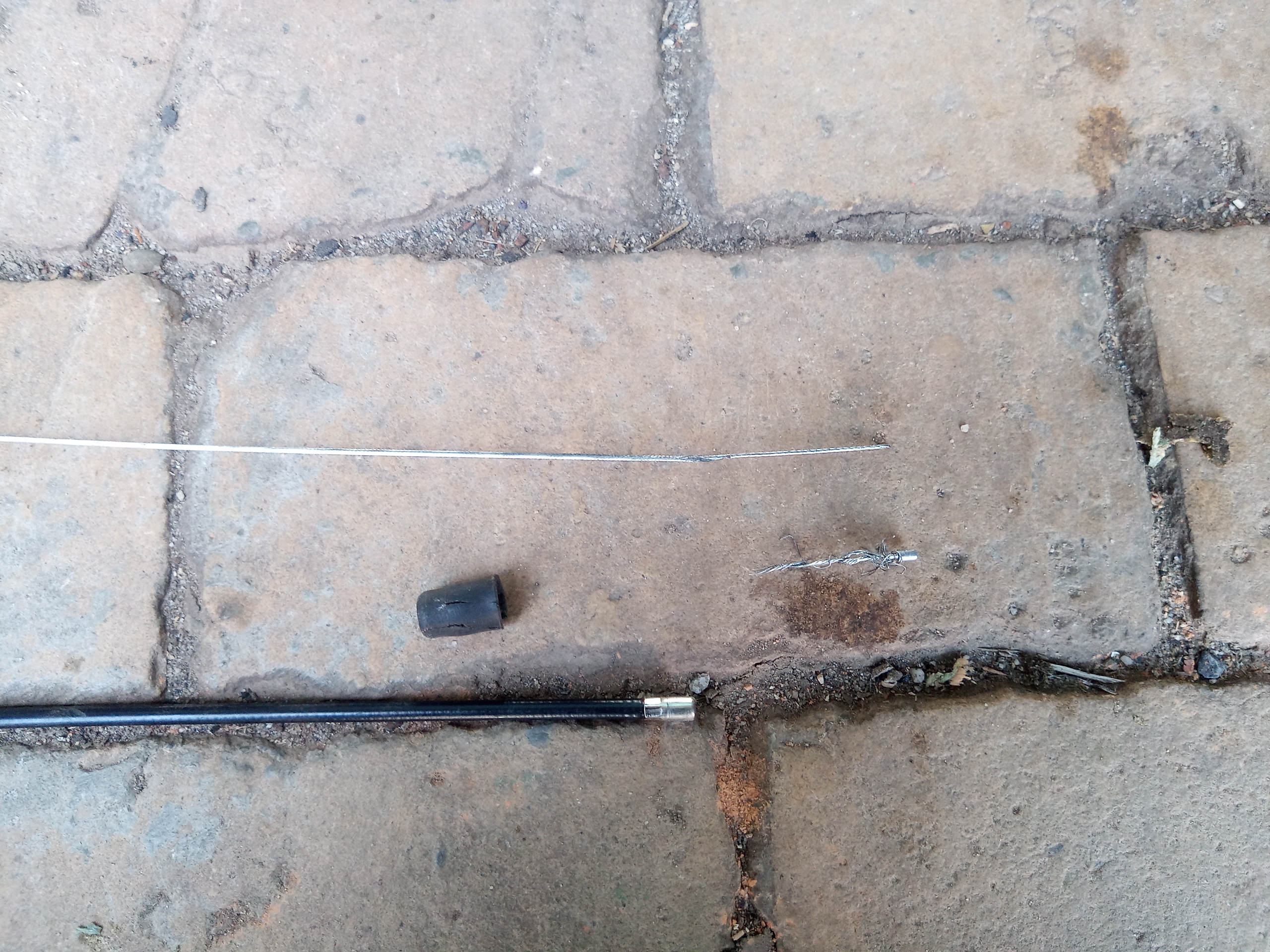

Beim Nadel umhängen huete vormittag habe ich erstmal das gefunden.
Es hing noch an zwei Drähten, das wäre es gewesen, wenn das unterwegs abreißt.
Zug ersetzt, Nadel eins Runter, ist etwas besser geworden aber nicht weg.
