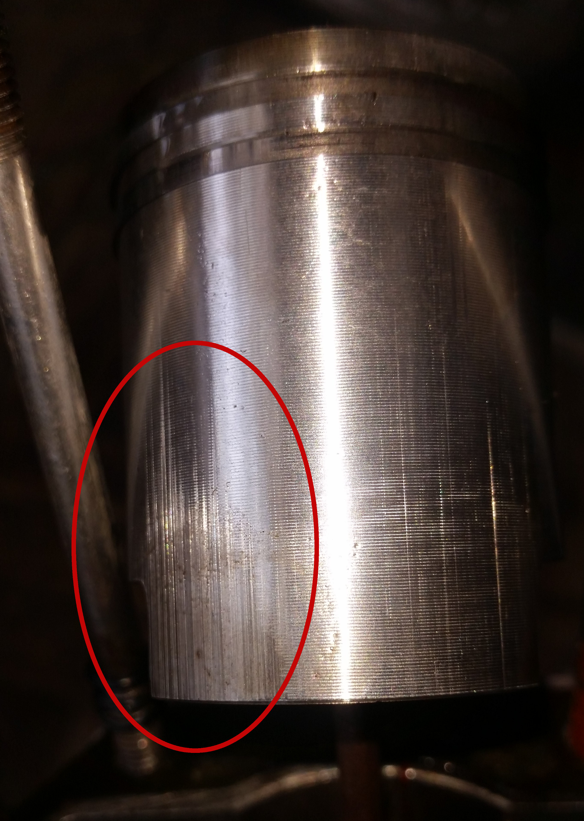

    Der Motor ist in einer "Neuaufbau mit Reg. Motor" S51 drin und den habe ich selber
    eingefahren. 1,5tkm bisher. Ich hatte in den letzten ~200km das Gefühl dass irgendwas
    nicht stimmt weil sie nicht mehr so gerne im oberen Bereich drehen wollte.
    Zyl. ab und siehe da, Kolben ist einseitig richtig angemackt. Also auf zur Ermittlung
    der Geometrieproblems. Dabei ist mir das Verhalten der KW aufgefallen.

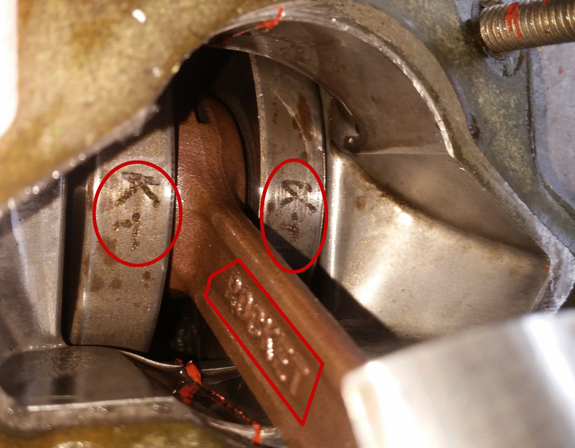

  • Sooo, Zylinder runter, und hinten links am Kolben das gleiche, wenn auch nur ganz zart:
    Und mir ist aufgefallen das auf der KW ein "KT" eingraviert ist.
    War auch auf dem altem Kolben drauf. Irgend eine Idee was das
    bedeutet? Und taugen die Pleuel von Rocket was?
    Also, hab ich immer noch ein Geometrieproblem! Mist!!!!
    Könnte jetzt folgendes sein:
    -Gehäuse versetzt
    -Gehäuse nicht eben zum Zylinder
    -KW verdreht
    -Pleuel verbogen
    Vorschläge wie ich das nach und nach ausschließen kann?
    Wohl nur über Gehäuse trennen und Pleuel&KW vermessen lassen,
    wenn das nichts ergibt, ist das Gehäuse schuld...
    Gibt es Methoden um das Gehäuse sinnvoll zu vermessen ohne
    eine 3D Messmaschine?
    :unsure:
    Wenn die Gehäuse nicht passen, dann hab ich wohl die Arschkarte, richtig?
    Grüße!
