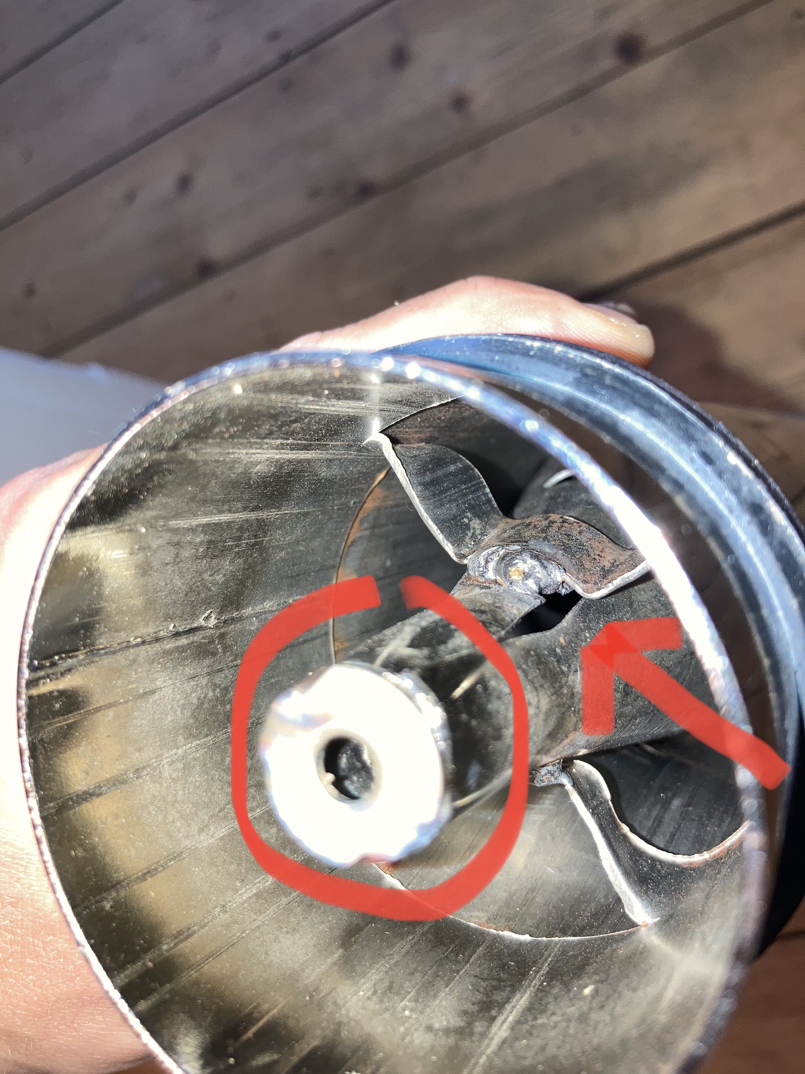

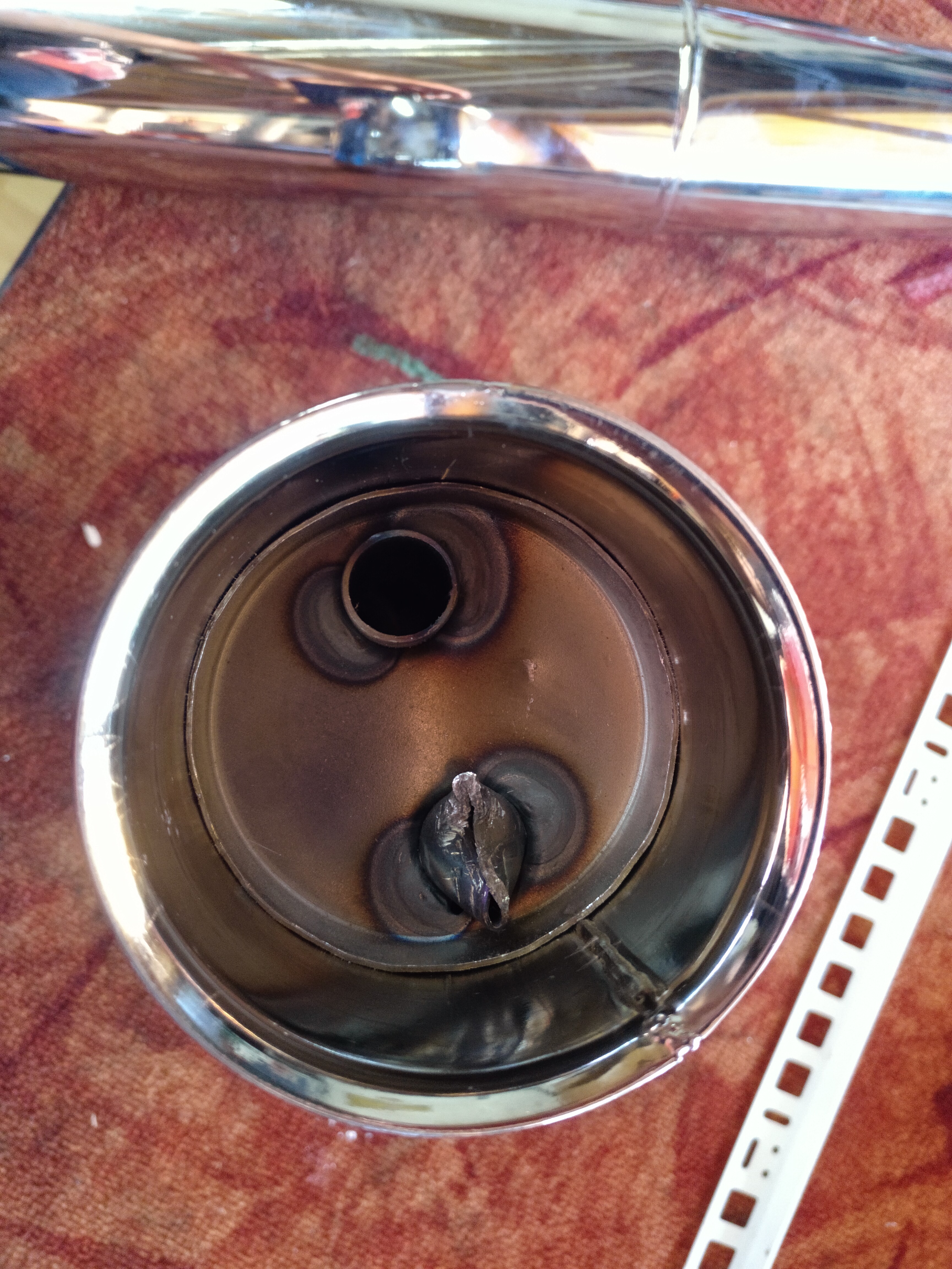

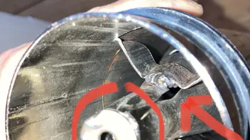

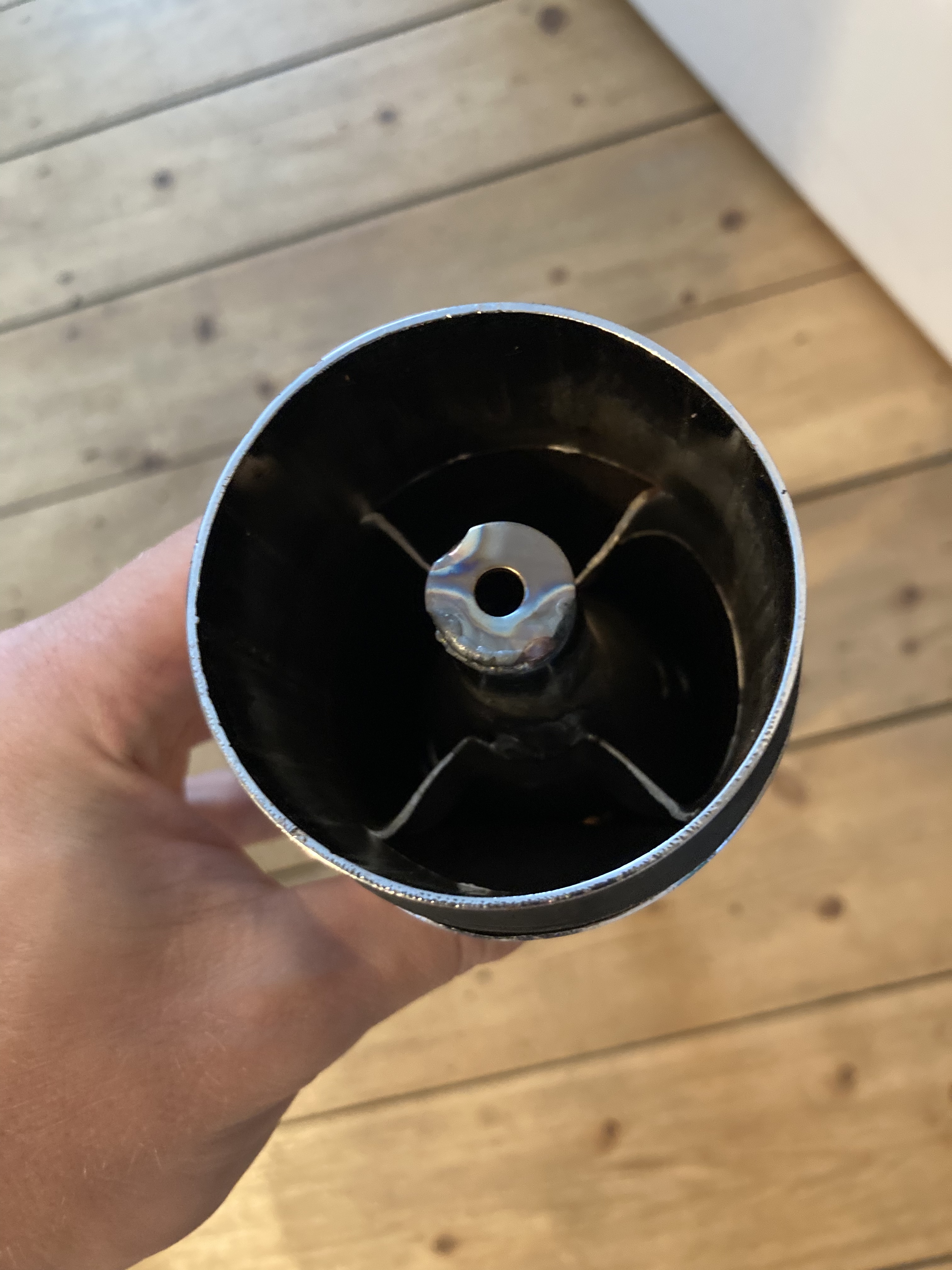

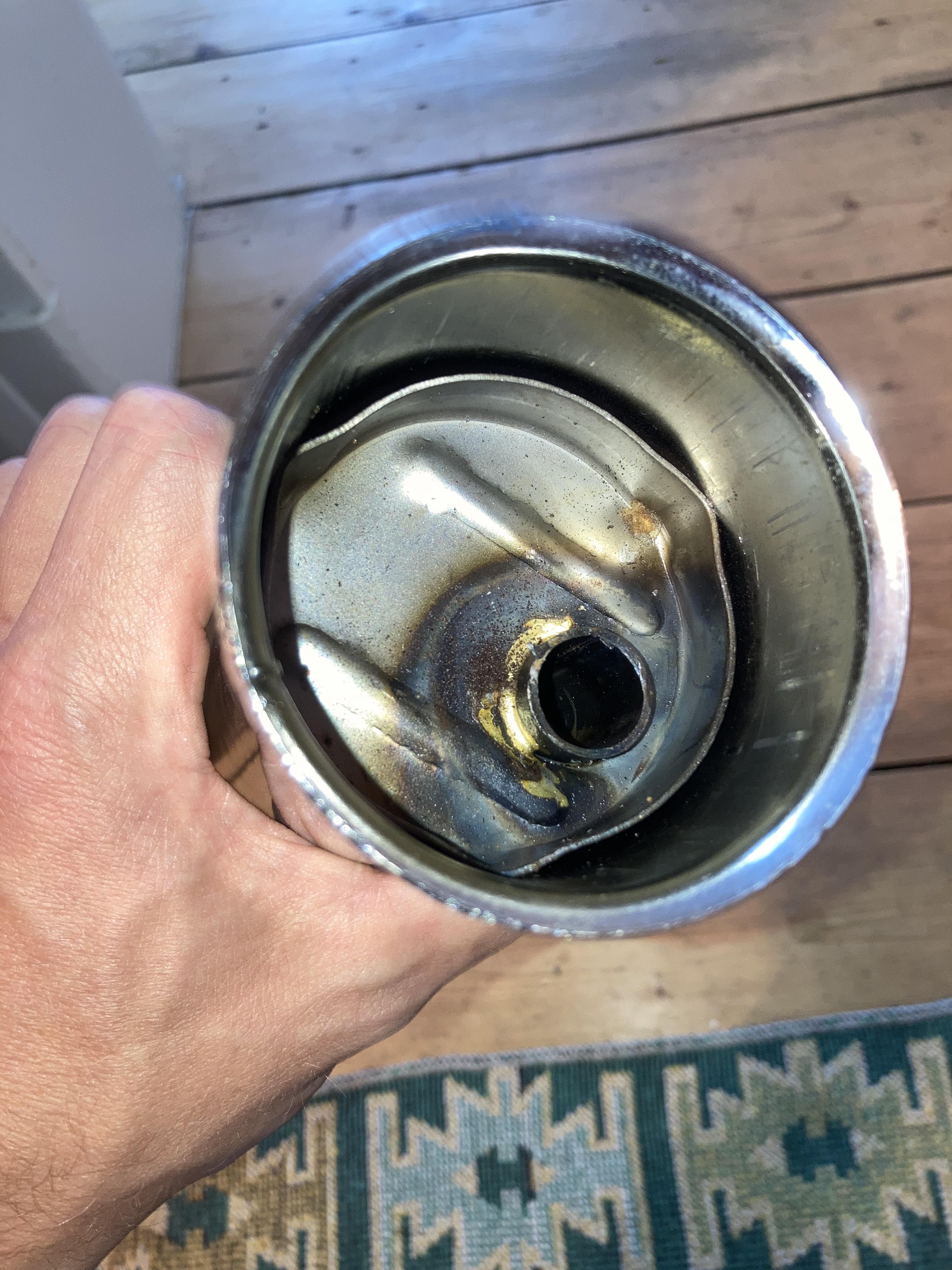

    Hat jemand Erfahrungen mit dem AOA1 von Adler Tech ?
    Siehe folgende Bilder. Nach Info von AT wurden kein extra Loch in den endschalldämpfer gebohrt / gefräst.
    Gegenkonus hat sone Art unterlegscheibe.
    Nach Rückfrage wurde mir gesagt ist normal und so gewollt. Den roten Pfeil kann man ignorieren.
    Passt das ?

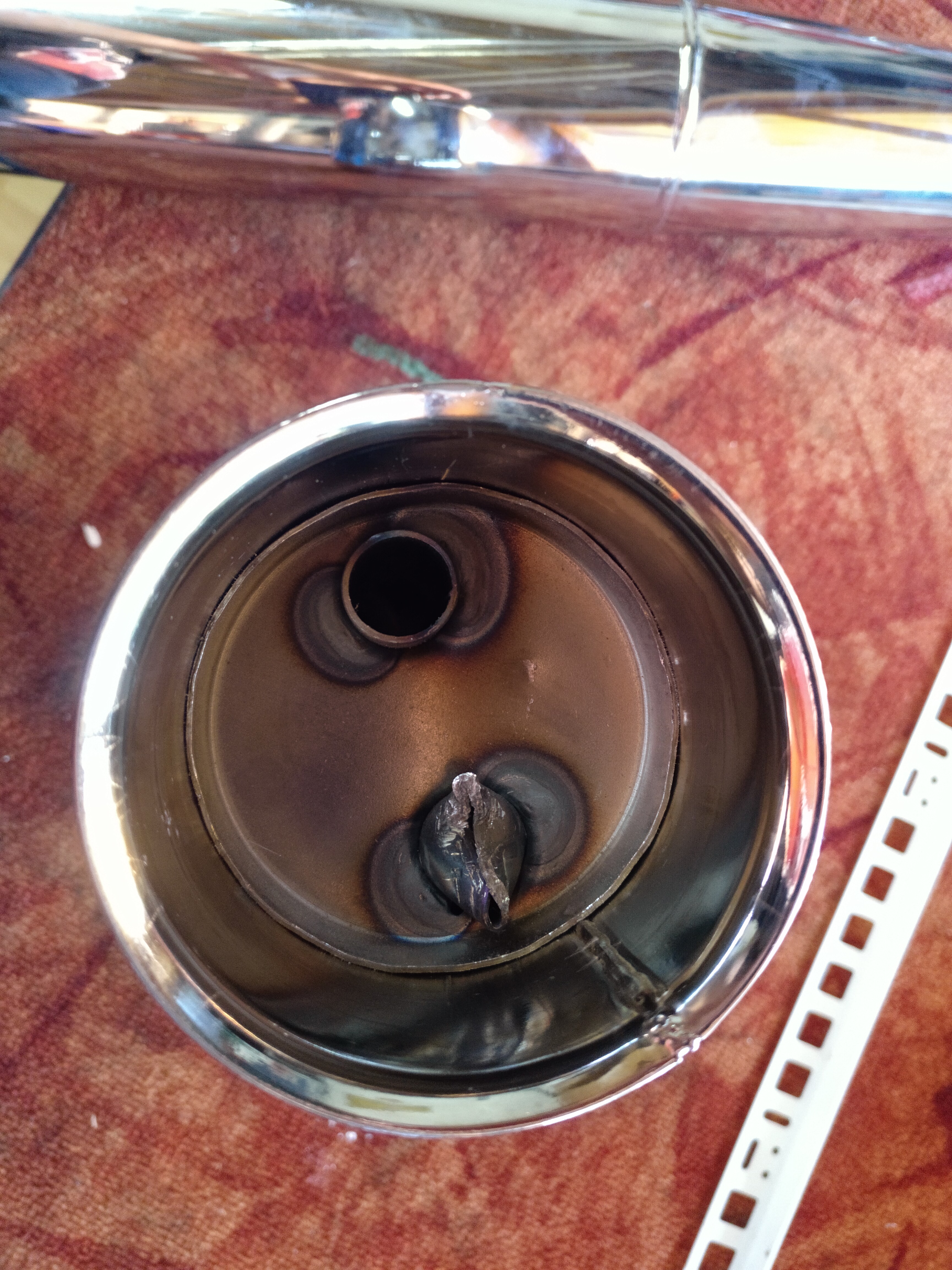

  • JWSPORT baut es ähnlich bei ihrem Premium AOA Auspuff.
    Wird übers Band minimal spritziger ohne großartig Leistung unten zu verlieren.

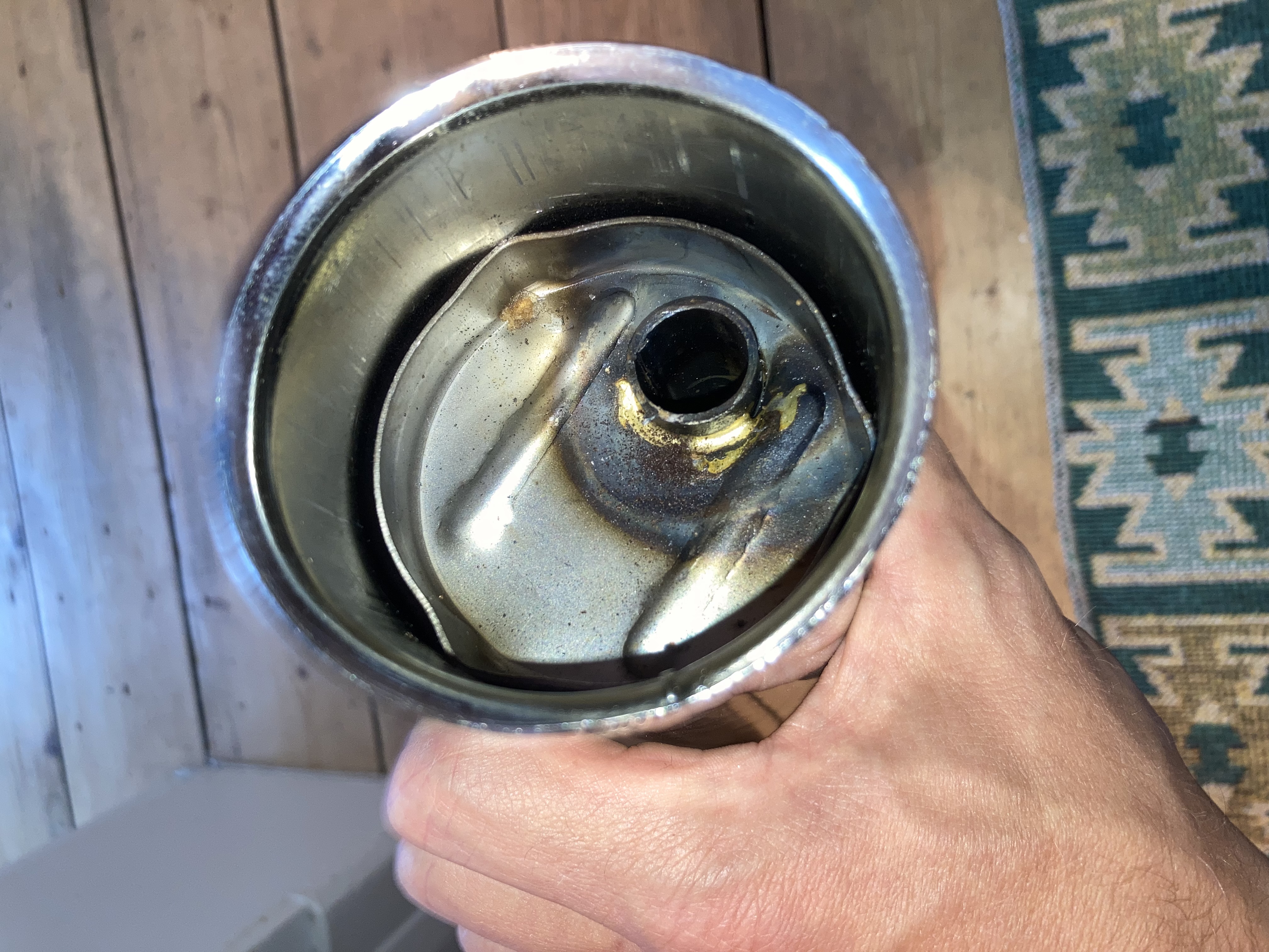

  • Ich würde die erste Platte des Schalldämpfers noch aufbiegen so dass die bündig anliegt, bringt glaube ich keine Leistung (hatte jedenfalls beim aoa3 keinen Unterschied gemerkt) aber der Auspuff wird dadurch viel leiser

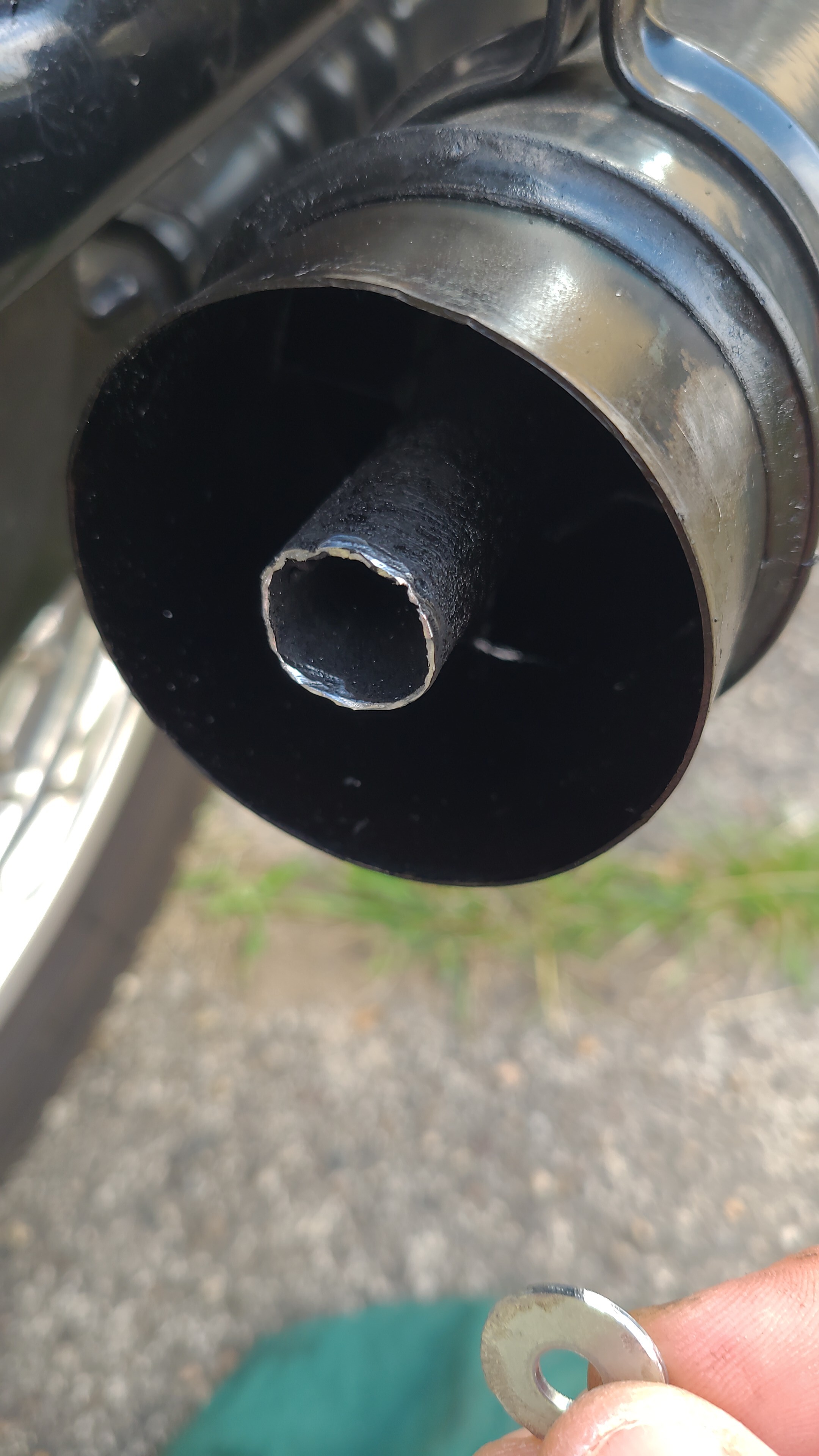

  • Hat mal jemand ein Bild, wie JW das macht?
    Und bringt die Variante generell (minimal) etwas beim AOA?
    Oder sollte ein AOA3 hingegen lieber ein normales Gegenkonusrohr haben?

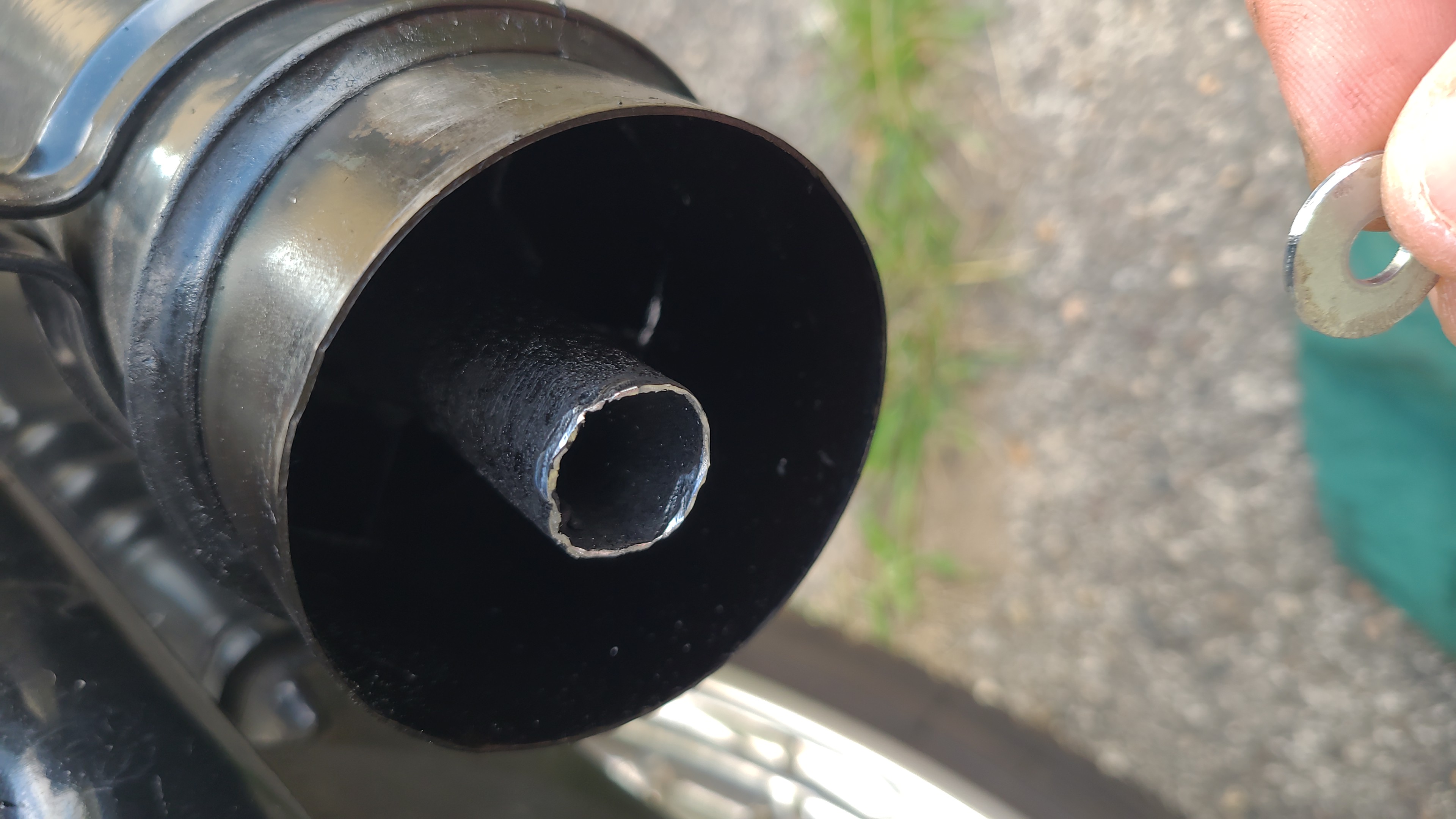

  • Versteh ich euch richtig, wenn ich mir ne 6er Karo Scheibe dort an meinen DDR Topf anbrutzel geht dann mein 50er Hiker besser? Hab ich das erste mal gehört bisher
    Hatte das spaßeshalber mal am LT90 getestet mit einem AOA2, ging gefühlt untenrum noch etwas stärker laut Popometer.

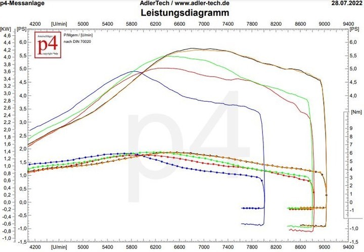

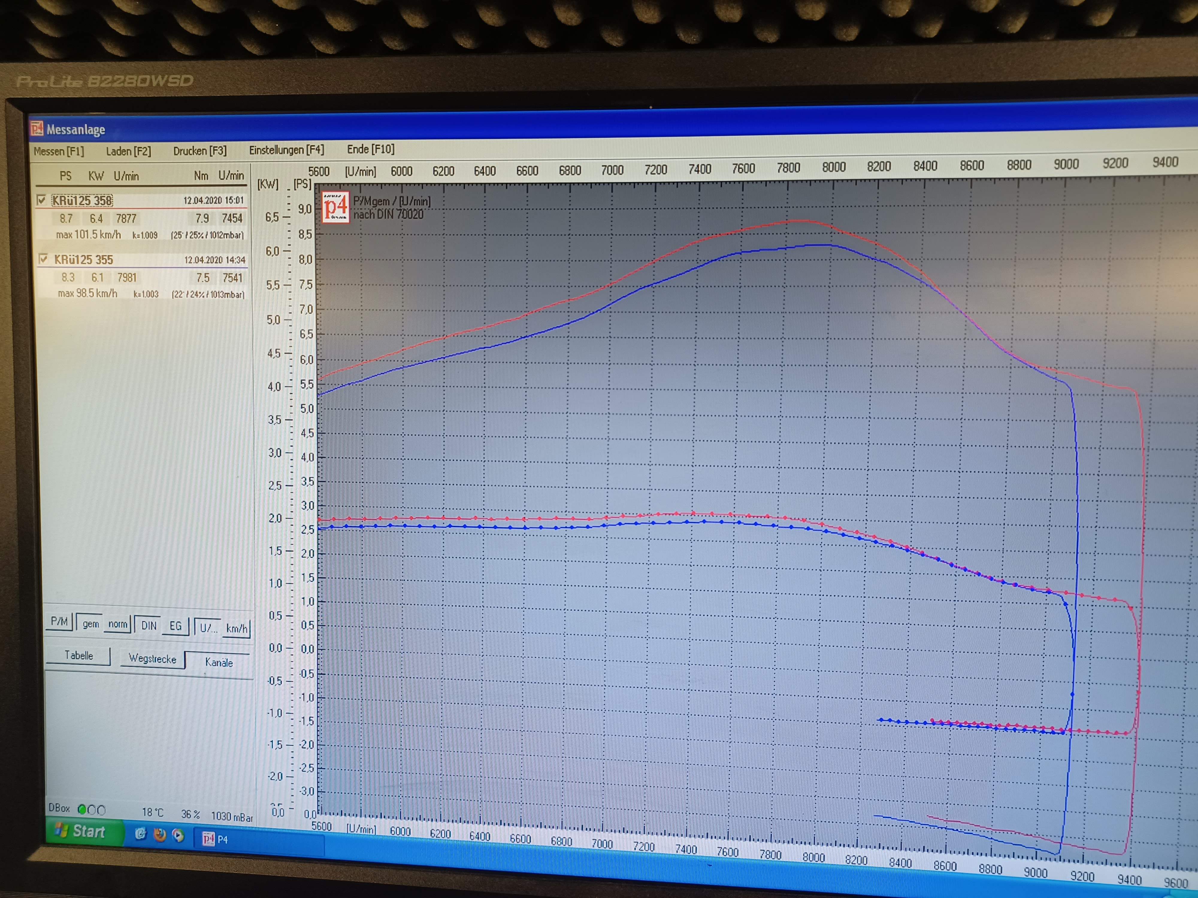

  • Die Auswirkung des GK Verschlusses ist deutlich messbar. Wenn ich dran debjexychau ich mal, dazu müssten Kurven mit/ohne Verschluss vorhanden sein.

  • Nein, das ist ein 83ccm S50 Zylinder, 2k Spülung Doppelauslass Traktor auf M54. Aber du hast recht, der unbearbeitete ZT70N liegt bestenfalls in in dieser Region, zumindest erreicht man die von ZT angegebene Leistung selbst mit deren Komponenten nicht ansatzweise.
  • Also diese Aussage kann ich ni bestätigen. Ich war heute auf ner Ausfahrt mit zwei Kollegen. Der eine ne moderne 125er 4 Takt Enduro und der andere ne 125er ETZ. Ich bin beiden in der Beschleunigung davon gefahren auch gegen den Wind hab ich selbst mit den von ZT angegebenen 12,5 PS (AOA1 mit 26er Krümmer ID und 4 Rohr Dämpfer) einfach die Nase vorn gehabt. Und mit dem Setup bin ich mit langem 5 Gang und 15/34 102km/h gefahren. Das is doch irre geil für den Auspuff.

  • Naja, um dieser Kategorie 125er davon zu fahren brauchts keine 12PS. Stell das Ding auf die Rolle, aber Achtung, Taschentuch bereithalten.
