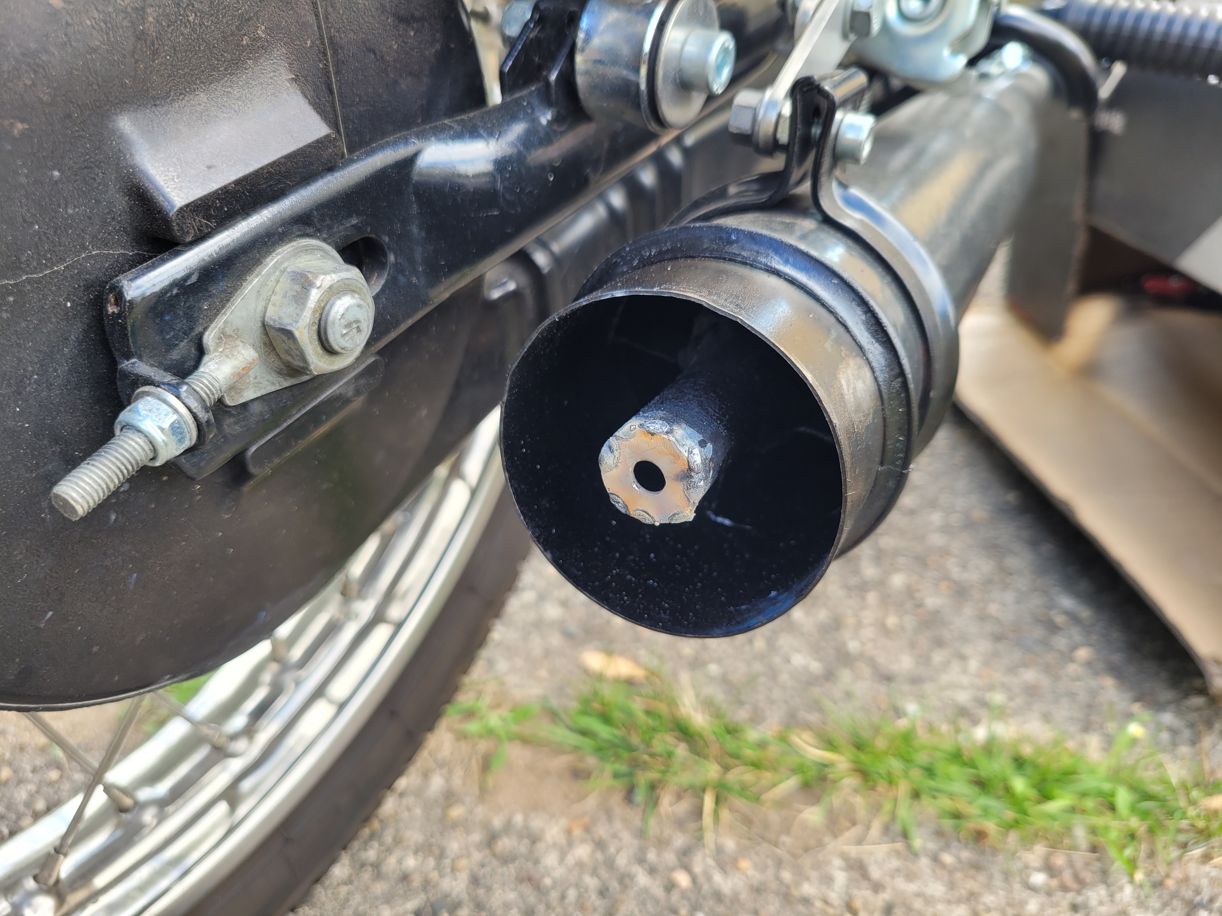

Bericht:
70ccm Sport (Ich würde sagen Plus. Hab mir bei den Strömern schon Mühe gegeben. 121/180)
16er BVF, 80 HD
Luftfilterumbau
AOA2, GK-Rohr zugekniffen (!), erste Platte stino, zweite Platte 2x8mm Löcher, Endrohr 18mm
Untenrum spürbar mehr Drehmoment, dass sich über das gesamte Band fortsetzt.
Obenrum schönes Überdrehverhalten. In allen Bereichen besser. Gut möglich, dass da 0,5PS dazu gekommen sind.

Ich habe wie beschrieben, jetzt auch einmal auf einem JWST85 mit Factory den Auspufftest absolviert.
Einmal Seriendämpfer, einmal Aoa3 Dämpfer Umbau und zugekniffenes Endröhren.
Im Ergebnis, kann man alle Konstellation zumindest mit dem Zylinderkit sowie Auspuff knicken, da alle Varianten der Leistungsentfaltung gefühlt einen deutlichen Knick/Korken verpassen, inbesondere im oberen Drehzahlbereich ab 8500/min.
Mit - dichtem - 4Rohrdämpfer und geweiteten Endstück/Endröhrchen läuft es am knackigsten ![]()
