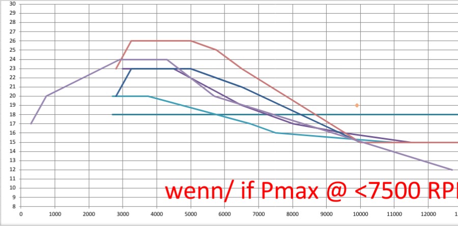

  • Overrev ist eher für Vespa gedacht. Mmn ist das Plateau für Simson zu kurz und fällt zu früh. Könnte 1000-2000u/min später sein um alle 16 Kennlinien für Simson nutzen zu können.
    Schau dir mal die Kurven im einzelnen genau an, mit der Variation der Referenzzündkurve ergibt sich ein sehr großer Freiheitsgrad.

  • Schau dir mal die Kurven im einzelnen genau an, mit der Variation der Referenzzündkurve ergibt sich ein sehr großer Freiheitsgrad.
    Habe ich bereits gemacht. Für mich käme vorerst nur "#8m" in Frage. Mit statischem abblitzen bei 15 Grad. Da bleibt nicht viel Spielraum.

  • Habe ich bereits gemacht. Für mich käme vorerst nur "#8m" in Frage. Mit statischem abblitzen bei 15 Grad. Da bleibt nicht viel Spielraum.
    Über die Erstellung einer Vergleichszündkurve lässt sich ja in dem Tool eine adäquate Kurve recht gut finden, ein Kompromiss bleibt es trotzdem, das steht außer Frage. Jedoch muss die Vergleichszündkurve auch aus belastbaren Werten bestehen, sonst ist das alles nichts Wert, im Endergebnis wird man doch recht nah am Ideal sein. Man sollte jedoch nicht vergessen, dass es sich unterm Strich nur um ein drehzahlabhängiges Signal handelt und sich verschiedene Lastzustände ohnehin nicht berücksichtigen lassen.

  • Hallo!
    Komplett alle Kurven in dieser Übersicht halte ich nur sinnvoll bei ganz niedrig drehenden, sehr zahmen Motoren (ohne Resoauspuff), für alles was etwas sportlicher ist sind die nur bedingt brauchbar (sicher nutzbar, aber weit weg vom Ideal, und dafür dann unrentabel).

  • Danke flymo, genau so meine ich es. Das ist nicht wirklich meine eigen kreierte Kurve, sondern eine dynamische Verstellung die es bei Vape so als CDI zu kaufen gibt. Ich finde die für stino Simson und 150er etz eigentlich ganz passabel. Was meint ihr?
