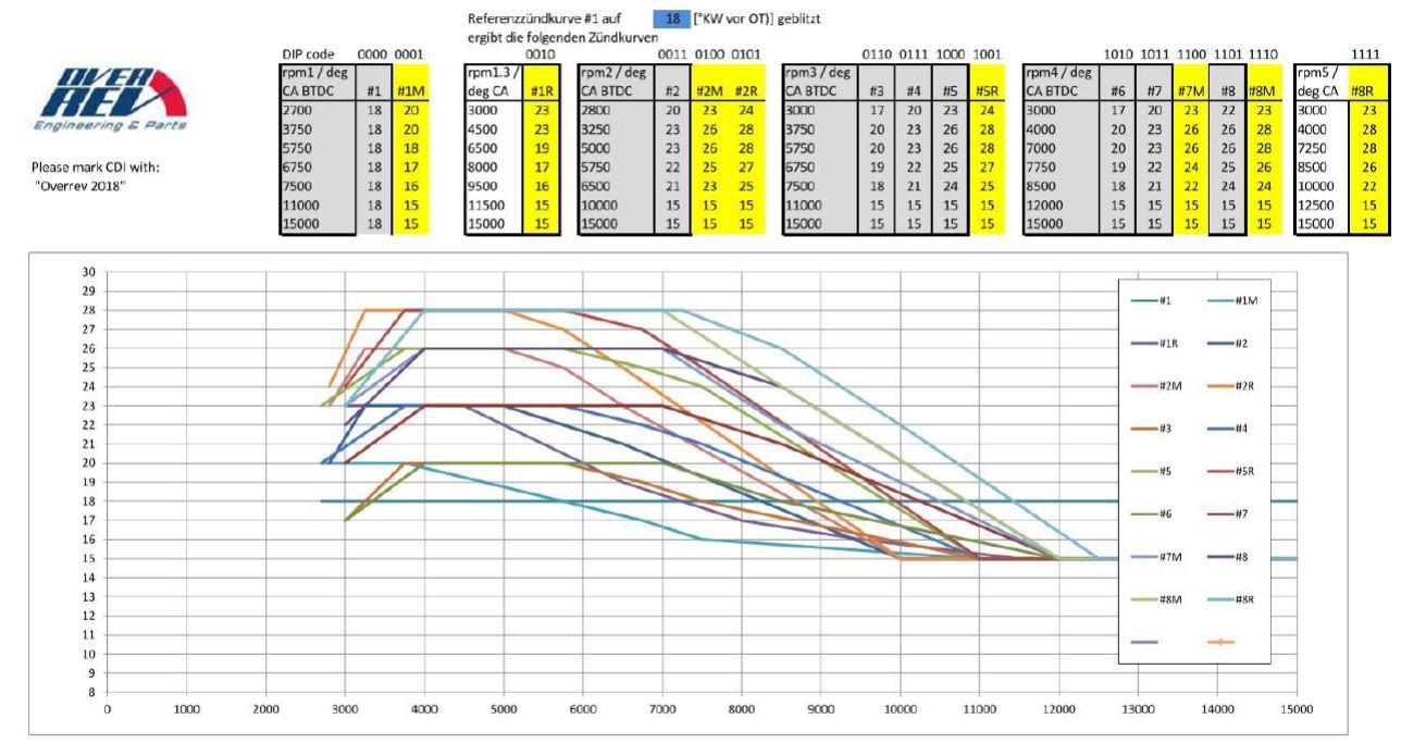

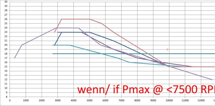

    Die Delta21 funktioniert dann nicht gut, wenn Kunden sie nicht auf die entsprechende Grundeinstellung einstellen welche sie benötigt um die Vorteile der Zündzeitpunktverstellung zu nutzen. Viele haben die Scheu, von ihrem "Universalzündzeitpunkt 1,6mm" deutlicher abzuweichen. Wenn das aber nicht gemacht wird geht die Zündung untenrum ganz normal, sobald sie aber im Verstellbereich ist steht die Zündung dann viel zu spät was wie ein Begrenzer wirkt oder der Motor deutlich weniger Leistung hat. Die Vorteile der Zündkurve kommen nujr dann raus, wenn die Zündung im Leistungsbereich bei ihren 15/16° steht, NUR DANN ist sie im unteren Resobereich deutlich früher für mehr Anzug, und beim Überdrehen auf 10/12° um weiter zu überdrehen. Das ganze setzt natürlich noch voraus dass die richtige Kurve gewählt wurde, siehe unsere Beschreibungen.

    Was würde das denn bezogen auf meinen Motor bedeuten? Aktuell fahre ich 1,6mm v.OT? Welche ECU würdet ihr empfehlen?

    Die enorme Auswahl der Kurven lässt eine viel besser Adaption an den Motor zu und man behält sämtliche Vorteile welche die Vape mit sich bringt. Da läuft kein Motor rückwärts oder es schlägt beim Starten zurück, mehr Schwungmasse, Rotorarretierung über Scheibenfeder bleibt erhalten und etc. p.p., ein absolut zuverlässiges und zu mal noch unauffälliges System in Bezug auf die StVO, denn die Mädels kommen hier auch so langsam auf den Trichter.
