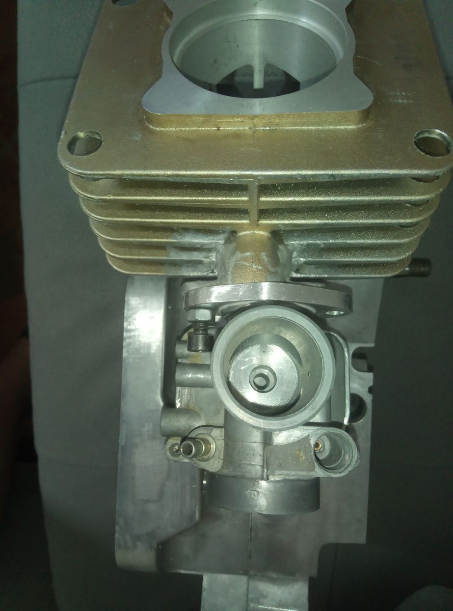

  • Ich habe den Ansaugflansch erstmal so gefräst das der Vergaser halbwegs dran passt. Da muss auf jeden Fall mein Schweißer noch einmal ran. In den Zusammenhang würde ich gleich eine Entkoppelung für den Vergaser mit verbauen.
    Hat das schon einmal jemand gemacht, bzw. eine gute Idee?

    Der Ansaugstutzen soll ja noch wenigstens den eines Simson Zylinders ähneln. Der Vergaser bekommt einen einen etwas größeren Schraubflansch wie ein 16N1-11 Vergaser.
    S105-Fahrer Wenn nur eine Gummiplatte mit selbstsichernden Muttern oder Abstandshülsen ausreicht, wäre das relativ einfach zu realisieren. Ich müsste dann nur den Einlassflansch noch um weitere 4mm kürzen.

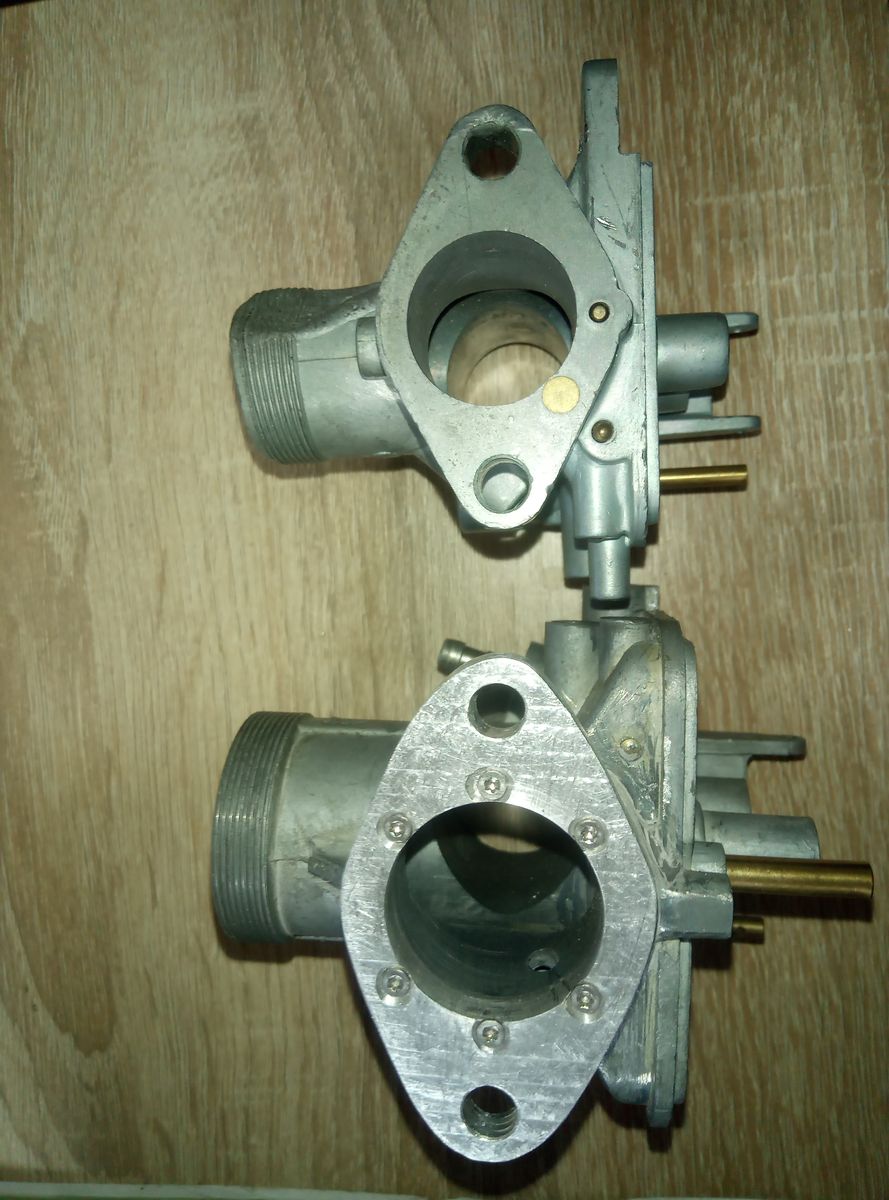

  • Ich habe ein 21er Bvf und mein umgebauten 27mm BVF für den ZT Stage 3 Flansch zum Vergleich fotografiert. Der Flansch an Zylinder unf Vergaser wird ein Mittelding werden. Man sieht das die Anlagefläche wesentlich größer sein wird. Deshalb glaube ich das es mit der Gummiplatte gut funktionieren wird. Die 6mm Bohrung im Vergaserflansch werde ich wohl größer machen das ich dort Abstandshülsen raufschieben kann, wo ich ganz normale Muttern gegenschraube, und der Vergaser trotzdem beweglich bleibt.

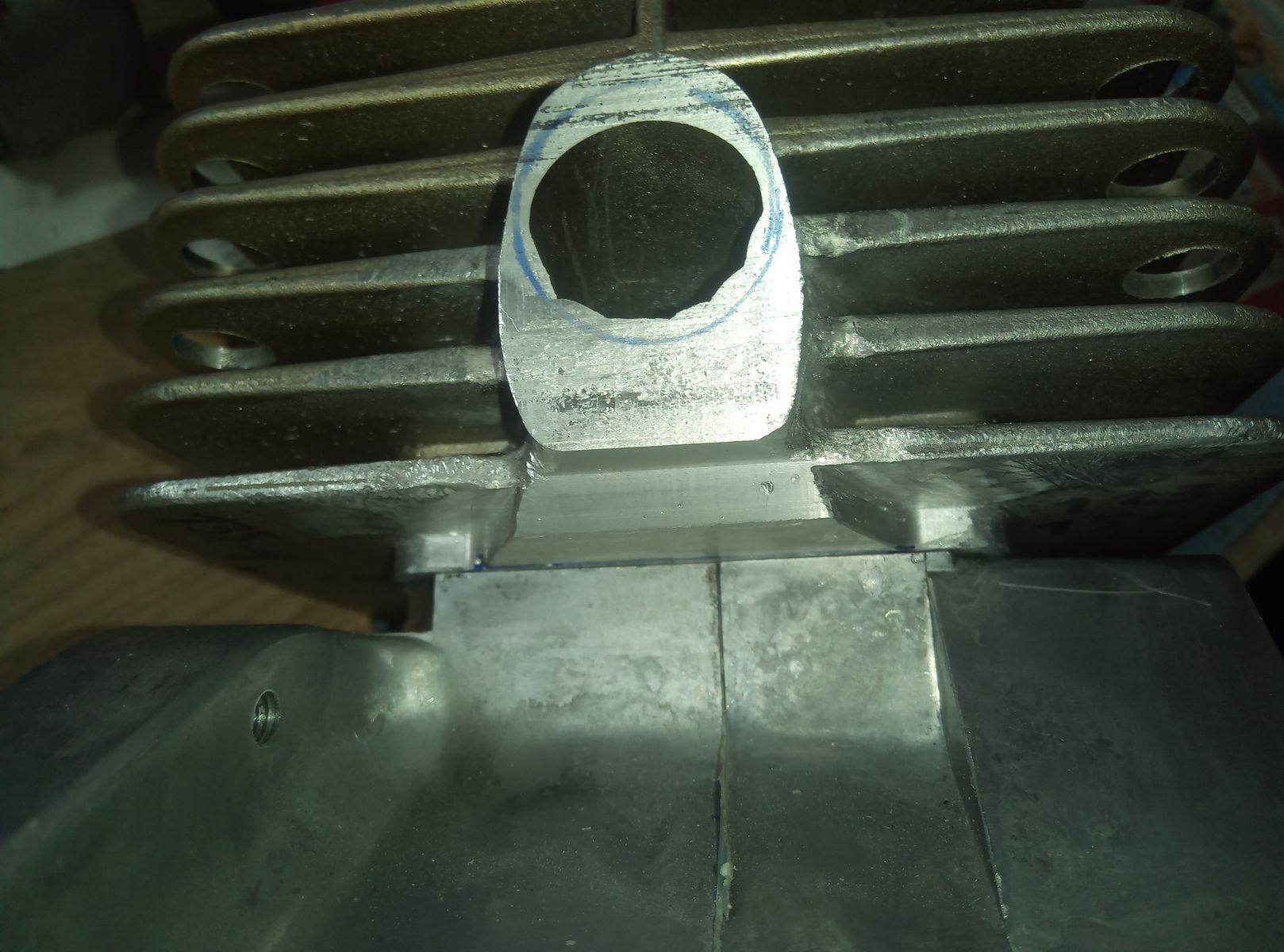

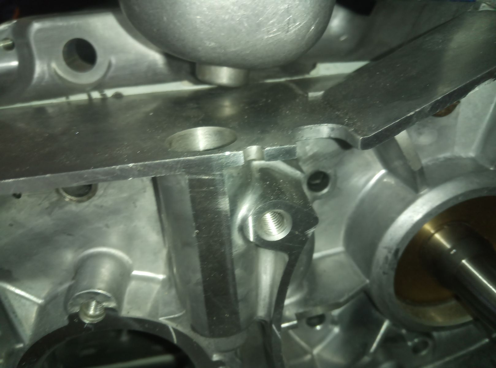

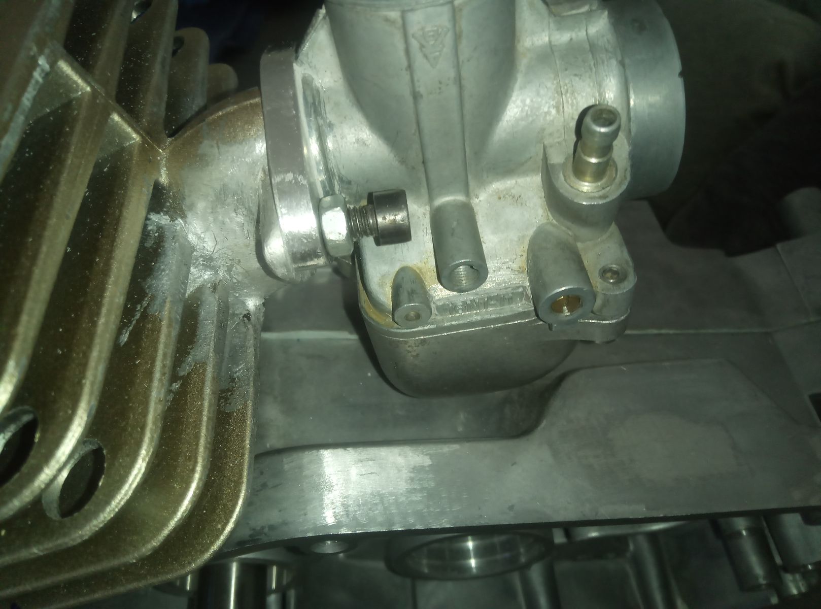

  • Jetzt habe ich den Ansaugstutzen auf die Länge gekürzt das mein Vergaser dranpasst. Da muss noch eine ganze Menge aufgeschweißt werden. Mal schauen ob ich noch eine Platte zum Anschweißen fräse.
  • Finde die Sache auch ziemlich cool, rein von der Optik her schon alleine. Handwerklich auch super umgesetzt. Auch wenn ein Mikuni mit flexibler Befestigung wahrscheinlich deutlich besser funktionieren würde

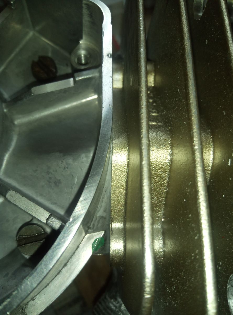

  • Es wird ja zur Zeit immer viel im Forum gemeckert ( ich kann mich da leider nicht ausnehmen) weswegen ich hier auch was positives zeigen möchte. Wie der Samo-94er Zylinder auf das ZT-Motorgehäuse ( vor allem an den Überströmern ) passt, ist schon sehr gut gemacht. ;)
