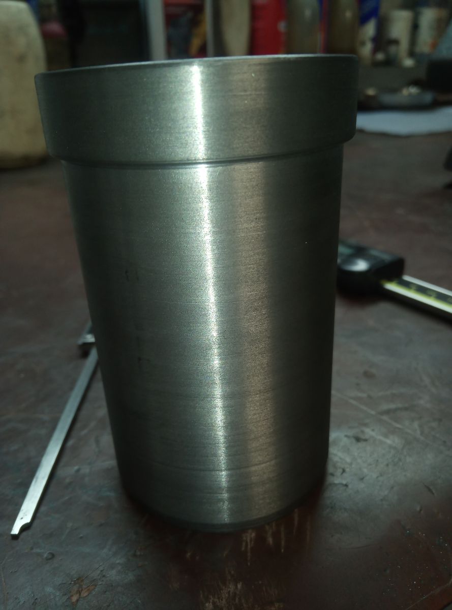

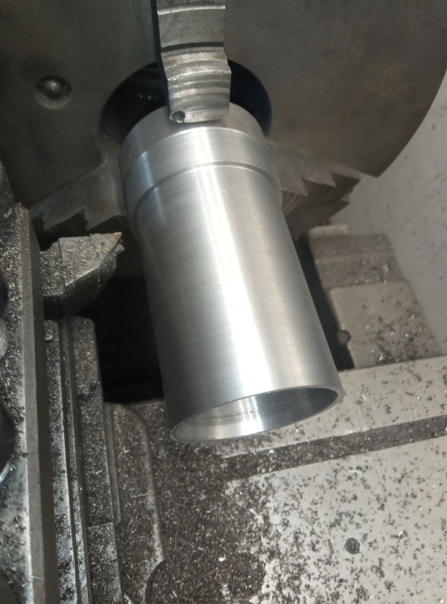

Das ist im Moment nur der der Kühlkörper. Da fehlt noch die 3mm starke Buchse in der noch Kanalhöhen angepasst werden. Außerdem ist noch keine Fussdichtung verbaut gewesen. Es kann also noch viel mit den Höhen variiert werden. Zur Not würde auch eine Kurbelwelle mit 52mm Hub den Kolben nochmals 1mm tiefer bringen.

Die Buchse Außen wird ungefähr 60,5mm , und der Kolbendurchmesser ist 54mm. Kompressionshöhe ist 28mm.

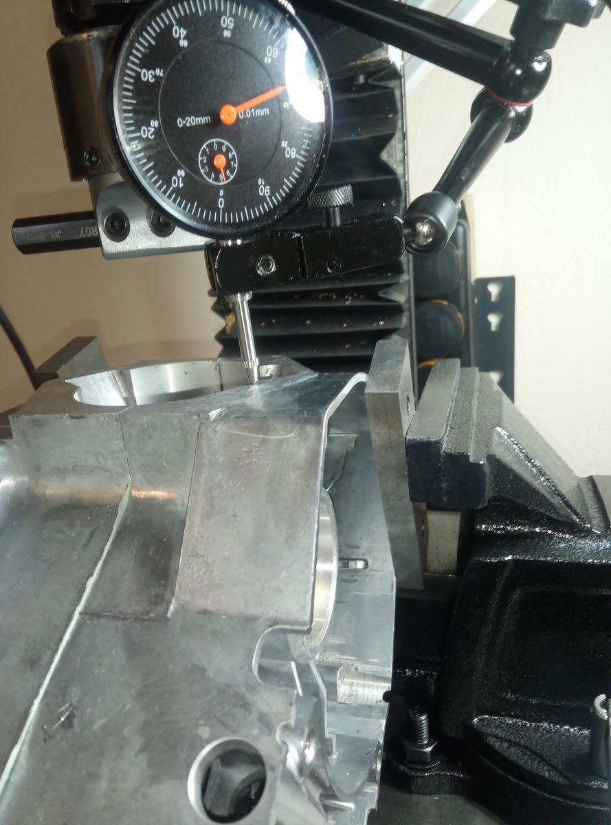

Dadurch das ich das Material am Zylinderfuss aufschweißen lassen habe, musste die Bohrung im Zylinder neu ausgedreht werden, um die Abdichtung zwischen Buchse und Zylinder zu gewährleisten. Jetzt musste natürlich auch die Bohrung im Motorgehäuse noch etwas größer ausgespindelt werden. Dazu musste das Gehäuse genau ausgerichtet werden was einige Zeit in Anspruch genommen hat. Zusätzlich habe ich natürlich noch die 5x45 Grad Fase mit hergestellt.
