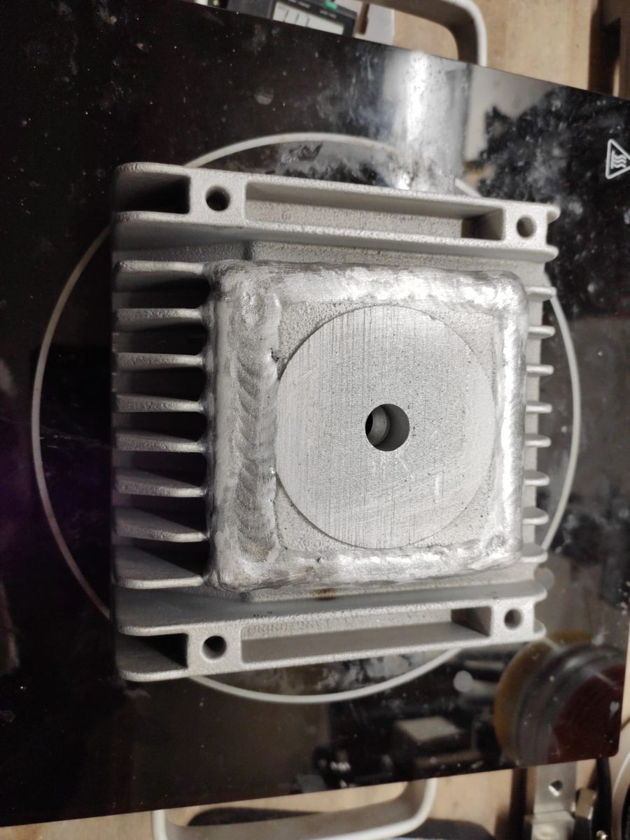

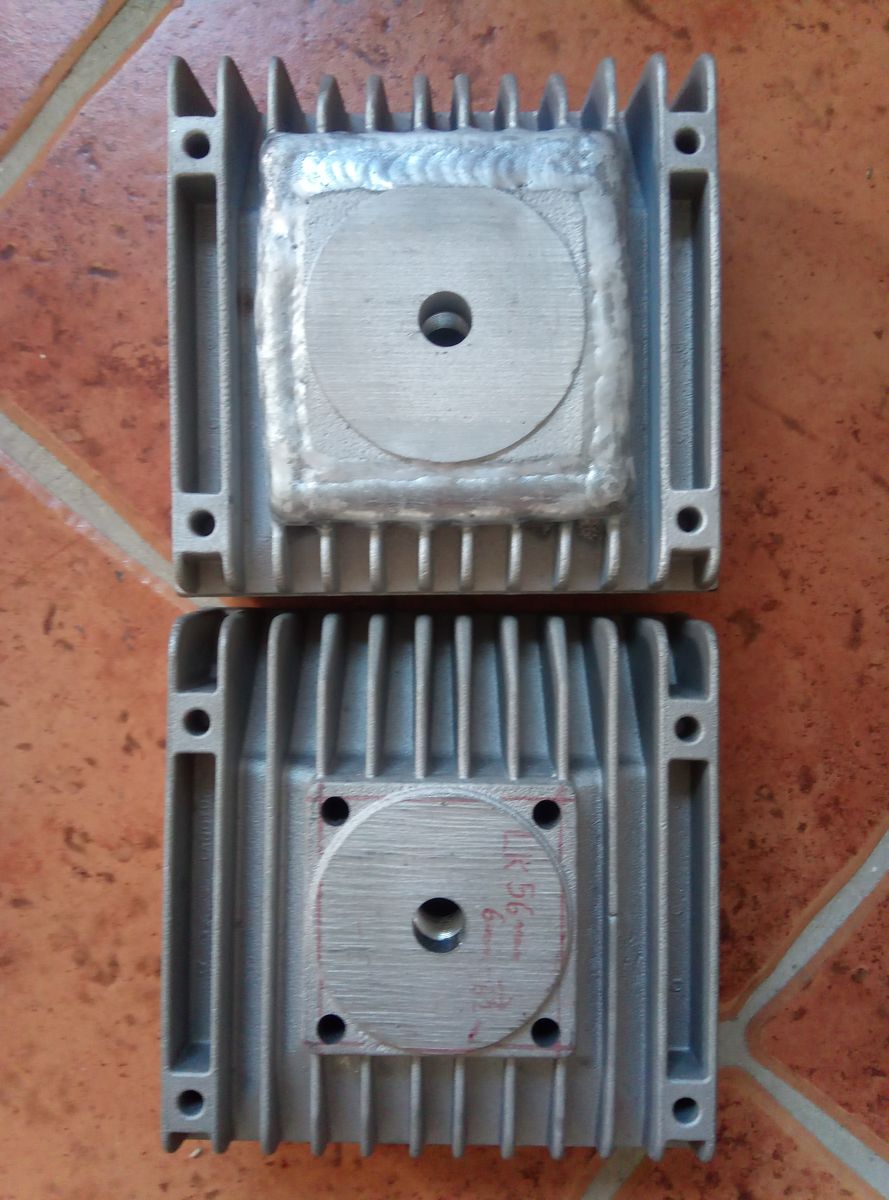

    Die Schweißteile sind abgeholt, und Bilder habe ich auch noch gemacht. Sieht aus als würde es jetzt ausreichen. Die Dichtung auf den Kopf ist die Kontur und Bohrbild von meinen Zylinder.

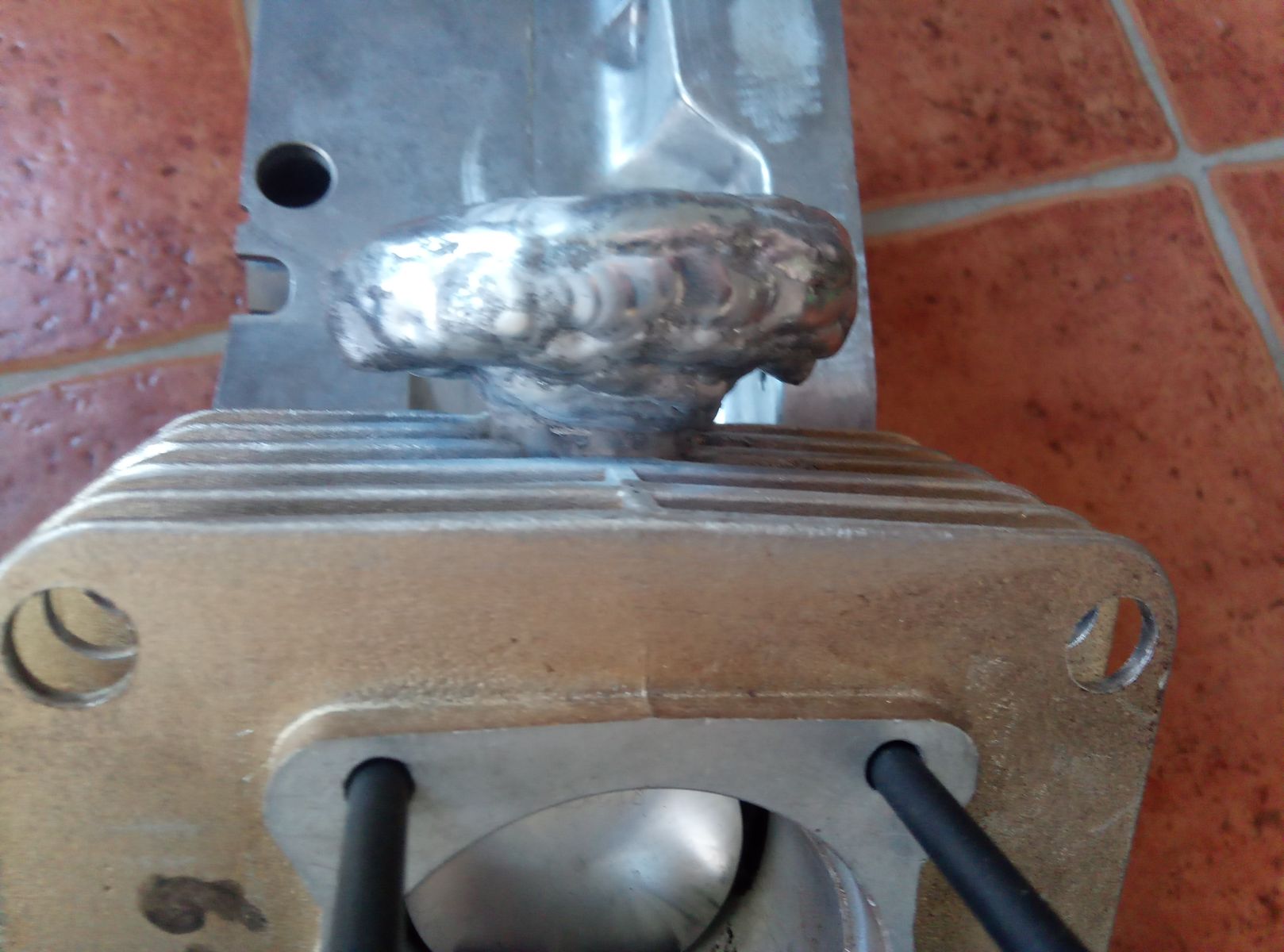

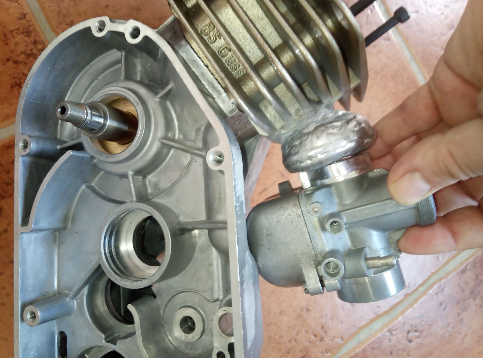

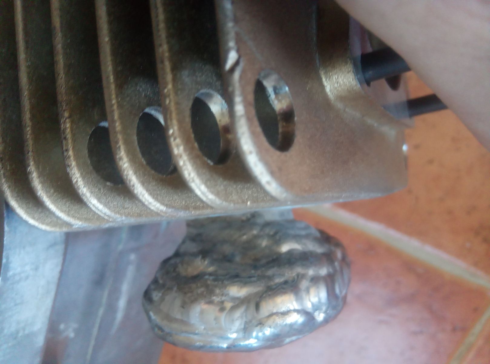

  • Hier sind noch ein paar Bilder wo besser zu sehen ist, das sehr viel Material aufgetragen wurde. Der Ansaugflansch ist komplett entfernt worden, und noch einmal neu "modelliert" worden. Jetzt kann ich wieder anfangen zu Fräsen, und einen neuen schöneren Ansaugstutzen zu bauen. Ich bin froh das ich es noch einmal geändert habe.
