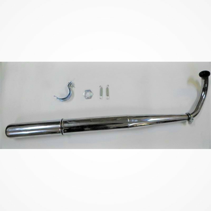

Hat zufällig jemand Erfahrungen mit dem Reso von Easttuning gemacht? Laut deren Angaben soll er bis 11000 Umdrehungen drehen. Erscheint mir etwas viel für Serienoptik, da ein Daily Race nur bis 10500 dreht, trotz dem kurzen Krümmer
Reso 32 in Serienoptik 2022, 129,99 €Neu in der Version 2022 mit 32mm Krümmer: - Kegel verstellbar - Kegellänge wurde so gewählt um den besten Kompromiss zwischen Spitzenleistung und Drehzahlbeasttuning.de -
Beim Reso 28 steht auch: 4000-11000 U/min. Die Auspuffanlagen werden von ZT, RZT oder SaMo sein.
Ja, hab ich auch gerade gesehen. Die 11000 erscheint mir dennoch unrealistisch
Wenn der Gegenkonus so weit nach vorn geschoben wird wie möglich, ist das realistisch.
Der Auspuff bietet dann natürlich auch nur noch ein sehr kleines Volumen.
Jo ich glaube den nehme ich, ist günstiger als der von Rzt und einen normalen Reso in Serienoptik bekommt man schnell verkauft, falls er nicht richtig läuft

Vielen Dank für die Antwort, auf genau sowas hab ich gehofft. Dann kann der wohl wirklich bis 11k, ist genau das richtige für meinen Zylinder.
Welcher Zylinder ist das denn der bei 11k noch Leistung generiert?
Ist ein scharfer 60er von einem Privattuner. Empfohlen wurden Daily Race R und Ltm. Beide sind mir zu auffällig. Leistung generieren tut er bei 11k Umdrehungen nicht mehr. Es geht mit nur darum, da er ähnlich weit dreht wie ein Daily Race R und dabei unauffällig ist. Meine Wünsche wären damit erfüllt und ich wäre mir sicher das der Aupuff nicht zu früh zumacht. Mein jetziger Aoa2 macht aufjedenfall zu früh zu
Würde einfach einen ZT Reso 2019 nehmen. Guter Reso-Punch um die 8-9k (peak) und auch untenrum fahrbar.
Leider ist er aber auch sehr laut, da scheint der Reso von ET unauffälliger zu sein.

Wie gesagt, die 11k Umdrehungen erscheinen mir auch als unrealistisch. Auspuff Anlagen sind alle ab Aoa3 fahrbar, das optimale wäre aber euer Daily Race R, den auch ein anderer Kunde an dem Zylinder gefahren ist. Wenn von Aoa3- Daily Race R alles fahrbar ist, müsse der Daily Street R ja ein gutes Mittelding sein.
Deshalb möchte ich auch ungern den Zt Reso 2019. Kann mir nur schlecht vorstellen das der von ET das hält, was versprochen wird
Der ET-Reso wird ein RZT Vario Mittelteil mit kurzem Krümmer (und vermutlich mit anderem GK-Element) sein, da sind selbst mit langem GK Resonanzlängen von <75cm machbar, da kannst du selbst mit 180° ASZ den Peak auf 10000 rpm verschieben.
Ob das allgemein bzw. für den Alltag sinnvoll ist, ist eine andere Geschichte.
Meine Empfehlung wäre immer noch eine Anlage mit verstellbarer Resonanzlänge, mit einer Resonanzdrehzahl von 9500-10000 rpm wirst du am 60er im Alltag auf Dauer nicht glücklich.
Den Gegenkonus kann man ja auch nach ganz hinten schieben, falls die anderen Einstellungen zu scharf sind. Zomtec schien ja recht zu Frieden zu sein, obwohl der Gegenkonus weit hinten war. Ich teste den ET Auspuff mal, ein Reso in Serienoptik lässt sich notfalls auch verkaufen
