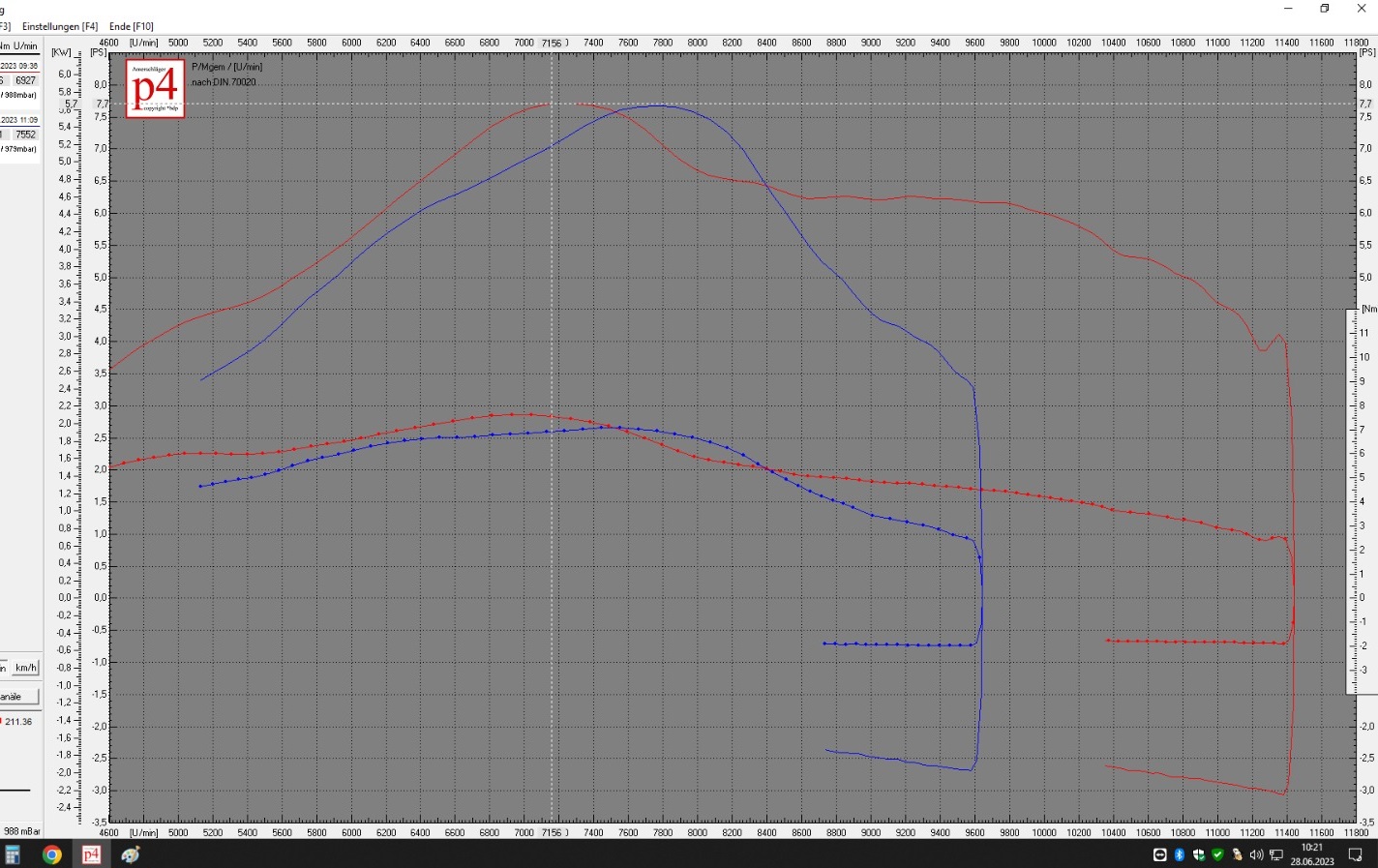

  • Wenn gute Fahrbarkeit von unten raus dein Ziel und der Reso 60 dein Maßstab ist, kann ich dir den Super D 60 von LT tatsächlich empfehlen. Ich habe beide im Vergleich schon auf dem Prüfstand getestet und auf der Straße gefahren. Der neue 60er geht früher los, Maximalleistung ist ähnlich, liegt aber früher an, und obenraus überdreht er freier. Der LT60 Reso ist ein schöner Zylinder, ich persönlich würde aber den neuen 60er bevorzugen. Für all diejenigen, die selber nochmal Hand anlegen wollen, ist zudem noch viel Potential da.
    Hier der angesprochene Vergleich. Zylinder unbearbeitet. Anbauteile bei beiden 21N1 HD110, Vape 1,5mm v. OT, AOA2. Blau LT60 Reso, Rot LT60 SuperD. (Hinweis zur Messung: Die Kurven sind heiße kurven. Die Übersetzung ist annährend gleich. Die Beschleunigungszeit bis zur Maximalleistung ist nahezu identisch. Die gesamte Beschleunigungszeit ist beim Super D aufgrund des längeren Überdrehbereiches logischerweise länger. Aus diesem Grund ist nicht auszuschließen, dass der Super D bei der Messung minimal heißer war als der Reso 60).

    Interessanter Vergleich, vielen Dank für das Diagramm. 👍
