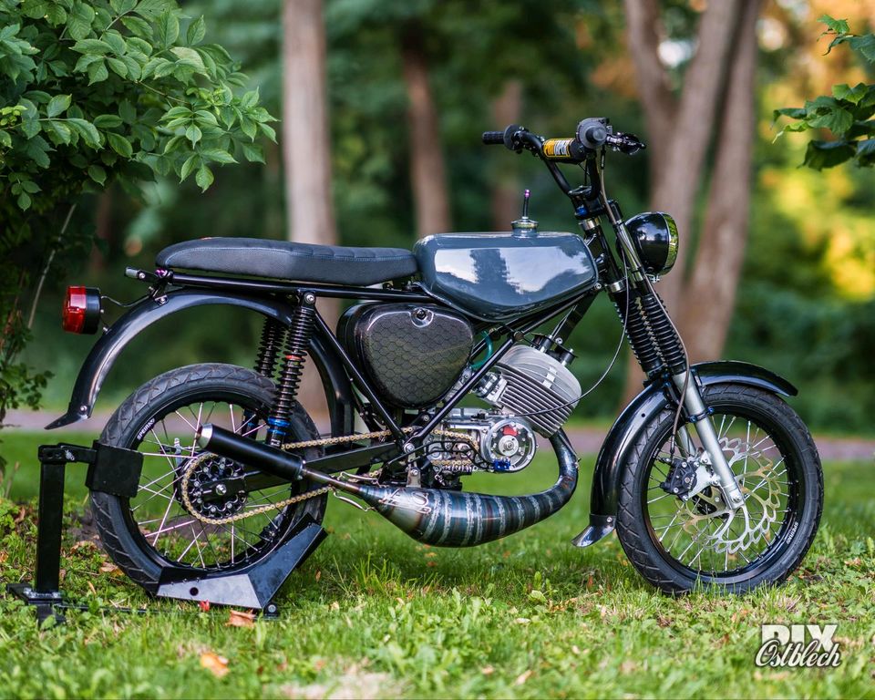

  • Hat jemand einen Vergleich und ein Foto von 80/80, 90/80 und 2,75-16 auf einer 1,85er Felge? Was ist der wirkliche Unterschied? Ich möchte nicht, dass der Reifen wieder zu niedrig ist (große Lücke im Kotflügel).
    Vorne und hinten 1,85 Mz Felgen vorne 80/80 hinten 90/80 Michelin City pro. Diese Kombination hat sich für mich als die best fahrbare Kombination herausgestellt.
