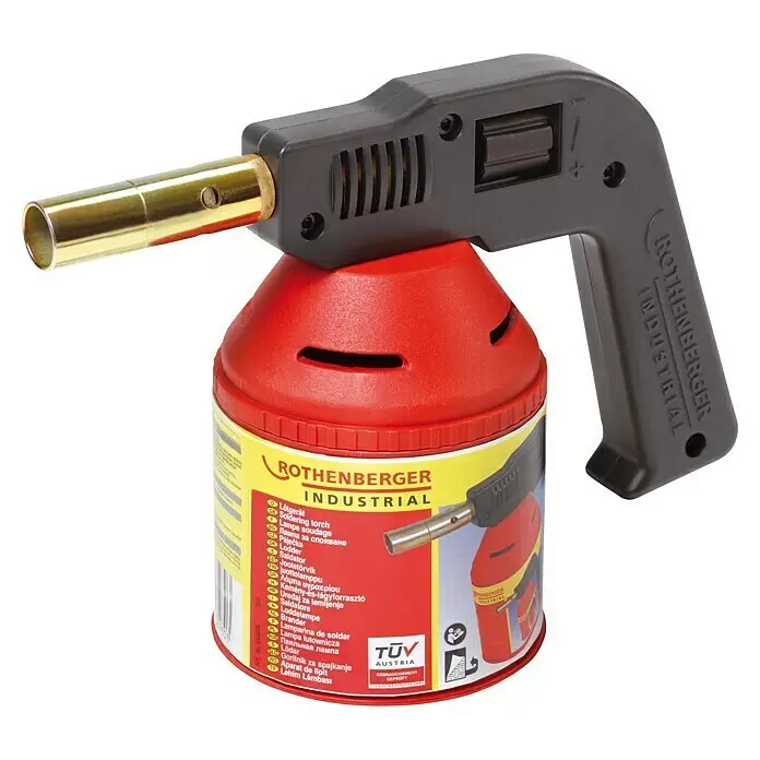

  • Radikal ausbrennen mit einem Gasbrenner in der Größenklasse:
    Danach bröselt die Kruste raus und der Krümmer hat aber auch sehr wahrscheinlich eine bunte Anlauffarbe bekommen ;)
