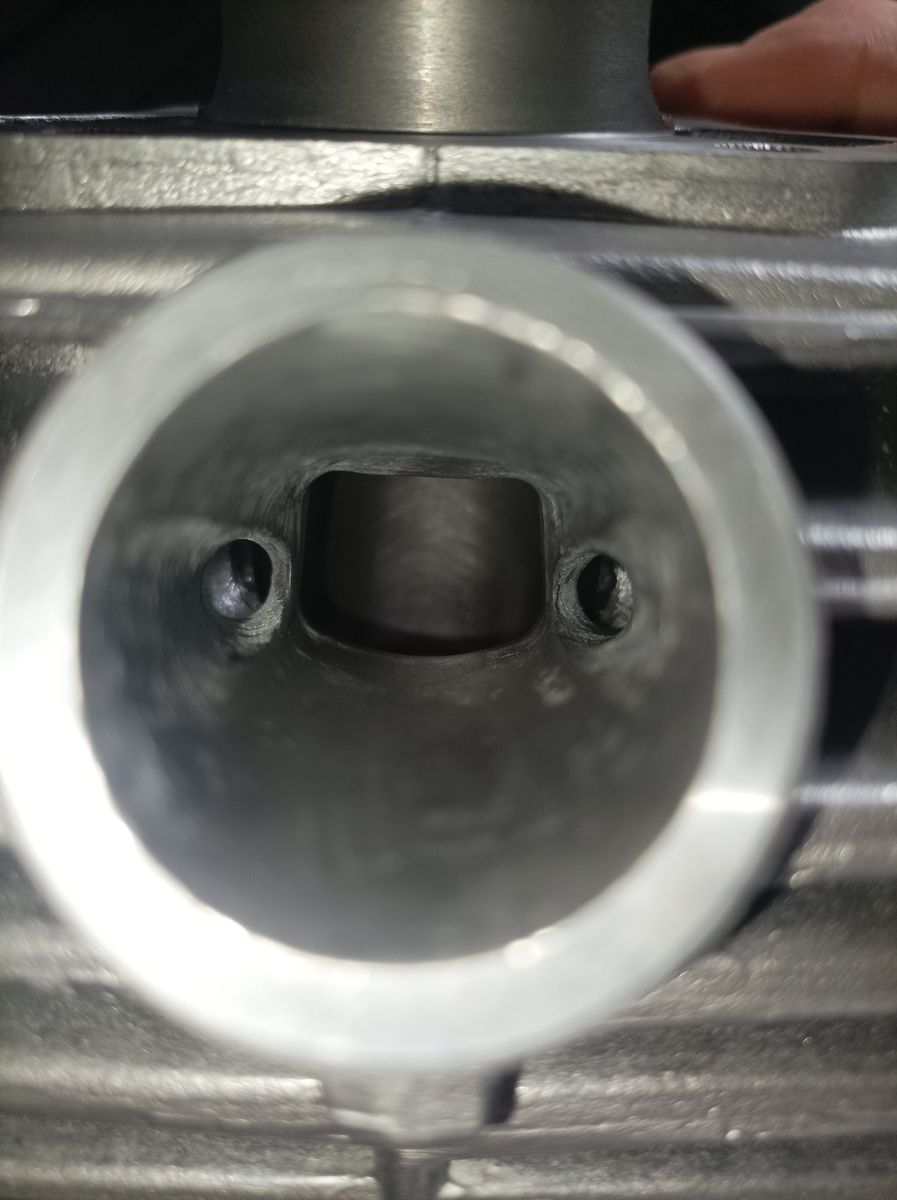

Es wurde ein 70ccm Zylinder mit mehr Drehmoment und Durchzug gewünscht, der auch mit Daily Race D harmoniert.
Bekommen hat er einen Jackmotors-Zylinder, welcher auf E=172°/ Ü=132°/A=177° gebracht wurde, Strömer auch nur in den SZ angehoben wurde (sage ich bewusst!), Nebenauslässe, die so gestaltet wurden, dass es zu riesigen Durchbrüchen kam, die dann mit JB Weld geflickt worden sind.
So ist das Kit an den Kunden geliefert worden, welcher einen drehmomentstarken und langlebigen Zylinder gesucht hat
Als ob das nicht reicht, ist dann auch beim Schleifen etwas schiefgelaufen.
Ich konnte den Zylinder bisher noch nicht vermessen, kann aber sagen, dass man den RZT-Barikit in die Buchse werfen kann, wo er dann regelrecht klappert. Das Einbauspiel scheint sehr groß gewählt worden zu sein.
Genaueres aber dann, wenn ich Zugang zu den nötigen Messmitteln habe.

Um´s abzuschließen...
Zylinder wurde nun vermessen.
Laufbuchse ist zylindrisch, alles im Toleranzbereich.
Das Einbauspiel von 5-6/100 find ich arg groß gewählt, zudem hat der Kolben eine Druckstelle am Boden zu Feuersteg, die aussieht, als gab es da eine drauf. Läuft direkt über dem rechten NA, welcher aber absolut unauffällig aussieht.
Ich denke hier ist das Problem mit dem Klingeln zu finden.
An der Zylinderbearbeitung und dessen Auslegung liegt es jedenfalls nicht!
Das Kit bekommt nun einen 0,02 mm größeren Kolben, welcher die hohe Einlasssteuerzeit durch das längere Hemd auch nochmal senkt und dann sollte das hoffentlich klingelfrei und okay funktionieren.
Ich bitte dann um Rückermeldung wie der Zylinder dann läuft.

Der Kleber ist aussen am Auslasskanal,vor dem Gewinde für die Krümmermutter. In den Motor wandert nichts. Da der Kleber aber direkt mit dem heißen Abgas in Berührung kommt, gehe ICH nicht davon aus,dass er damit alt wird. Getestet habe ich das nie, allerdings hatte ich schon zwei Zylinder auf der Bank, wo der Kleber an den Strömern nach Jahren undicht geworden ist. Keine kritische Stelle und eigentlich klebt dort jeder,wenn's sein muss aber das ist wohl dort schon keine Dauerlösung.

Finales Fazit:
Leider hat die Aktion mit dem KK-Kolben auch nicht das erhoffte Ergebnis gebracht, schon nach dem ersten Start war das gehasste Klingeln/Rasseln zu hören - ich hab daher auch auf die Probefahrt verzichtet.
Woher die Geräusche kommen bleibt wohl ein cold case - ich nehme für mich mit, das zu große/zu viele Kanäle höchstwahrscheinlich eine Ursache sein könnten. Immerhin wurden 2 verschiedene Kolben probiert.
Vielen Dank an alle die mich bei dieser Thematik unterstützt haben!
Ich bleibe jetzt bei der Kombi J.M. 70/6/3 (der mit den Kanälen durch den Kolben, extreme Laufruhe) und dem Daily Street D mit der Erkenntnis, das Geld ausgeben nicht unmittelbar mit Leistungszuwachs zu tun hat

Hier noch eine kleines Update zur Ursachenforschung, wo genau der Fehler für die Geräuschentwicklung liegt (Garnitur oder Rumpf):
Ein Forum-Mitglied hat sich bereit erklärt, das Zylinder-Kit mit dem KK-Kolben auf seinem Motor zu bauen und einen Geräusch-Test zu machen. Im Beweis-Video ist das gleiche Klingeln/Rasseln wie mit meinem Rumpf zu hören - daher würde ich das Problem schon bei der Garnitur festmachen wollen.
@Antonio: Nochmals vielen Dank für den netten Kontakt, Deine investierte Zeit und die problemlose Abwicklung - hat echt Spaß gemacht und war sehr konstruktiv!
btw - ich hab mich mal auf die Suche nach alternativen Garnituren gemacht und war überrascht, das selbst namhafte Tuner bei einer neuen Garnitur keine Zusicherung machen, das ein rassel-/klingelfreier Zylinder geliefert wird - "Ein Tuningzylinder kann immer klingeln, egal welcher".
Ausschließlich LT hat mir diese Produkteigenschaft zugesagt, leider ist für eine Verwendung in dieser Saison die Lieferzeit zu lang (im Winter wird Hubraum aufgerüstet).Ich wünsche allen ein schönes Wochenende und nochmals danke für Eure Beiträge zu diesem Thema!
