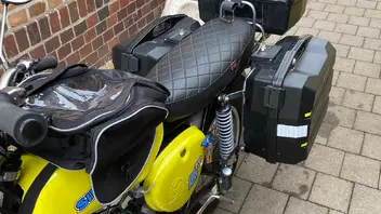

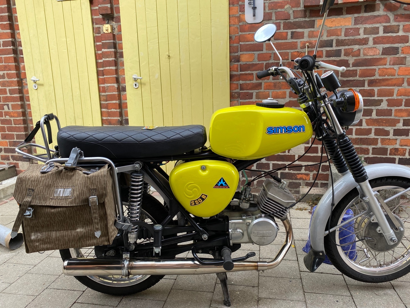

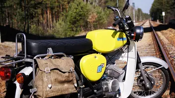

  • Lange hab ich kein Fahrzeug mehr vorgestellt.
    Hier mal eins der aktuellen:

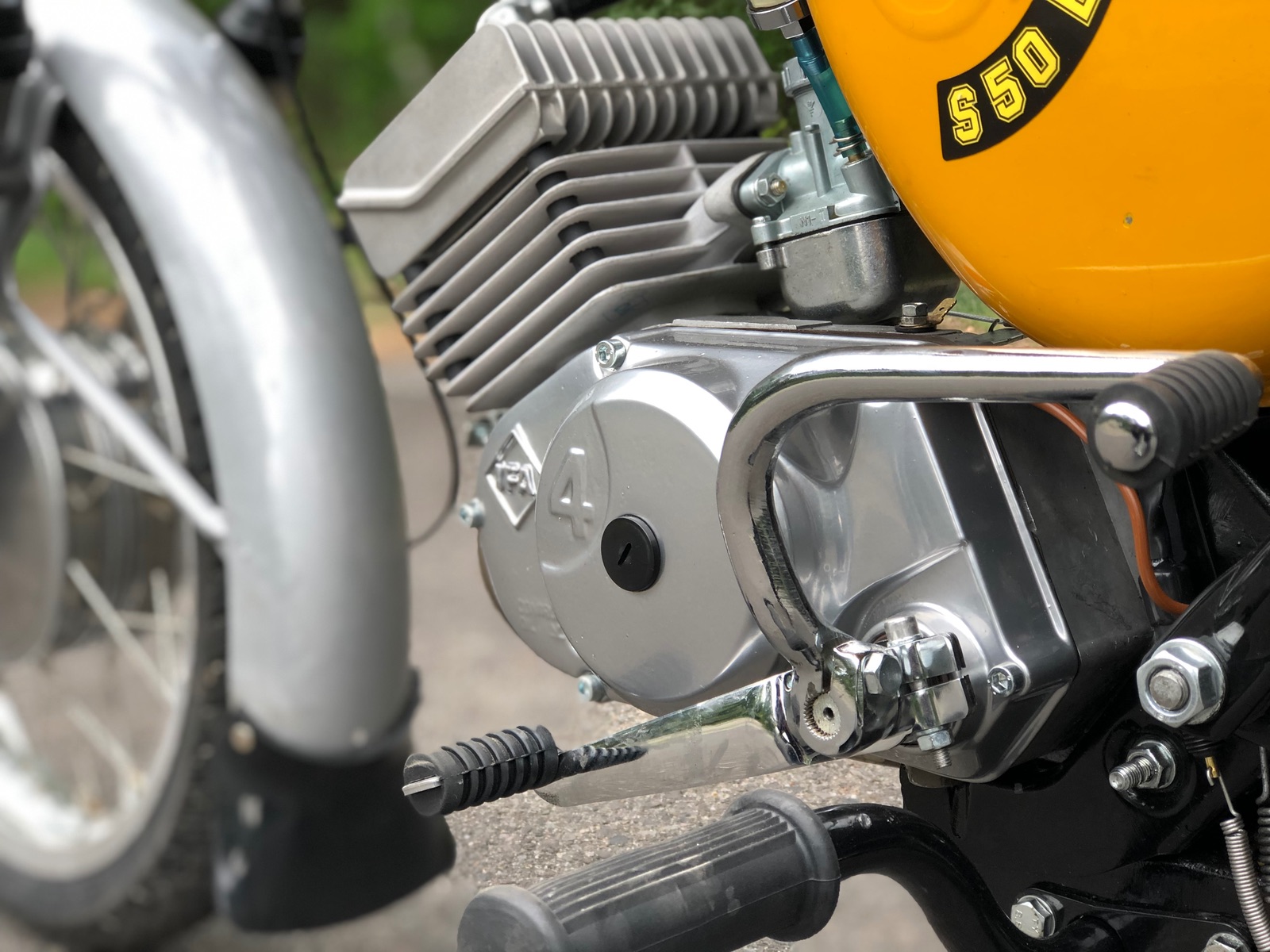

    Basis S50 B2 Bj78

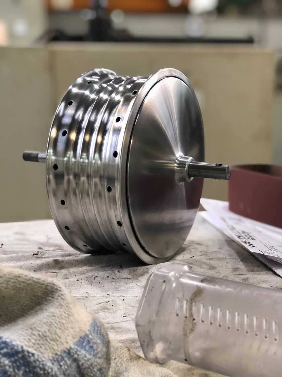

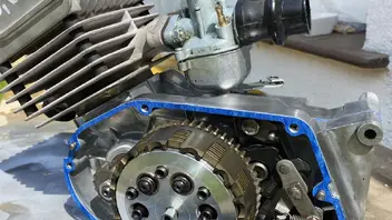

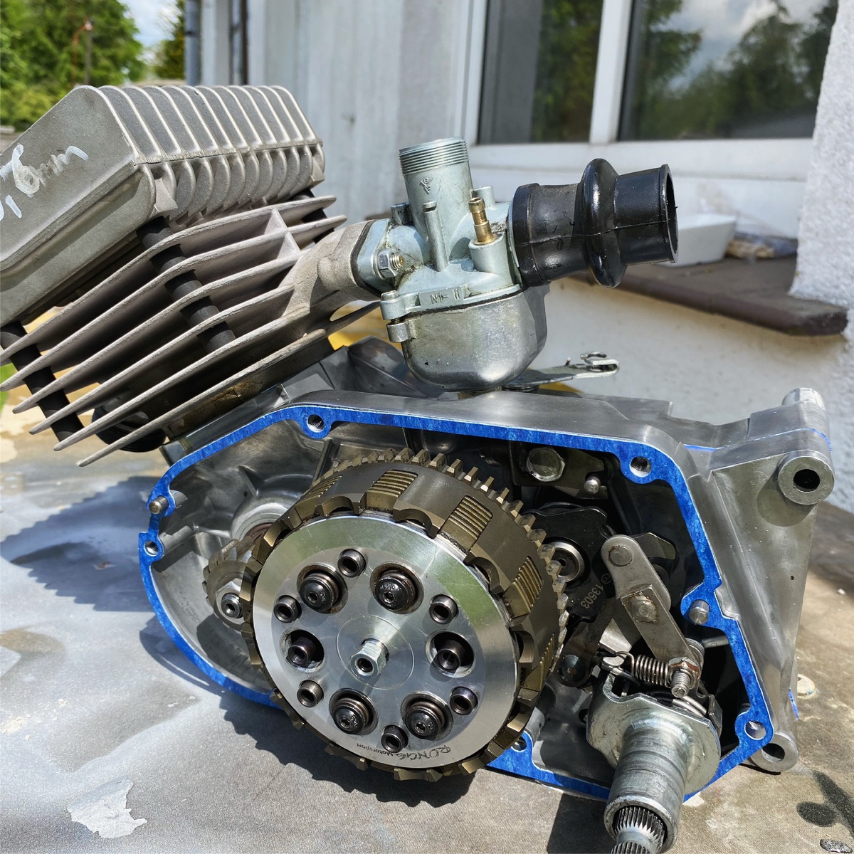

    Motor:
    M500 ZT Gehäuse
    JW Kurbelwelle
    Überarbeiteter LT90 Reso.
    Ronge 5 Gang mit kurzen 2. Gang und langem 5.
    K7 53:18
    ORP Kurbelwellenabstützung
    Doppelreihiges Kupplungslager.
    Verschraubter Schaltwalzenbolzen.
    Nadelgelagerte Schaltwalze.
    Powerdynamo.
    21mm BVF
    Filu Luftfilter.
    Auspuff komplett VA Innenleben Eigenbau.
    Fahrwerk:
    SWH Gabel eigene Abstimmung.
    Buchsen komplett Buchsenfuchs/Motorenservice Maul
    Federbeine Basis Enduro Feder LT MX, Abstimmung auf mein Gewicht.
    Felgen 1,85x16 Alu mit Michelin City Pro 80/80 und 90/80.
    Bremse 160mm Trommel MZ. Abstützung aus VA.
    Schwinge original Optik aus 42CrMo4
    Sonstige Besonderheiten:
    Rücklicht und Blinker Lagerware DDR

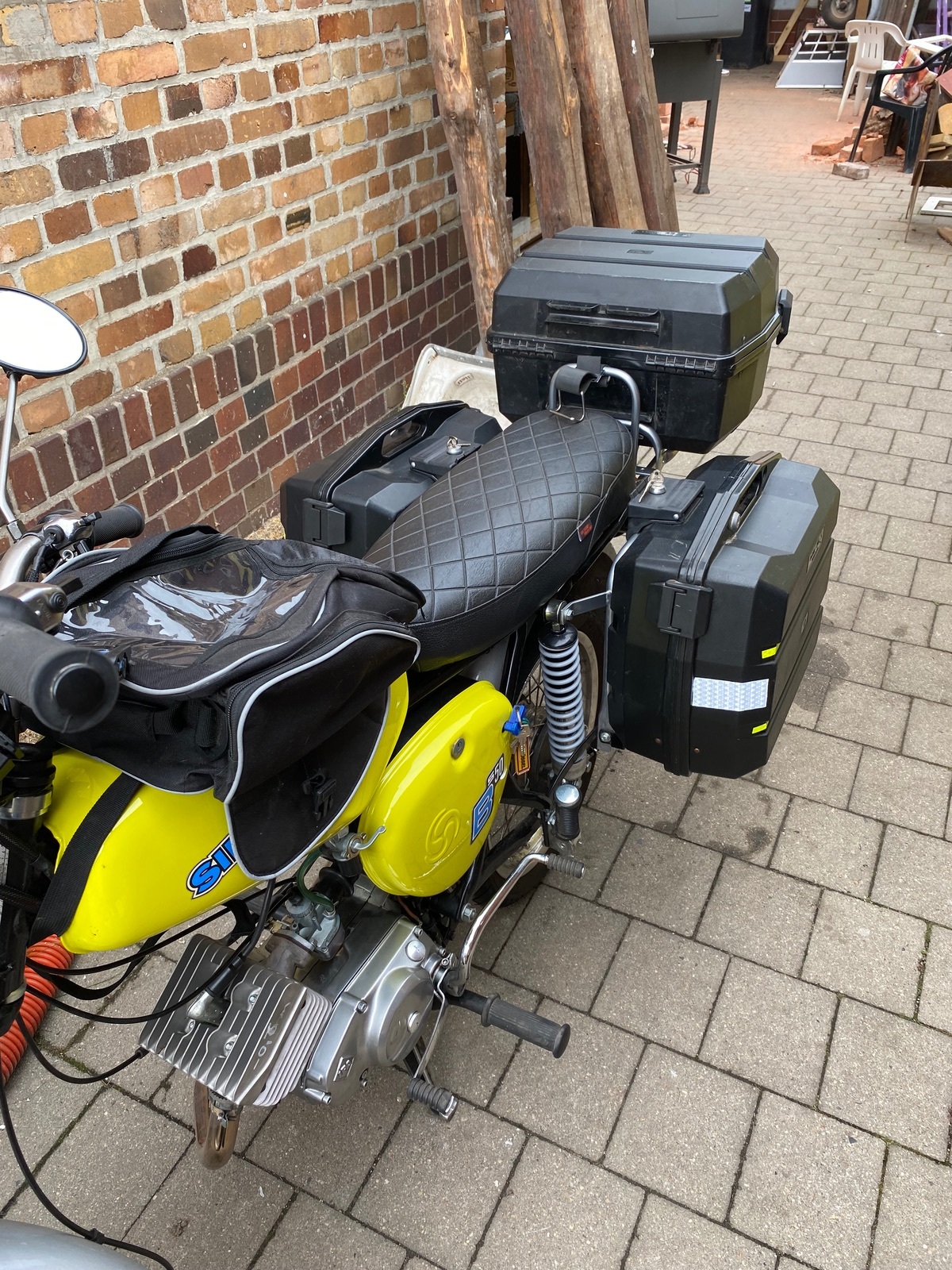

    Aufnahme für 3. Peumant Koffer
    Lenker VA Höhe zwischen normal und Enduro.
    Wechselbares Dekor.

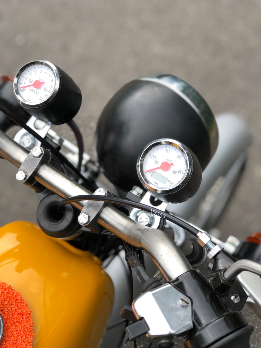

    MMB Instrumente elektrisch in 48mm, Knopf zum schalten rechts wie Hupe links.
    Kabelbaum komplett 2,5-4qmm selbst gewickelt.
    Kugelgelagerte Handhebel.
    Gebaut als unauffälliges Reisemoped mit etwas Dampf und Haltbarkeit.

  • MMB Instrumente elektrisch in 48mm Knopf zum schalten recht wie Hupe links.
    Funktionieren die elektrischen MMB-Instrumente so wie sie sollen ? Und braucht man eine Vape dafür oder geht z.b auch 6V E-Zündung?
