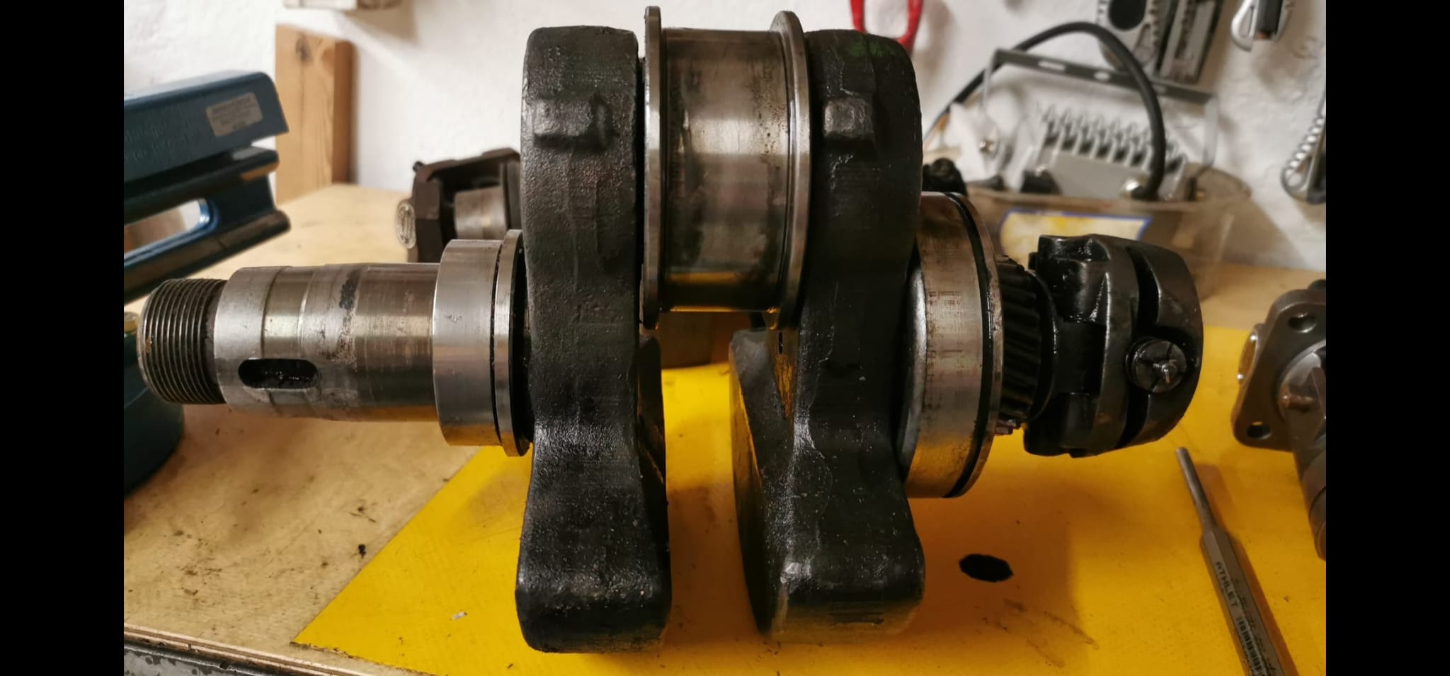

MZA Kurbelwelle umgepresst auf ein Hondalager. Ist bewährt und hält ewig.

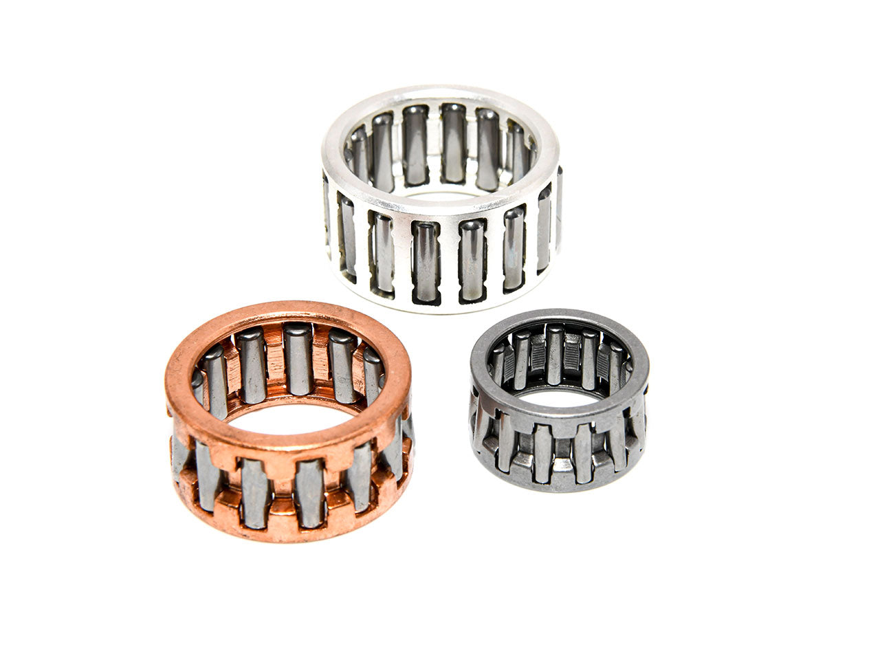

Oder man nimmt die günstigen versilberten Barikit Pleuellager für die umgepresste KW.

Hab jetzt 3x die geklebte von JW verbaut und ne selbst gepresste MZA Welle mit Hondalager. In der Leistungsklasse absolut ausreichend.
Ich hatte 2x MZA 70er KW mit BK Pleuellager umgepresst, Hubzapfen verklebt. Die laufen problemlos in Motoren mit den LT 90 Reso Zylinder und ZT85G NA.
Hubzapfen Nadellager | Nadelkranz PleullagerUnser Nadellager sorgt dank seiner robusten Bauweise für eine lange Haltbarkeit. Plane sicher und verlasse dich auf unser hochwertiges Nadellager für Pleuel.barikit.de -
