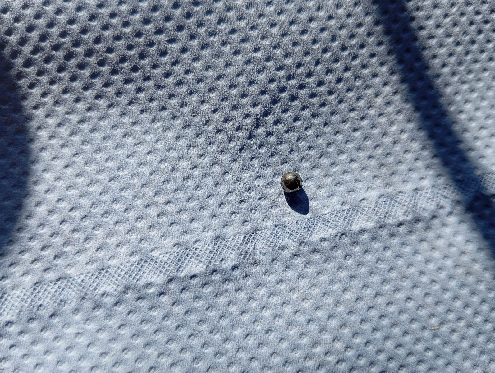

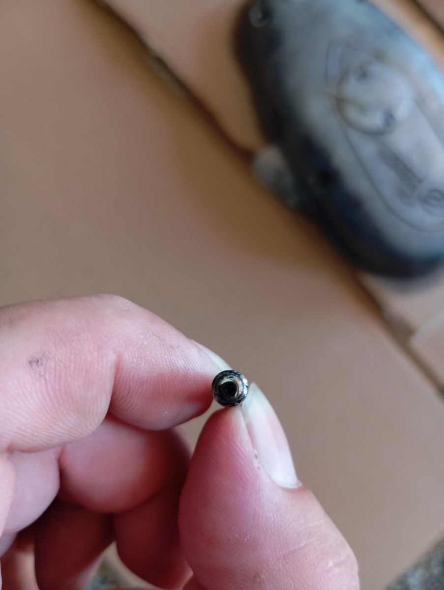

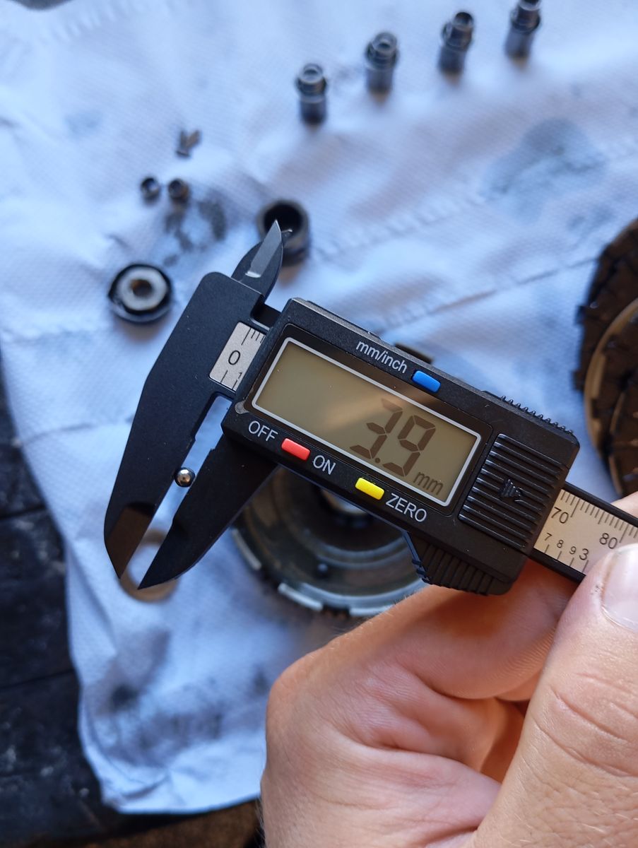

Habe jetzt mal zerlegt dabei ist mir die kleine Kugel entgegen gekommen, für die lagerkugeln ist sie zu klein wo muss die hin?

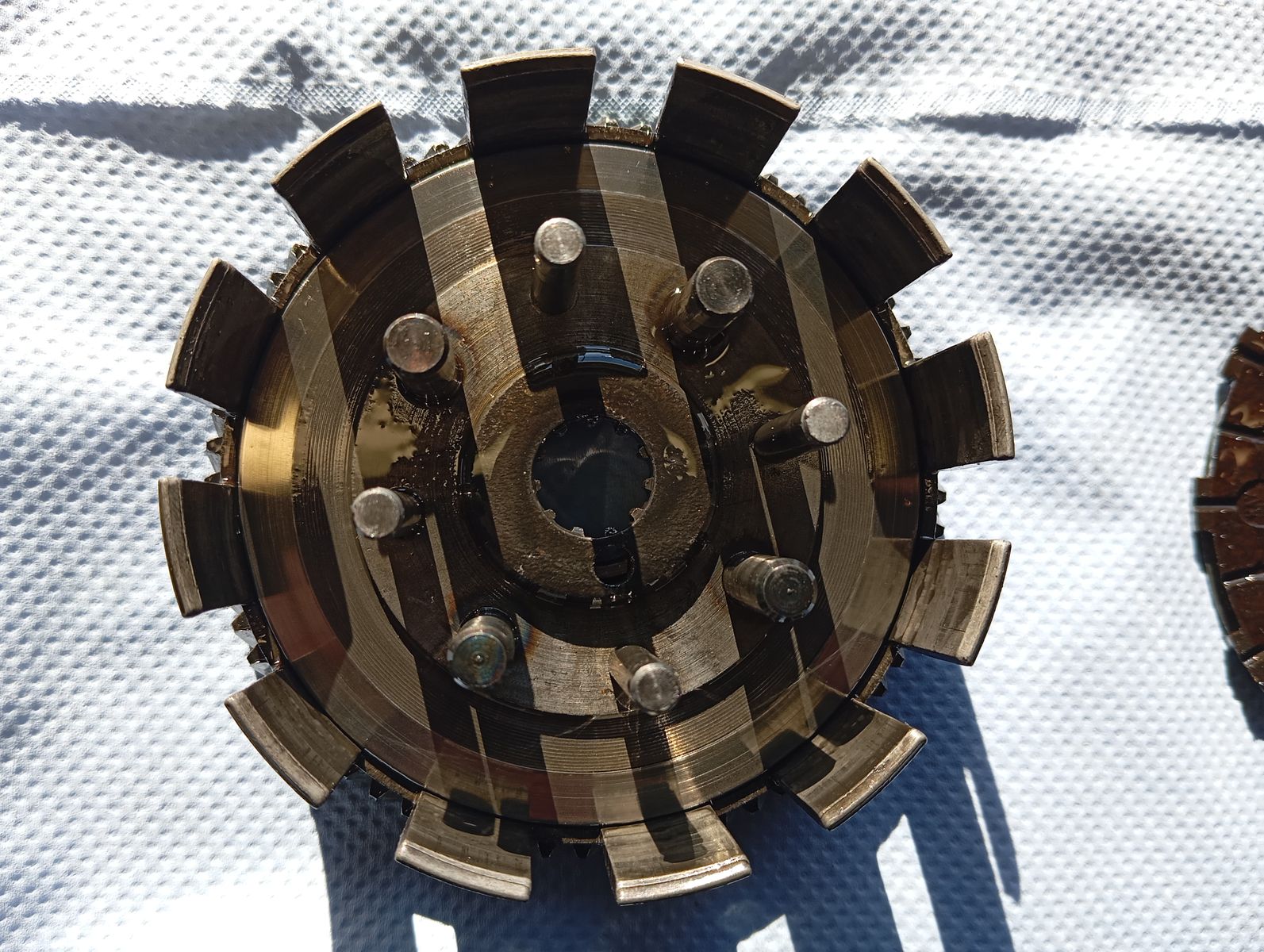

Das ist die Scheibe hinterm Kuplungskorb muss das so sieht mir ziemlich verschlissen aus

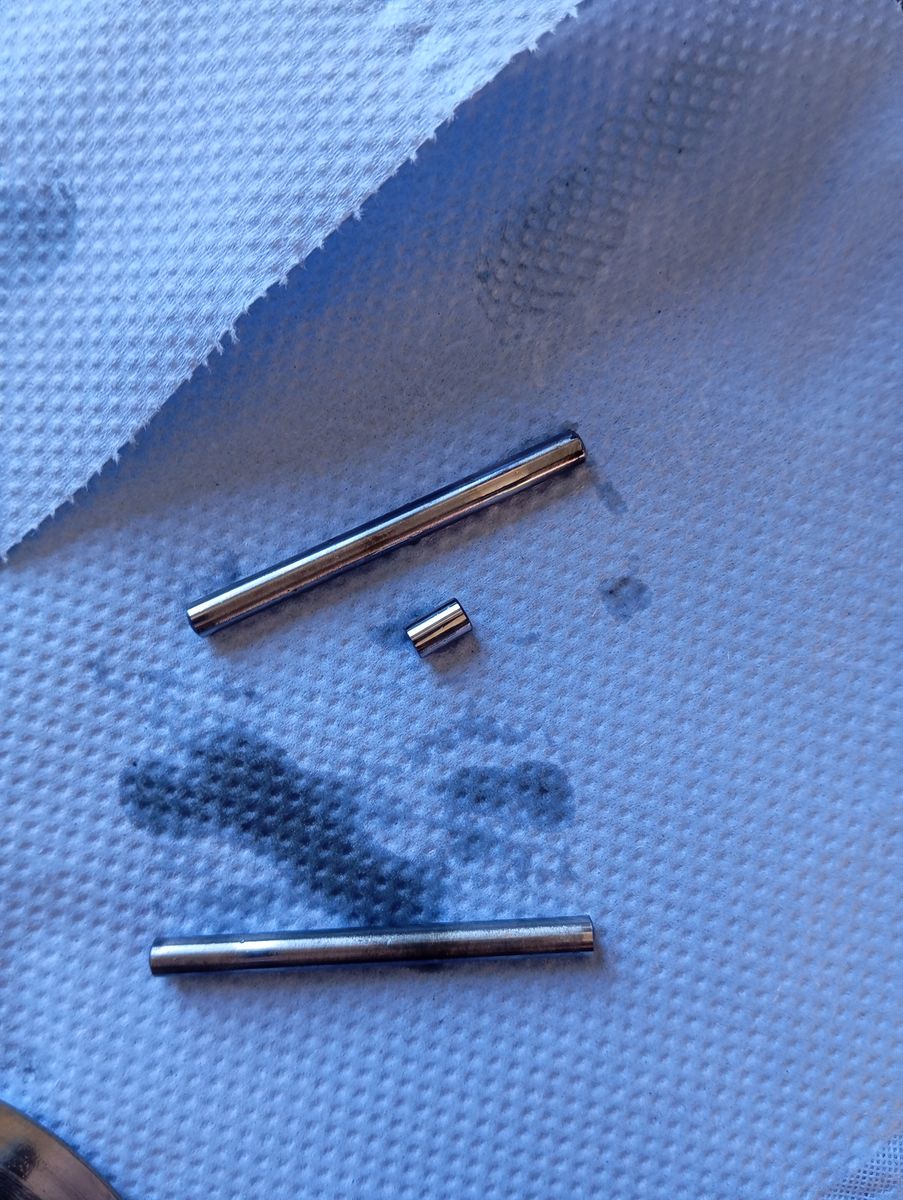

Die kugel sollte zwischen den beiden druckstangen sein. Ist also normal
Lagerkugeln gehören in ein Kugellager.
Könnte höchsten sein das zwei Kugel statt die ein kurze Druckstange da jemand verbaut hat, als Druckstangen raus und schauen, normal sind da zwei lange und ein kurzes in der Mitte verbaut.

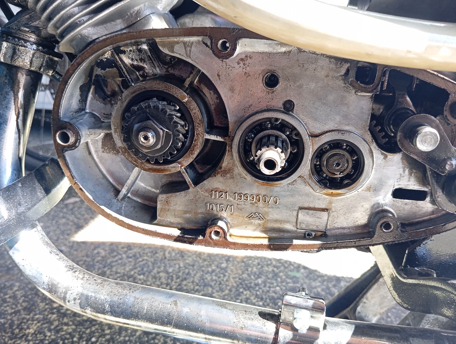

Wie sieht den die andere Seite von Kupplungskorb aus da wo die Anlaufscheibe sitzt und das Kupplungswellenlager ?

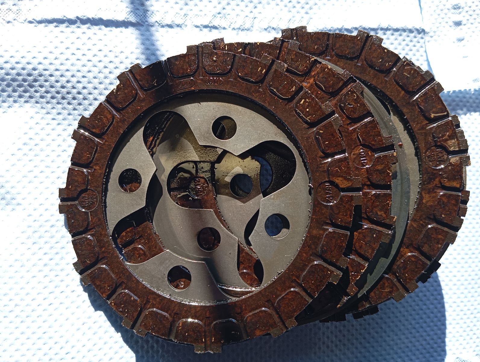

Kupplungsscheiben sehen wie neu aus und die Stahlscheiben und der ganze Rest ?
Die kugel war schon im gehäuse befor ich die druckstange heraus genommen hab, ich werd morgen mal schauen was da noch alles drin ist bei den druckstangen. Die andere seite vom kupplungskorb ist auch leicht angerieben. Ansonsten wäre mir nichts aufgefallen. Vom kupplungskorb ist mir noch aufgefallen das eine von den dünneren stangen bischen locker ist
Hier siehst du die Druckstifte und wie geschrieben zwei lange und ein kurzes und gibt Leute die das kurze gegen zwei 5er Kugeln ersetzen https://www.ostoase.de/Getriebe-3-Gang_2_s2
An sonst, befürchte ich das das eine Kugel aus Lager ist.
wo wurde die Kugel denn gefunden?
Kleine Kugeln gibt es nur im 6000er Kupplungswellenlager und bei der Schaltgabel.
Ansonsten,wie schon geschrieben 2x als Alternative zur kurzen Druckrolle
Da die Druckstangen ja mitunter sich zum Verschweissen neigen hab ich auch statt der kurzen 2 Kugeln.
Kurzes Update, Druckstangen waren normale verbaut, aber ziemlich verschlissen. Denke das war mit unter mein Problem. Kupplungskorb hatte auch deutschlich Spiel die Scheibe hat 0,8 mm wobei aber auch der Kupplungskorb gerieben hat. Habe jetzt eine mit 1 mm und neuen Kupplungskorb etc. bestellt. Leider konnte ich die Kugel nicht zuordnen. Vielleicht von früherer Reperatur?
