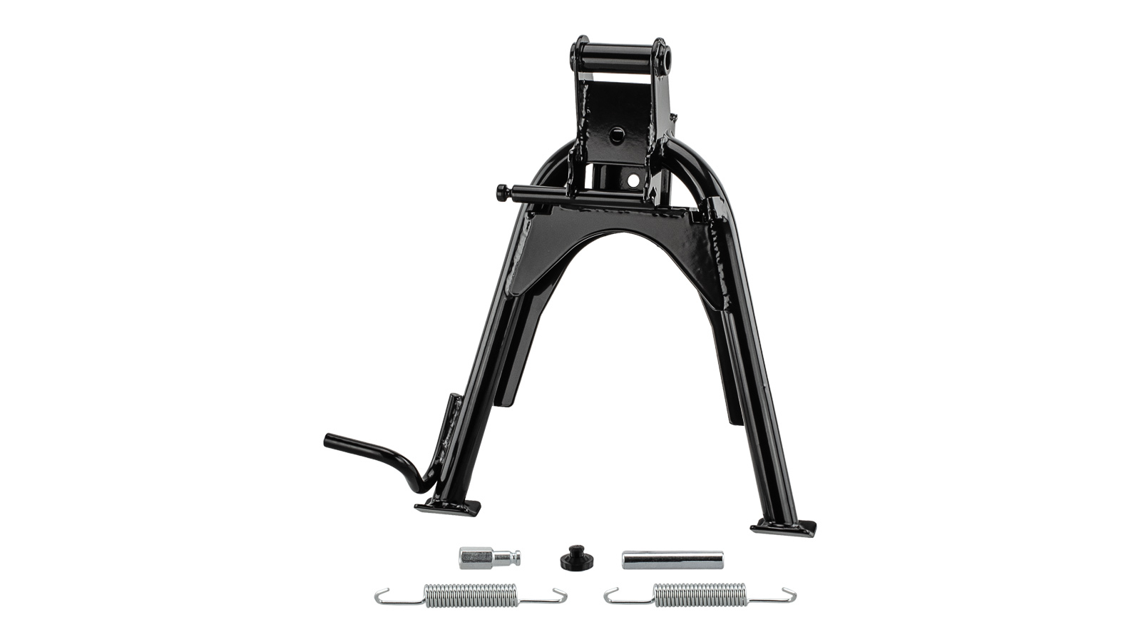

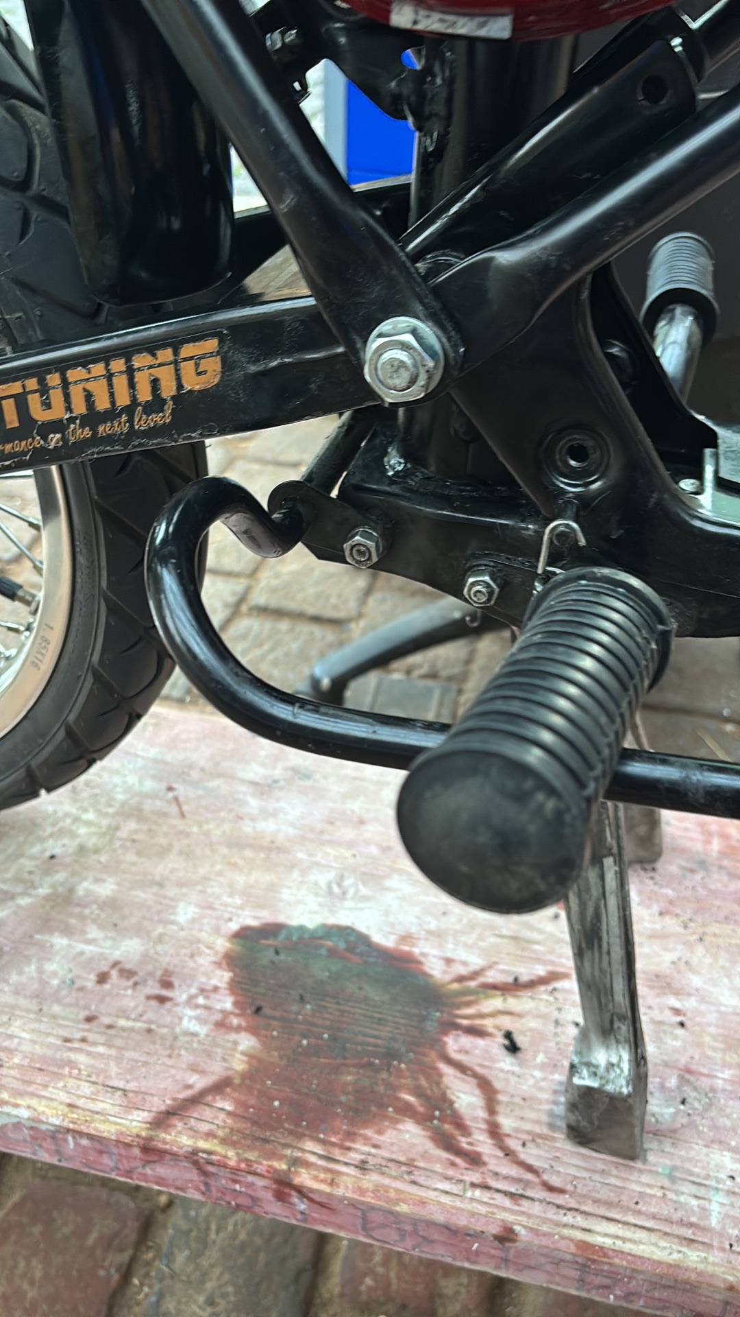

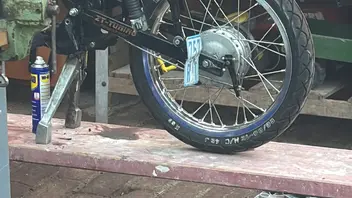

    Hat auch alles funktioniert aber, das Problem ist jetzt wenn ich den Ständer einklappe und nach hinten schiebe blockiert mein Rad leicht es geht noch aber sehr schwer.
    Meine Kette ist auch total auf halb 9 und schleift da die Schwinge wegen den Stoßdämpfern ja weiter runter gekommen ist.

    Für die Kette brauchst du eine Umlenkung mit Unlenkrolle und ggf. längerer Kette. Wenn du es schleifen lässt, dann arbeitet sie sich in Kürze durch den Kettengummi und danach in die Schwinge ein.
    Beim Ständer müsste man sehen wo er genau Probleme macht. Da ist für mich die Diagnose aus der Beschreibung unklar.

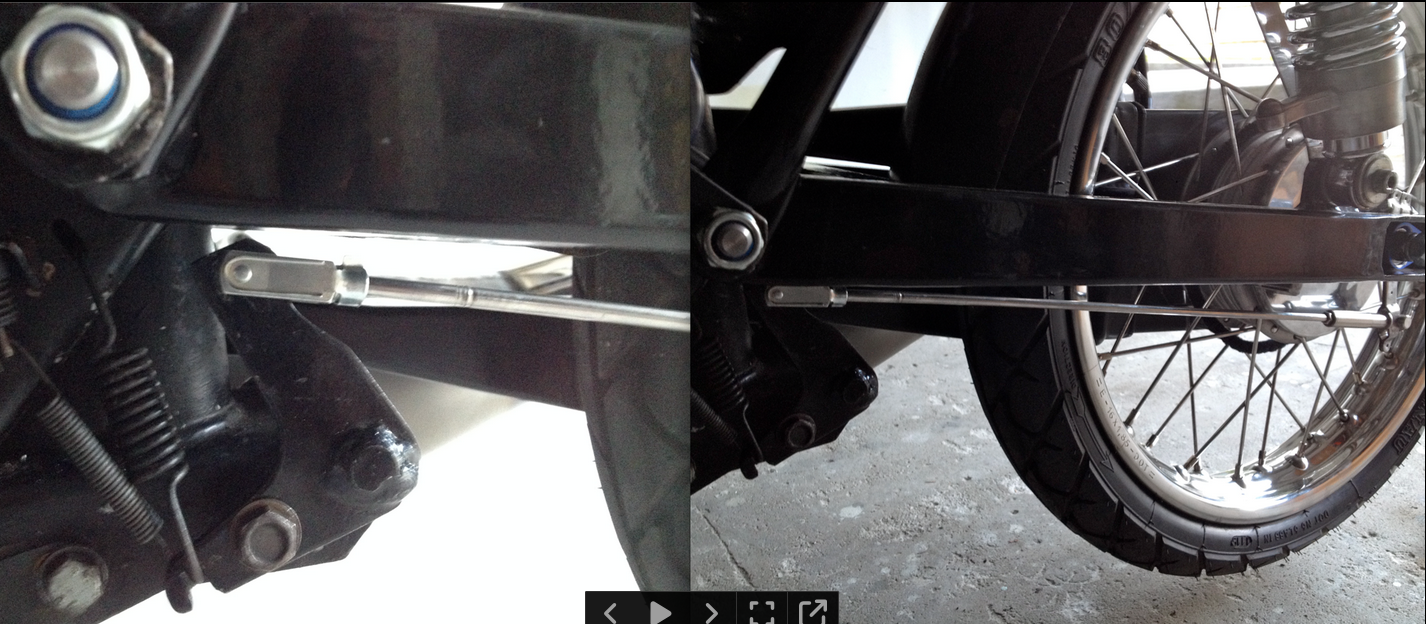

    Ich würde mir eher erst einmal Gedanken über den S50 Fußbremshebel und der dazugehörigen Bremsleistung in Verbindung mit dem hinteren Bremshebel machen. Denn das ist sicherheitsrelevant.
    PS: und dein Hinterrad blockiert beim rückwärts Schieben, da dein Hinterrad zu weit nach vorn geschoben/gekommen ist. Und dein etwas breiterer Reifen an deinem 0815 Ständer schleift.

  • Er ist innenliegend und der Drehpunkt der Bremsstange befindet sich nicht zentral des Drehpunktes der Schwinge. Somit wird beim Einfedern die Bremse gezogen.
    Der S50 Fußbremshebel ist auch ein wenig kürzer. Somit ist die Bremsleistung geringer als der außenliegende.
    Wenn S50 Bremshebel, dann empfiehlt sich der Umbau des hinteren Bremshebel nach oben.
