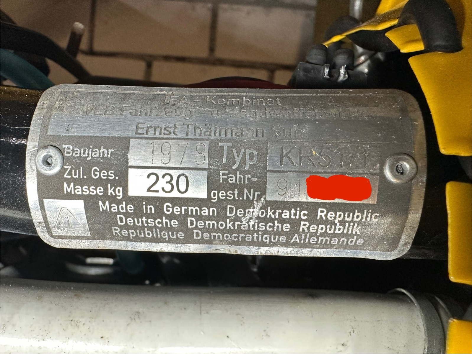

    ich habe vor kurzem eine Schwalbe KR51/1 erworben. Verkäufer hatte keine Papiere dennoch eine Unbedänglichkeitserklärung. Also so weit so gut. Ich wollte die Papiere beim KBA beantragen alles geklappt - bis die Ablehnung kam. Man könnte die FIN nicht richtig auf dem Rahmen lesen… Ich alles soweit weiter freigekratzt und eine Gegenvorstellung gemacht.
    Gestern der Brief im Briefkasten. Antrag wieder abgelehnt. Das Typenschild sei nicht mehr original etc.
    Ich soll bitte eine Einzelabnahme machen.
    Meine Frage ist das Typenschild original oder nicht - und wenn ich eine Einzelabnahme mache wo kriege ich den Nachweis das es kein reimport ist und in der ddr gelaufen ist.
    Über Hilfe wäre ich sehr dankbar!

  • Also ich muss da dem KBA zustimmen...
    Ist nicht mehr original, und fängt allein damit an, dad die eigentlichen Nieten ersetzt wurden, logischerweise...
    Nun haste den Salat...
    Kannste um deine 60 km/h bangen ...
    Und wenn du sie bekommst, fahr fahr fahr, und ja nicht fragen wieso, wer viel fragt geht viel irre ^^

  • Frage am Rande: Woran macht man es fest,dass das Typenschild nicht original ist?
    Nur an den Nieten kann man das ja nicht nachvollziehen.
    Kerbnägel können ja mal abgammeln und dann muß man es neu befestigen
    An der Schriftform und größe der Zahlen, sowie an der Art und weiße wie diese auf das Schild gekommen ist.
