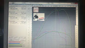

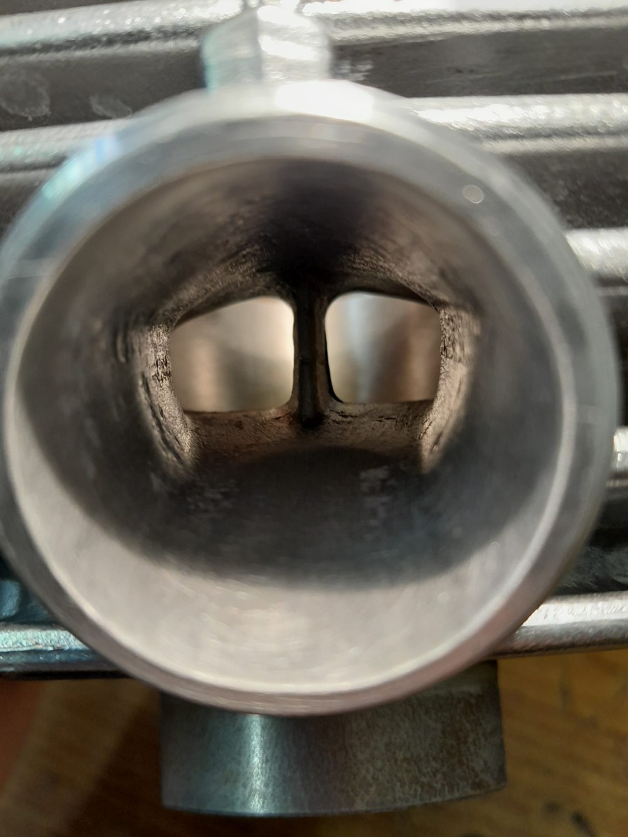

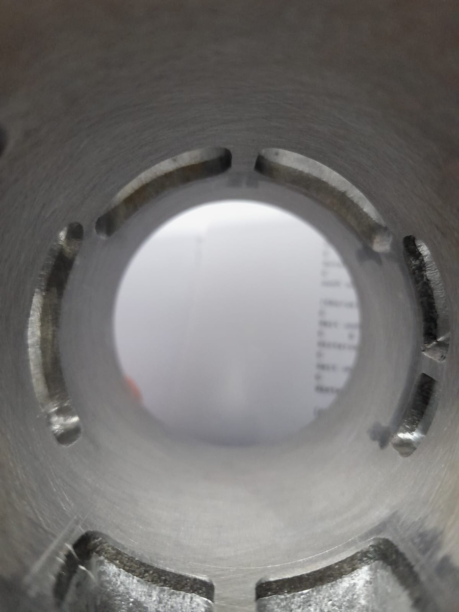

• Was auf jeden Fall noch kommt, ist das Ausräumen im Bereich der NA und das Setzen von Hülsen, sowie der "geniale Schmierkanal".

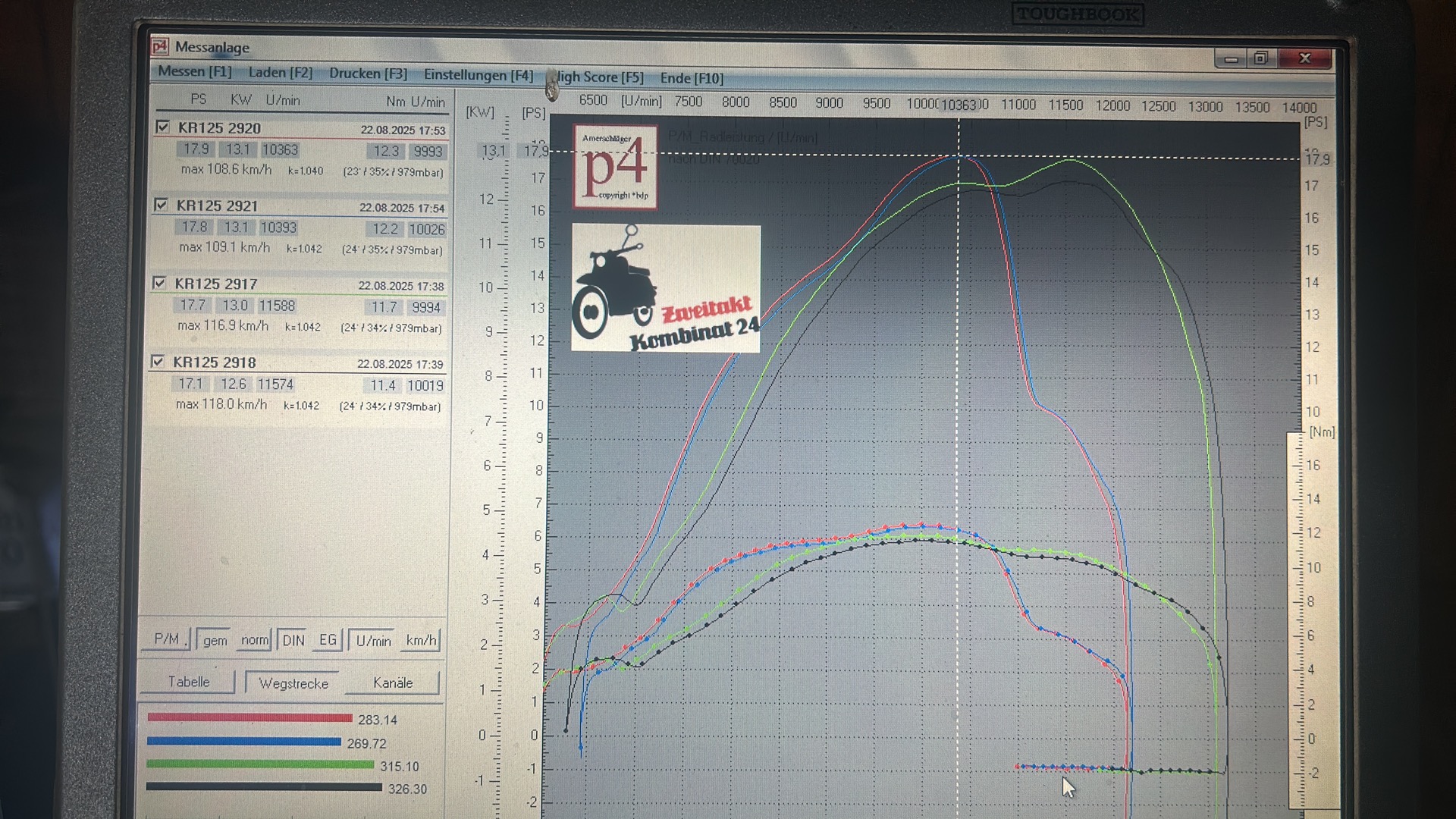

    Mit der aktuellen Spülform der Strömer habe ich gute Erfahrung machen können.
    Ich bin aber offen für Neues und es ist gut möglich, dass ich die Strömer nach der Leistungsmessung nacharbeite. Ein p4 steht im Nachbarort zur Verfügung.

    Bin gespannt auf deinen Vergleich aufm P4!

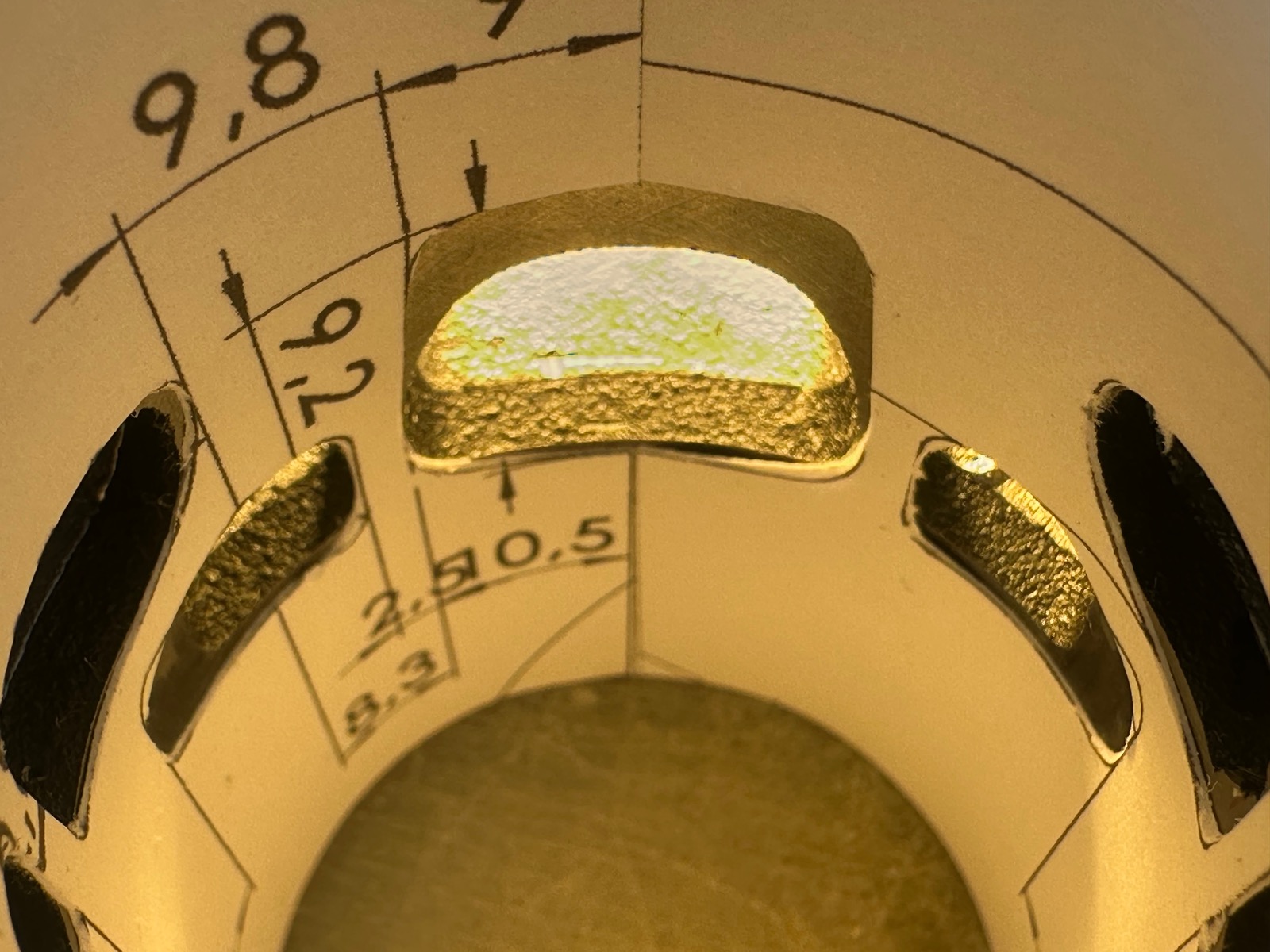

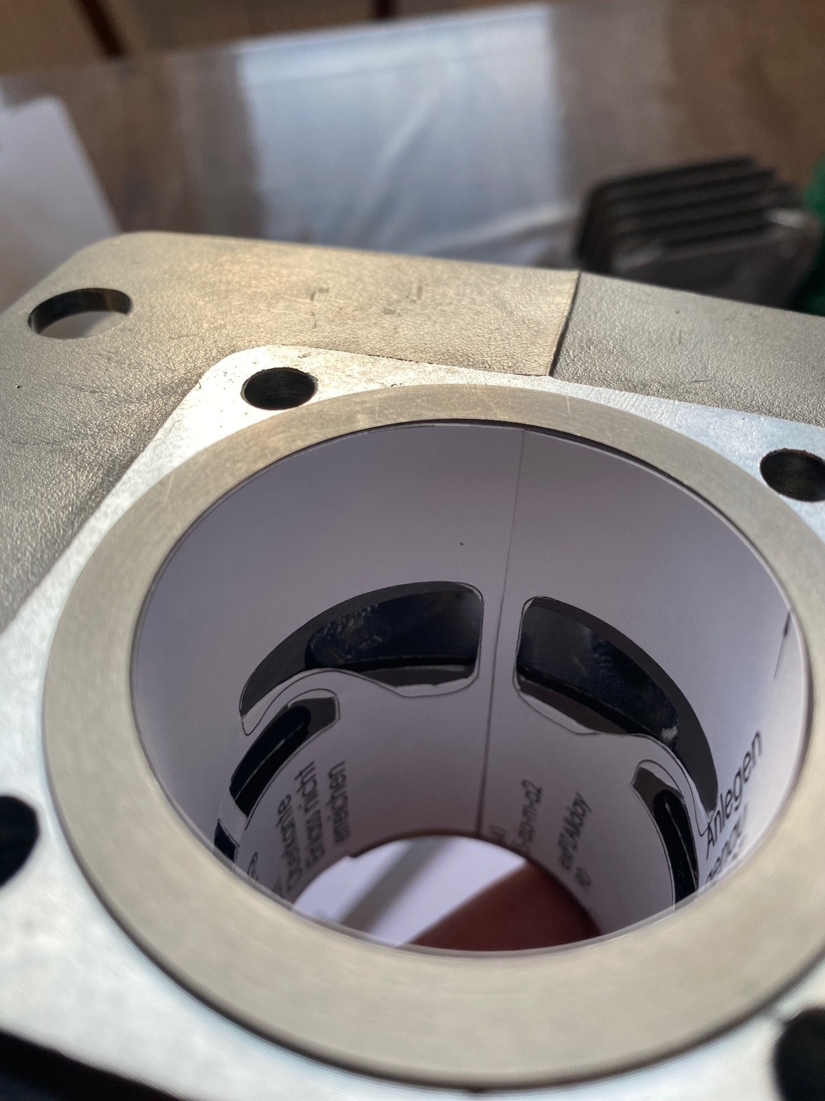

    Zum ändern der Kanäle:
    Der Zylinder wird ja nun so wie er ist erstmal gemessen.
    Sollte sich nach dem wegnehmen der Kicker und erneutem Messen rausstellen dass das eher negativ war, kann man die Kicker jederzeit wieder einbringen.
    So wie die Kanäle sitzen, ist das problemlos machbar.

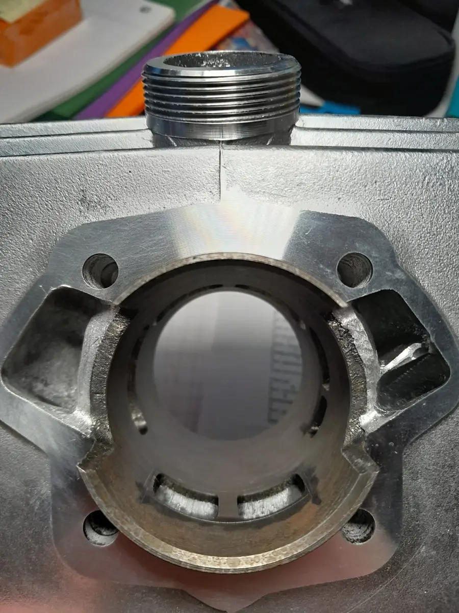

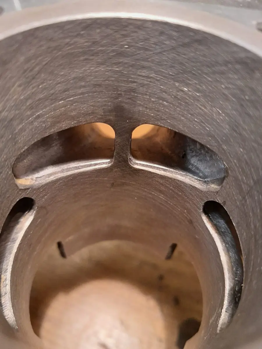

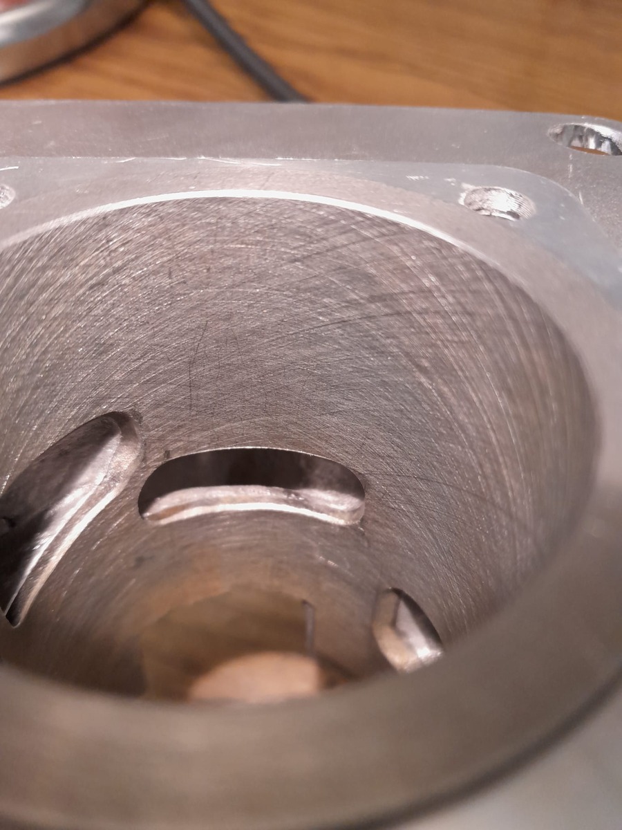

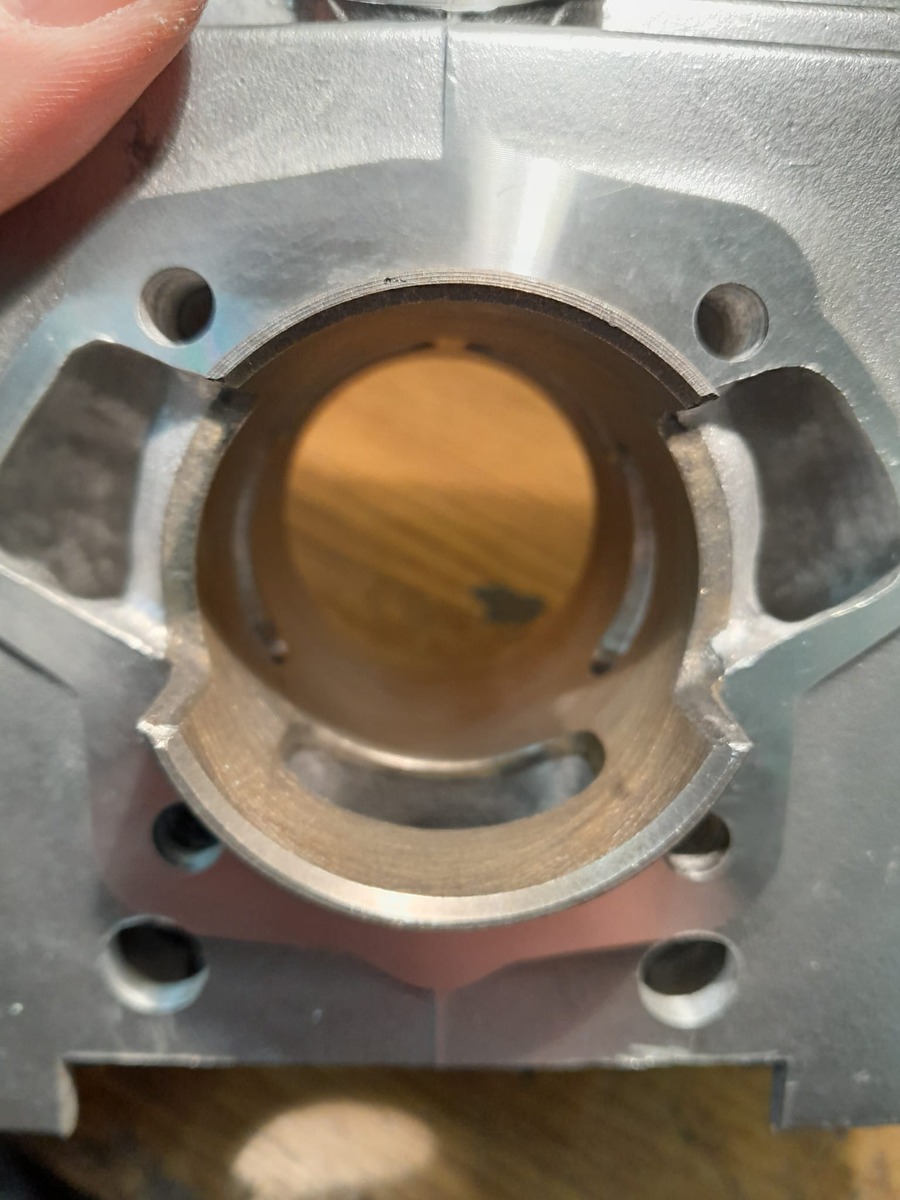

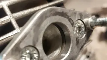

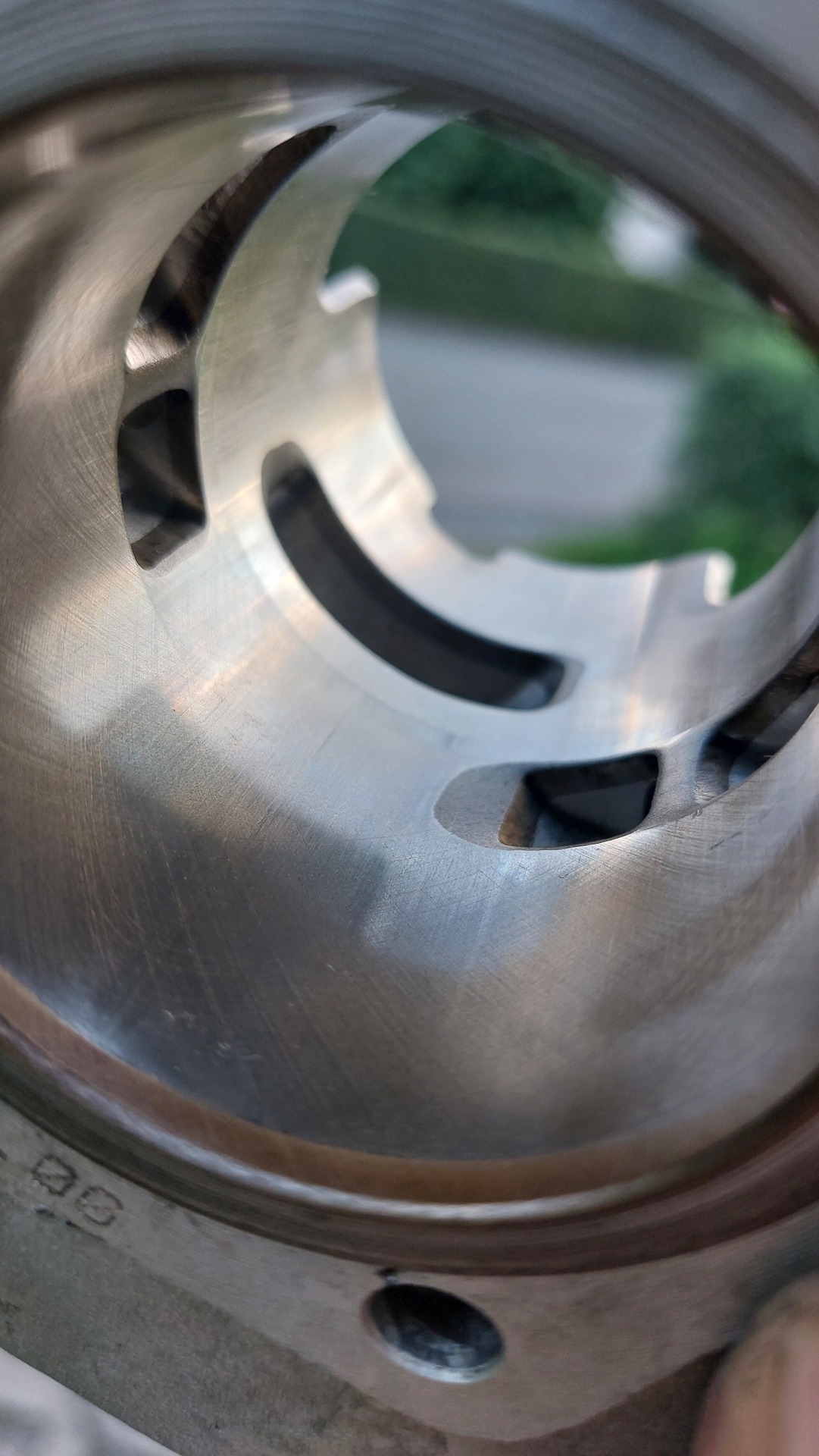

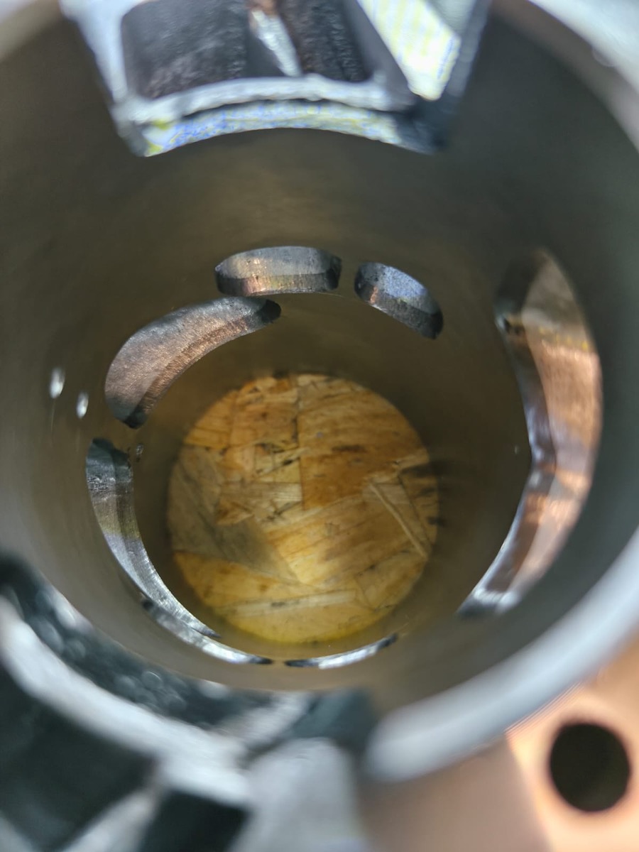

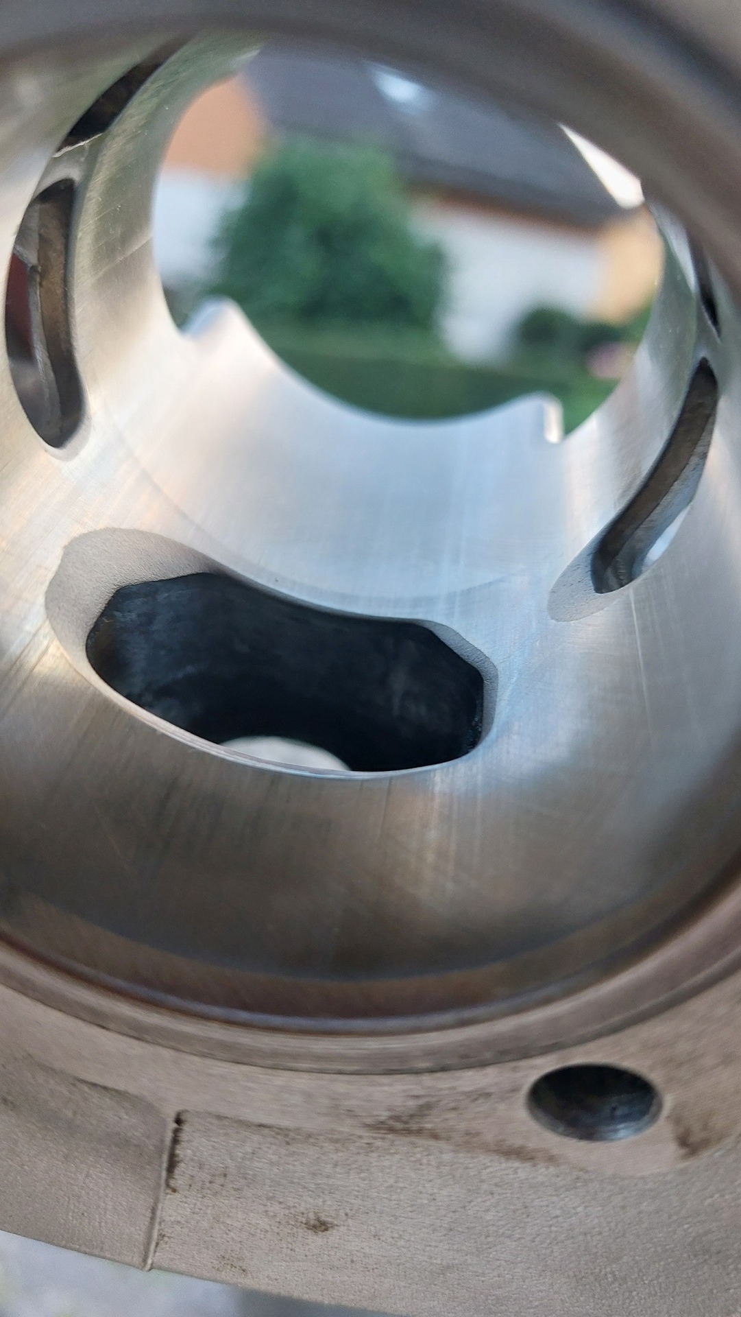

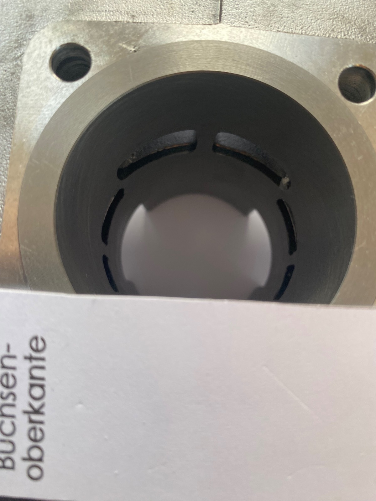

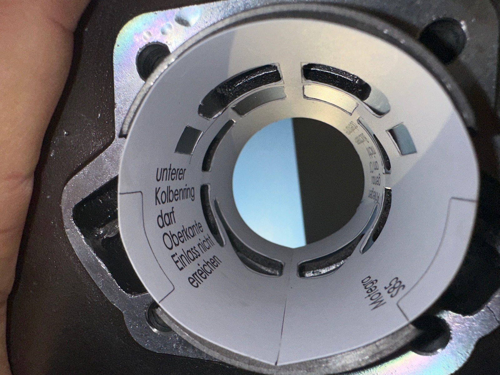

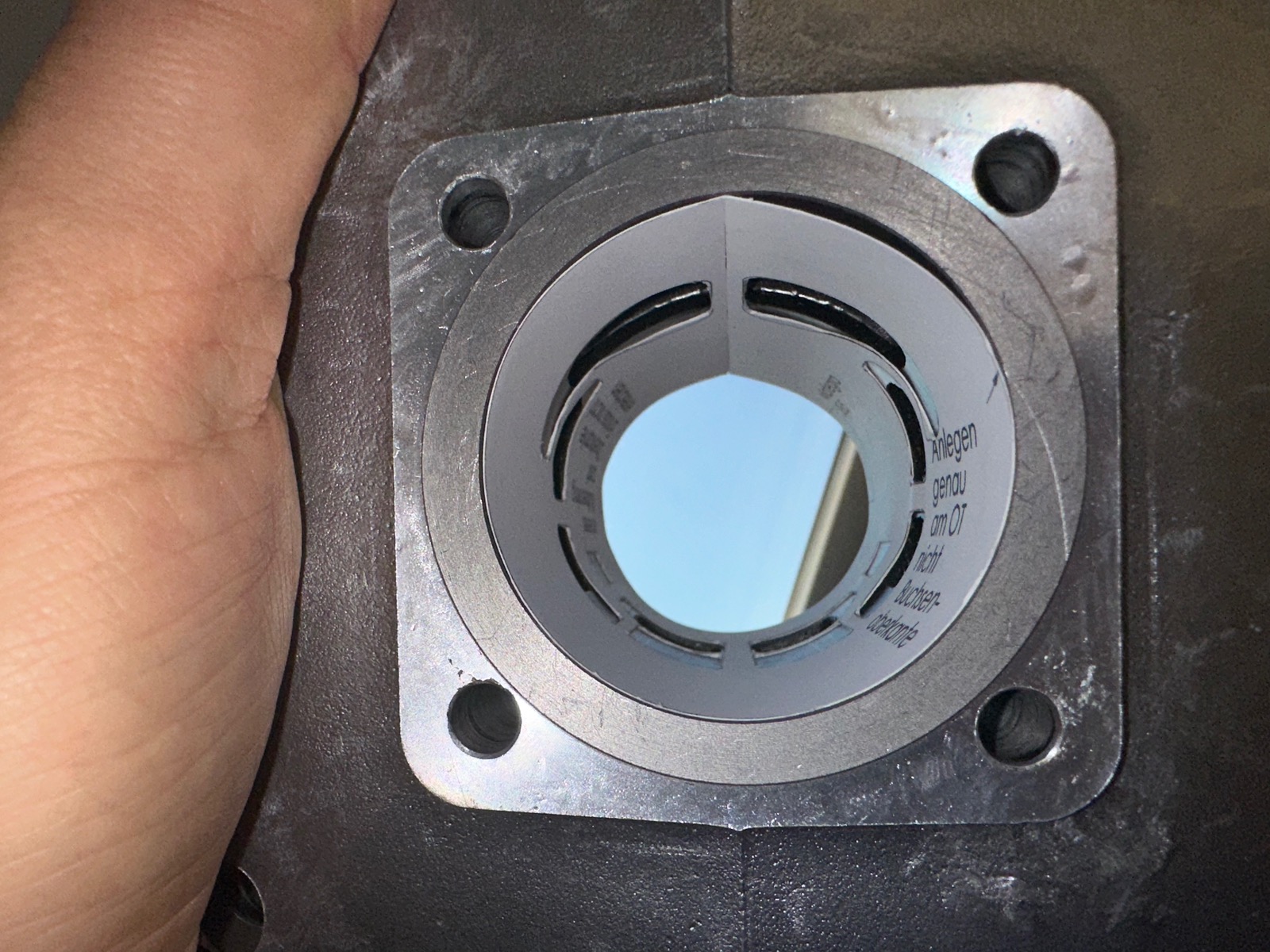

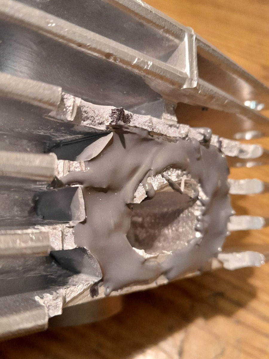

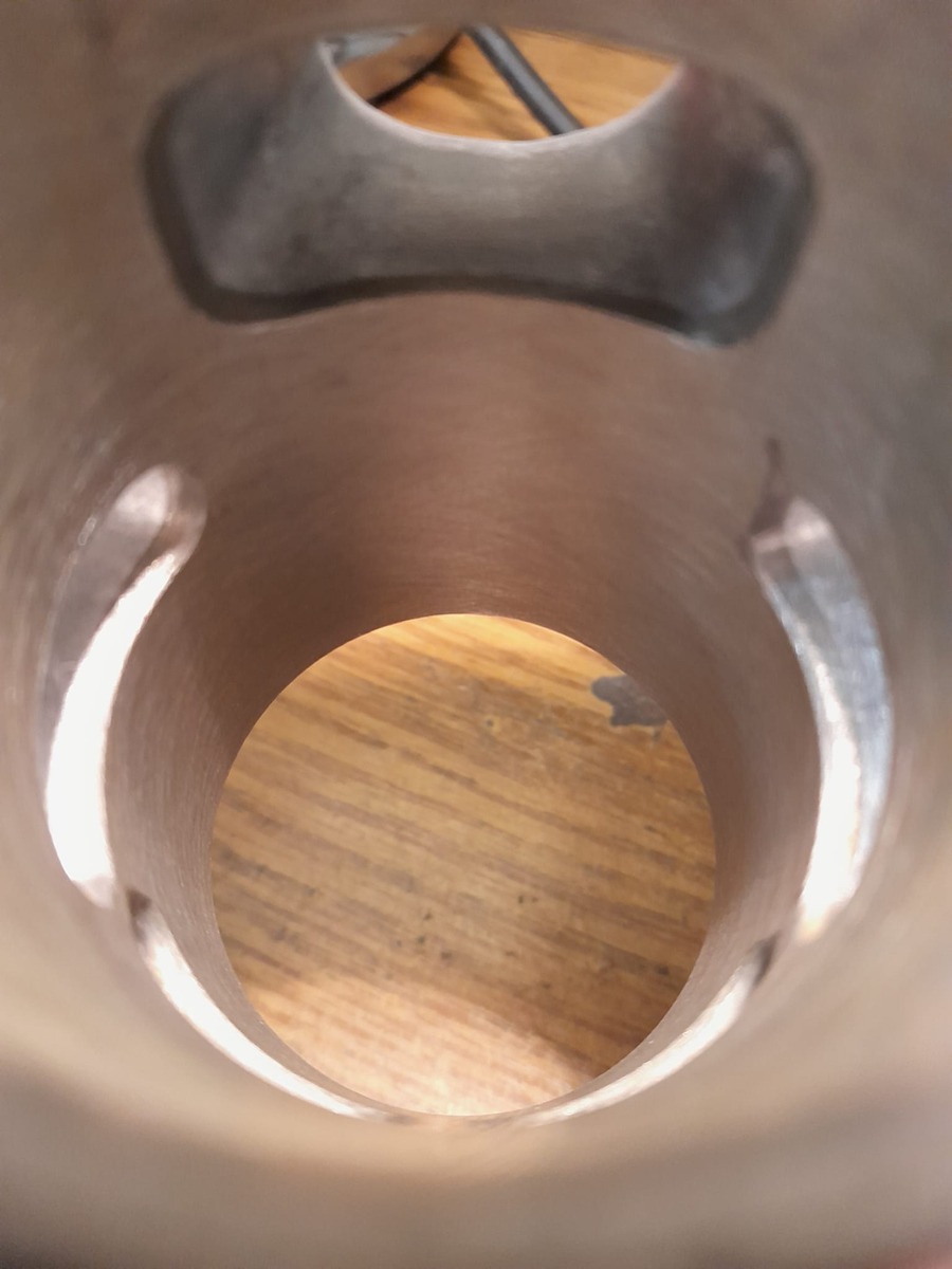

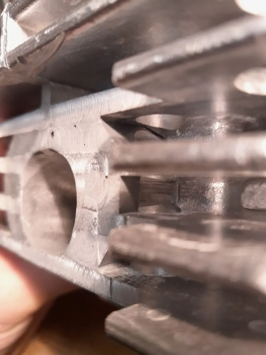

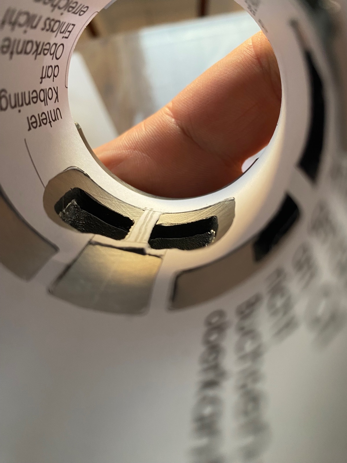

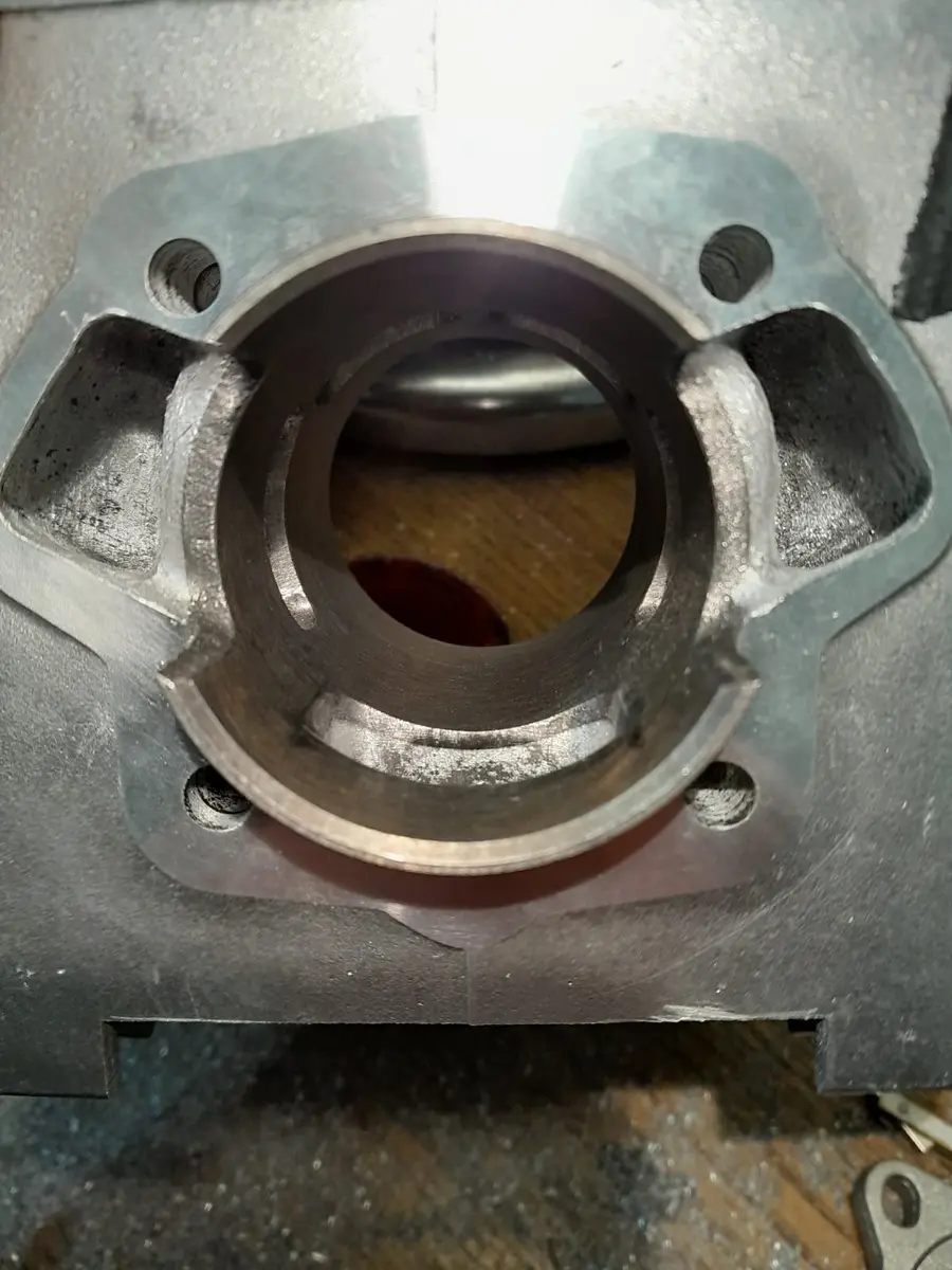

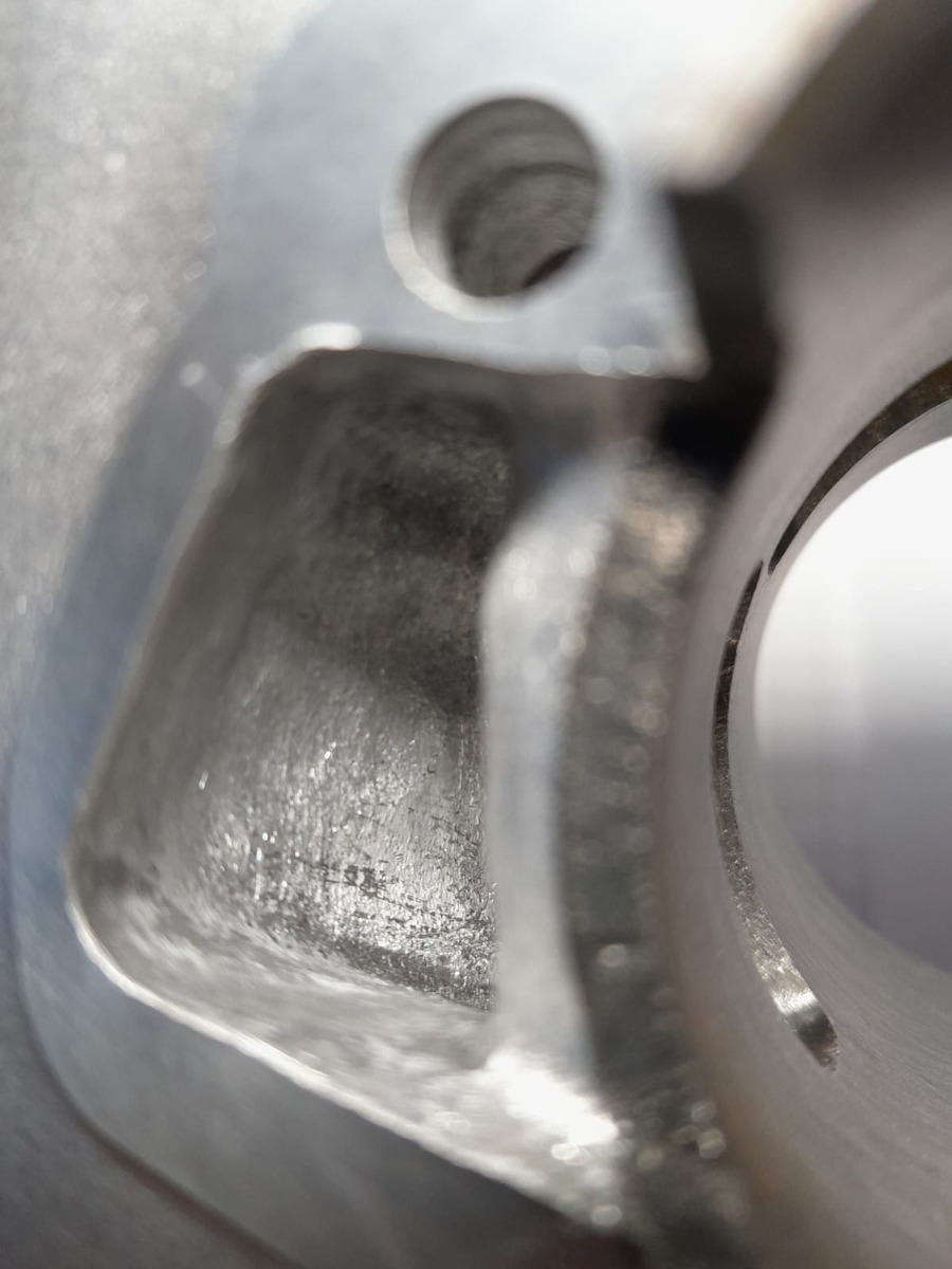

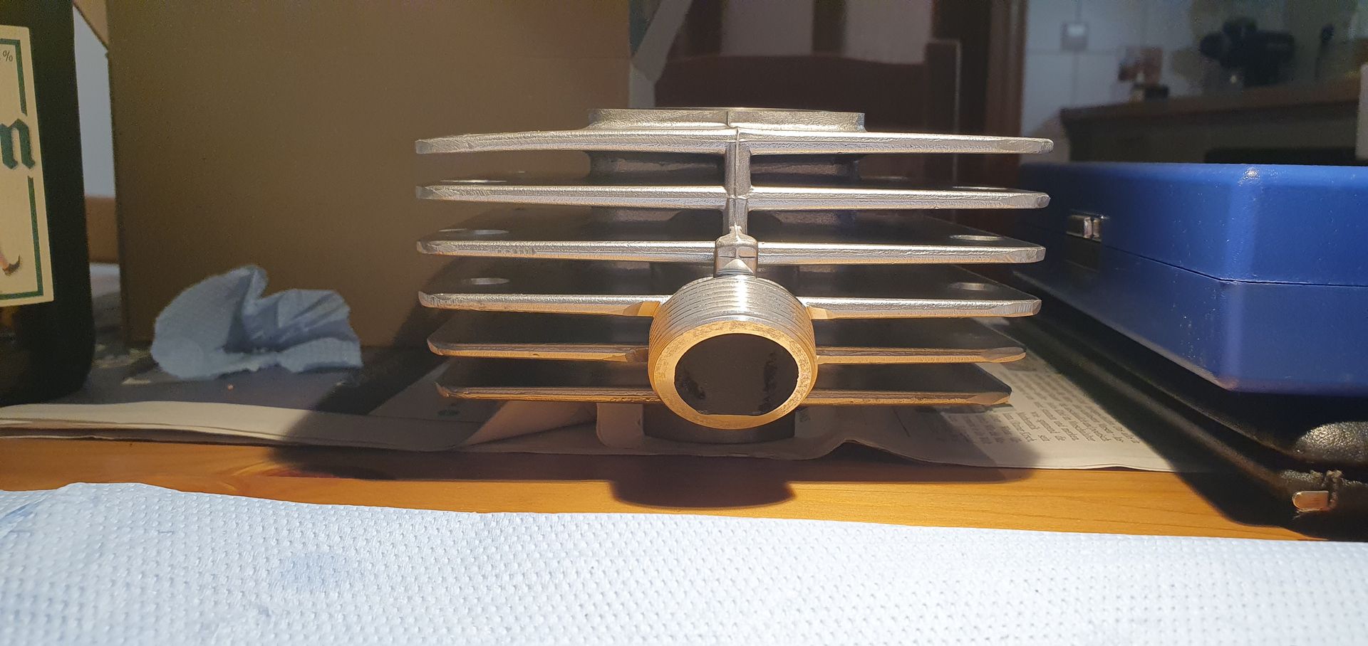

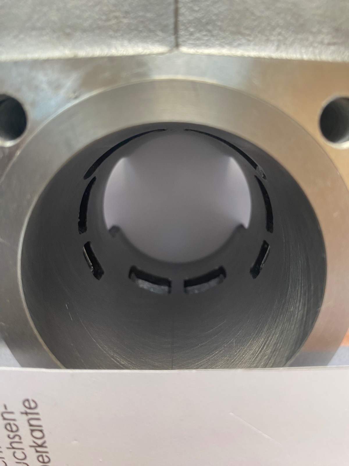

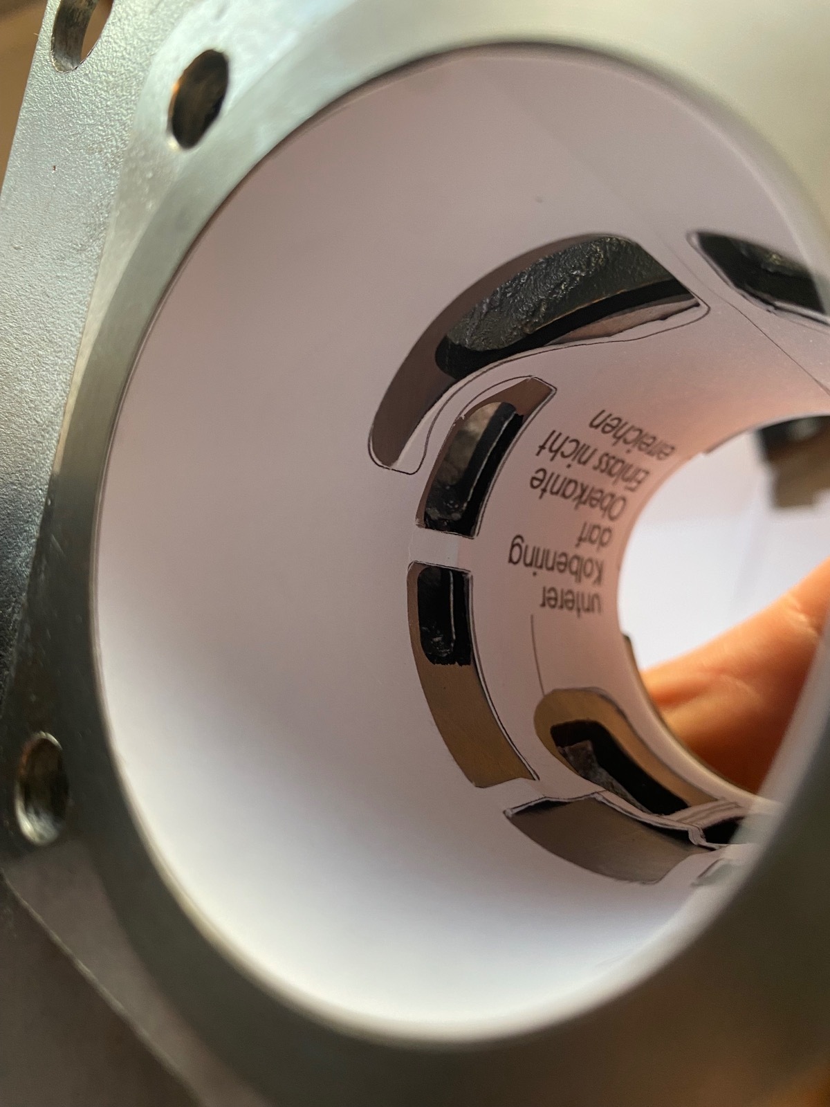

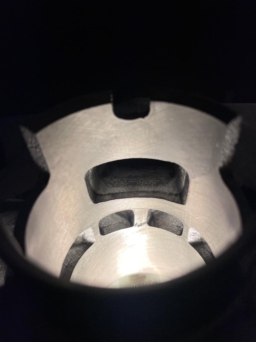

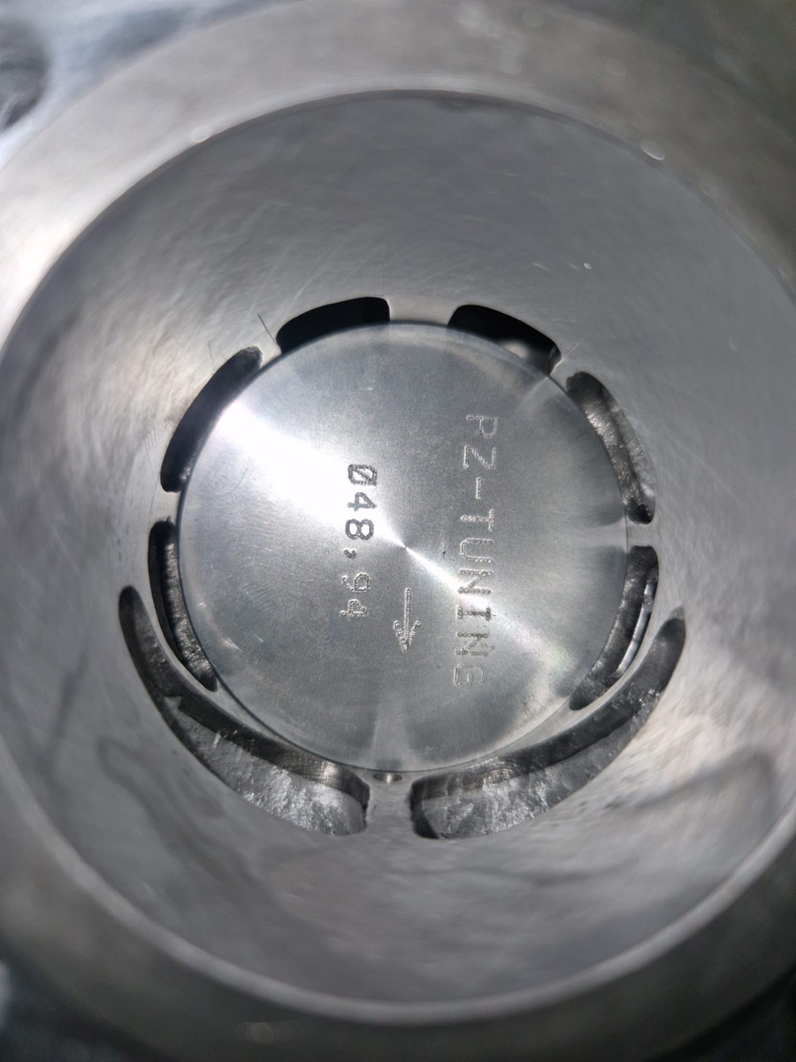

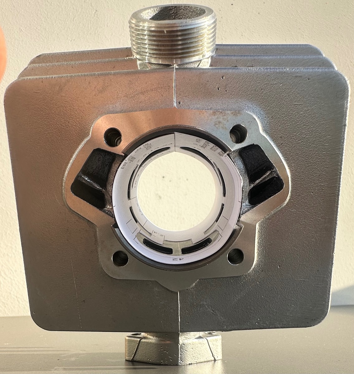

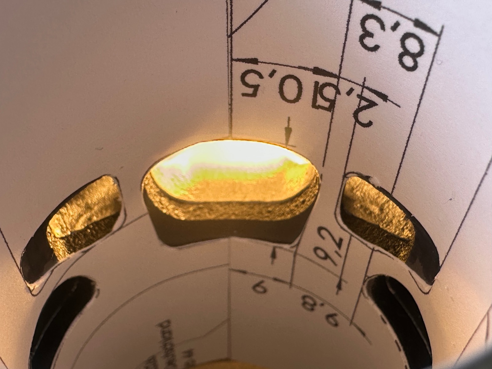

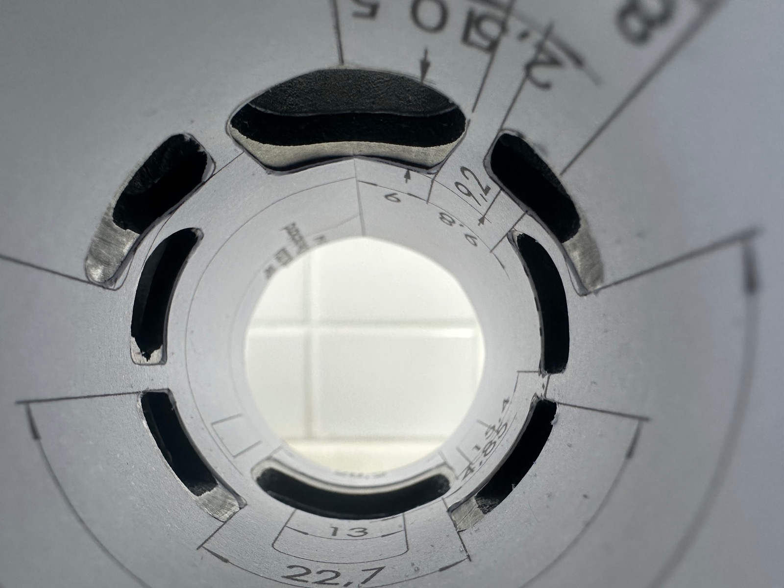

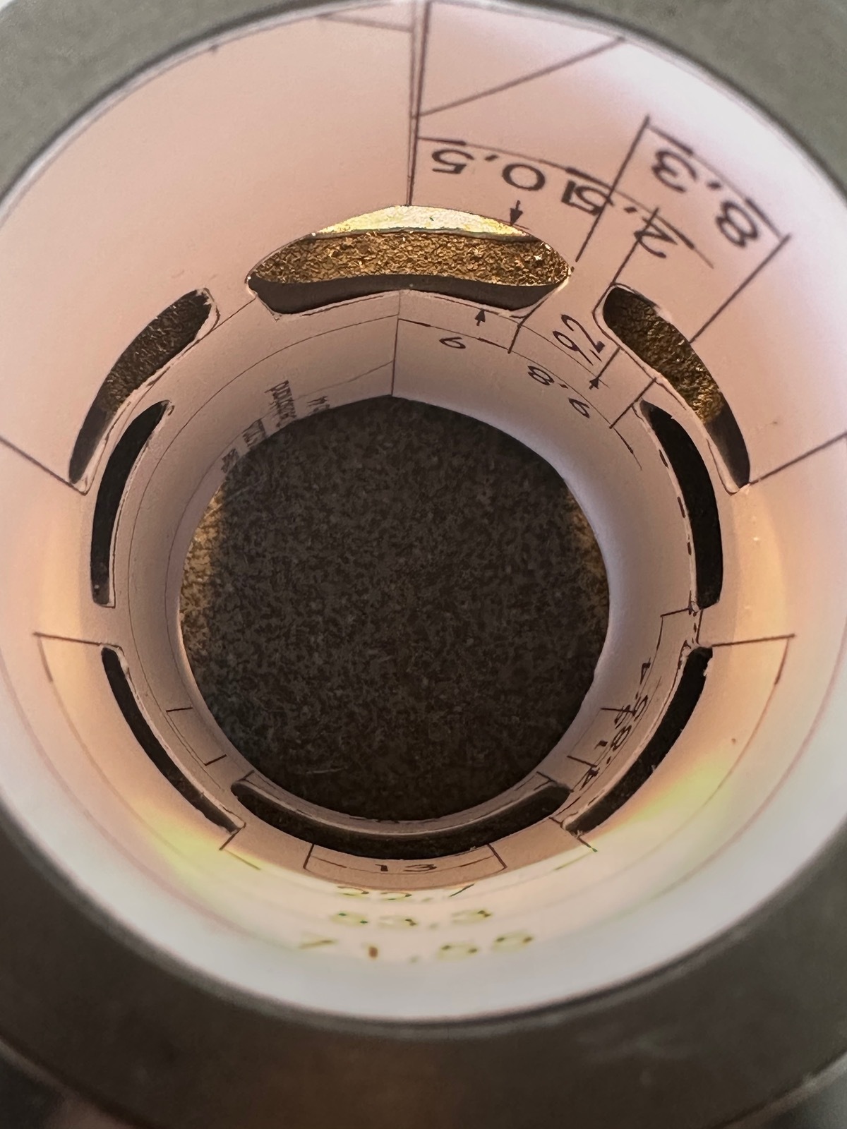

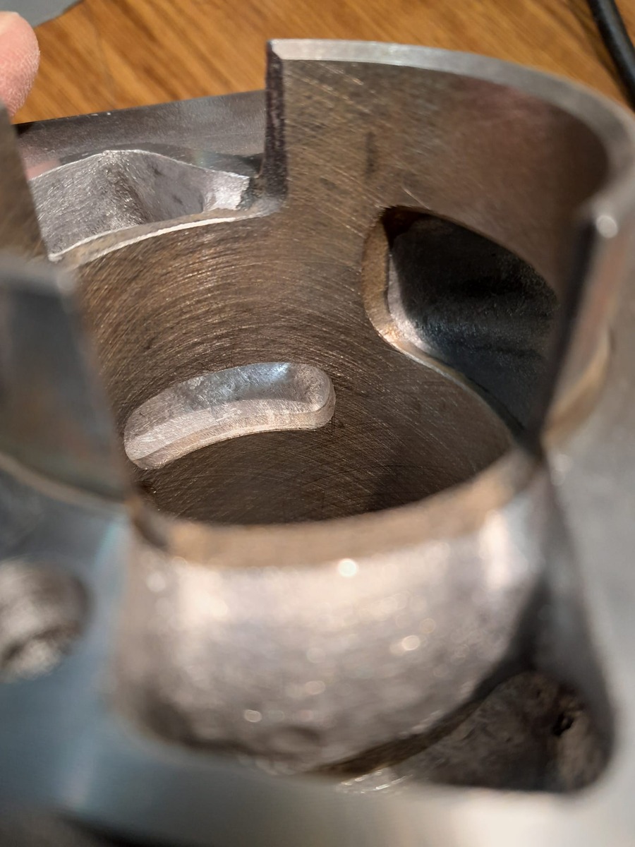

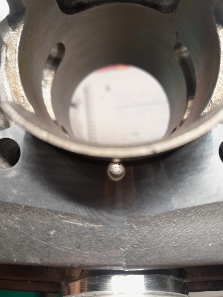

  • Der Zylinder ready to race!
    Die Schmierkanäle ala Raceleague sind eingebracht.
    Die eigentliche Schmierbohrung in der Buchse endet direkt unter dem Kolbenring (im UT) und misst 6 mm im Durchmesser.
    Der untere Schmiereinlass in der Buchse misst 5mm und die Bohrung, vom Zylinderfuß kommend, hat 4 mm im Durchmesser.
    Eine Frage dazu: Kann man dem Kolben ebenfalls die üblichen 2 x 1mm Schmierbohrungen verpassen,
    oder führt der "Kurzschluss" zu den Schmierbohrungen in der Buchse zu irgendwelchen Nachteilen?
    Die Stehbolzen im Auslass habe ich ebenfalls freigelegt und sie mit Messinghülsen verschlossen.
    Alles in allem, sollte der Zylinder recht potent sein.
    Ein paar Stellen sehe ich noch: Die Strömer haben erst 59% Breite und das einlassseitige Kolbenhemd überragt den Einlass je Seite um 3,25 mm.
    Aber erstmal messen... :)

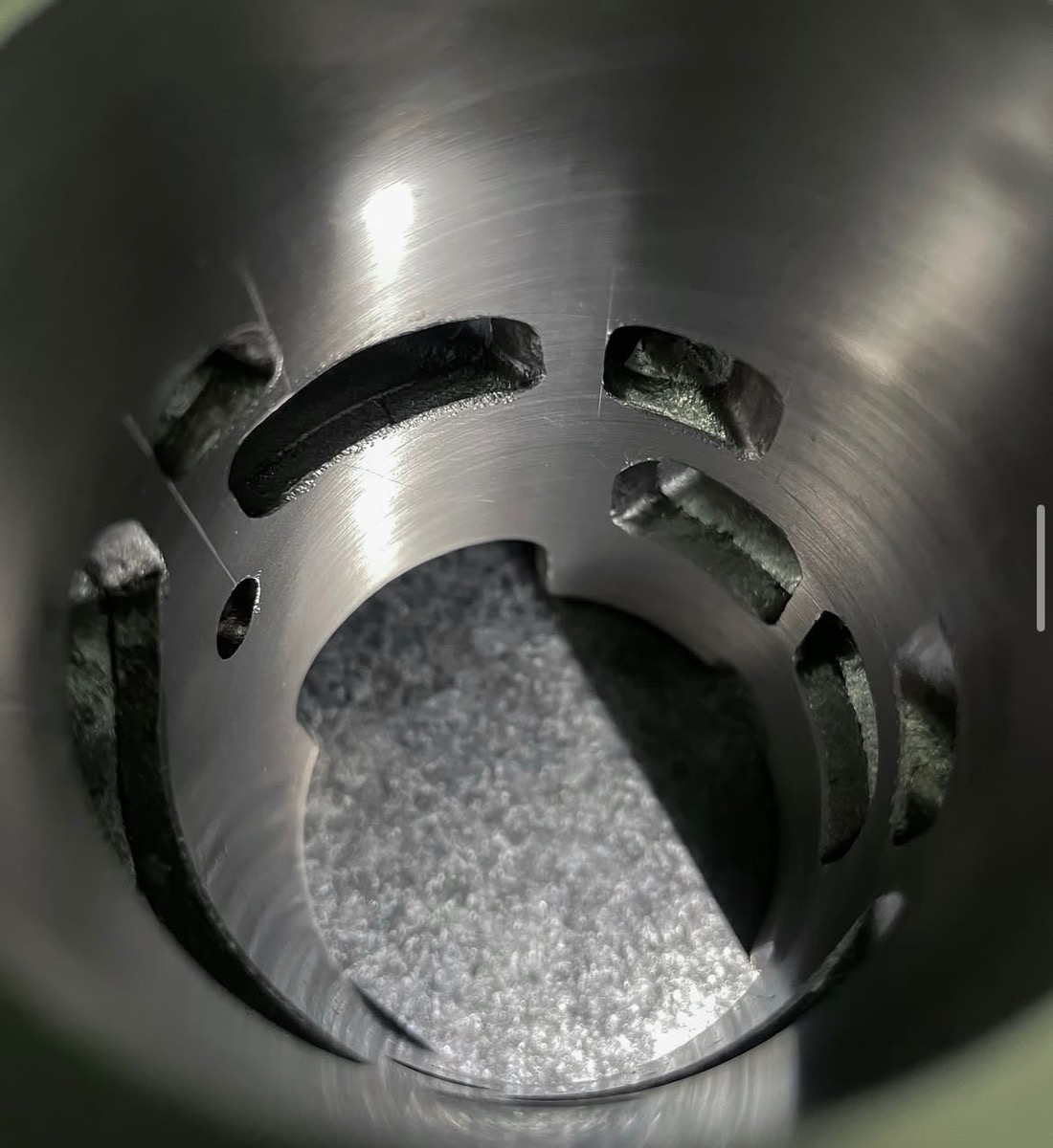

  • Abend,
    sieht ja ganz schick aus, bin gespannt was bei der Spülrichtung so rauskommt - auch wenn mein Beispiel als bezugsfern gilt😁.
    Zu der Schmierbohrunggeschichte, an sich sollte dadurch eine noch bessere Funktion durch die entstehende „Zirkulation“/Plus an Durchfluss entstehen (ähnlich dem LTPA Kolbenfenster)
    - mein Gedanke hinter dieser Schmierversion war jedoch 1. das ich es vom Gedankengang her am sinnvollsten und effektivsten sehe und 2. das der Kunde keine Löcher mehr in den Kolben bohren muss bei einem Neuschliff (Aufwand) und absolut kein Risiko mehr besteht dass das Loch im Kolben ein Kurzschluss mit dem Auslasskanal ergibt (bei falscher Position der Bohrung oder Verdrehung des Zylinders).
    - Durchmesser mache ich genau so, das passt gerade noch gut mit der Dichtfläche am Gehäuse (ich fülle das Loch von unten ansonsten noch mit JB-Weld und mache es bündig zur Zylinderfußfläche)
    Bin sehr gespannt auf den Prüfstandslauf!
    Mit freundlichen Grüßen
    Raceleague

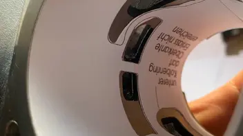

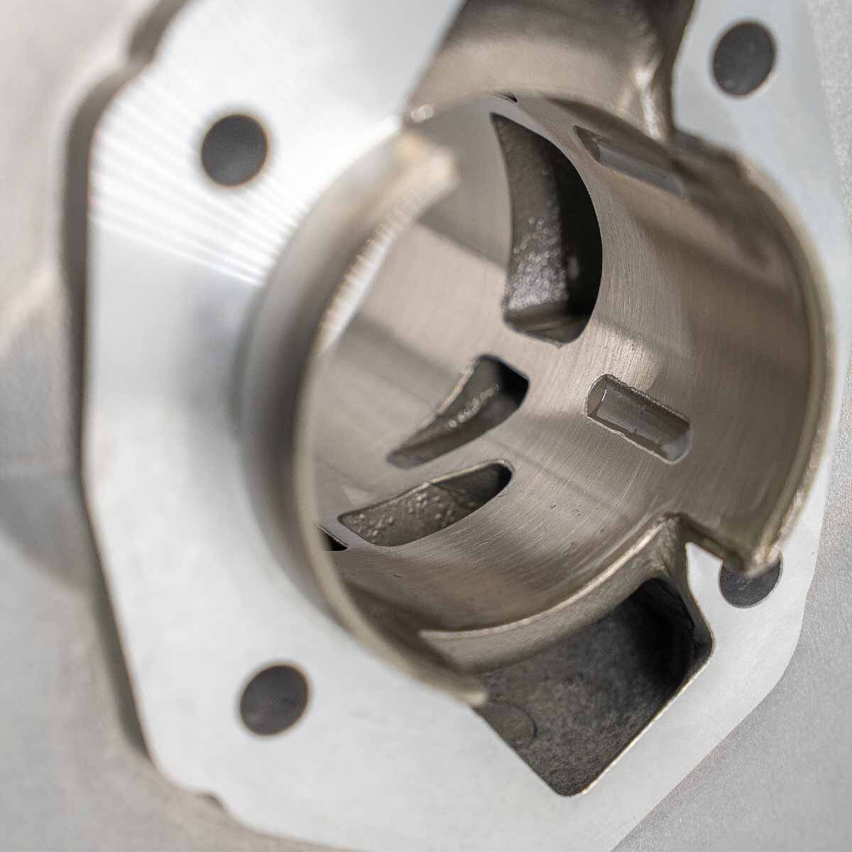

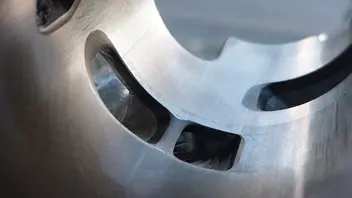

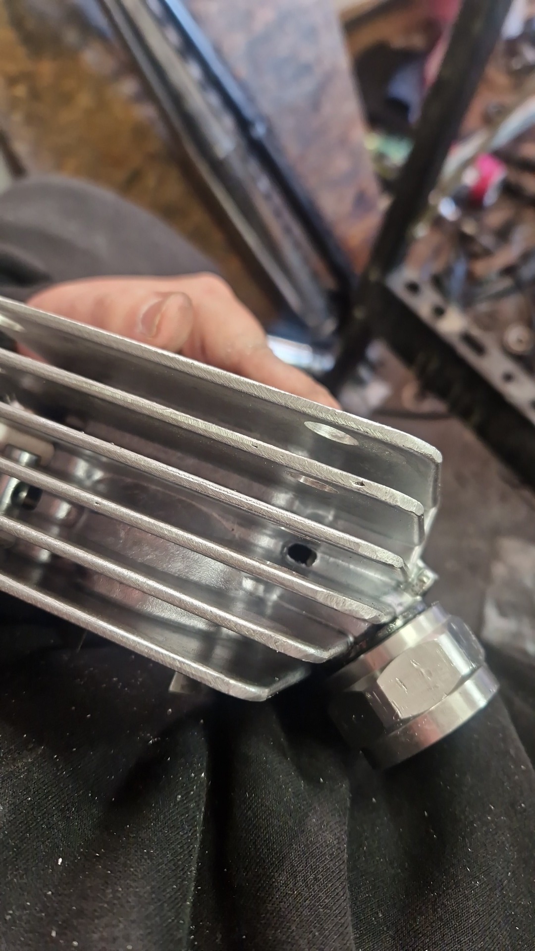

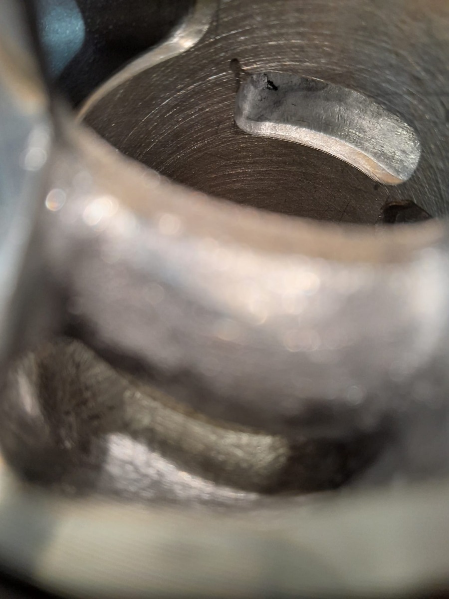

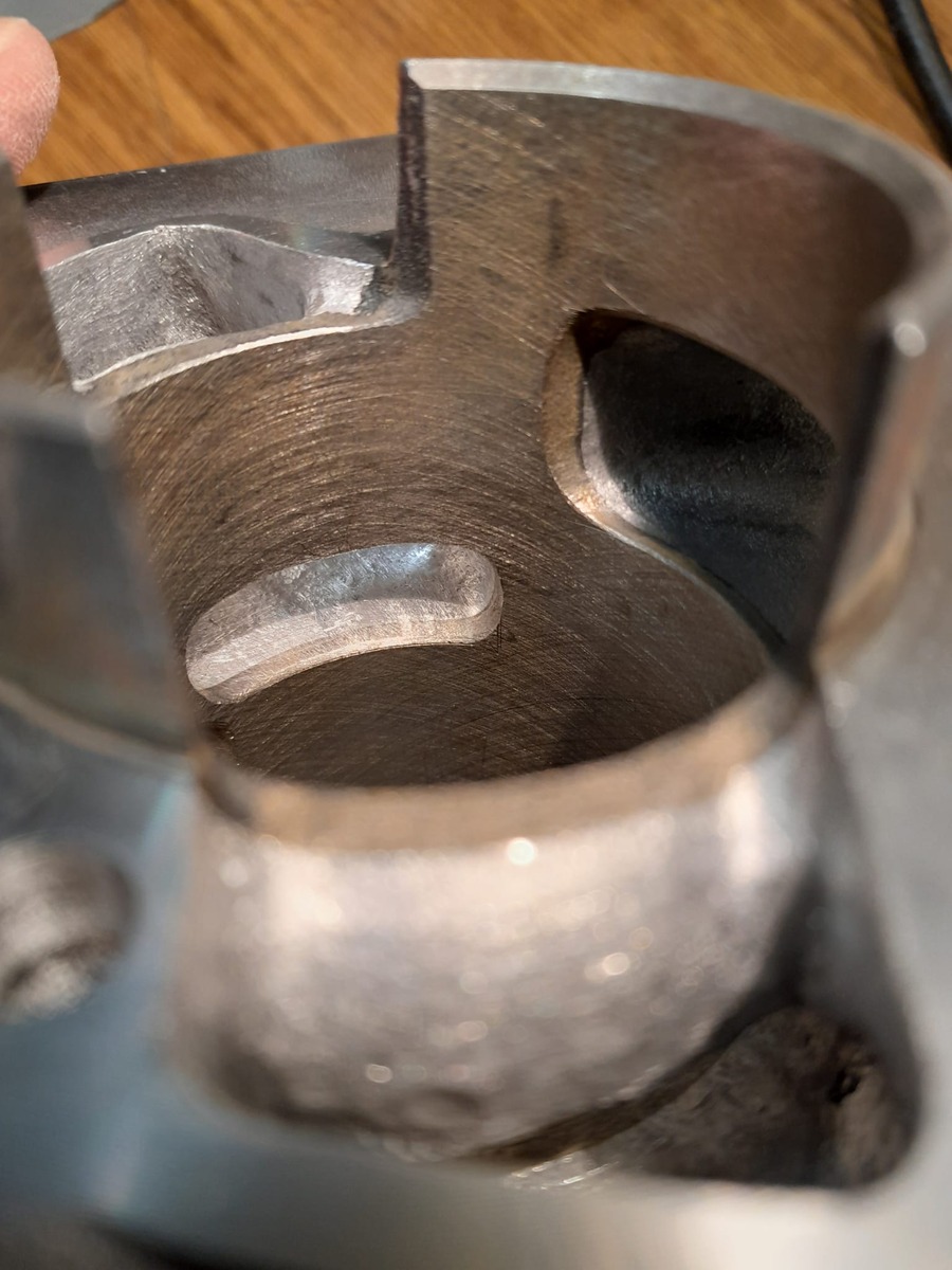

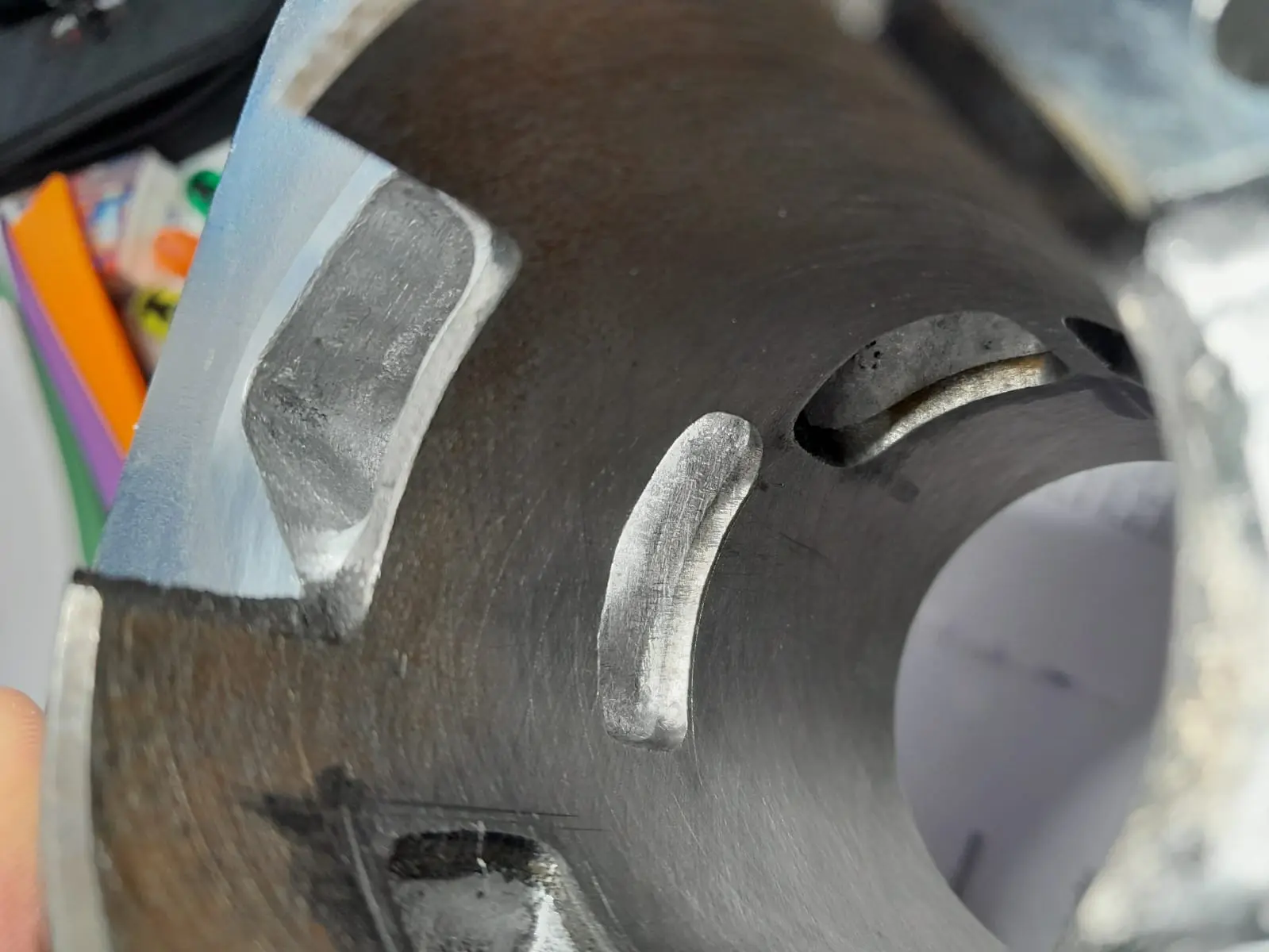

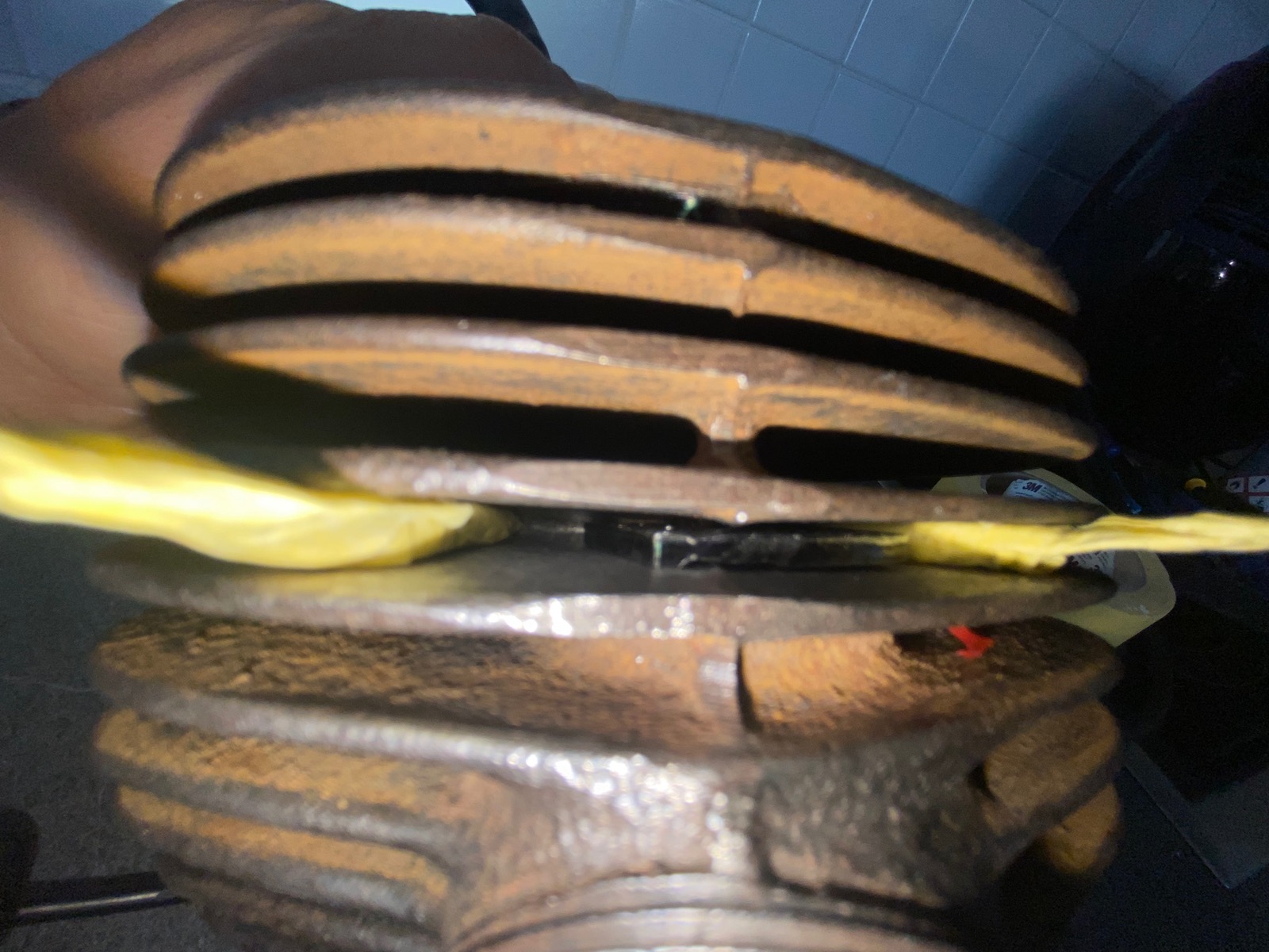

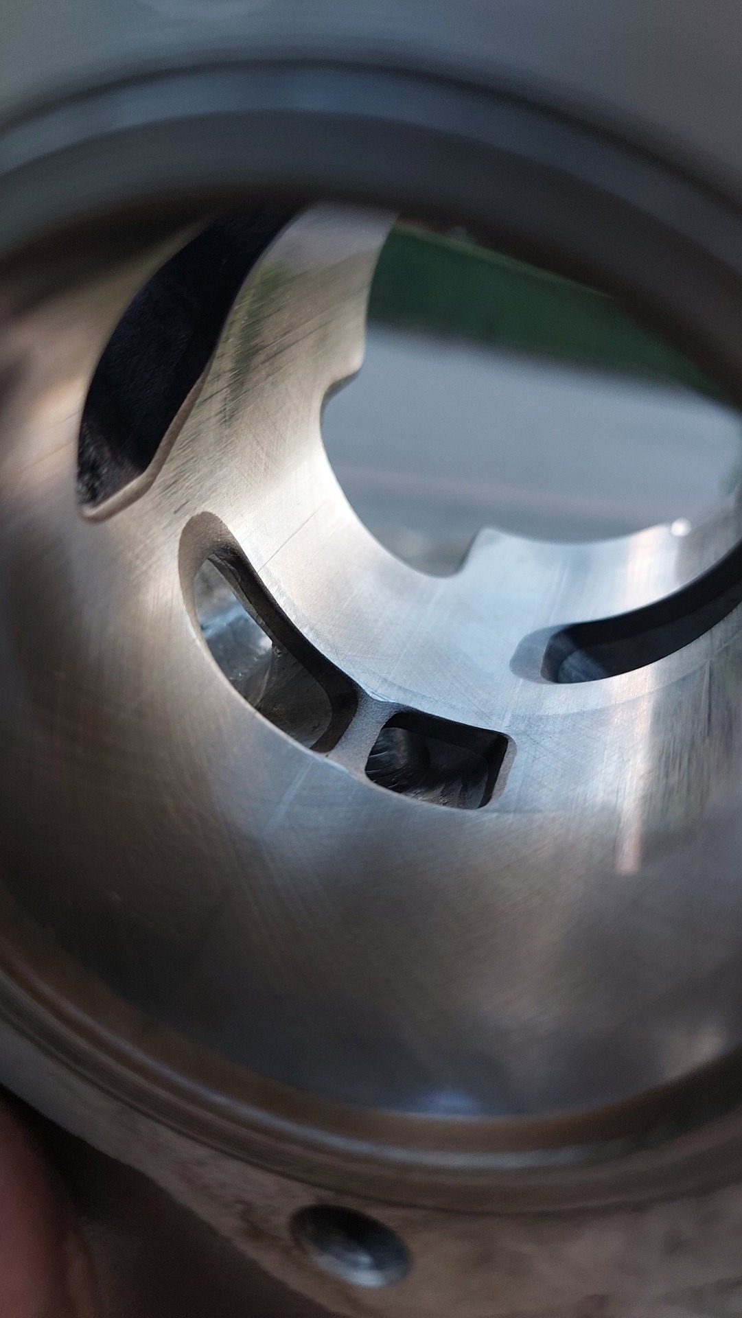

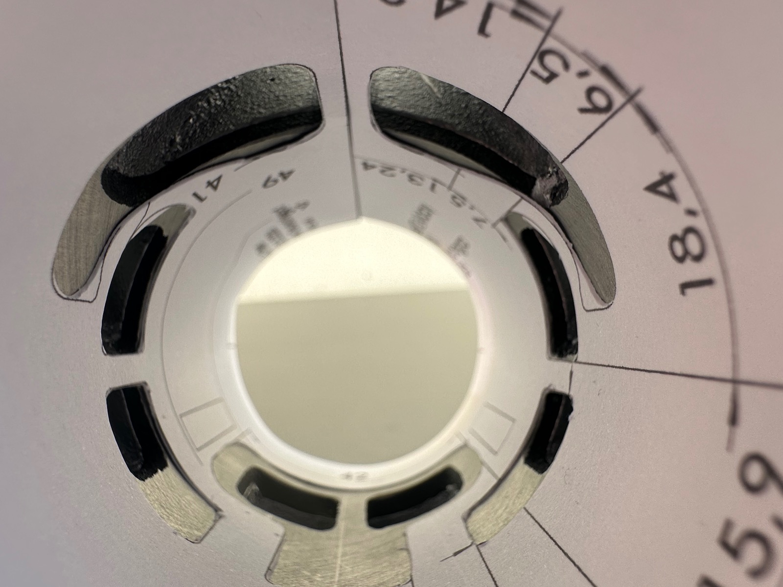

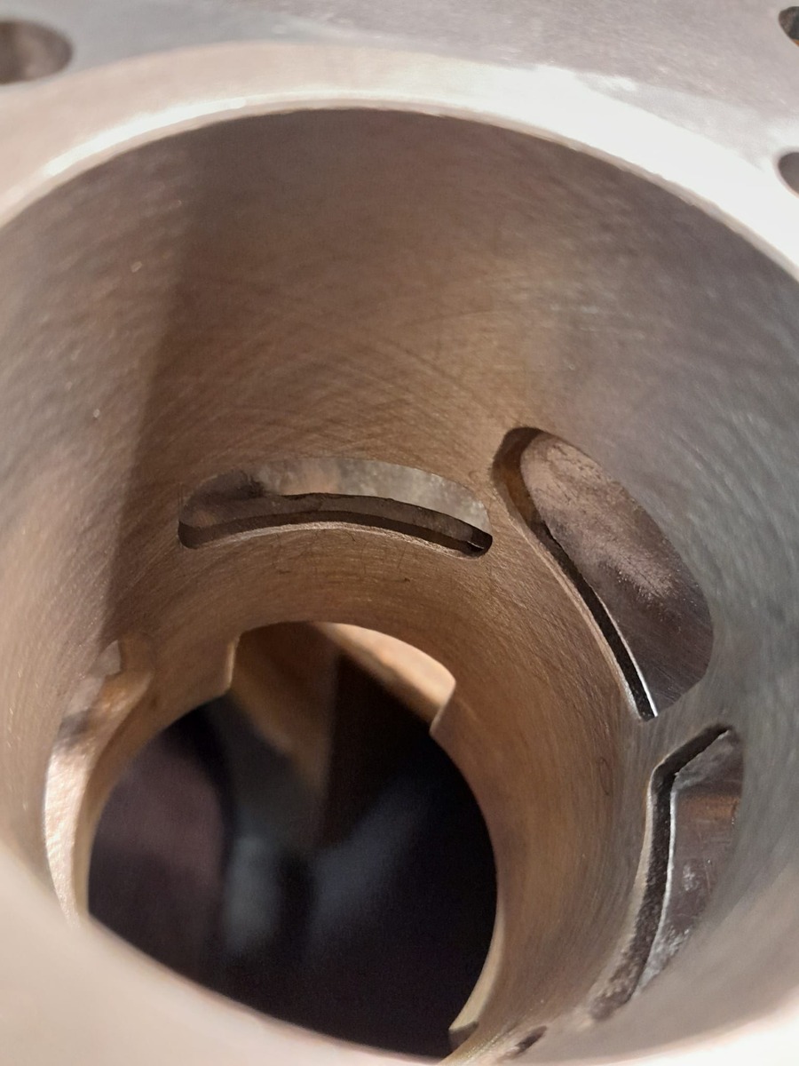

  • Was ist von der Variante von LT zu halten? Die Vertiefung hat ja im Grunde die gleiche Funktion wie der Schmierkanal.
    Möchte diese Variante an einem Doppelauslass umsetzen. Da die Buchse größer ist, bleibt nicht viel Platz für eine Schmierbohrung vom Zylinderfuß aus.
    Das ist an sich das gleiche wie bei meiner Technik nur mit weniger Volumen, das eine ist vorne geführt und das andere hinterführt - so würde ich es betrachten, funktionieren tut es ja anscheinend ganz gut.
    Raceleague

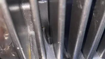

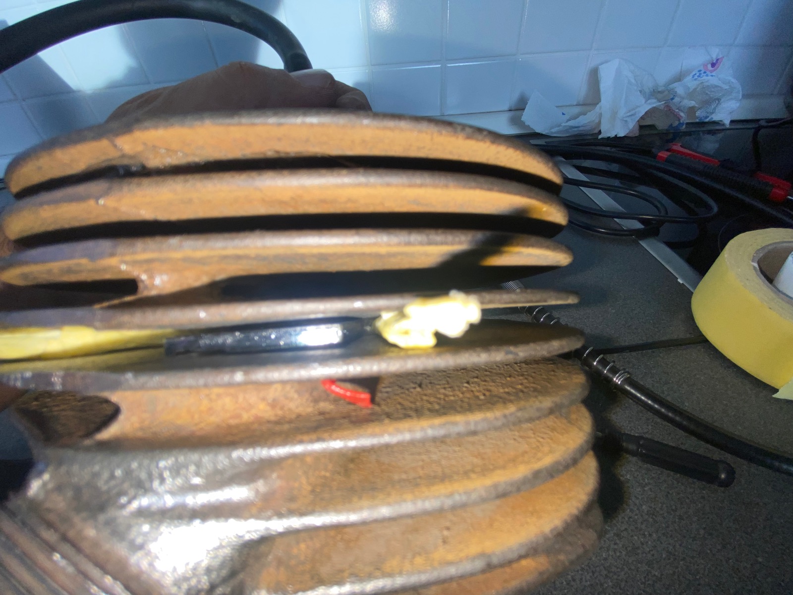

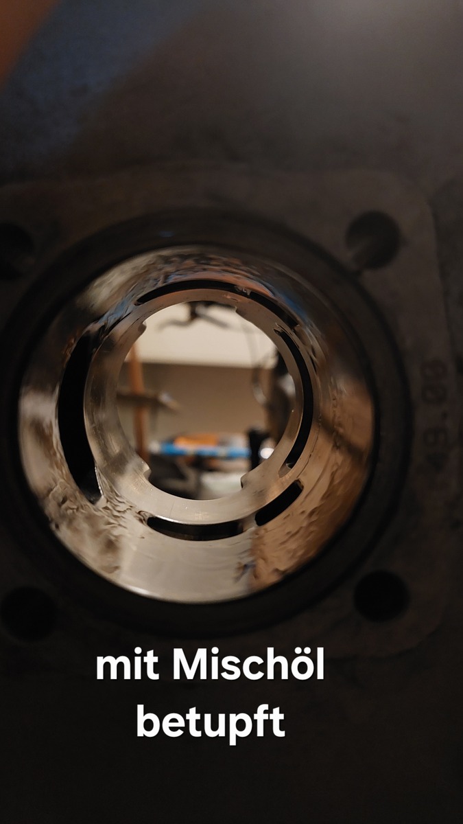

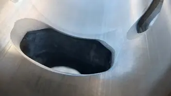

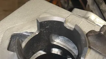

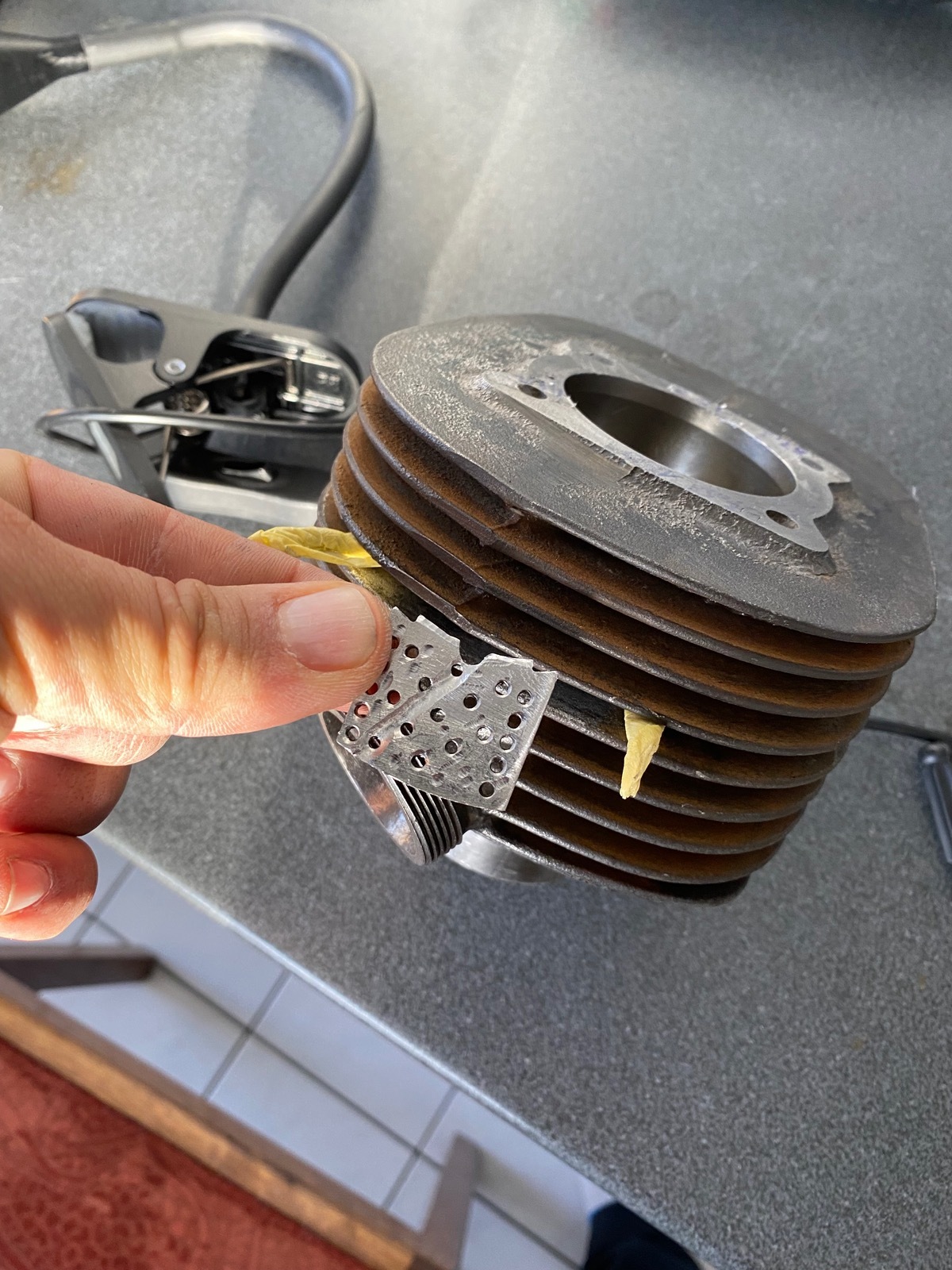

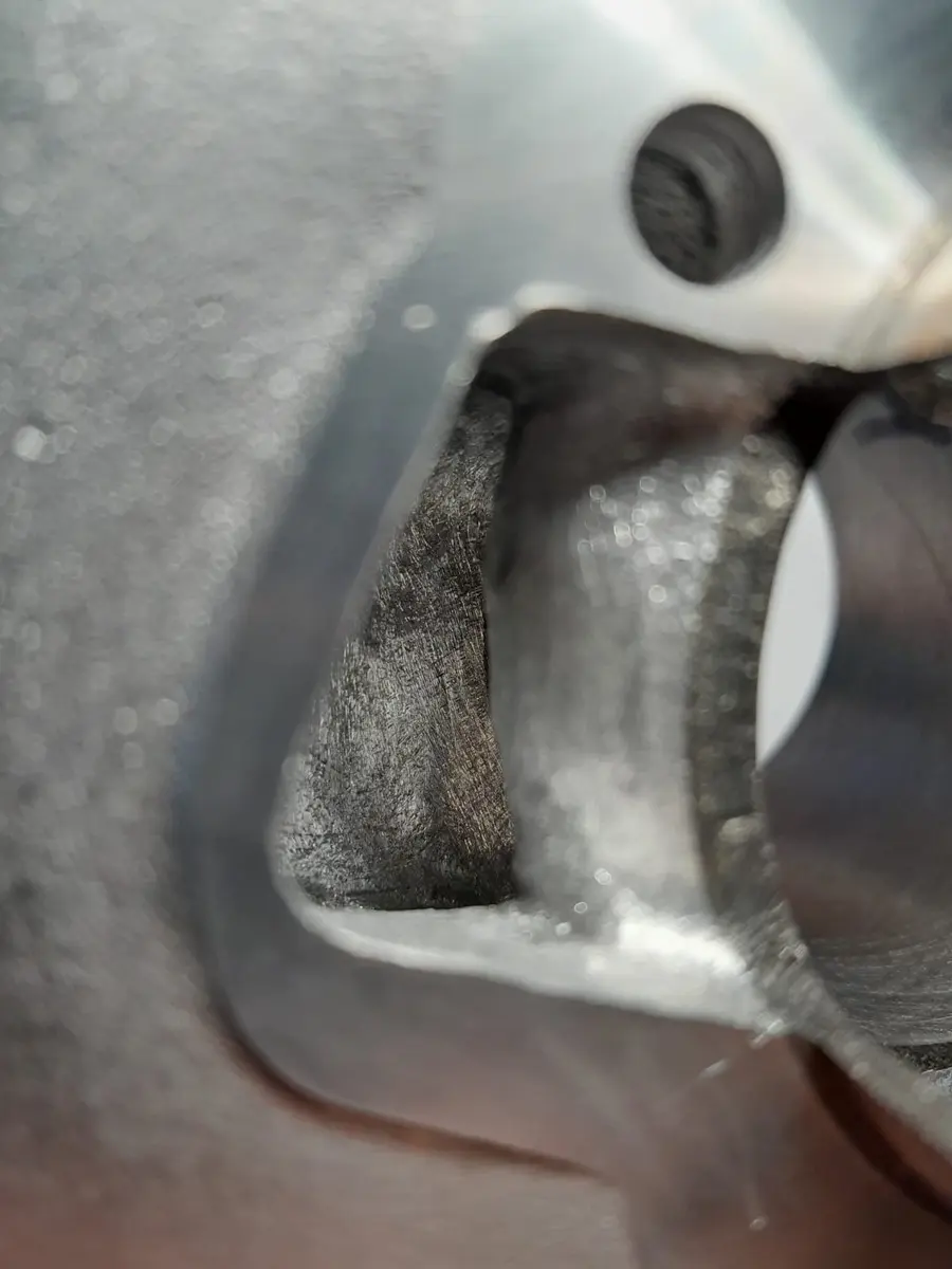

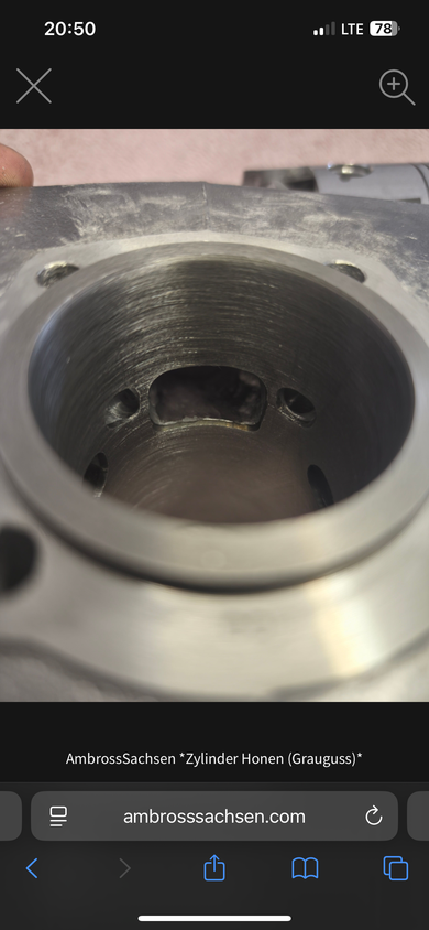

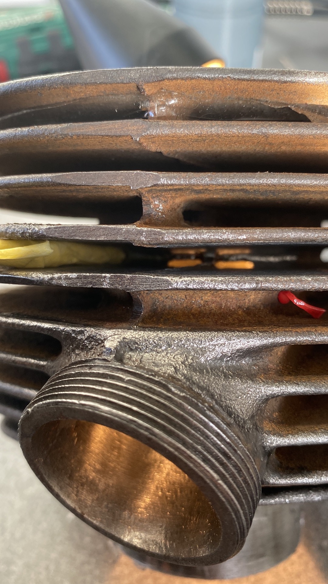

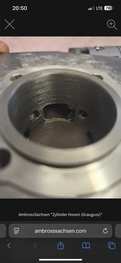

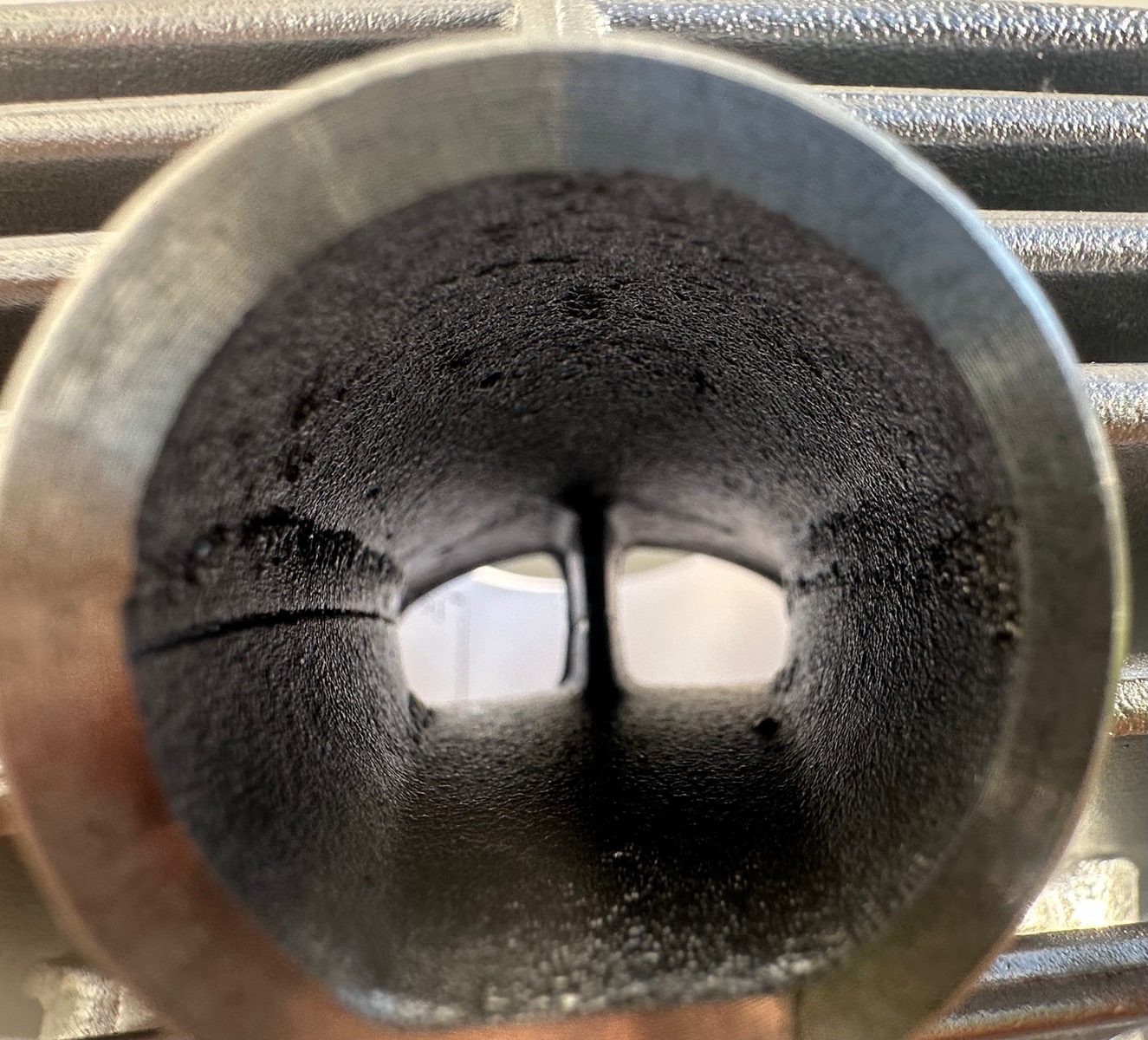

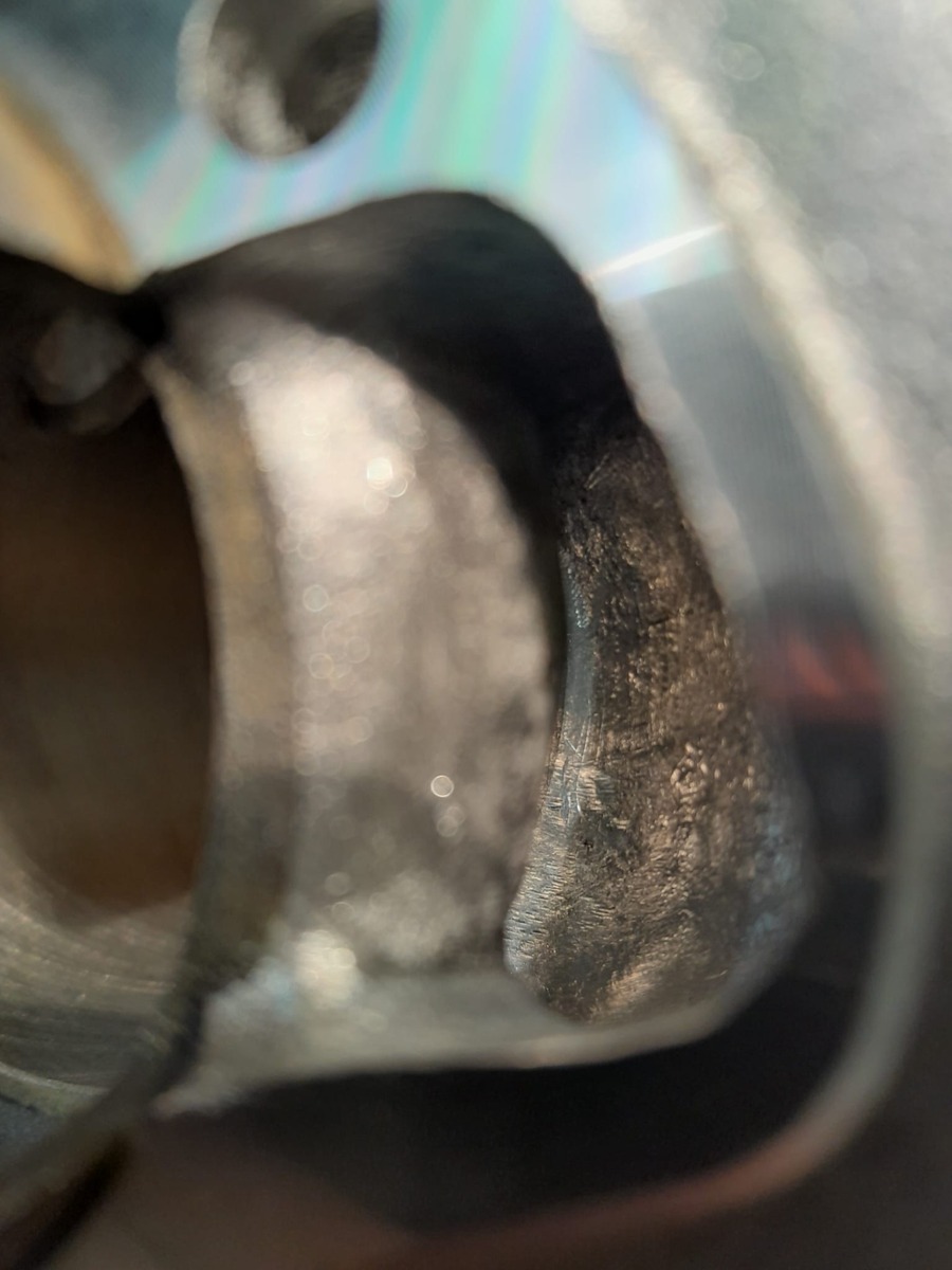

  • Egal ob Ölnuten oder Schmierbohrungen: Beides sind hilfreiche Ergänzungen, die das System in Grenzbereichen stabiler machen können – sie sind aber keine „Freifahrtscheine“ gegen Kolbenklemmer. Weder eine Nut noch eine Bohrung kann zu 100% verhindern, dass ein Zylinder bei falscher Handhabung klemmt.
    Schmierbohrungen bzw. Nuten nehmen einem nun mal nicht die Arbeit ab, einen Motor sauber und haltbar abzustimmen. Wenn die Abstimmung nicht passt, minderwertiges Öl verwendet wird, die Durchmischung nicht stimmt oder andere Probleme vorliegen, z.B. Falschluft u.s.w., hilft mitunter auch die beste Schmiernut nichts.
    Von einem Foto einer Klemmspur ohne jeglichen Kontext darauf zu schließen, dass die Nut „nicht funktioniert“, ist technisch gesehen einfach quatsch. Sorry.
  • Hat niemand geschrieben, dass es eine Klemmspur ist und das es nicht funktioniert....😉
    Naja der Einwand deinerseits war schon etwas sinnlos mit nem gewissen Ziel eingeworfen .
    uphill hat natürlich absolut recht, es hilft nur und ist kein Allheilmittel gegen Klemmer, wie gesagt für mich macht mein Konzept im Kopf zumindest am meisten Sinn - was ich aber weder belegen kann noch damit sage das andere Lösungen nicht funktionieren - fast alles ist besser als keine Schmierhilfe.
