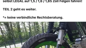

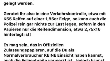

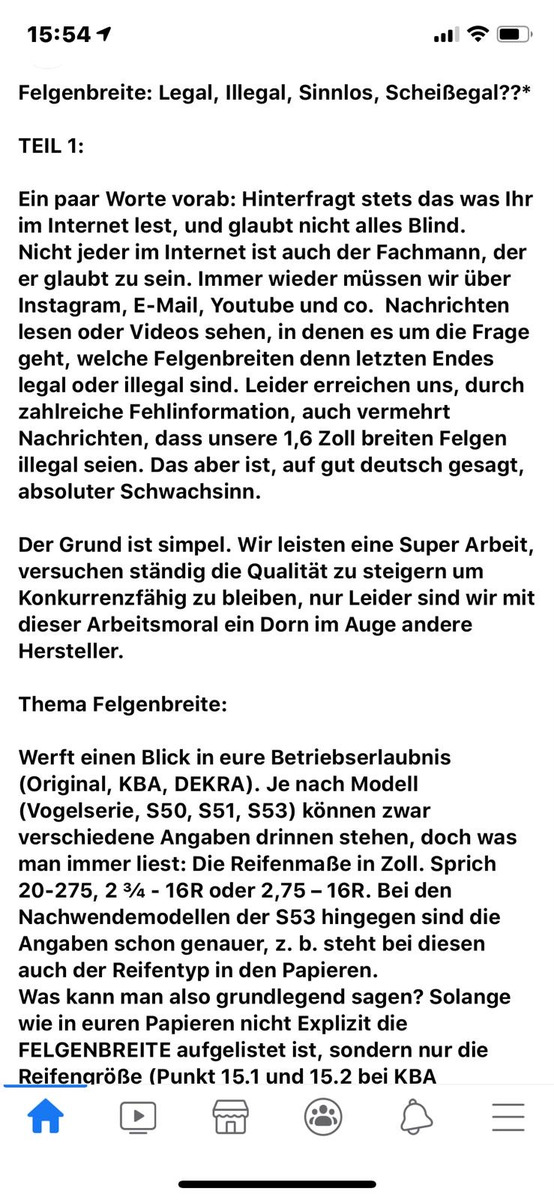

  • Der selbe Kollege hatte vor kurzem noch die folgende vorstellung, da brauchte man seiner Meinung nach garkein Gutachten...
    Quelle: Sachsenmoped bei Instagram / Facebook aus 2020
    Firma: Motoren Service Maul
