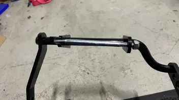

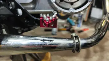

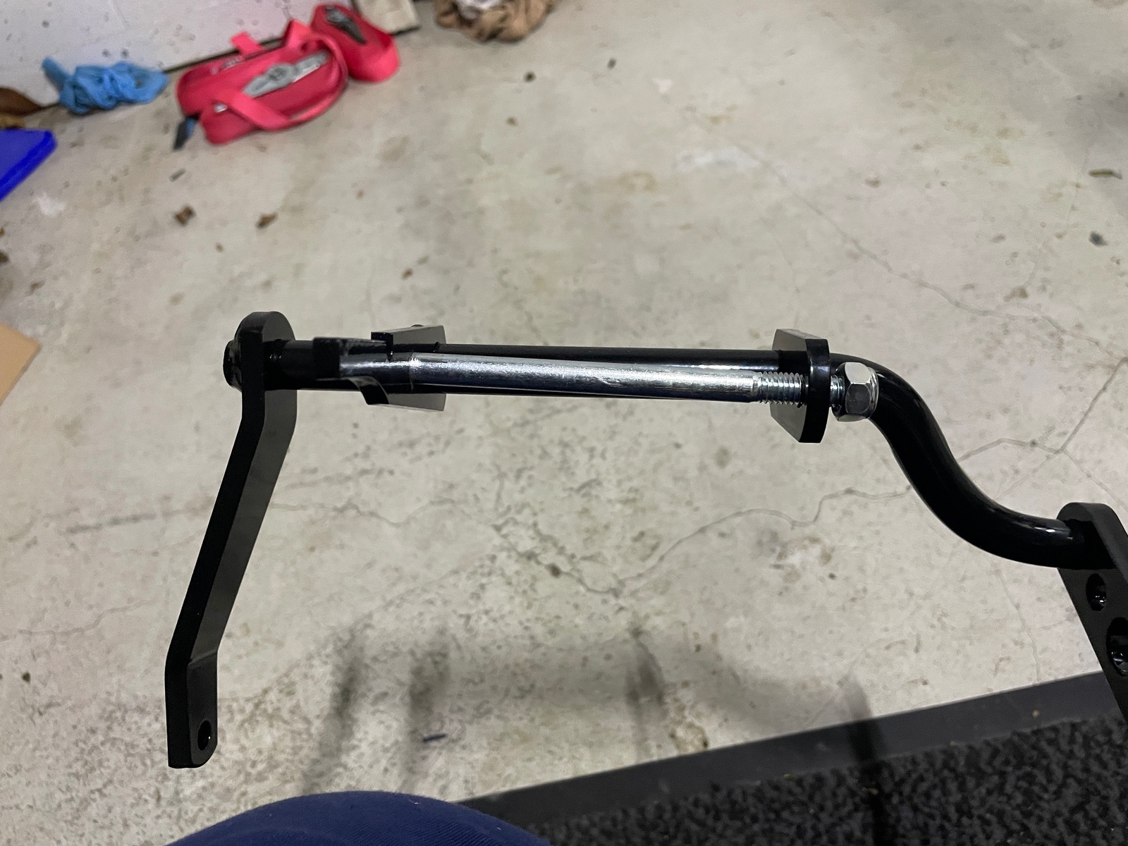

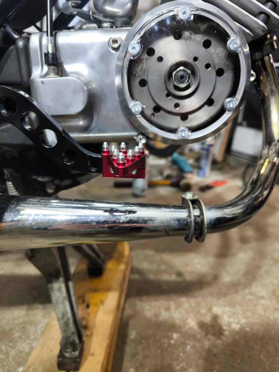

Tuning Fußbremshebel
  • Naja warts lieber ab.... Da dies beide Teile von SaMo sind passen diese vielleicht sogar genau zueinander 🤓
    Zueinander ?
    Das Trittstück vom Fußbremsbremshebel kommt auf den Auspuff. Sprich, er latscht damit auf den Auspuff wenn er Bremsen will,.
    Was hat das passend zueinander mit dem Fußtastenträger zu tun. :?
    @ dor_luke
    kannste mal Bild rein stellen ?
    Einmal editiert, zuletzt von ckich (13. Januar 2025 um 17:57)
  • So ähnlich sah es bei mir auch aus, allerdings mit dem Reso Spezial... Konnte damit ebenso wenig bremsen, hab mir dann den Bremshebel von ZT gekauft, der passte.
    Ergeben bei dir das Trittstück und die Fußraste eine vertikale Linie oder hängt der Fußbremshebel ein Stück nach unten?
    Minimal ist das Trittstück weiter unten aber nicht sehr viel.
  • Zueinander ?
    Ich meinte das so, dass das wenigstens passt, weil man ja den Fußbremshebel in den Fußrastenträger einbaut... Und da dies von ein und derselben Firma stammt, sollte dies ja auch vielleicht irgendwo mal geprüft worden sein

  • Unter dem YouTube Einbau-Tutorial vom SH-Tuning Bremshebel (wer die Bremshebel zwischen SH und SM mal vergleicht, erkennt eventuell Gemeinsamkeiten) hatte jemand dasselbe Problem. Die Antwort auf den Kommentar: "musst Bremse einfach besser einstellen", mit einem Like von SH-Tuning. Die Hersteller wissen darüber Bescheid, ändern wird sich da aber anscheinend nichts.
    An den TE: Bau lieber auf den originalen Fußbremshebel zurück, eine vernünftige Bremse ist eben doch wichtiger als das bisschen Elox.

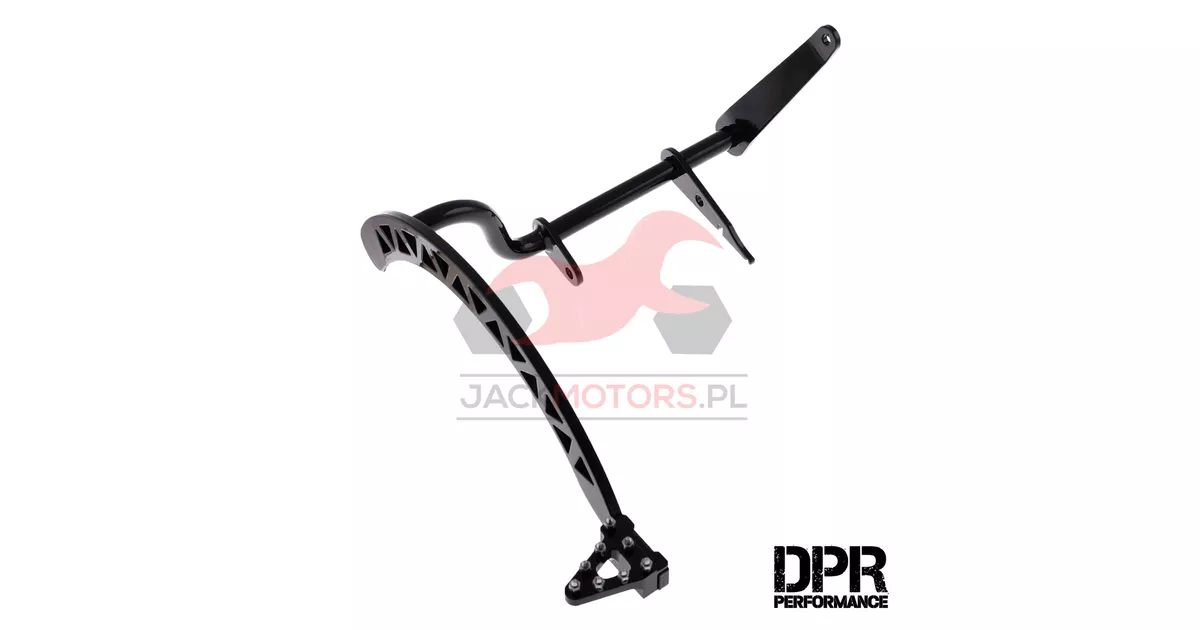

  • Die Bremshebel von SH-Tuning, sind wohl die von JM aus Polen. Wer unbedingt was buntes, eloxiertes am Bremshebel dran haben möchte, es gibt eloxierte Bremspedale zum Anschrauben an den Simson Bremshebel vom Chinamann.
    BRAKE LEVER REAR SIMSON DPR PERFORMANCE - Jack Motors - Części i akcesoria Simson, MZ, Skutery, 125cm3
    BRAKE LEVER REAR SIMSON DPR PERFORMANCE - BRAKE LEVER REAR SIMSON DPR PERFORMANCE 5 COLORS TO CHOOSE (BLACK, RED, GREEN, GOLD, BLUE) POSITION NO 2 (SCHEME…
    www.jackmotors.pl

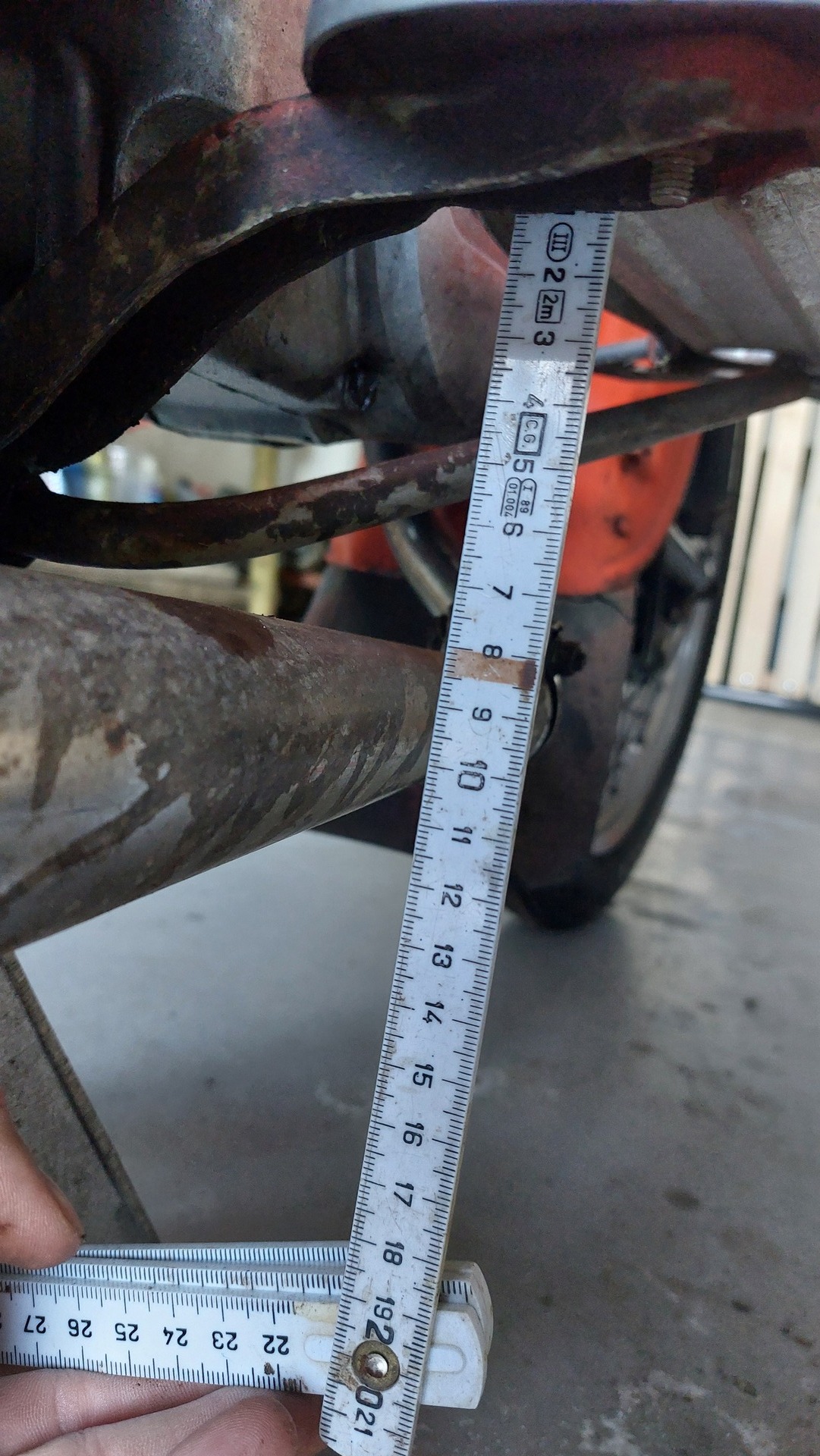

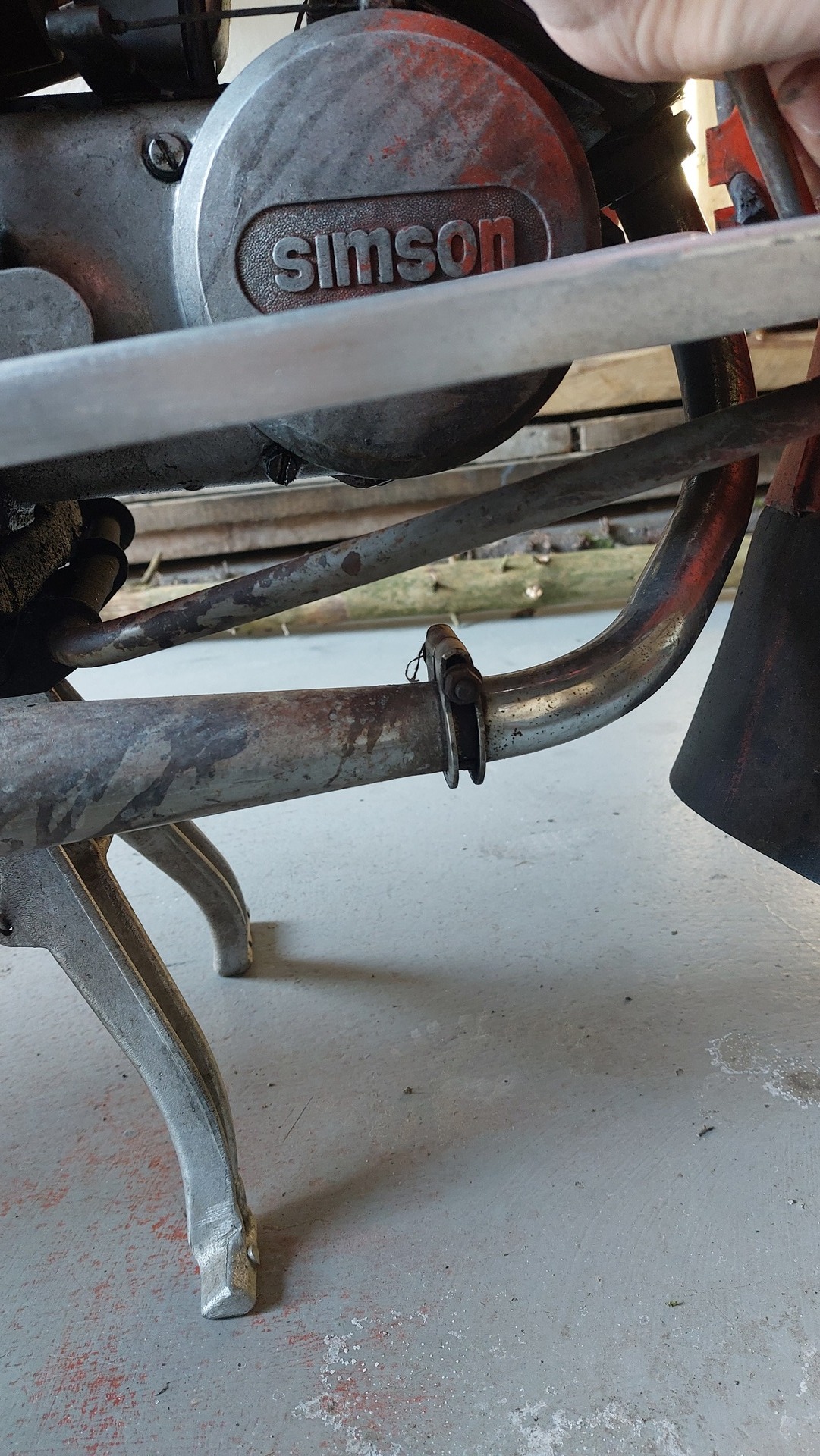

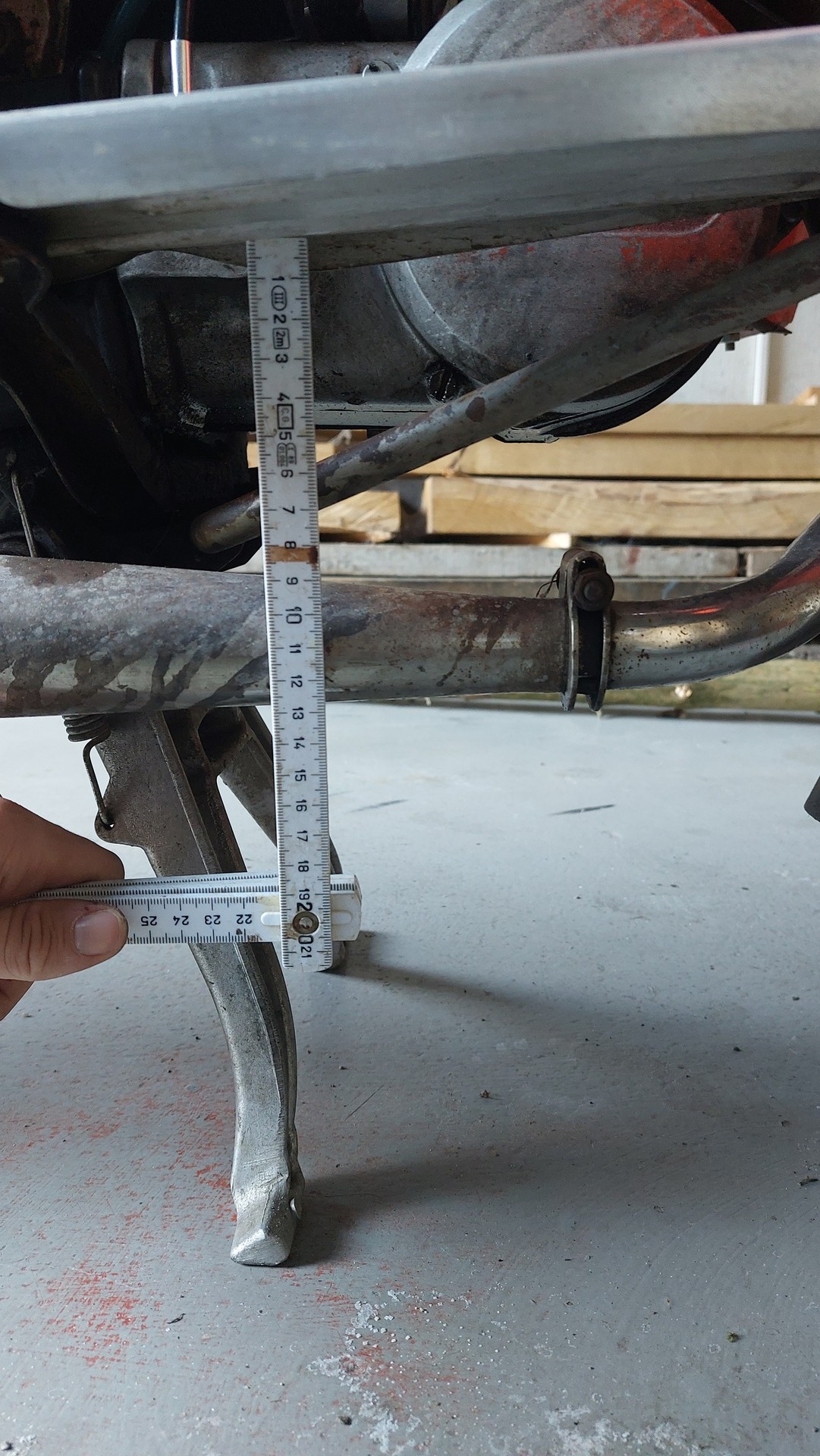

  • Na ja die Schwalbe hat ja auch nur begrenzt weg eh mit dem Fußbremshebel auf Trittblech bist.
    Interessant wäre mal der Weg in cm oder mm bei der Schwalbe als Vergleich.
    Ich hab mal den Gliedermaßstab rangehalten um den Abstand ordentlich einzukalkulieren...
    Gleichzeitig hab ich aus zwei verschiedenen Winkeln fotografiert, da man dadurch deutlich den Abstand und die Versetzung bei der Schwalbe sieht
    Beim letzten Bild hab ich mal die Bremse betätigt
    (ist außerdem eine KR51/2L)
  • @Antonio,
    Danke aber der Weg vom Fußbremhebei da wo den mit dem Fuß drauftrittst bis zum Trittblech, das ist der Weg der interessiert.
    SR50 hat ja auch ein Trittblech und dadurch begrenzten Weg, wenn ich nicht irre.
    Bei der Schwalbe ist es wenigstens ein starres Teil ...
    Verstehe nicht, was daran nicht starr bzw. was da bei der Schwalbe starrer sein soll ?
