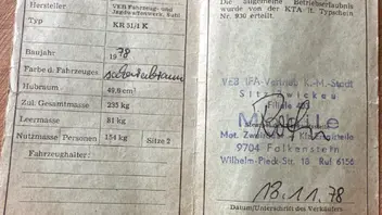

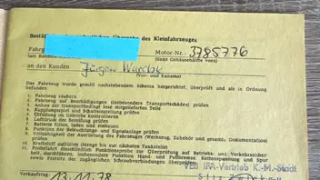

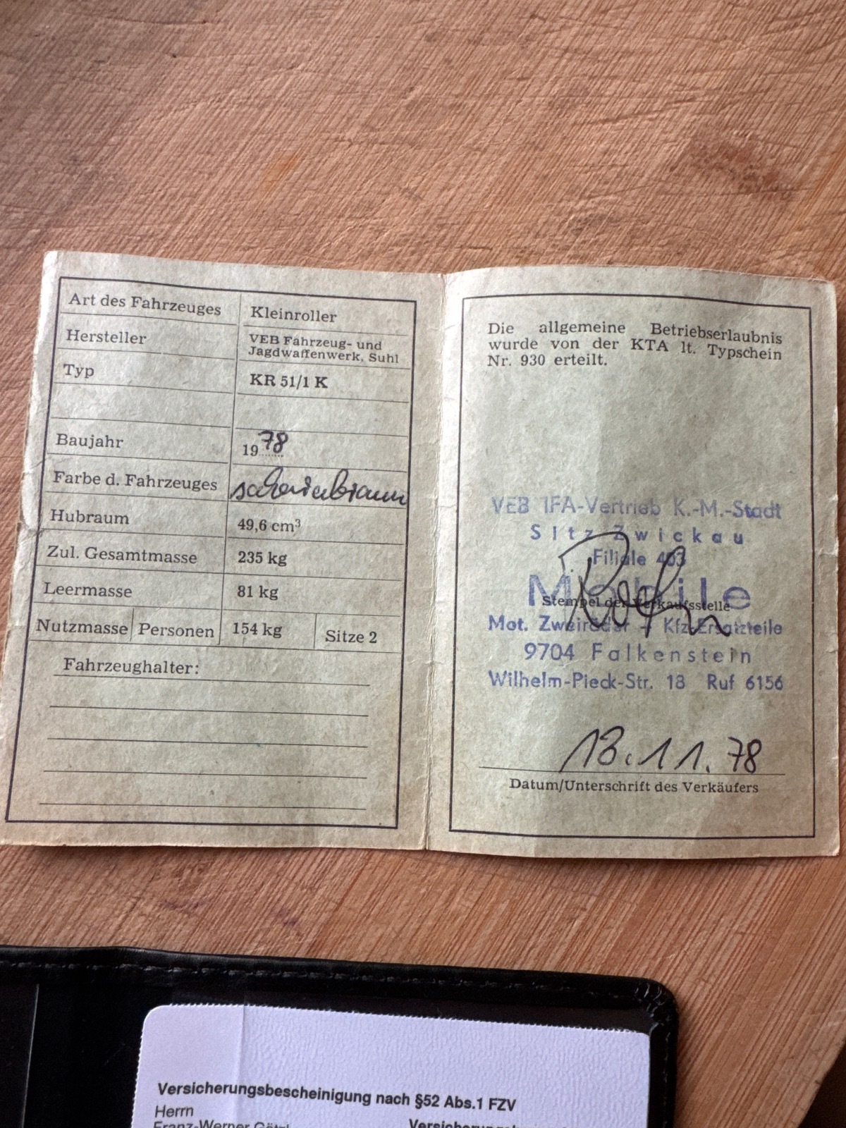

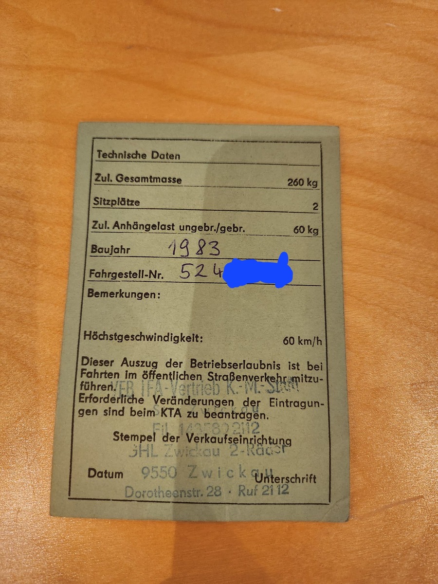

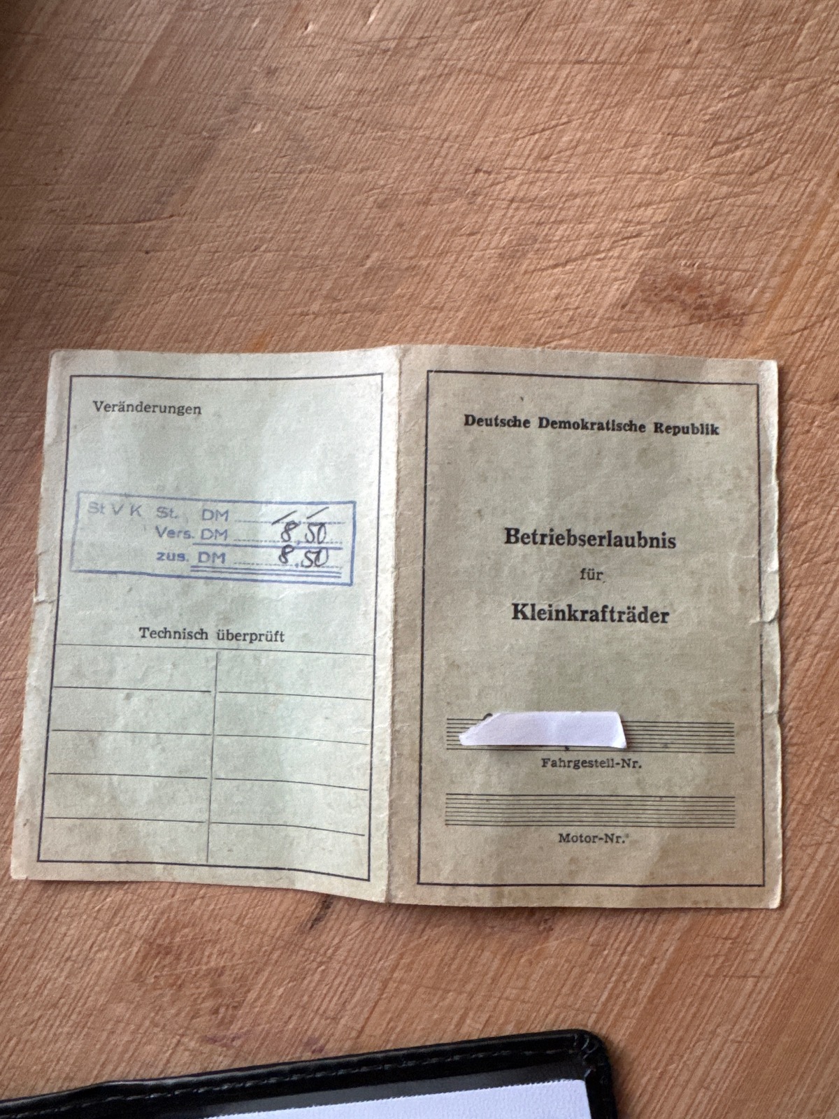

kurze Frage in die Runde. Sind diese Papiere Orig? Rahmennummern stimmen über ein. Am Typenschild/ beim Tank am Rahmen eingestanzt/ im Papier.
Dankeschön

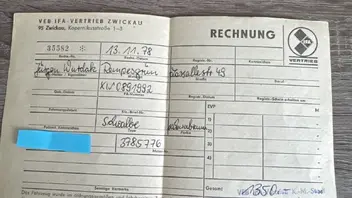

Nicht schlecht gemacht. DM gab es schon zu den Zeitraum nicht mehr ( nur Mark der DDR ). Mit schwarzen Kugelschreiber wurde auch nie geschrieben
Lustiger Versicherungsstempel.
Als Versicherungungsnachweiß gab damsls aber eine eine rosa Versicherungskarte, wo jedes Jahr die Versicherungs-Marke rein geklebt wurden.
Im Falle eines Falles… kann man den Verkäufer belangen? Sollte diese wirklich nicht echt sein?
Kann man diese eigentlich wo offiziell prüfen lassen?
Mir wurde das auch noch mitgegeben. Daher bin ich im Glauben das es passen sollte.
Na dann bleib mal in dem Glauben. Mit dem "dokument" dazu bin ich mir sicher das es nichts echtes ist...
Alleine das bei TYP "schwalbe" steht ![]()
Wie Grandpa schon schrieb, DM war kein offiziell Zahlungsmittel in der DDR.
Stell ein Antrag für eine Zweitschrift beim KBA.
Wenn eine Zweitschrift bekommst, dann haste zumindest eine echte BE.
Aber wie sollen dann echte Papiere aussehen. Hab mir schon pasr Videos dazu angeschaut und konnte bei mir solche „Fakten/ Daten“ nicht feststellen.
Kann man den Verkäufer belangen? Wenn es falsche Papiere sind, wo kann man diese prüfen lassen?
Da würde schonmal bei Währungen "Mark" oder ein "M" stehen. - Das war seit 1968 die offizielle Kurzbezeichnung.
Bei Typ sollte dann KR51/1 (bei deinem Baujahr jedenfalls) drin stehen.
Was du machen kannst?
Anzeigen wegen Urkundenfälschung, denn auch alte Urkunden darf man nicht straffrei ändern. Dann prüft am Ende ein Sachverständiger die Papiere - im Auftrag der Staatsanwaltschaft.

also ich bin lange aus dem Mopedalter heraus, würde mir aber vielleicht doch noch mal ein S50 zulegen wollen. Mit großem Interesse verfolge ich deshalb die Diskussion um "echte " Papiere.
Nun habe ich gestern durch Zufall mal ein Video von der Zweitaktbrigade gesehen in dem wird gesagt, daß eigentlich jeder, der ein Dekra Gutachten machen läßt auch die Abstempelung vom Straßenverkehrsamt mit 60 KM/h bekommt.
Man soll also kein Antrag beim KBA stellen .sondern gleich zur Prüfstelle und dann zum Amt . Was sagen die Experten dazu ?
Quark was die Zweitaktbrigade erzählt, wie immer.
Wenn du keinen Nachweis hast das das Moped in der DDR gelaufen ist, läuft das bei eine 21er Einzielabnahme drauf hinaus, das die Zulassungsstelle nur eine BE mit 50km/h als KKR erteilt.
Da darfst mit 21er Gutachten mit 60km/h als KKR wieder abtreten, wenn kein Nachweis hast und eine neues mit 50km/h erstellen lassen. Kommt dazu das viele Zulassungsstellen das Ablehnungsschreiben vom KBA verlangen sonst ereilen die gar keine BE.
Normal musste zu erst auf die Zulassungsstelle und dort wird dir gesagt, ob und mit welcher Höchstgeschwindigkeit eine BE erteilt wird, dem entsprechend muss dann die Prüfstelle das 21er Gutachten erstellen.

Ich verstehe schon, du willst eine Antwort die du auch hören willst.
Nehmen wir mal an, das wäre eine echte und werfen mal eine blick in § 267 StGB Urkundenfälschung, bezüglich des lustigen Stempels mit DM und 8,50,
Zitat: "eine echte Urkunde verfälscht oder eine unechte oder verfälschte Urkunde gebraucht, wird mit Freiheitsstrafe bis zu fünf Jahren oder mit Geldstrafe bestraft."
Ich suche nicht nach der Antwort wo mir passt. Sondern nach der Wahrheit. Wo kann man die Papiere offiziell prüfen lassen? Polizei?
Wegen gefälschten Papieren will ich keine Probleme bekommen…
KBA Papiere beantragen und dann hat man ruhe. Wer heutzutage noch ein Moped mit zwielichtigen Papieren kauft dem ist nicht mehr zu helfen. Wenn das Moped "sauber" ist bekommst auch kba Papiere
Hab ich beantragt. Sollten hier dann Probleme auftreten werden ich mich dementsprechend an eine andere Stelle wenden.
