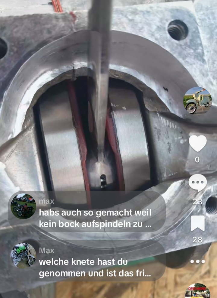

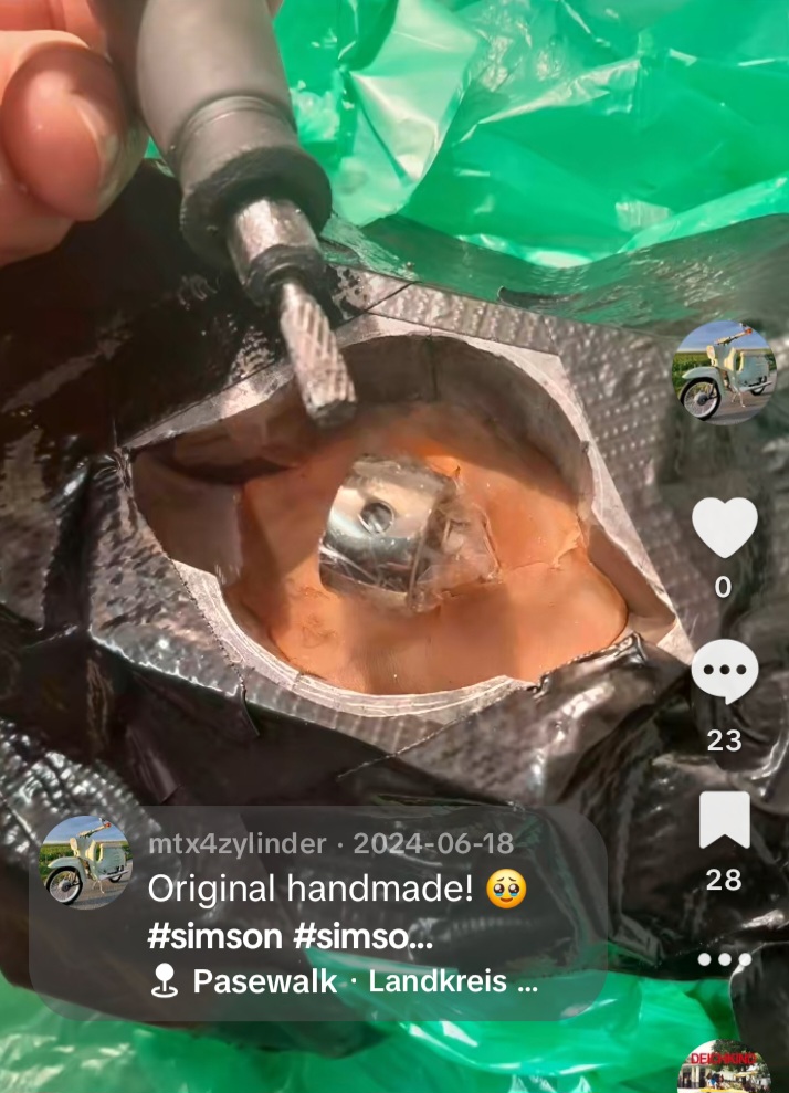

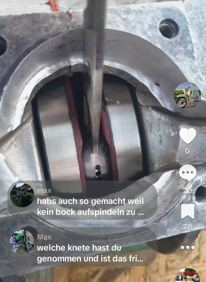

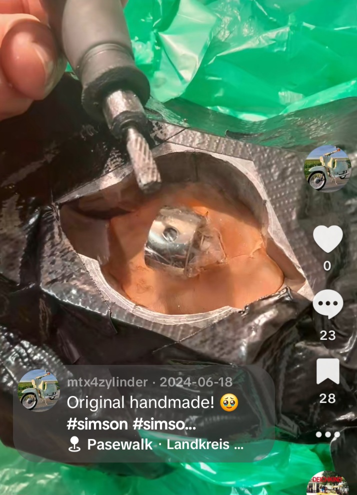

    Ihr könnt aber genauso gut das Motorengehäuse auf 54 mm "aufspindeln", im verbauten Zustand versteht sich, und einen preiswerten 90er rauf bauen.
    Mehr Pfusch (und billiger) geht nicht. Hält sicher eine Weile (trotz 50er Welle) und wirft gut Leistung ab. Verträgt sich bei entsprechender Übersetzung okay mit dem 3-Gang, da Bandbreite und Drehmoment vorhanden wären.
    Der Pfuscher braucht allerdings handwerkliches Geschick, da er tief genug dremeln muss, um genügend Platz für den Kolben im unteren Totpunkt zu schaffen. Und das Ganze ohne die Kurbelwelle mit wegzufräsen. :)
    Ich habs aus der Not heraus mal gemacht, um aus einem (verpfuschten) 53 mm-Gehäuse ein 55 mm-Gehäuse zu machen. Läuft bis heute.
