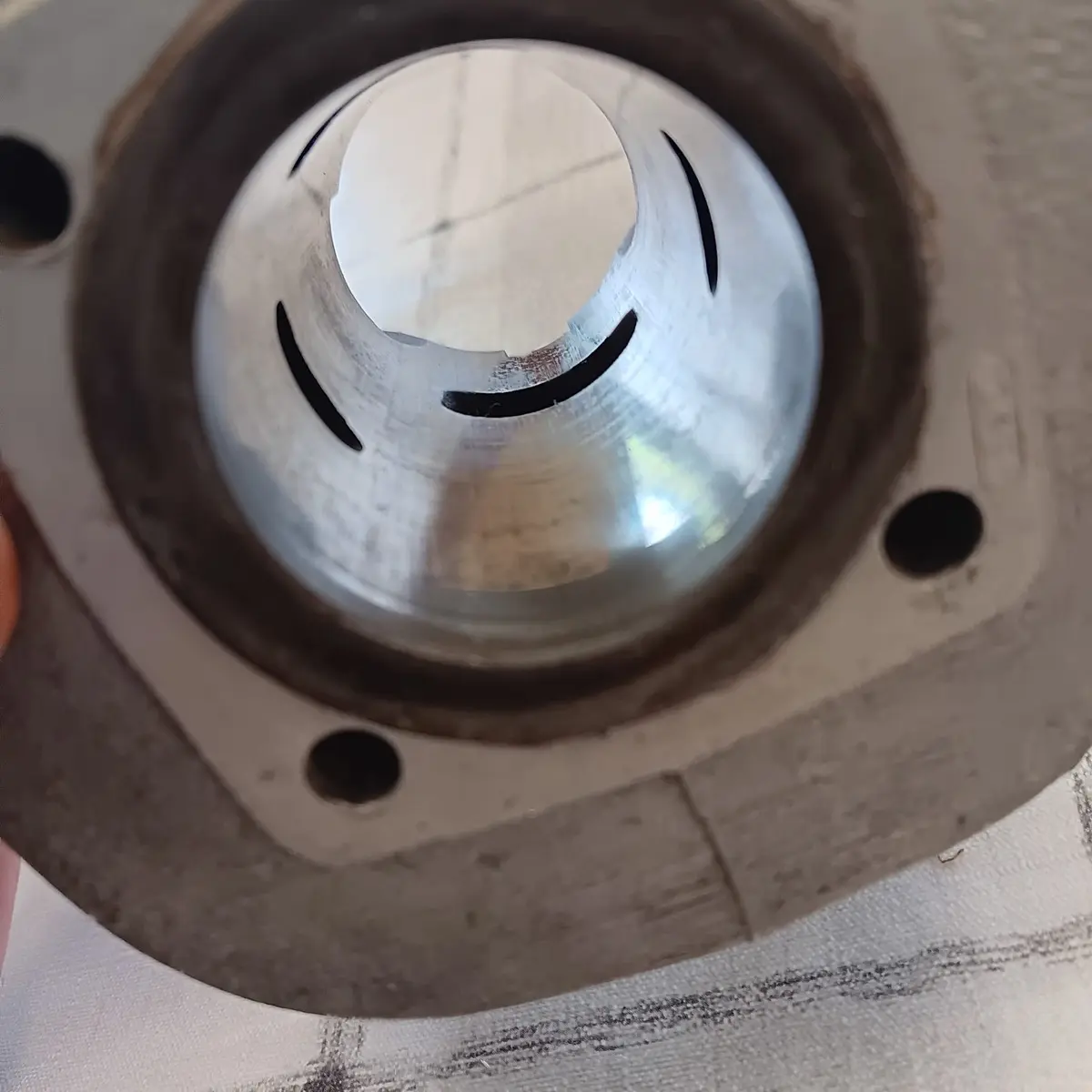

Den Zylinder dazu möchte ich mal sehen, bezweifle das der kein Schaden davon getragen haben soll.
Kann ich dir gerne ein Bild schicken aber der Typ wo ich den Kolben gekauft habe hat ihn sich auch angeschaut und meinte der ist noch perfekt.

Ich gehe hier auch davon aus das ein Bruch des Kolbenrings die Ursache war und so wie der Kolben aussieht, kann ich mir nicht vorstellen das der Zylinder ohne Beschädigung sein soll. Denke auch am Zylinderkopf wird spuren davon haben.

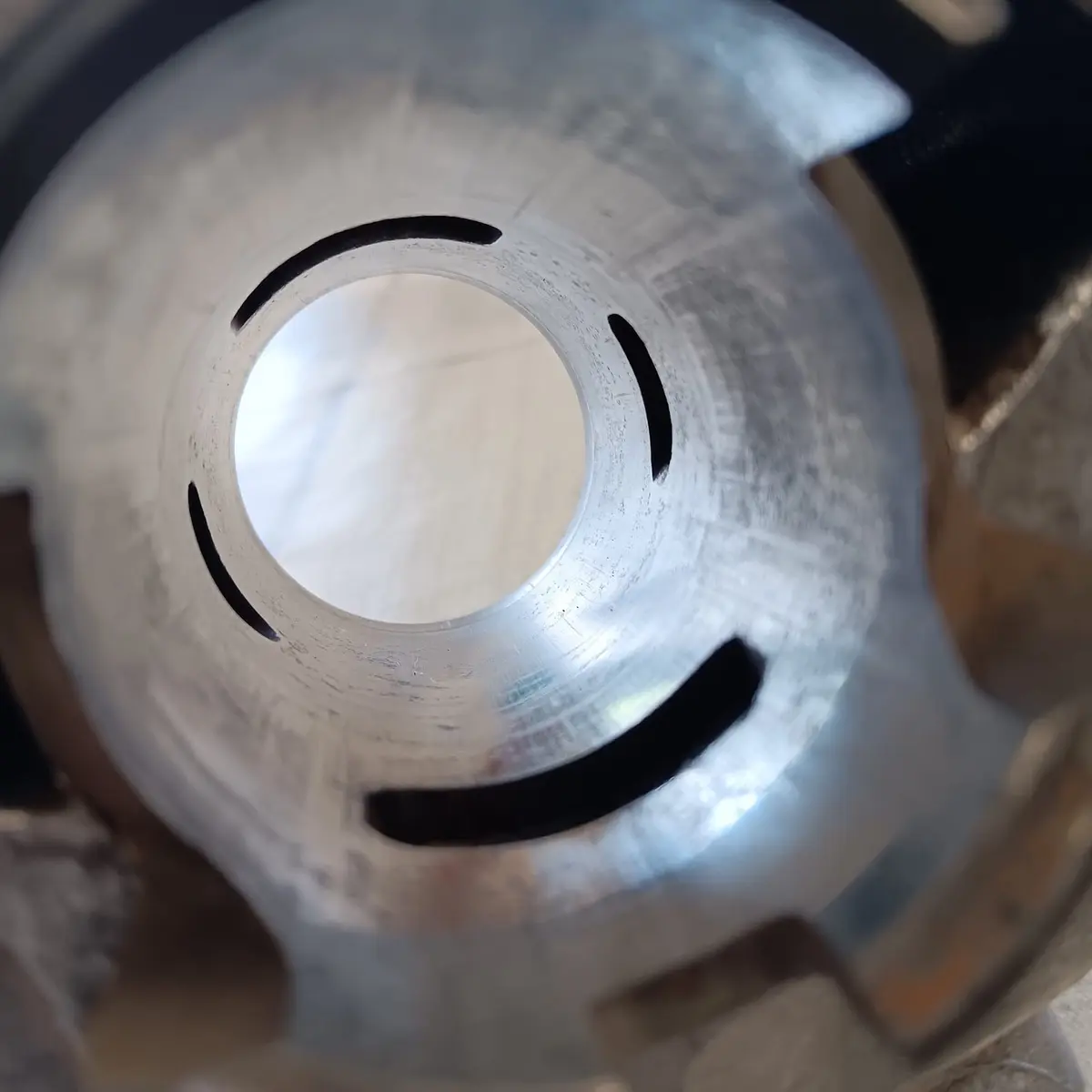

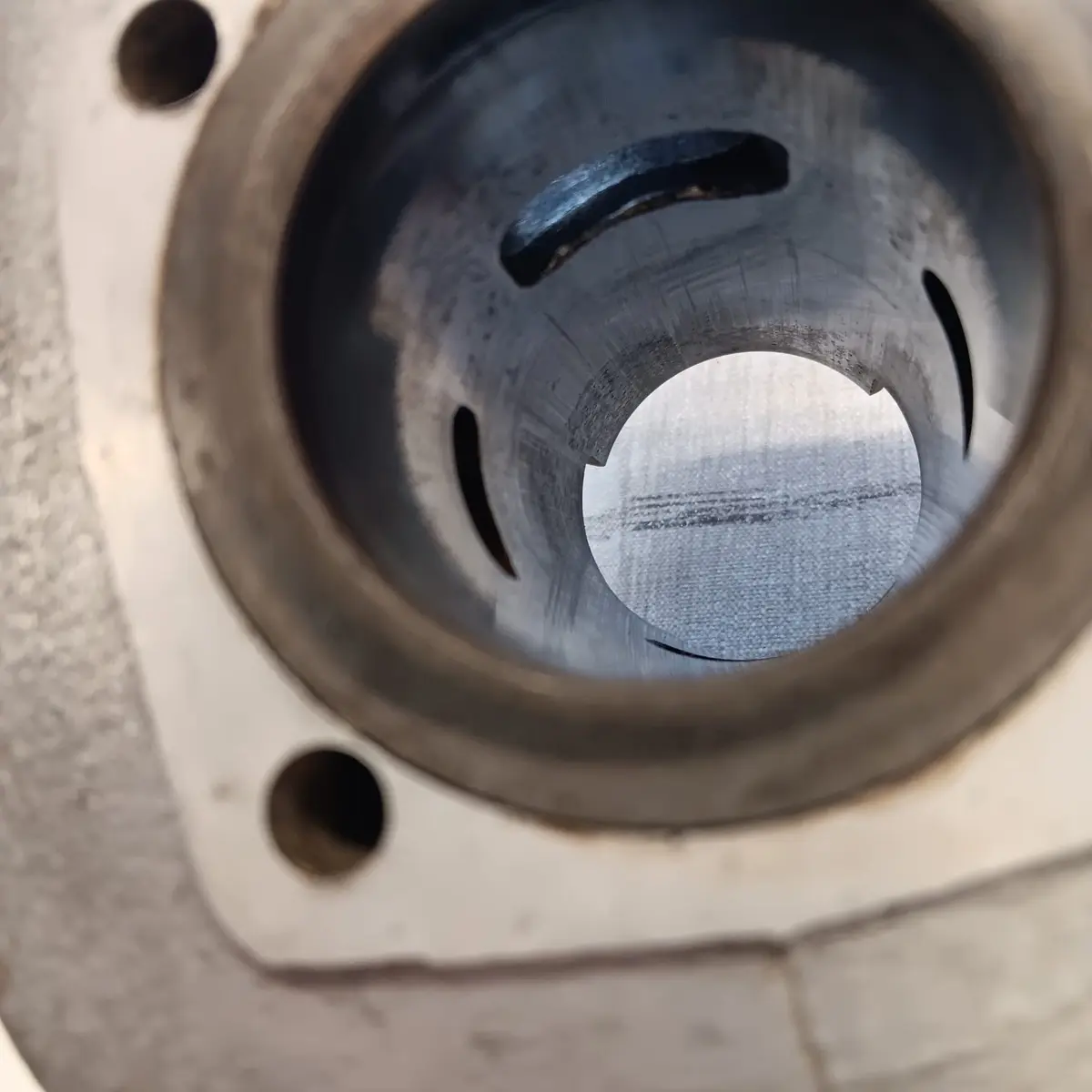

Das ist jetzt der Zylinder
Und da hat dirjemand gesagt, dass der noch ok ist und du nur einen neuen Kolben brauchst?
Der Zylinder ist fertig und braucht einen Neuschliff.
So etwas sieht man selten, hier hat der Rost sogar den Verschleiß überholt. Vermutlich leidet der Kolbenverkäufer an einer ausgeprägten Sehschwäche, anderweitig kann man den Zylinder keinen perfekten Zustand attestieren.
Lass den Zylinder schleifen und mit einem neuen Kolben bestücken!
😅 also für mich sah es nur nach ein paar Kratzern aus. Aber ich glaube euch. Wo lass ich das am besten machen? LangTuning?
Da ist kein Kreuzschliff mehr zu erkennen, dafür die Wendemarke vom Kolben und schöne Rostporen, wie wird da der restliche Motor aussehen.........
Auch sind spuren vom Schaden zu sehen um den Ausslass.
Einmal neues Zylinderset oder diesen schleifen lassen.

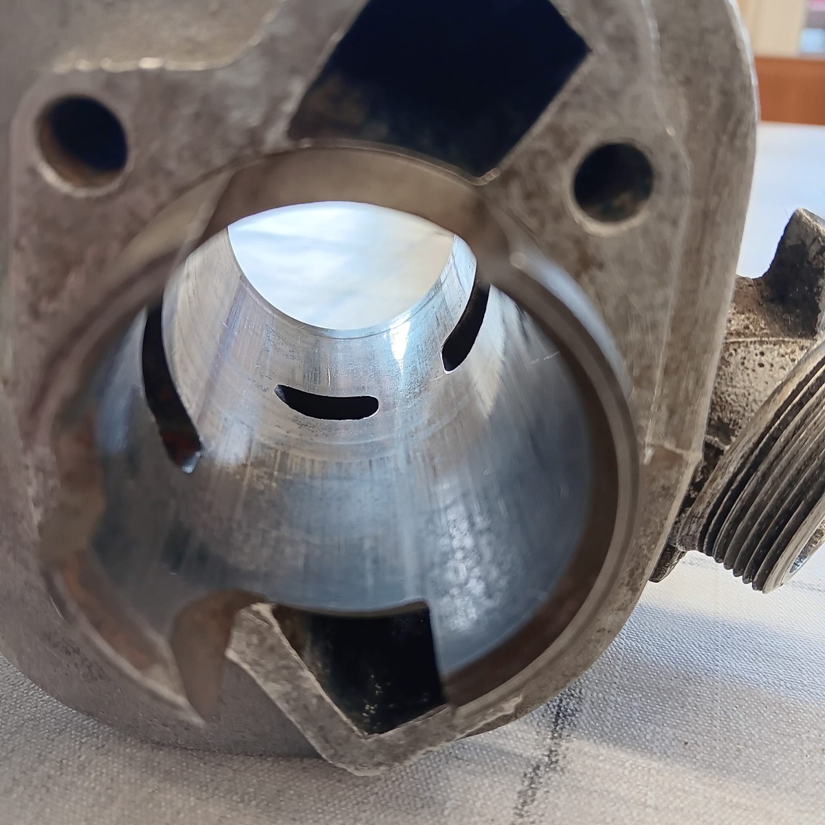

Der ist fertiger als das deutsche Reich 1945...
