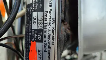

    Ich vermute aber, du hast eine Re-Import Möre gekauft ( 99 von 100 Fahrzeugen mit Baujahr 1989 sind in den Export gegangen).
    Da gibt es dann nur eine 50km/h Betriebserlaubnis über ein Gutachten von z.B der DEKRA.

    Kannst ja hier mal nachsehen ob du deine Nummer findest oder ob da eine ist die nah an deiner dran ist.
