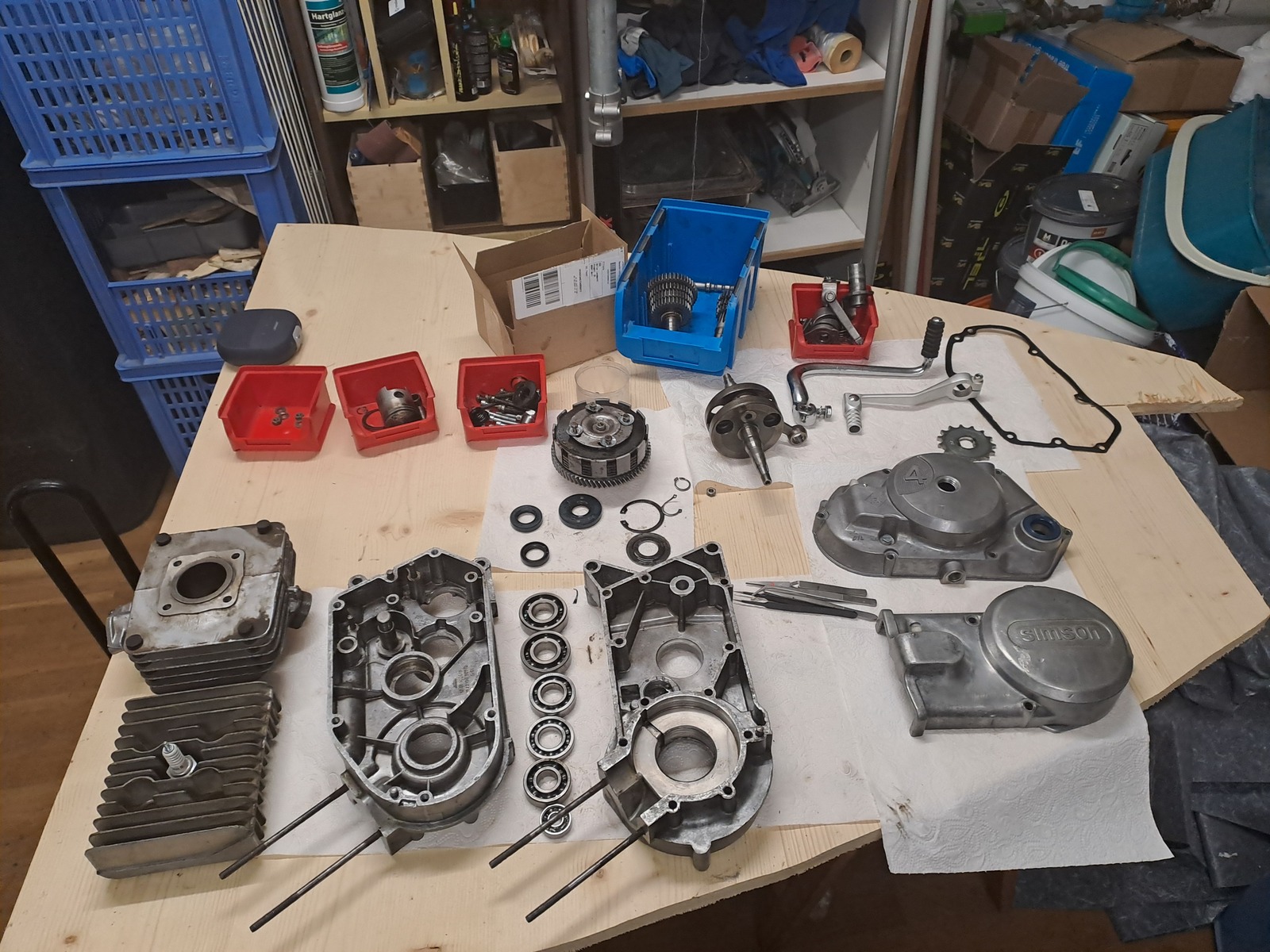

  • Danke für die glorreichen und zahlreichen Tipps die mir gegeben habt und ich verstehe auch voll den Punkt wieso ich das in der Werkstatt von einem Profi machen lassen sollte. Trotz allen guten punkten habe ich mich dazu entschieden es alleine zu machen, weil ich ungefähr Kosten von 450 euro mit denen der Werkstatt hätte (Wäre ein neuer Runmpfmotor) und vermeintlich ist ja irgendwann das 1. Mal und dabei ist es halt dann jetzt das 1. Mal , noch dazu kommt, dass ich es mit einem Kollegen mache, der schon häufiger Simson Motoren auseinander gebaut hat, das heißt, ich geh nicht blind in das Ganze. Außerdem ist der Motor schon zerlegt (siehe Bild), trotzdem nochmals danke!!!
    Dann sollte dein Kollege aber auch den Verschleißzustand beurteilen können.
