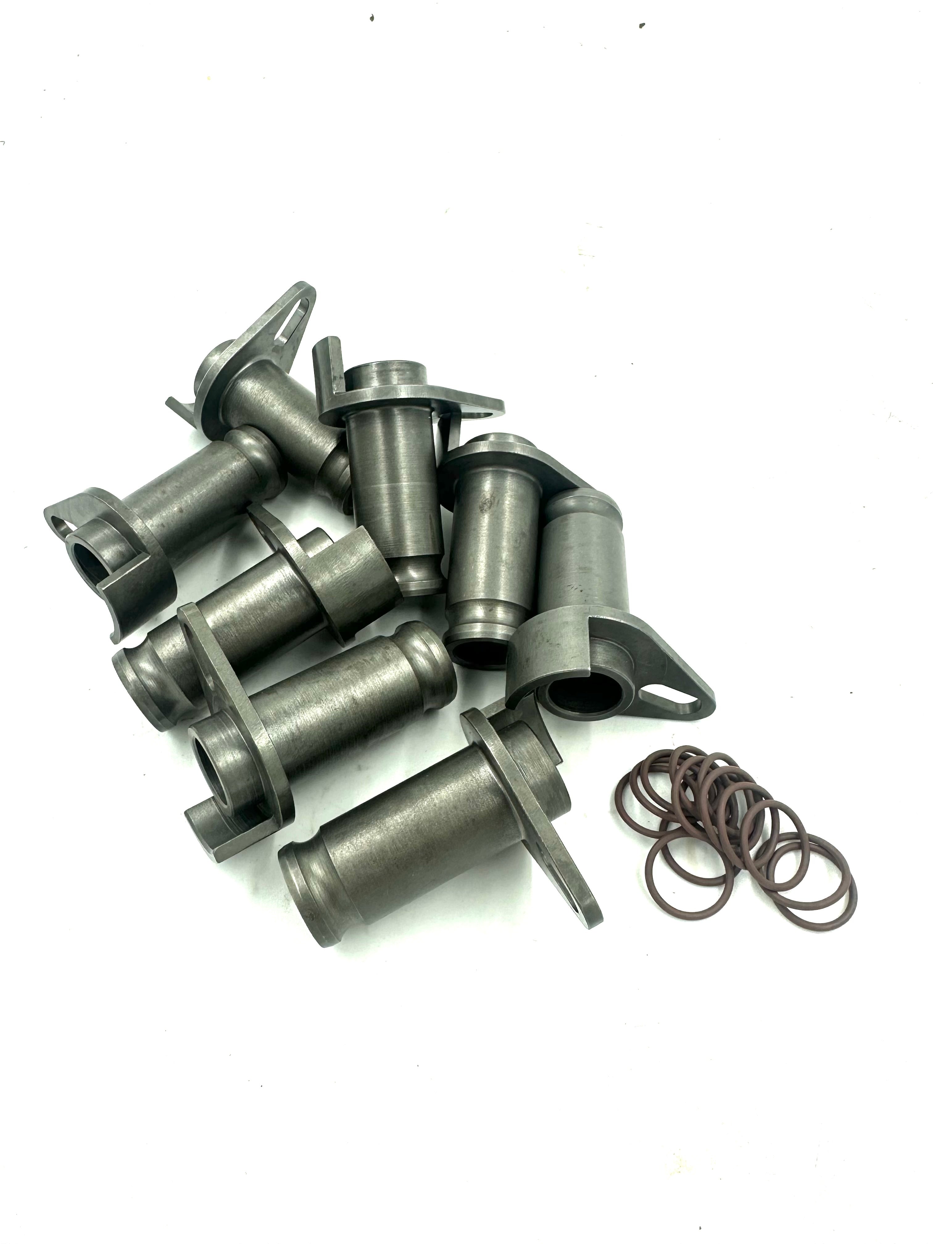

  • Und speziell bei deiner KR51/1 wird's daran liegen, dass zwischen Kicker und Schaltwelle werksseitig kein O-Ring verbaut ist.
    Dafür gibt es aber inzwischen Alternativen. Ich habe in meinem Star seit einer Weile die Schaltwelle von vinni verbaut und an der Stelle erstmals Ruhe.
    Hohlwelle cnc gefräst mit doppel O-Ring, für Motor M53/M54 -passend fü
    MADE IN GERMANY   Hohlwelle CNC gefräst für Motor M53/M54 mit doppelter O-Ring Abdichtung Die neuen CNC gefrästen Hohlwellen für den M53/54 Motoren sind…
    motorenservice-kortegast.de
