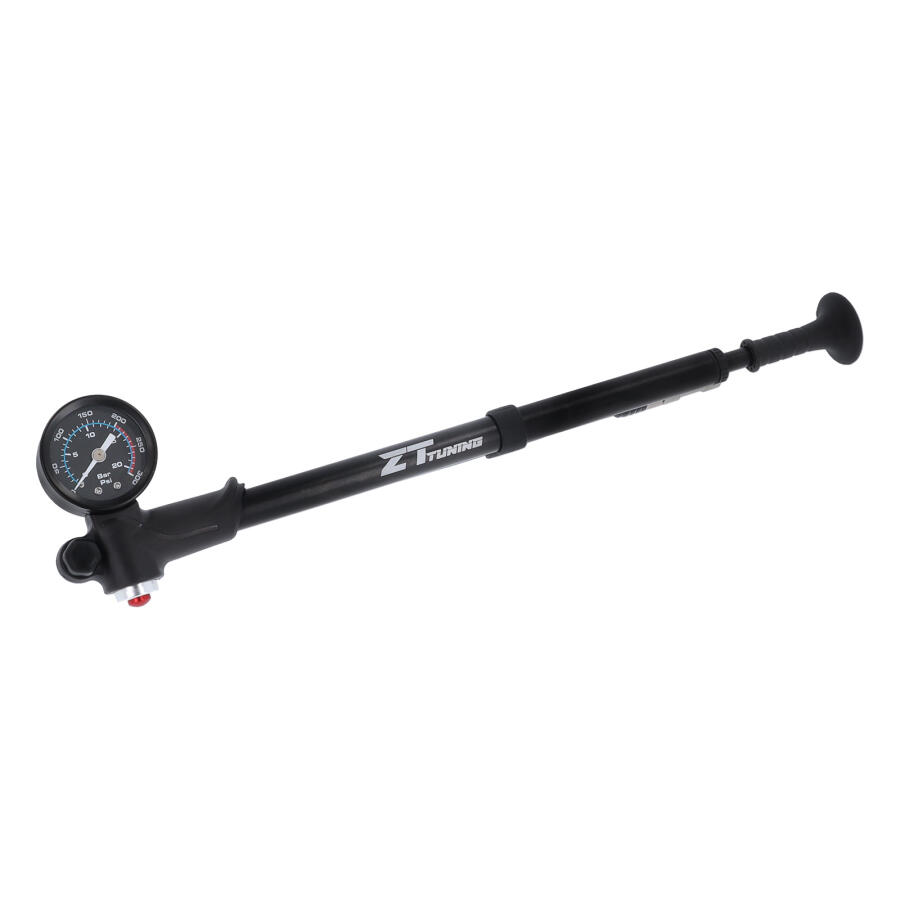

    also mein Bruder hat die ZT Stoßdämpfer mit Ausgleichsbehälter. Die dämpfen aber sehr beschissen. Also die sind knüppelhart aber dämpfen hald ne, die sind wie nen Sprungbrett mit zu härter feder.
    Nun ist meine Frage, am Ausgleichsehälter hängt unten ein Ventil dran. Ist nen normales Schlaichventil, also wie beim Moped Schlauch. Kann man da jetzt mehr Luft drauf machen und es dämpft besser oder umgekehrt oder sollte man da lieber die Finger weg von lassen? Weil die beschreiben das ja als hydraulisch gedämpft und nicht als pneumatisch gedämpft, daher ergibt das für mich nicht so viel Sinn. Und wenn man das machen würde, bräuchte man da eine spezielle Pumpe oder geht das normal mit kompressor und druckanzeige? Und was genau bewirkt es überhaupt, druckstufe, zugstufe, allgemeine Härte oder progressivität?
    Würde mich über ne Antwort freuen, falls das schonma jemand probiert hat.
    LG Luca
  • HALT. fataler Fehler. Die Pumpe ist NUR für die neuen NEW Performance Federbeine wo das Ventil aus der oberen Halterung des Federbeins kommt. Hatte mir ZT explizit geschrieben das man dort nichts ändern kann. Glaube dort ist ein bestimmtes Gas drin davon sollte man die Finger lassen. Ich selber besitze auch diese Federbeine. Also eigentlich beide Sorten und muss sagen die ältere Variante is wirklich viel unkomfortabler als die NEW Performance. Zweiteres fahre ich bei 83kg mit 5bar und Komplett entspannter Feder. Top Straßenlage.

  • @ Dor Manni, in der Beschreibung von der Pumpe steht eindeutig für beide.
    Ist traurig das ZT nicht mal eine Beschreibung zu den Dämpfer liefert wird, woraus hervorgeht was sich wie ändert oder bei welchen Gewicht xy Bar angedacht sind.

  • . Mir ist nicht ganz klar, wieso man nur die Pumpe von zt nehmen sollte, was sollte es denn für einen Unterschied machen wenn man es mit kompressor oder Pumpe macht, beides pumpt ja quasi nur Luft
    Mit dem kompressor kommt einfach zu viel. Die „5“ bar machst du mit wenigen zügen von der pumpe.
  • Man kann jede Dämpferpumpe aus dem Fahrradzubehör nehmen. Aber keine normale Luftpumpe und erst recht nicht mit dem Kompressor. Das Volumen ist so klein das mit dem Kompressor die kleine Gummimembran ganz schnell reißen kann. Ich fahre sie z.B. mit 2 bar.

  • Der Druck ändert vom Gefühl her die Dämpfercharakteristik. Je mehr Druck, desto träger und stumpfer wird der Dämpfer. Härter will ich nicht sagen, das passt nicht ganz. Bei weniger Druck reagiert er deutlich sensibler.
  • Ich kann zum Auslieferdruck die nächsten Tage ne Aussage treffen. Da ich meine titanfarbenen einfach eingebaut habe und die von Anfang an viel Härter/Straffer waren als die grünen die ich vorher mal hatte. Ich fand die grünen immer komfortabler. Aber da ich ja nun weiß das man das doch ändern DARF und da kein Gas drin ist, werde ich das demnächst mal probieren.

  • Also auf beiden Seiten war Nullkommanix drauf. Selbst wenn man versucht drauf zu pumpen sofort wieder der Druck weg. Rotz. :crazy:
