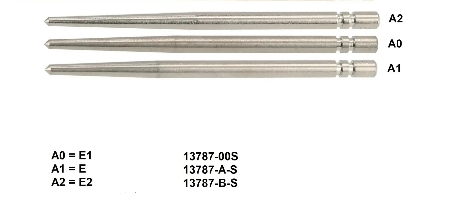

an einem CS 21 hab ich mir auch stundenlang die Zähne ausgebissen. Dann gab es für den für mich entscheidenen Tipp hier im Forum, einmal eine magere BVF B11 Nadel auszuprobieren und seit dem fährt das Waldmoped einfach top. Der Überlaufschlauch ist dran und hängt frei und nicht im Luftfilterkasten.

Statt der mageren Nadel, könnte man auch einen anderen Düsenstock verwenden ( 62,64,66 ect. ).
Das Problem ist bestimmt auch, dass die Nadeldüsen im Innendurchmesser nicht unbedingt stimmen. Z.B. eine 64er ( 2,64mm ) könnte auch eine 63er oder 65er sein. Ich hatte die mal mit Prüfstifte geprüft.
Das ist aber nen allgemeines Problem bei Vergasern besonders unseren. Ich messe/prüfe inzwischen jede Düse und jede Nadel nach.
