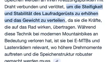

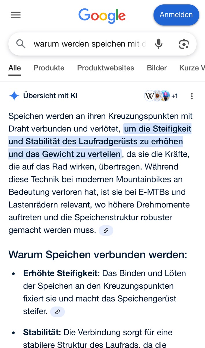

Was noch eine option ist um den brechen entgegen zu wirken ist das man die speichen im kreuz verbindet. Früher wurde draht genommen um die speichen miteinander zu verbinden. Heute gäbe es noch die variante kabelbinder statt draht zu verwenden.
Was soll das bewirken?
Bist doch immer so schlau, googl mal danach dann weist es
Ich glaube nicht das ein Kabelbinder das Brechen verhindert. Das ist doch eher dafür, das eine gebrochene Speiche keinen Schaden anderweitig verursacht...
So ist es.
Eben nicht. Googlt doch einfach mal danach. Das wurde früher schon gemacht um das brechen der speichen zu minimieren. Nicht erst labern, ERST lesen dann labern.
Schick gern mal den passenden Beitrag. Ich habe keinen gefunden.
Gesehen habe ich das auch schon mal mit den Kabelbindern. Ob es wirklich hilft gegen Speichen die an sich Schrott sind? Wer weiß.
Ich habs probiert mit den kabelbindern weil ich kein draht da hatte und erstmal sehen wollte es was bringt. Hatte auch immer mit gebrochenen speichen probleme, seit den kabelbindern keine einzige mehr. Das sind mittlerweile über 5jahre her.
Skodi7 es hat keine 5s gedauert🤦🏼 soviel zu nichts finden. -

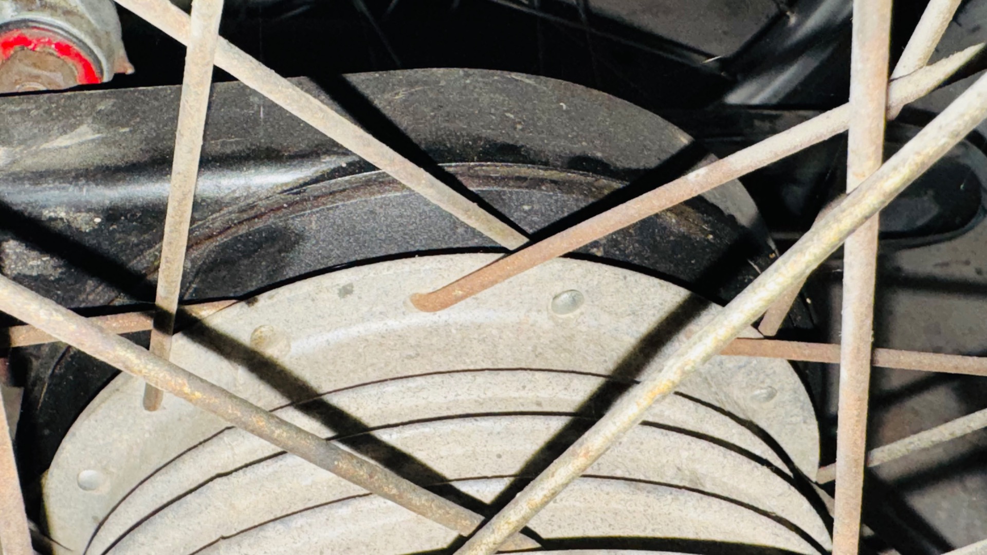

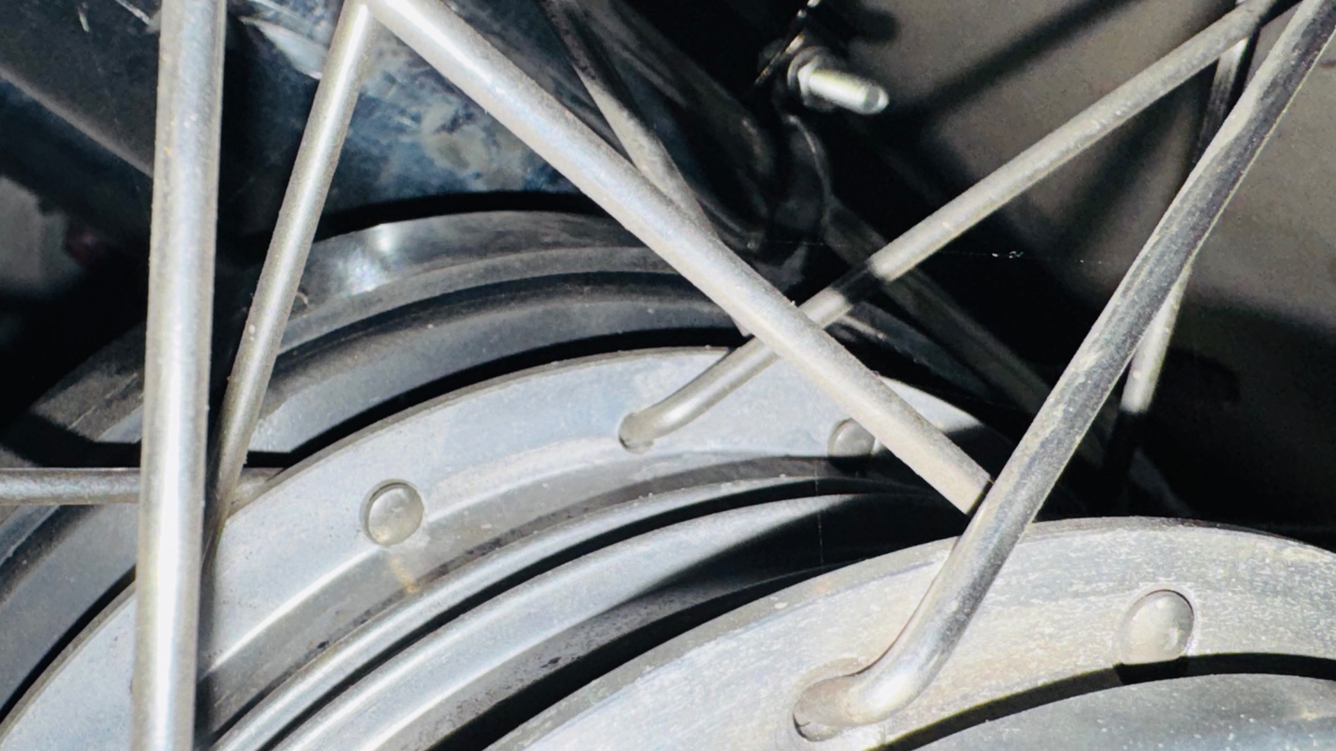

Ich habe mir das gerade noch mal angeschaut und ein paar Bilder gemacht. Könnt ihr ja mal drüber schauen und schreiben was ihr dazu meint. Das sieht echt Scheiße aus wie die Speichen in der Nabe sitzen finde ich im Vergleich zu zwei original DDR Felgen. Das letzte Bild zeigt ein MZA Rad. Das fahre ich schon einige Jahre in meiner Schwalbe. Das sieht auch gut aus und hält.

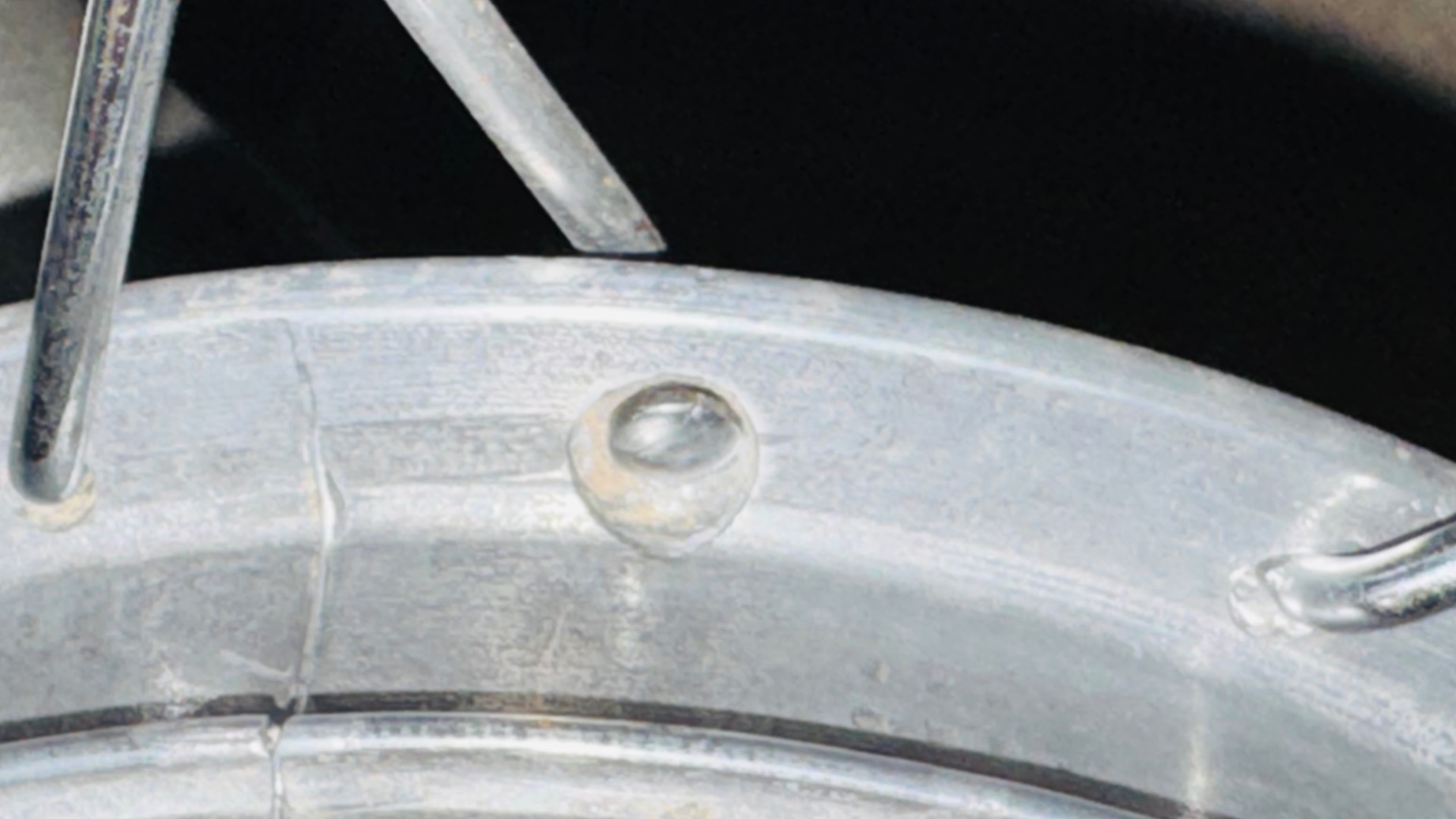

Die Felge um die es geht

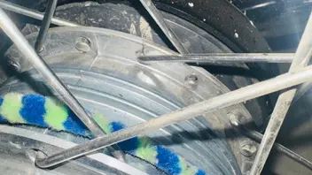

Original DDR einfach gekreuzt S50
Original DDR im Spatz
MZA Rad in der Schwalbe ca 11 Jahre alt
Sieht aus als ob da der Biegeradius von den Speichen nicht passt.
Ich würde sogar denken die Position der Biegung passt nicht. Dadurch können die speichen dann in der Nabe "wandern" und sich dünnscheuern. Was dann natürlich zu einem bruch führen muss.
Ich bin mittlerweile auch fast der Meinung, dass die Nabe die Ursache ist für die brechenden Speichen. -
