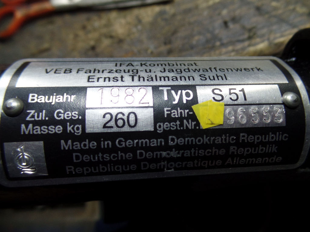

Schlagzahlen in DIN1451 hab ich da. Das ist nicht das Problem. Ich bekomme das auch passabel hin, aber eben nicht 100% akkurat.
Im Netz gäbe es ja auch die passende Einschlaghilfe fürs Typenschild. Hmmm.

Momentan eins. Wird sicherlich nicht das Letzte sein. Nur muss es in diesem Fall akkurat werden. Ein Typenschild ~10€, Einschlaghilfe ~10€. Wäre in Summe billiger als bei XXLContainer. Mir ging's weniger ums Geld, sondern ums Ergebnis.
Die Einschlaghilfe bringt "out of the box" nicht viel. Zumindest für meine Schlagzahlen sind die Führungen zu groß. Die müssten da enger drin sitzen um nicht nach oben oder unten verrutschen zu können. Dann bräuchte man eigentlich noch zusätzlich Stücke die man in die Felder mit reinlegt um einen gleichmäßigen Abstand der Ziffern zueinander zu bekommen.
Also das Typenschild von xxlcontainer sieht gut aus aber das ist nicht mit Schlagzahlen gestanzt sondern wahrscheinlich mit einem Nadler eingeprägt oder wie sowas heißt. Das sieht man an der 3 und der 5.

Die Gravur wurde nicht mit einem Nadler gemacht, das würde komplett anders aussehen.
Das Schild wurde mit Gravierstichel gefräst
