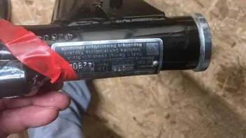

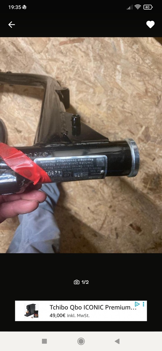

War letztens ein S50 Rahmen für 200€ mit Papieren drin..........
und der entpuppte sich als ein klarer Fall von Betrug, so wie man ihn leider Tag täglich sieht.
Bei genauer Betrachtung war es ein MZA Rahmen mit selbst eingekoppelte FIN.
Hier https://www.kleinanzeigen.de/s-anzeige/sims…942759-306-4114
ein S50 Rahmen mit Papieren, auffällig daran mit Lenkerschloss-Aufnahmen die es erst ab 1987 gab und wenn man sich die Bilder ansieht, sind die offensichtlich nicht nur von einen Rahmen.
Na und zu FIN sage ich mal nichts......
Hier der nächste https://www.kleinanzeigen.de/s-anzeige/sims…305779-306-2459
"S50 Rahmen" mit Papieren und mit halb abgeschnittener Lenkerschloss-Aufnahmen die es erst ab 1987 gab.
der nächste https://www.kleinanzeigen.de/s-anzeige/sims…257447-305-7713
"Die Fahrgestellnummer gebe ich hier bewusst nicht öffentlich an," Aha mir schon klar warum.
und noch einer wovon ich die Finger lassen würde https://www.kleinanzeigen.de/s-anzeige/sims…40257-305-19370
https://www.kleinanzeigen.de/s-anzeige/simson-s50-51-rahmen-mit-original-ddr/3277319252-306-3492
Der ist so schlecht gemacht, dass er fast schon wieder gut ist
