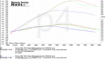

Viele Prüfstände beweisen das Gegenteil. Macht ja auch Sinn. Bei rund 2ps Verlust von Motor zum Rad hätte man noch gut 1,7ps am Rad um die ganze Fuhre voll beladen auf 60km/h zu beschleunigen... Aber egal, darum geht's hier nicht. Soll nur mal zum Nachdenken anregen. Viele Tuner haben das gleiche beobachtet und gemessen, hat sich in zahlreichen Gesprächen in den letzten Jahren herauskristallisiert.

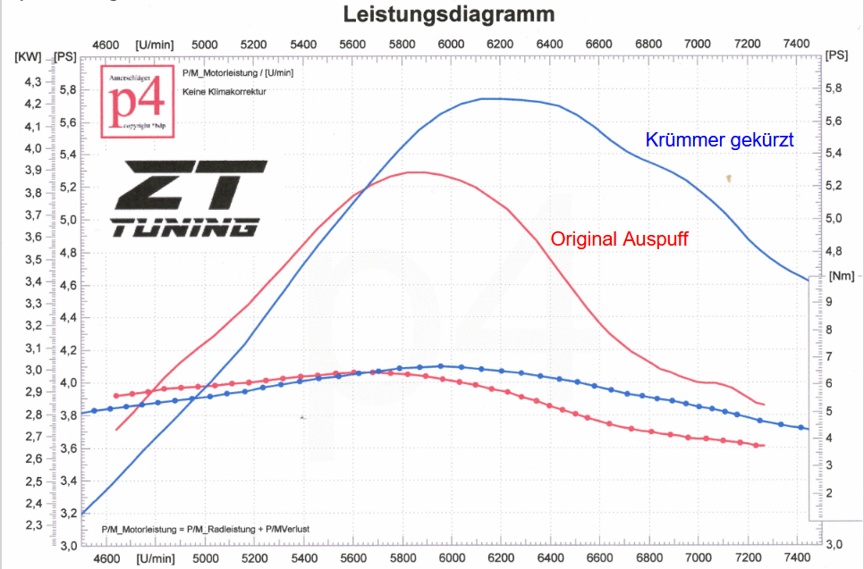

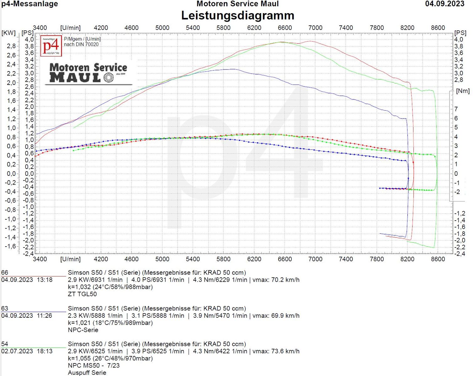

Beim ZT 50N TGL redet man von 5,5ps am Motor. Simson hat 3,7ps am Rad (misst der Christian in seinen Videos auch) wo ist da die große Mehrleistung?
Ich erinnere mich noch als geschliffene 82er Zylinder von JW als Tuningzylinder verkauft wurden. Die liegen auch GPS ihre 70. Alles serienstreuung
Das ist Motorleistung mit den 3,7 originalen OS Maximalleistung.
Die Mehrleistung existiert schon, und die merkt man auch meiner Meinung nach wenn man zuerst Ori gefahren ist und dann den 50N TGL...
Ich habe einen ZT 50N TGL und muss sagen du merkst die Mehrleistung eindeutig, vor allem am Berg. An manchen bergen bin ich früher mit 40kmh oder weniger hochgekrochen und jetzt fährt sie da knappe 60. Aber klar für Geschwindigkeit ist dieser nicht ausgelegt. Meine fährt auf der Geraden GPS gemessen gute 68kmh.
Kann das auch bestätigen. Habe letztes Wochenende den "alten" tgl ohne Teilegutachten verbaut. Drückt auch locker 70 mit original Auspuff und Krümmer.
Wie gesagt: Krümmer kürzen bzw AOA Auspuff hohlen, wir sich schon spürbar was bessern
Generation tiktok wieder 🙄
Externer Inhalt youtu.beInhalte von externen Seiten werden ohne Ihre Zustimmung nicht automatisch geladen und angezeigt.Durch die Aktivierung der externen Inhalte erklären Sie sich damit einverstanden, dass personenbezogene Daten an Drittplattformen übermittelt werden. Mehr Informationen dazu haben wir in unserer Datenschutzerklärung zur Verfügung gestellt.Es gibt keine neue und alte Version. Der Standard Zylinder wird durch den langen Krümmer schon in der endgeschwindigkeit eingedemmt um die 60 kmh nicht zu überschreiten. Genauso wie es beim tgl auch ist. Kürz den Krümmer 5-7cm und geh mit der HD auf 73,74 um paar Reserven zu haben und gut ists. Zündung abblitzen natürlich nicht vergessen.
