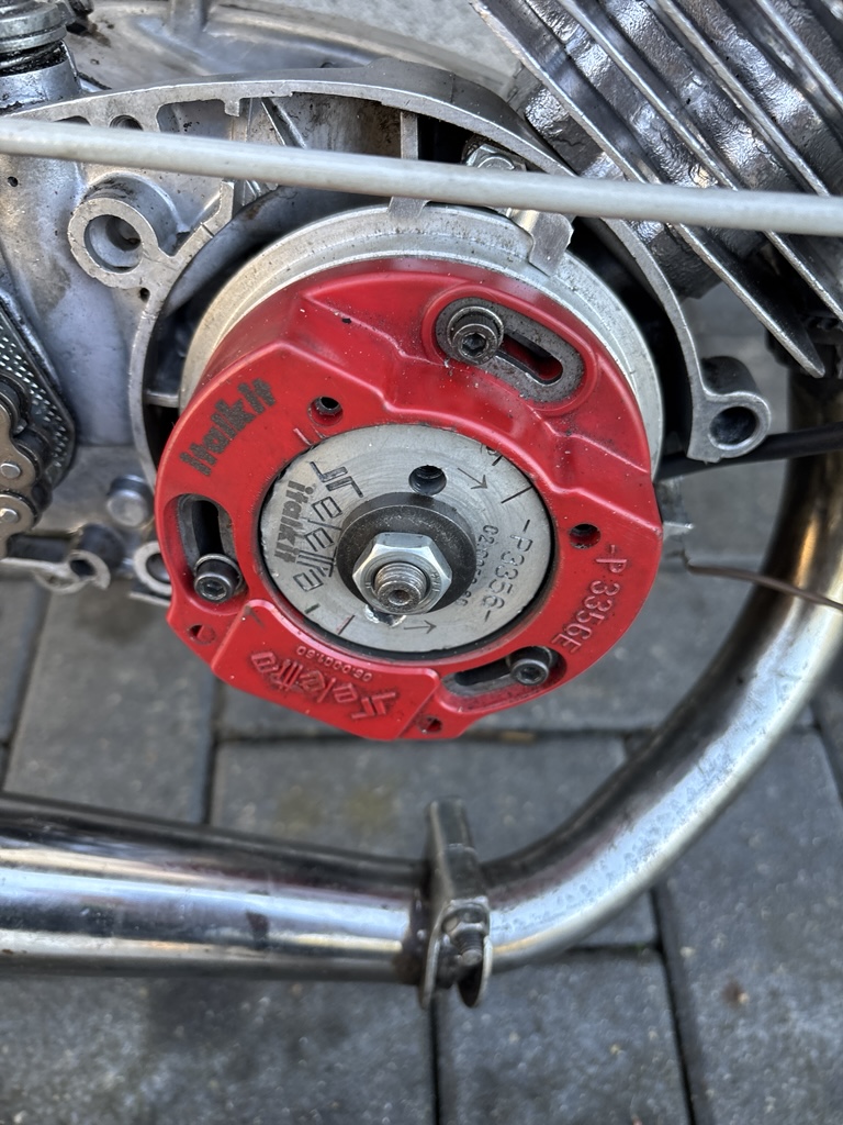

  • Es sind 4 Markierungen auf dem Rotor woher soll ich wissen welche ich nehmen muss hat das schonmal jemand gemacht
    Gibt das nicht die Einbauanleitung her welche die richtige ist?
    Mach mal Bild davon.
    Entweder verwechsel ich da was, mir ist so, das die eine Markierung auf Rotor hat und zwei auf Stator, eine für linksdrehende und eine für rechsdrehende Motoren.
