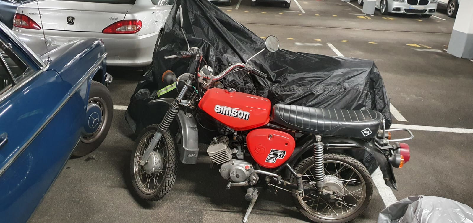

    Ich hätte die Möglichkeit an eine S51 Baujahr 1988 zu kommen. Das Fahrzeug ist als Enduro aufgebaut und hat am Rahmen entsprechend die Laschen für die Unterzugstreben. Typenschild ist in den Jahrgängen ja nicht mehr aussagekräftig, da imho ab 1984(?) jede Variation der S51 dort als S51 dort geführt wurde. Typenschild sieht meiner Meinung nach echt aus. Orginalpapiere passen aber nach meinen bescheidenen Kenntnissen nicht zu einer Enduro. Die Lasche für die Unterzugstrebe sieht aber recht überzeugend aus und hat, nach dem was ich auf die schnelle finden konnte auch die richtige Form für das Baujahr.
    Jetzt gibt es meiner Meinung nach mindestens zwei Möglichkeiten.
    1. Es ist eine umgebaute S51 B 2-4
    Dann wäre die Lasche nachträglich dran gekommen und die Papiere könnten echt sein.
    2. Die Papiere sind nachträglich gekommen
    Das Moped ist 1988 tatsächlich als S51 Enduro vom Band gerollt und die Orginalpapiere sind irgendwann gegen unpassende "ausgetauscht" worden.
    Wie unterscheide ich die beiden Fälle am besten?

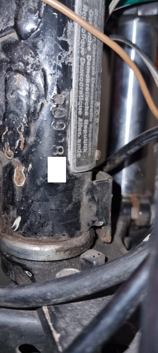

  • Typenschild ist echt. Papiere im Leben nicht.

    Da könnte ein Bild der rahmennummer helfen, gerne die letzten 2 stellen unkenntlich.
    Es ist nen austauschrahmen, auch wenn diese zu ddr Zeiten immer ne eigene Nummer in einem speziellen Bereich hatten. Und da wurde dann die Nummer einer b2-4 verewigt.
  • Ein Austausch zu DDR Zeiten hatte ab Werk kein Typenschild. Das Typenschild im Bild ist aber ein Werksseitiges.
    Stimmt die FIN vom Typenschild mit der auf dem Rahmen überein?
    Ist das eine Original eingestanzte FIN auf dem Rahmen oder ist das eine selbst eingeklöppelt? Mal Bild von der FIN.
    Wenn da allerdings zu ddr-zeiten bereits was gemuschert wurde...
    Ich denke die Nummer aufm Rahmen ist nicht original.
    Den papieren würde ich ne Chance lassen das sie original sind.
  • Wenn da allerdings zu ddr-zeiten bereits was gemuschert wurde...
    Da gab es nicht wirklich Möglichkeiten.
    Entweder ist kein Typenschild darn gekommen oder das von alten Rahmen und da stimmt dann die FIN nicht überein.

  • Auf mich macht das Moped einen authentischen Eindruck. Zu dem Enduro-Kotflügel vorne ist auch die passende Gabelführung mit der Extraklemmung vorhanden. Auch der kurze Bogen am Gepäckträger passt dazu. Ich bleib dabei, dass das Falsche die Papiere sind.

  • So ein Kickstarter kann über die Jahrzehnte mal gewechselt sein. Das Tankset, besonders die Aufkleber auf den Seitendeckeln sehen mir nicht original aus. Kann aber bei verrostetem Tank auch mal gewechselt worden sein. Für eine originale Enduro spricht aber auch der Fußbremshebel.
  • Ja, die Maschine und die Garage stehen in Deutschland. Die FIN ist laut meiner Anfrage bei der Polizei unauffällig. Wirklich sicher kann man sich hier aber wohl nur sein, wenn die KBA-Papiere vorliegen. Das würde ich in diesem Fall auf jeden Fall machen. Der Verkäufer hat das Moped 2013 erstmals auf sich versichert; zumindest liegen Versicherungsscheine aus diesen Jahren auf seinen Namen vor. Er selbst sagt, dass ihm nicht bewusst war, dass Maschine und Papiere nicht wirklich zusammenpassen. Seiner Aussage nach hat er die Papiere 2013 so erhalten. Probleme mit der Polizei hatte er deswegen nicht.
    Das Lackset kam etwa 2015 neu; das zuvor verbaute war wohl mehrfach überlackiert worden. Von ihm stammen außerdem ein regenerierter Motor mit 5 Gängen von LT, eine Vape sowie Edelstahlfelgen mit nicht passender Bereifung. Weitere Umbauten hat er nicht vorgenommen.
    Ich habe nun einen Termin vereinbart. Mit einem Kaufvertrag, in dem die Ausweisnummer vermerkt ist, fühle ich mich recht sicher.
  • So ein Kickstarter kann über die Jahrzehnte mal gewechselt sein. .................
    Und der Fußbremshebel kann genauso mal gegen ein für die Enduro ersetzt worden sein wie auch die verstärkte obere Gabelbrille usw.
    Für mich sieht die BE authentisch aus, von daher sage ich, die umgebaut.
