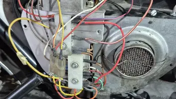

    Anbei noch ein paar Bilder, der Krümmer ist auch immer recht ölig, das kann ich noch nicht so recht einordnen...
    Schöne Grüße Jan

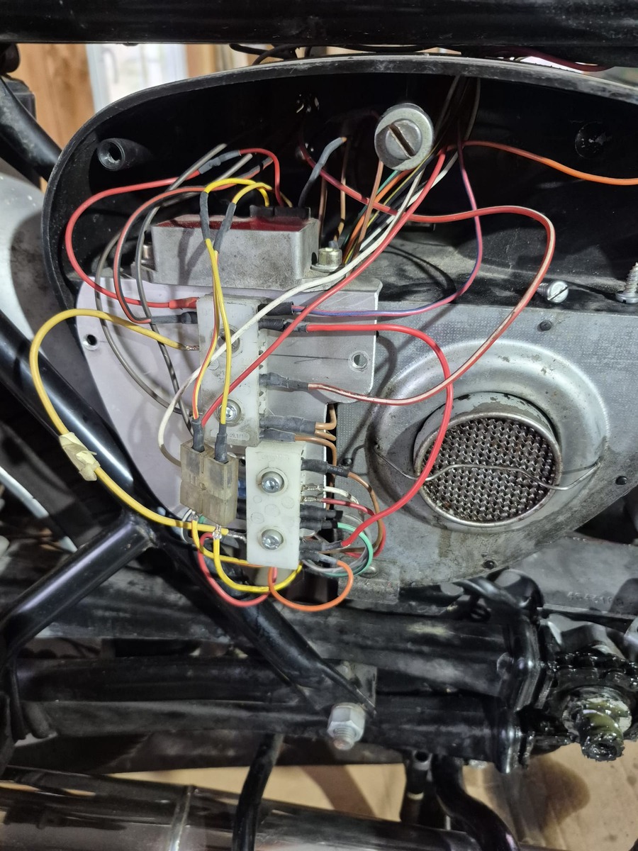

  • Den Halter auf dem letzten Bild, wo die ganzen Kabel montiert sind, würde ich wieder abbauen. der behindert doch den ganzen Luftstrom
    Ja, nach oben und zum Herzkastendeckel hin quasi zu. Wie soll da die Luft vom Einlass in den Herzkasten zum Luftfilter kommen :/

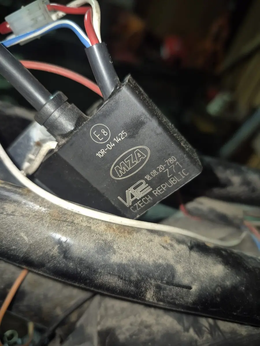

    Da ist noch eine MZA-Vape A70-5 verbaut laut Polrad, Die ist nicht kompatibel mit Teilen von der gängigen A70-3 (bist auf den Regler)
  • Mir fällt gerade auf, dass der Regler auch komisch aussieht. Hat mit dem Fehler nichts zu tun, aber könnte ein PVL Regler sein.
    Das Blech ist mir auch jetzt mit wacherem Auge wirklich aufgefallen. Das könnte den Ansaug behindern und zum Anfetten des Gemischs führen. Auch der Luftfilter könnte dreckig sein. Mit fettem Gemisch läuft es dann mit kaltem Motor, aber nicht mehr, wenn er warm wird.
    Du solltest das Blech umbauen und den Luftfilter auswaschen, um beides als Fehlerquelle auszuschließen.

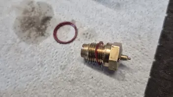

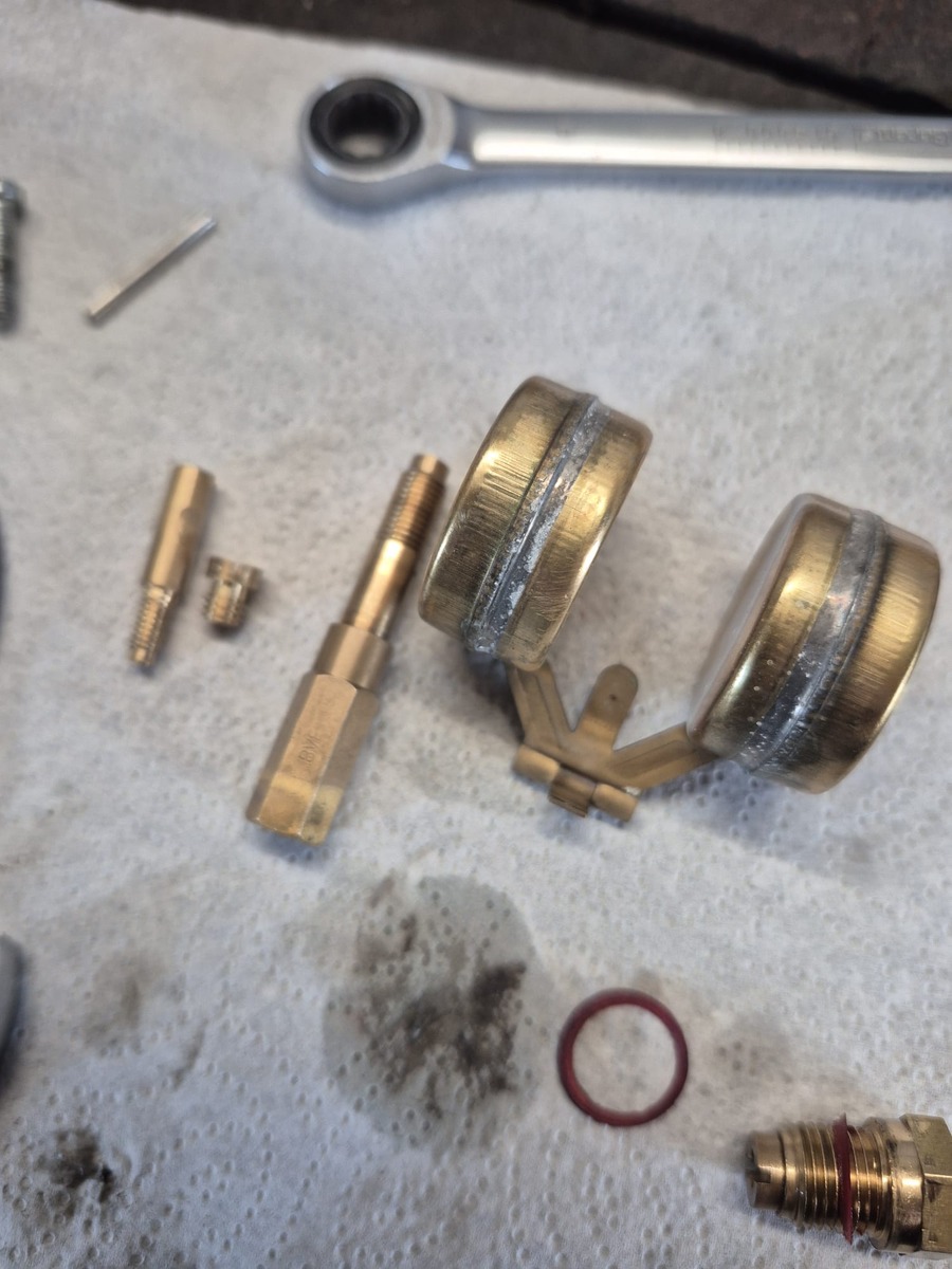

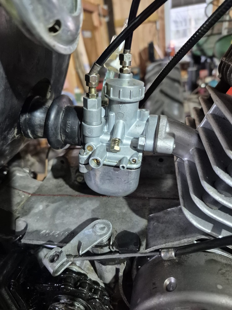

    Ich habe mich heute weiter mit der Problematik beschäftigt und mir als erstes den Vergaser vorgenommen. Als erstes habe ich die Düsen angeguckt. Die Düsen stimmen mit den Tabellenwerten überein bis auf die Hauptdüse. Da ist eine 67er drin und so wie ich mich informiert habe gehört dort eine 72er herein. Macht das so einen großen Unterschied, zumal sie ja vorher lief. Dann war der eine Dichtring nicht mehr so schön, den habe ich mit Dichtpapier in passender Stärke erneuert. Hier zu sehen:
    Schwimmernadelventil ist leichtgängig, der Schwimmer ist dicht, ich habe ihn minimal nachgebogen, damit er die vorgegebenen Positionen erfüllt.
    So sehen sonst die Teile aus:

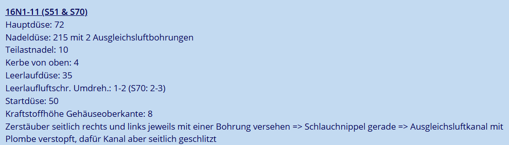

    Zur Kerbe der Teillastnadel gibt es verschiedene Angaben. Einmal habe ich eine PDF von BVF gefunden, dort steht dritte Kerbe und einmal die Seite der "Mopedfreunde Oldenburg", dort steht vierte Kerbe. Bei mir war die dritte Kerbe eingestellt, ich habe sie jetzt mal in die vierte Kerbe eingehängt. Hier kann man das erahnen:
    Die Leerlaufschraube habe ich zwei Umdrehungen herausgedreht, die andere etwas mehr, da fehlten mir Vorgaben. Da gabs nur immer Werte, wenn sie läuft.
    Das schwarze Gummi beim Startvergaser sitzt fest in der Aufnahme und geht schön mit hoch und herunter, da habe ich jetzt vergessen ein Bild zu machen.
    Das Bowdenzugspiel habe ich passend eingestellt, bzw der Bowdenzug vom Startvergaser scheint mir etwas kurz zu sein, den habe ich auch mal sicherheitshalber einmal ausgehängt, umzu gucken ob es Unterschiede gibt.

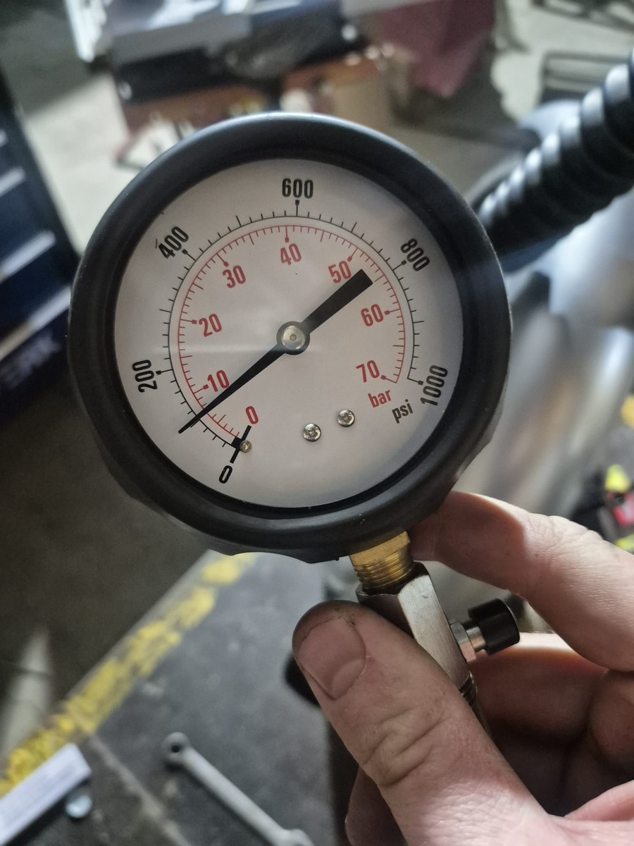

    Zur Kontrolle habe ich nun noch einmal die Kompression gemessen, die liegt bei 7 bar, damit sollte sie doch eigentlich laufen.

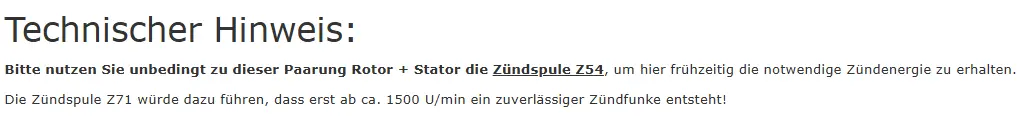

    Bei den Zündungsbauteilen gibt es ja anscheinend noch etwas Unstimmigkeiten.
    Wenn ich die kleiner einfüge wird was weggeschnitten. So wie ich das aus euren Beiträgen lesen kann passt das eigentlich nicht zueinander. Wie sollte ich da vorgehen, sie hat ja einen Zündfunken. Dazu habe ich auch mal ein Video gemacht und bei Youtube hochgeladen:

  • Ich würde an der Stelle den Vergaser als Fehlerquelle ausschließen. Zumindest sollte dein Moped mit den Vergaserkomponenten anspringen. Aber mal noch zwei Anmerkungen dazu:
    - Die Hauptdüse sollte perspektivisch auf 72 gewechselt werden
    - Bei der Teillastnadel ist die Kerbe im oberen Blättchen entscheidend. Ich weiß jetzt nicht ob dein Bild vor oder nach dem Umbau entstanden ist aber dort hängt sie in der 3 Kerbe.

    Was auf deinen Fotos fehlt oder nicht ersichtlich ist, ist ob ein Massekabel vom Zündmodul zum Motor gezogen wurde. Das ist bei einer Vape Zündung unabdingbar für ein gutes Start- und Fahrverhalten.

  • Es ist eine 67er HD verbaut, was ist das fürn Vergaser ?
    Im 16N1-12 und im 16N1-5 ist eine 67er.
    Zündung, laut Polrad ist es eine A70-5 und es ist ein Zündmodul von der A70-3 verbaut , passt also nicht zusammen. Jetzt wäre interessant was da für ein Stator verbaut ist.
    Die ganze Elektrik sieht Wild aus, zwei Klemmleisten und dann noch eine Vierer und am Zündschloss sind scheinbar nur paar Kabel dran.

    Hauptdüse ändern auf 72. Und das nicht perspektivisch.
    Wenn die Grundplatte die gleiche Bezeichnung hat wie das Polrad benötigst du eine andere Zündspule

  • Die Elektrik ist wild, aber für das Fehlerbild ist es in meinen Augen nachrangig. In Ordnung bringen muss er es dennoch. Defekter Wellendichtring macht aber immer Probleme und nicht erst nach einer gewissen Fahrzeit. Da würde er auch entweder zu mager laufen, oder Öl ansaugen. Beides passt nicht zum Fehler.

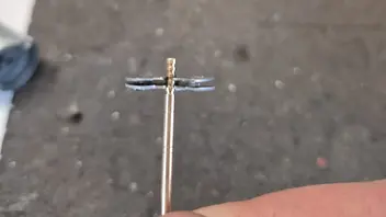

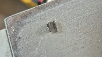

  • Moin zusammen, haben heute weiter gemacht.

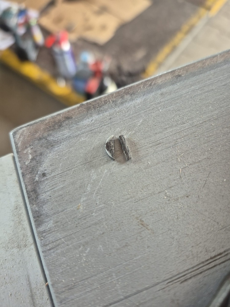

    Ein Kumpel hatte noch eine 72 Hauptdüse für mich, die ist da jetzt drin, das hatte aber immer noch keine Verbesserung gebracht. Dann sollte der Zündzeitpunkt noch einmal kontrolliert werden. Also OT ermittelt und dann 1,8 mm vor OT eingestellt. Als ich dann die Markierungen gesucht habe war ich verwundert, dass ich keine sehen konnte, die schaute nämlich nach unten. Sie war also an der ganz falschen Stelle. Also Polrad herunter. Da wurde dann das Problem ersichtlich. Der Keil vom Polrad war abgeschert, da habe ich absolut nicht mit gerechnet. Hier sieht man das hoffentlich:
    Ich denke, das wurde mit dem Schlagschrauber angezogen und da ist die abgeschert. Jetzt wurde das Polrad mittels Filterspannband festgehalten. Da sollte der neue Keil wohl heil geblieben sein.
    Mein Vater hat diesen aus einer Schraube nachgebaut und siehe da, sie springt an und nach einer kurzen Vergasereinstellung konnte auch schon die erste Probefahrt erfolgen. Die lief problemlos. Von der Grundplatte habe ich vergessen ein Bild zu machen, zwecks der Kompatibilität mit der Zündspule. Da sie aber nun läuft, würde ich das erstmal so belassen.

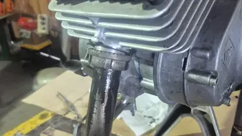

    Heute Abend ist mir noch aufgefallen, dass zwischen Zylinderkopf und Zylinder Abgase herauskommen. Ich wollte die Muttern nachziehen, aber das Gewinde des einen Bolzens ist defekt. Da muss ich mich jetzt mal zu belesen, wie man das am besten löst. Ich habe an ein Helicoil gedacht. Dafür, dass der Vorbesitzer von einer Werkstatt einen überholten Motor bekommen hat, mit Rechnung, ist da wirklich vieles nicht gut montiert, aber na gut...

    Es gibt Reparaturstehbolzen die haben das untere Gewinde in M8.
    Aber erstmal schauen ob das Gewinde im Block oder am Zuganker defekt ist. In der Regel ist es aber im Block da dort ja das weichere Material sitzt

  • Heute Abend ist mir noch aufgefallen, dass zwischen Zylinderkopf und Zylinder Abgase herauskommen. Ich wollte die Muttern nachziehen, aber das Gewinde des einen Bolzens ist defekt. Da muss ich mich jetzt mal zu belesen, wie man das am besten löst. Ich habe an ein Helicoil gedacht.
    Wenn an ein Helicoil denkst, dann ist also das Gewinde im Motorengehäuse hin, da es nicht selten hat das das Gewinde oben am Kopf bzw. Mutter hin ist.
    Beim defekten Gewinde lm Motorengehäuse würde ich ein Helicoil nehmen, an sonst brauchst du ja nur ein neuen Zuganker.
    Schade das du nicht auf den Stator geschaut hast.
    Ich hatte das nähmlich auch probiert ob der Stator und Zündmodul der beiden Ausführungen Kombinierbar sind.
    Wie tacharo sagte, Ölfilterband fürs Vape-Polrad zunehmen, ist quasi Gift fürs Polrad.
