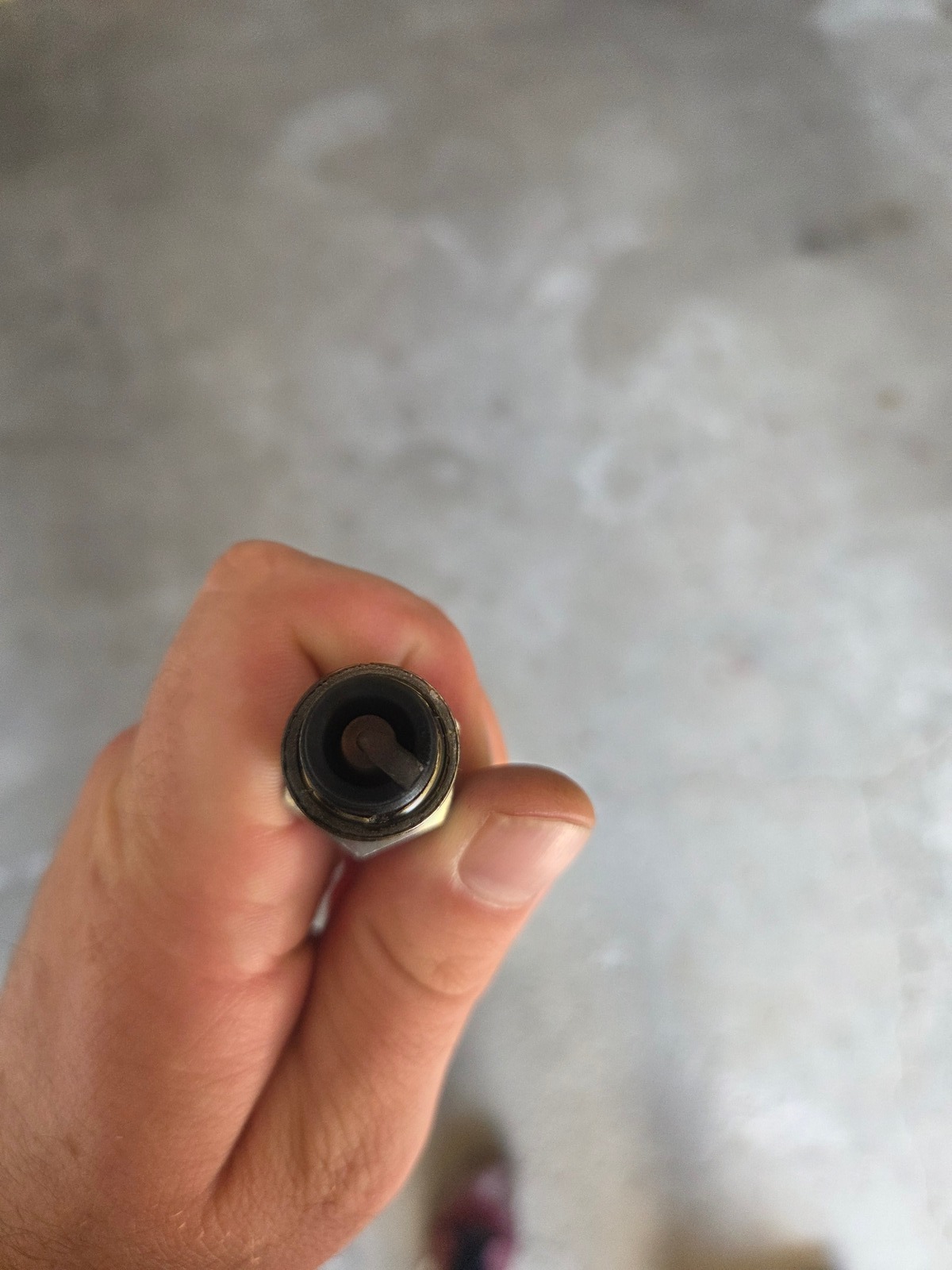

  • Wie ist denn nun euer Fazit zur Düsengrösse. Ich fahre einen 60 Pro von LT mit AOA2,5 und Vape und der Rest ist serienmäßig außer der etwas bessere Filu Filter.
    Habe eine 76 Hauptdüse( Laut Paul soll bei Tuningzylinder noch größer verwendet werden) bei dem Vergaser verwendet und beim Gas geben säuft sie mir ab. Wenn die Muffe ab ist läuft sie ganz normal.
    Das ich noch kleiner bedürfen soll kann ich mir nicht vorstellen???

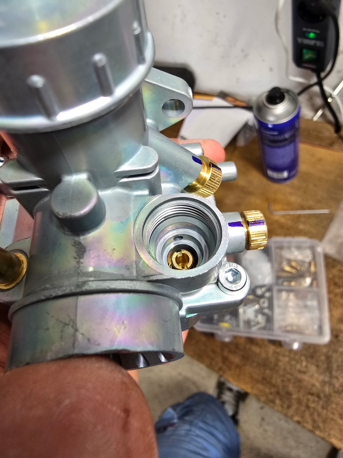

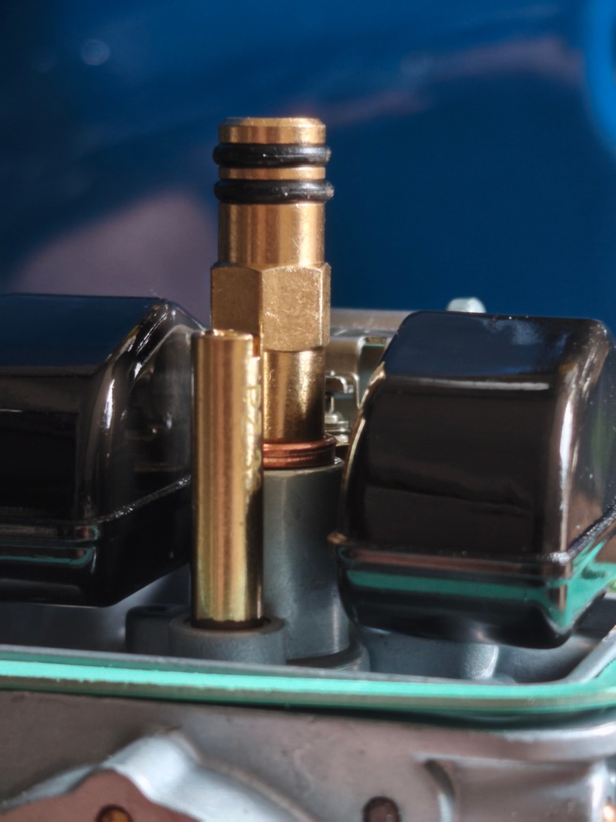

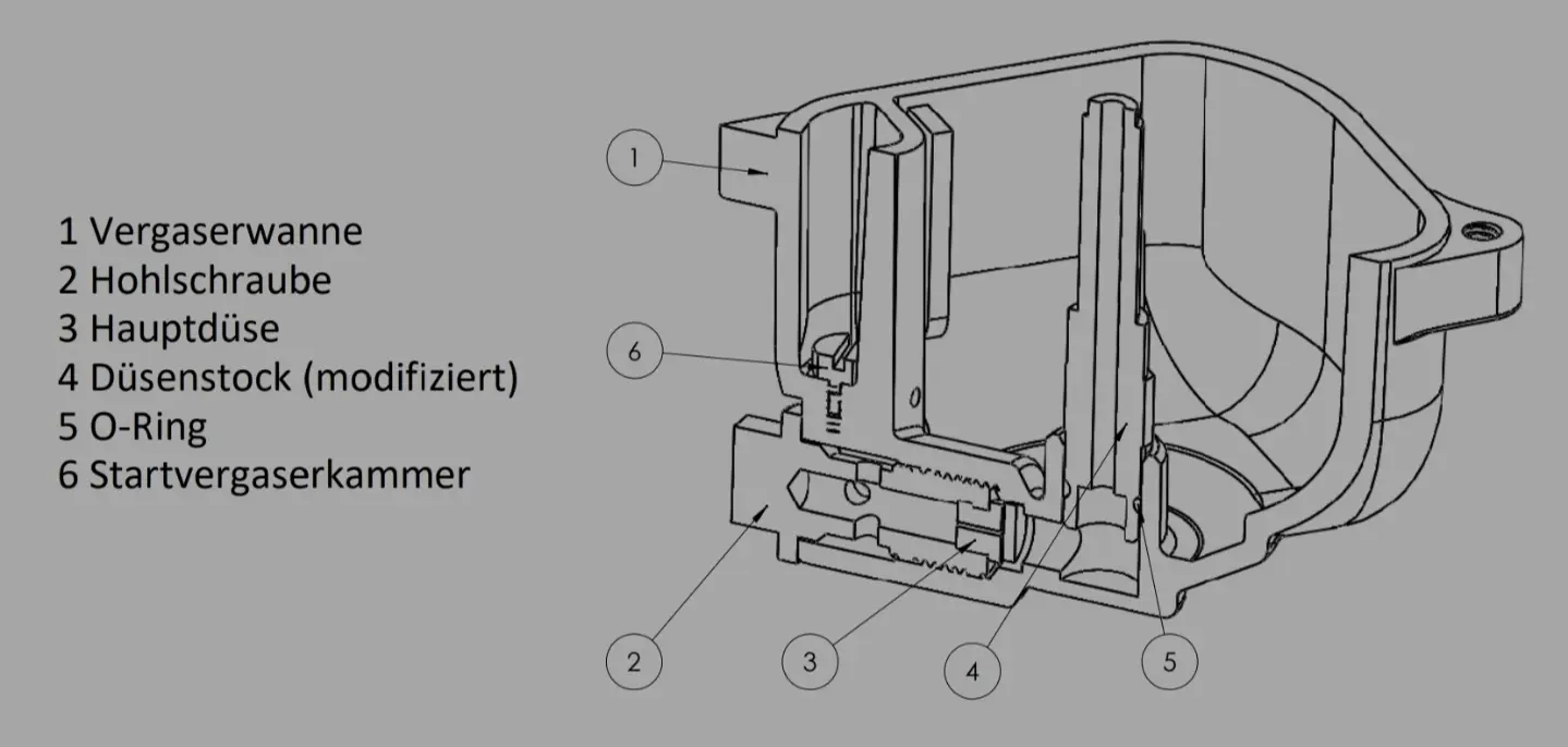

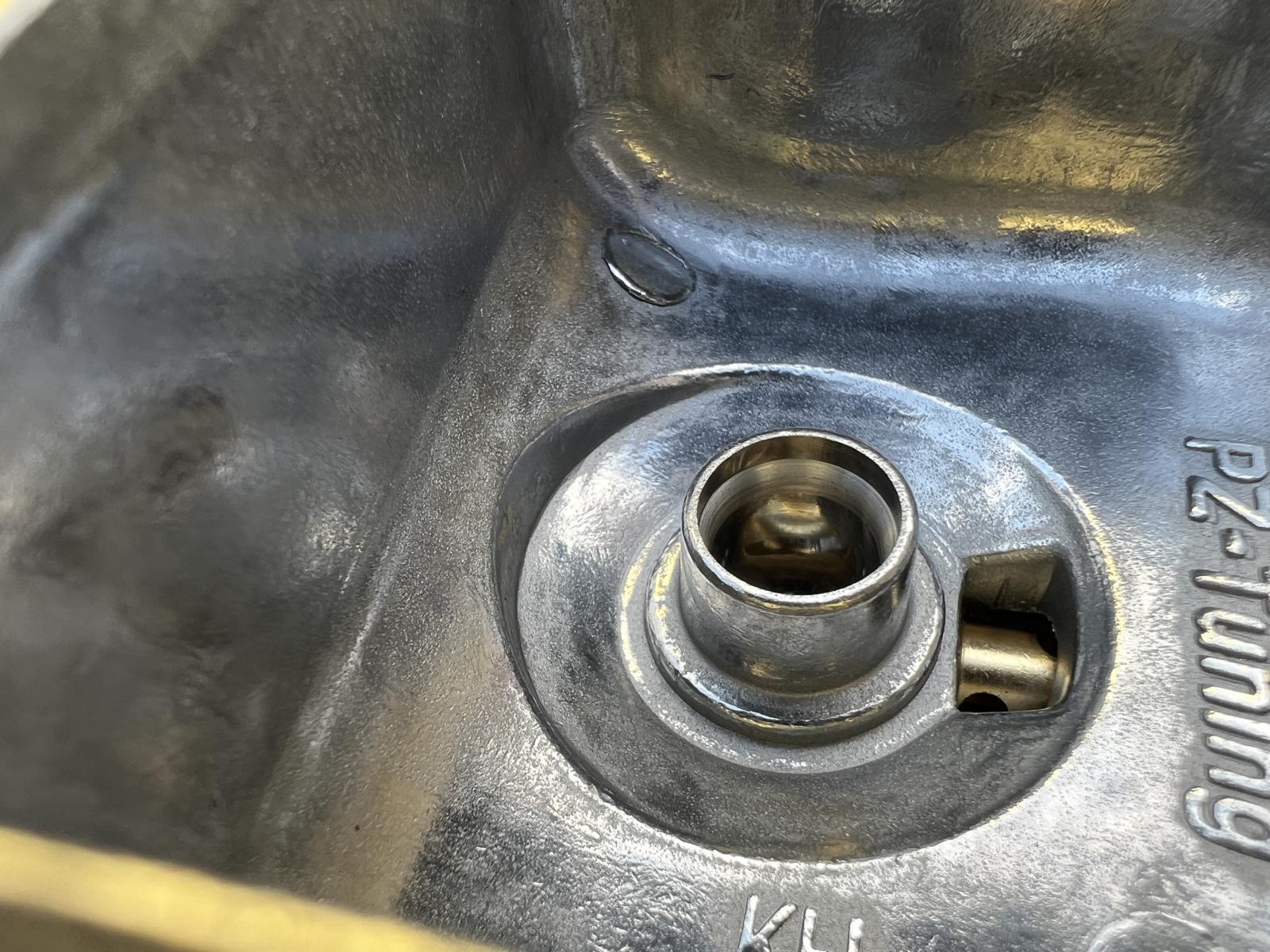

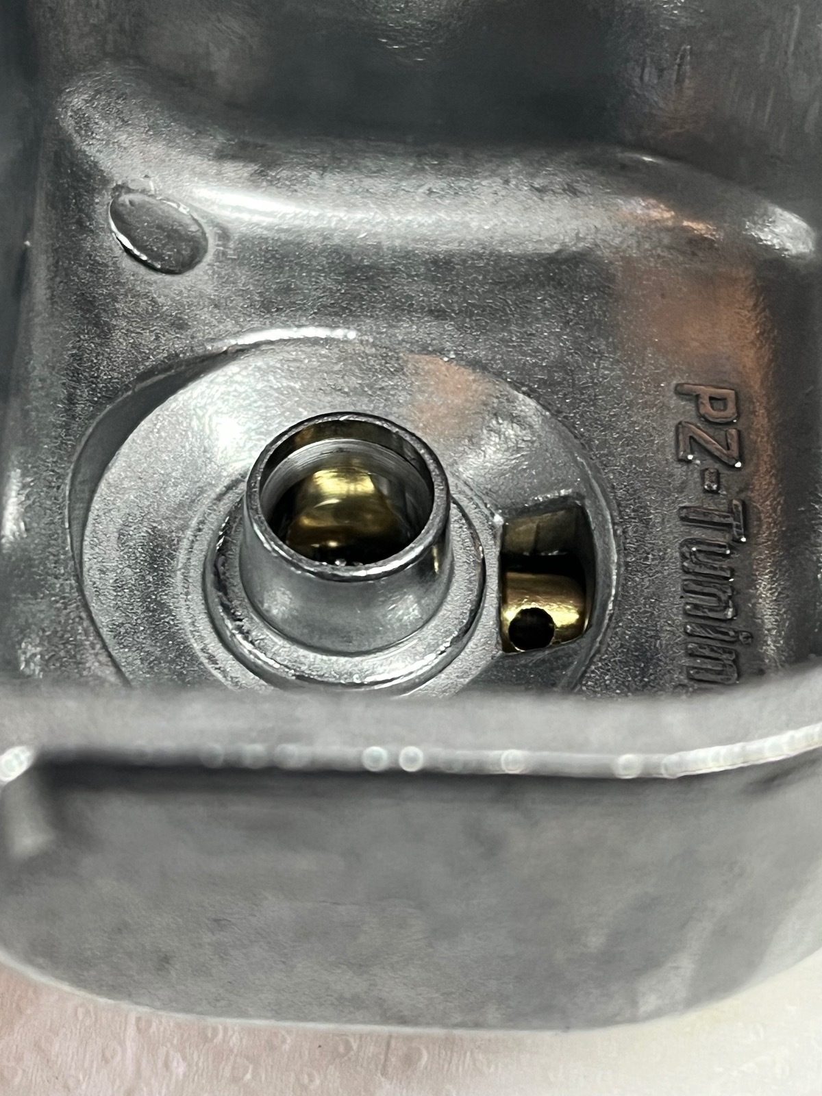

  • Mir ist gerade noch etwas aufgefallen. Wenn man die Vergaserwanne soweit langsam am Düsenstock anfädelt, das der untere O-Ring gerade so in seiner konischen Aufnahme aufliegt, dann hat man nur noch ca 2mm zwischen Vergaseroberteil und Wanne. D.h. der Düsenstock könnte zu weit oben sein, so dass bei angeschraubter Wanne der obere O-Ring auch erst gerade so die konische Aufnahme berührt. Ergo müsste der Düsenstock weiter nach unten zur HD gehen damit beide O-Ringe richtig abdichten. Ich habe mit zwei Kupferringen den Stock weiter runter bekommen und die Nadel ganz runter gehangen. Eine kleine Probefahrt war richtig gut. Jetzt nieselt es aber.
    Unterm Strich aber zu viel gebastelt, LLG-Schraube komisch einstellbar und Standgasschraube zu kurz.
    Bzw der Schafft für die O-Ringe in der Vergaserwanne müsste höher sein.
  • Otti20002 wenn er dir absäuft musst halt kleiner bedüsen. Keiner kann dir im vorfeld genau sagen du brauchst düse xyz. Das muss man immer selbst rausfahren und probieren.
    Das ist mir schon klar. Aber weniger als 72 bei einem 60 Pro ?
    Ich möchte hier bei einer Probefahrt nichts riskieren wegen einem Vergaser der nicht richtig ausgiebig getestet wurde.

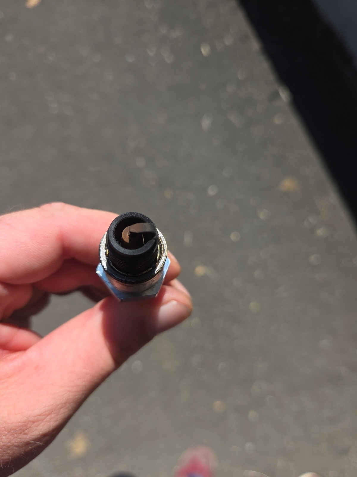

  • Ich habe gerade meinen gestern bestellten ZT 16N1-11 Gen2 Vergaser erhalten und direkt eingebaut. Mit der mitgelieferten 32er Leerlaufdüse, 72er Hauptdüse und Nadelstellung ganz mager, also unten läuft mein Moped super. Die Gemischschraube habe ich knapp 1 Umdrehung offen.
    Gasannahme in jeder Situation top und dreht schön aus, auch das Standgas hält sich gut!
  • Sag ich ja. Aber die 32er LLD Lief bei mir gar nicht, viel zu mager, beim aufreißen weg geblieben. Ich kam noch nicht dazu mal ne 34er zu testen. Hab ic da liegen. Aber wie sagt man so schön "Don't change your running System"
    Auch wenn es hier Leute gibt die behaupten das man den Mini Sprung nicht merkt. Den Unterschied zwischen HD 72 und 73 merkt man deutlich an der Kerzenfarbe und beim aufreißen bleibt se nich mehr weg. Bei meinem Gen 2 brauch man, die aktuelle Charge läuf mit 72 gut

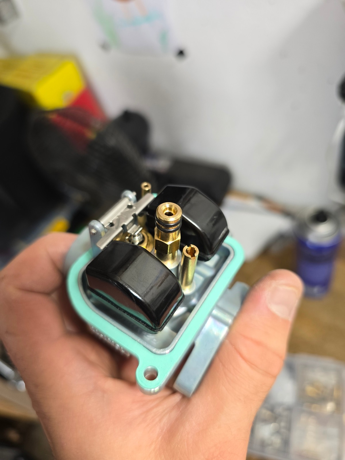

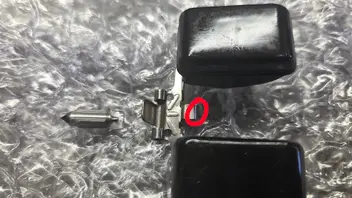

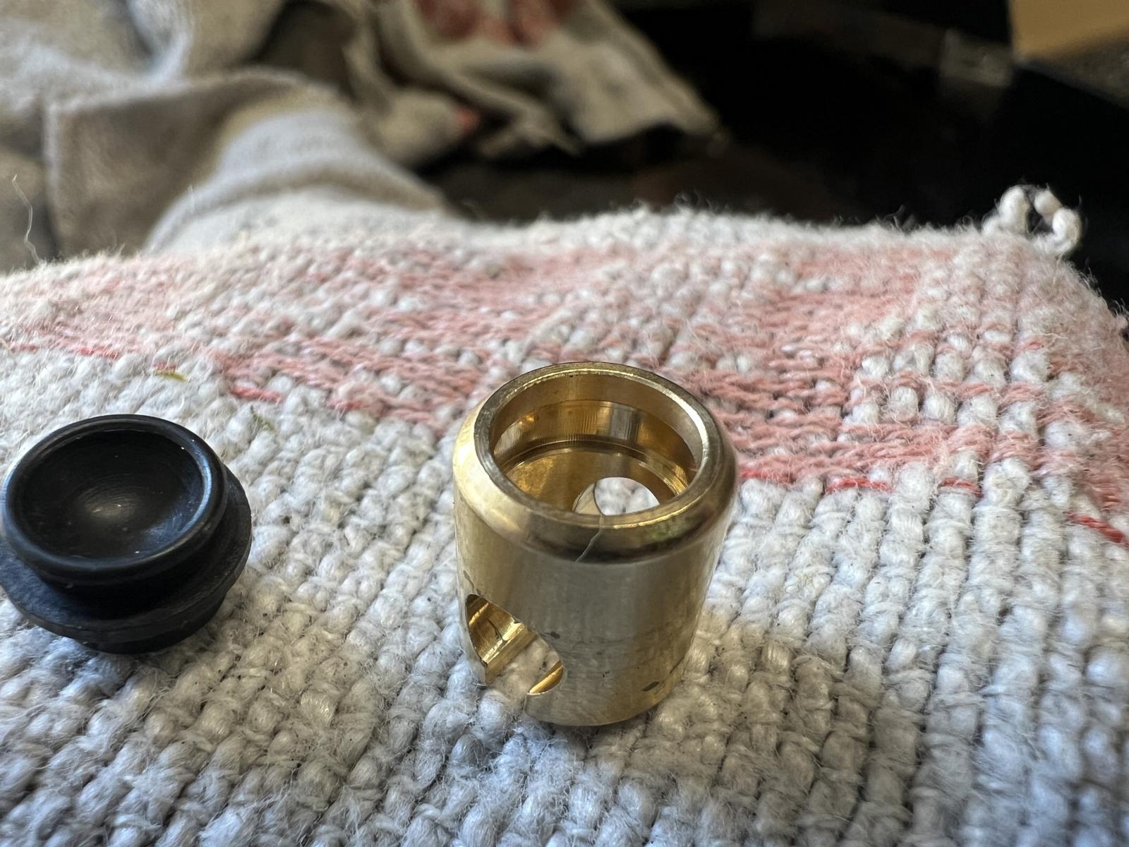

  • Heute nochmal den Tipp von Hicetea umgesetzt, brachte aber keine Besserung. Es wurde irgendwie alles von Zeit zu Zeit nur schlimmer.
    Auch reagiert die Gemischschraube nicht wirklich präzise. Wenn der Wirkbereich anfängt, guckt bereits der Dichtring der Gemischschraube aus dem Gehäuse :/

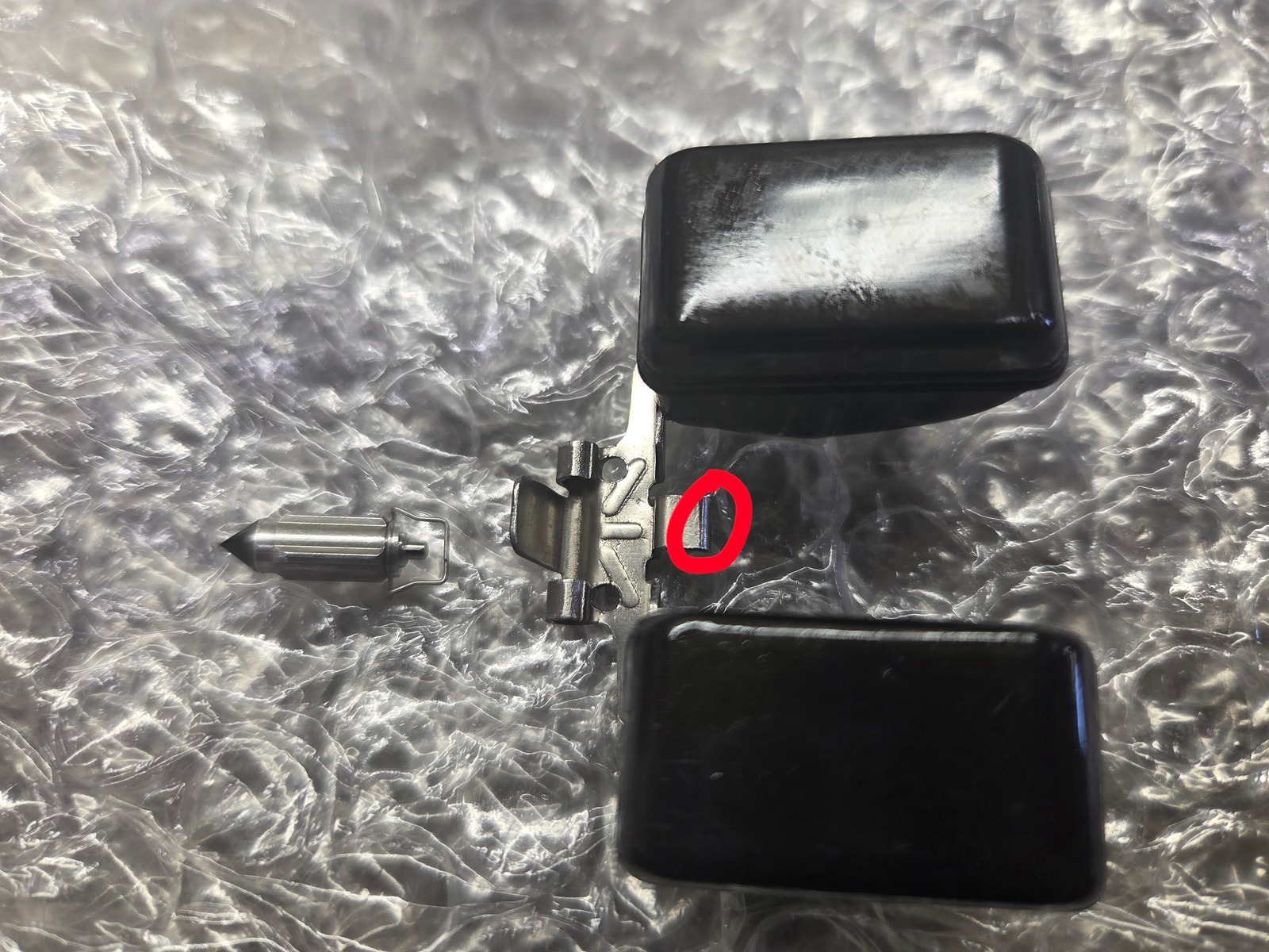

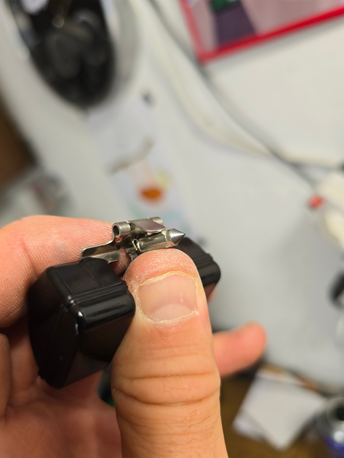

    Mir ist dann auch aufgefallen, dass wenn der Schwimmer unten hängt, quasi Schwimmerkammer leer, dann hängt sich ausnahmslos jedes Mal der Schwimmer auf. Problem hierbei ist, dass sich das Nadelventil immer in der Führung verkantet. Entweder müsste die Führung oder das Nadelventil selber länger ausgeführt werden, oder man biegt die Nase des Schwimmers so um, dass dieser von Haus aus nicht so weit runterfahren kann.
    Irgendwie ist das alles nichts Halbes und nichts Ganzes und für mich geht daher der Vergaser auch wieder zurück.
    Die Lösung des Problems hatte ich weiter vorne schon geschrieben.
    Die Nase nachbiegen so das der Schwimmer nicht mehr so weit run er geht.
    Auf Grund das der Schwimmer so weit runter geht öffnet das Schwimmerventil zu weit und verklemmt sich.
