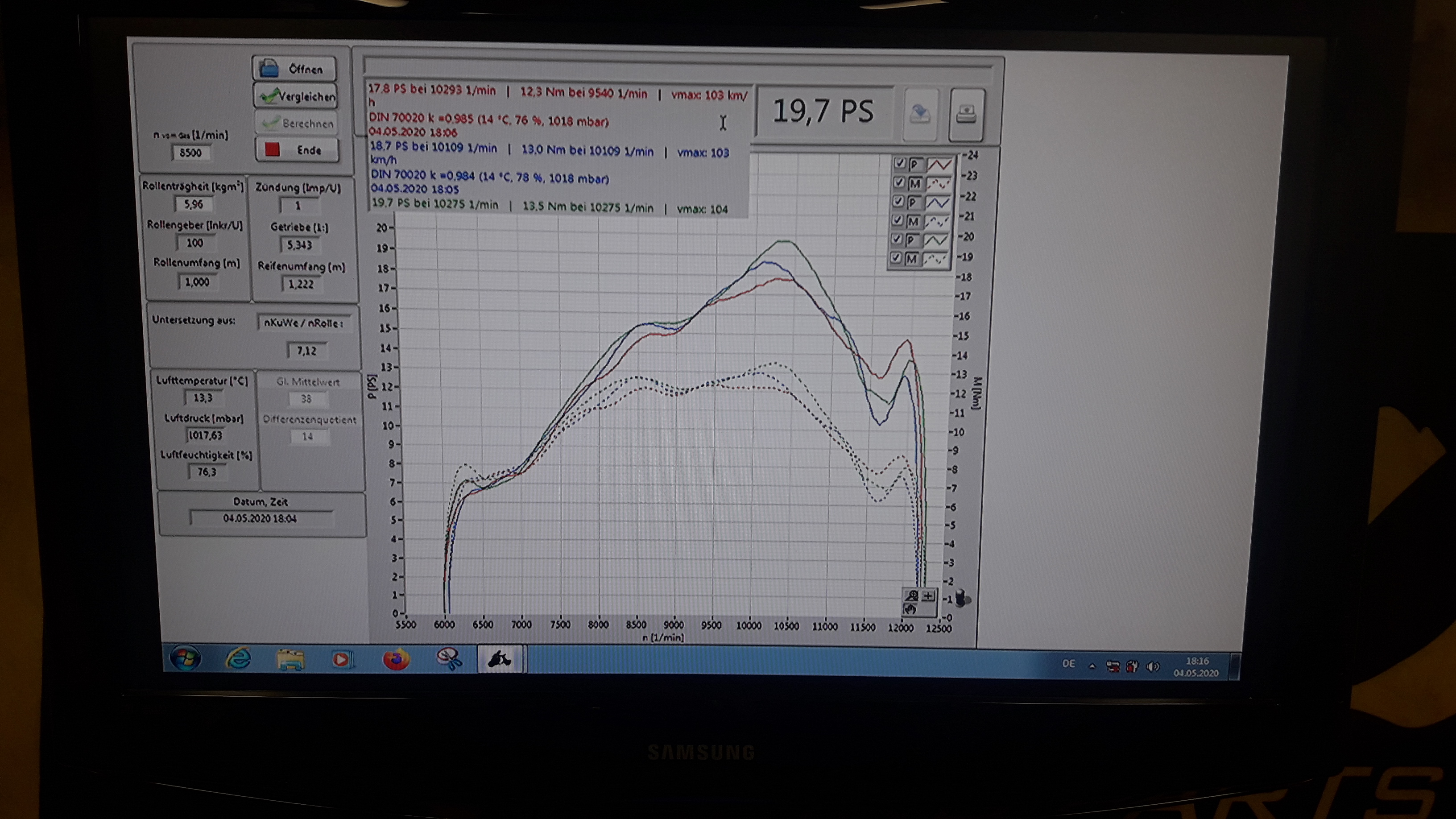

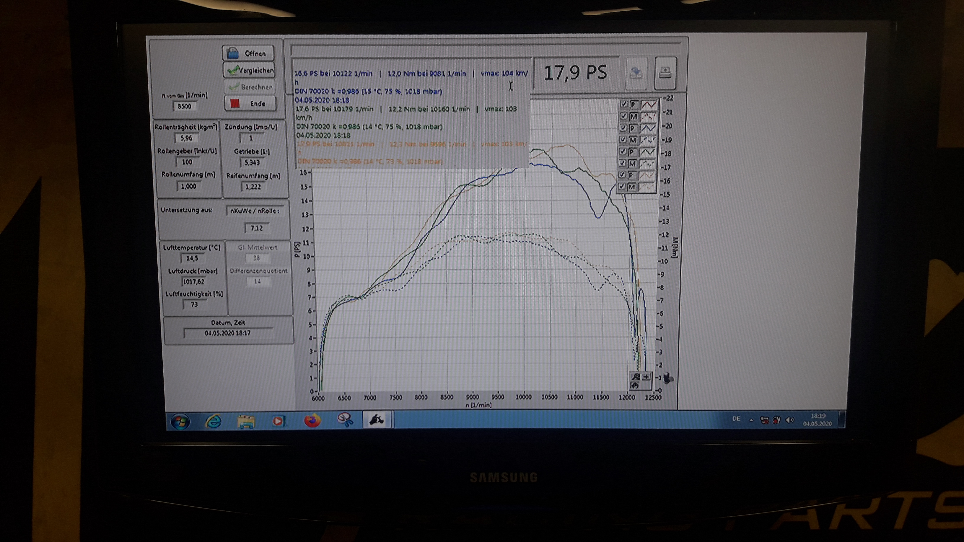

Ist schon ein paar Jahre her.
70er Schlitzer mit BVF und AOA3.
Rot und Rosa sind ohne Boostbottle (erste und letzte Messung), die anderen Kurven verschiedene Schlauchlängen.

Rot und Rosa sind ohne Boostbottle (erste und letzte Messung), die anderen Kurven verschiedene Schlauchlängen.Sind die Werte mit einer selbstgebauten oder gekauften BB erreicht worden ? Die einzigsten BB die halbwegs funktionieren sind / waren die von Polini und Malossi. Von Stage 6, Doppler usw. ist das Volumen zu klein und die Anschlüsse sind alle zu klein bzw. der Durchmesser und auch der Querschnitt der Schläuche.

Rot und Rosa sind ohne Boostbottle (erste und letzte Messung), die anderen Kurven verschiedene Schlauchlängen.Danke,
endlich mal Aussagekräftige werte und kein geschwätz.
Ich werde das in der Schraubersaison definitiv auch auf dem Prüfstand testen. Heute habe ich endlich ein vom Volumen her passenden Behälter mit ausreichend großem Anschluss gefunden. [emoji106]

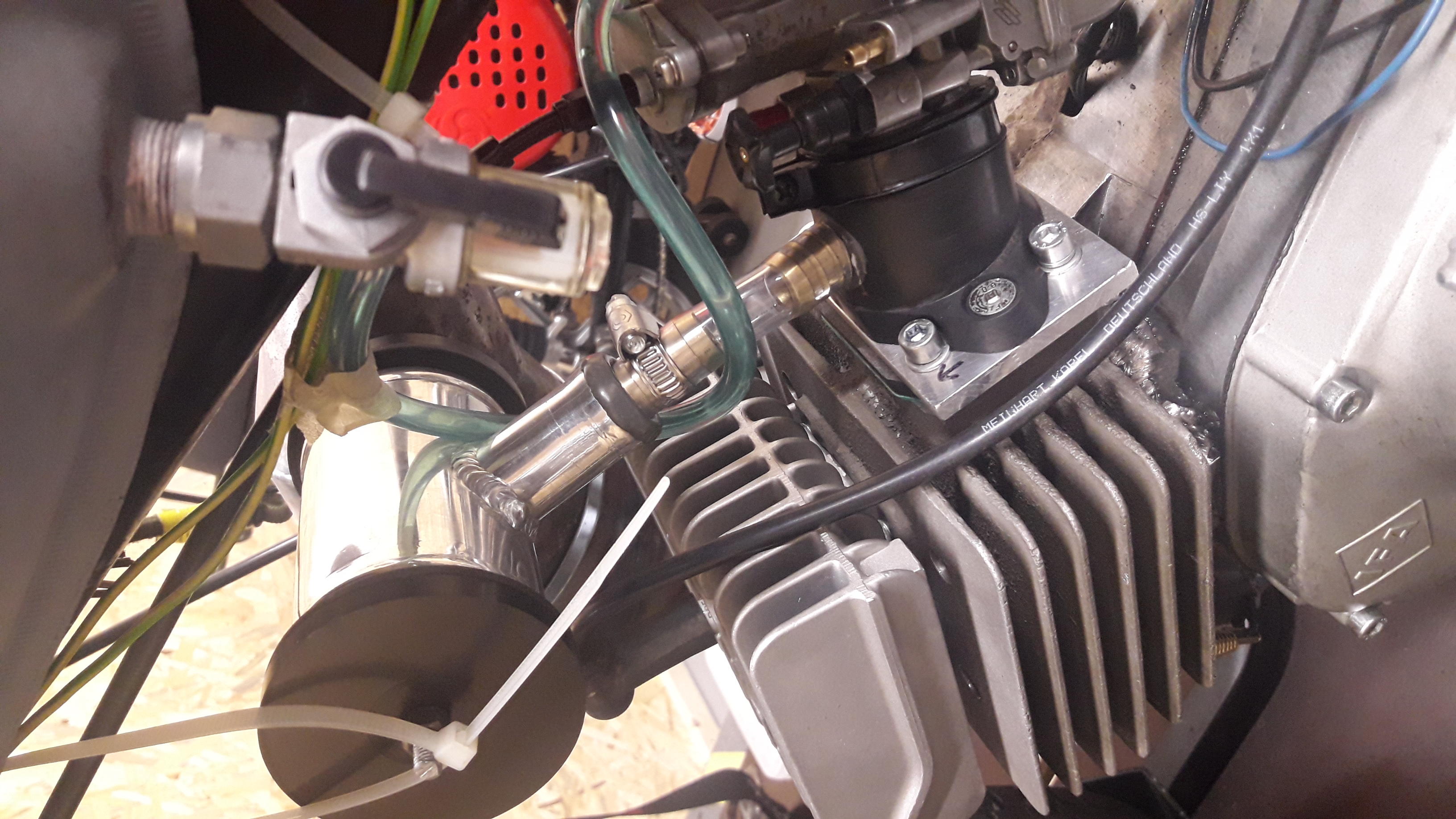

Das ist schon mal die Hardware. Das Feuerzeug dient zum Größenvergleich.[Blockierte Grafik: https://uploads.tapatalk-cdn.com/20190923/334e2cb349e94d5176510c1f3c7a0f4a.jpg]

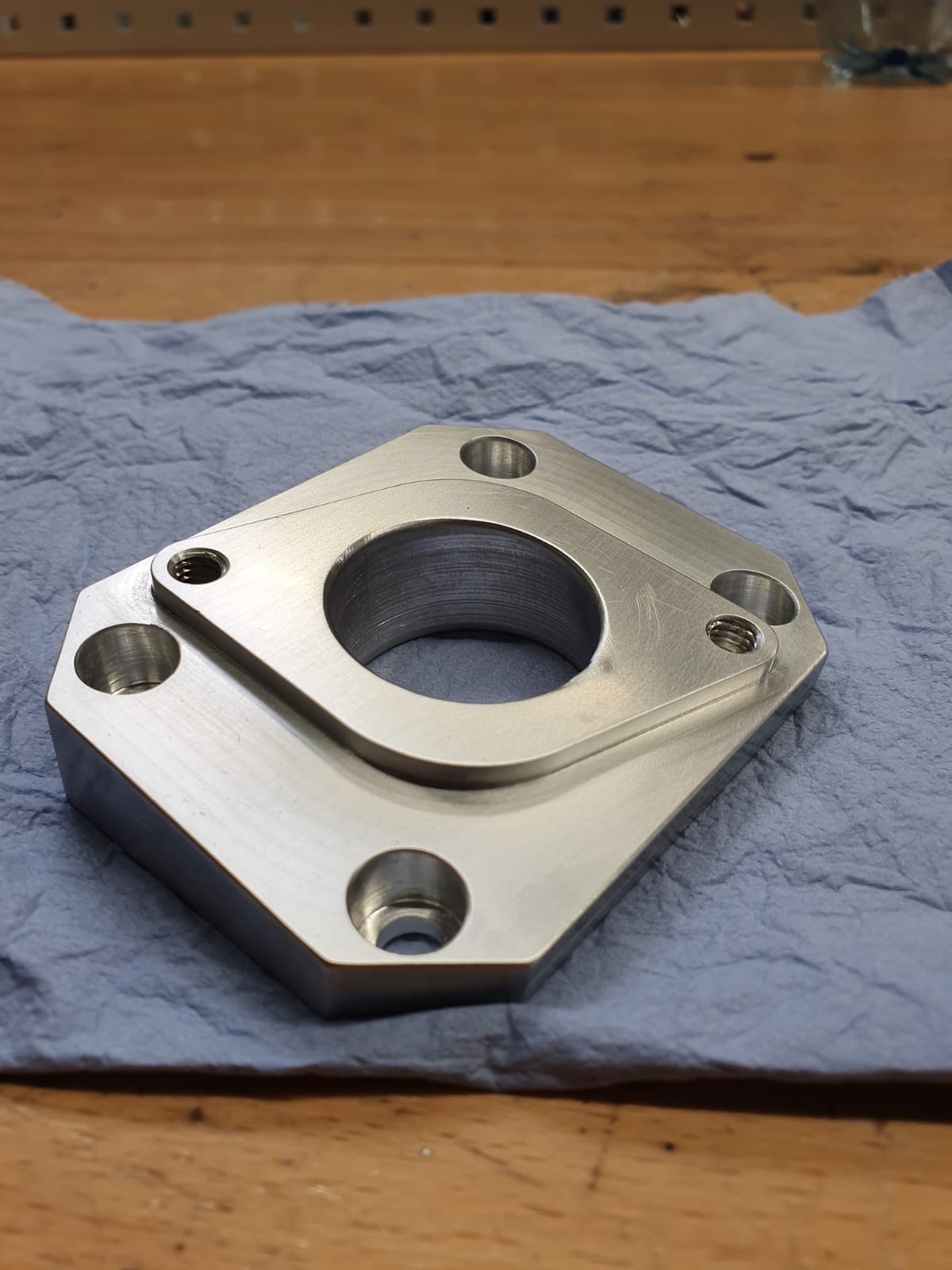

Ich hatte bei mir einen Miniflansch an den Vergaseranschlusskasten gebastelt. https://www.facebook.com/64259288909576…?type=3&theater
Auf dem Bild sieht man nur den Vergaseranschluss(Ist kein Membraner!) . Das braune ist Pertinax. Da hab ich mir einen kleinen Flansch von oben drauf gebastelt gehabt, auf den ich den Schlauch aufstecken konnte. Vielleicht find ich noch ein Bild mit dem Flansch und der Flasche. -
