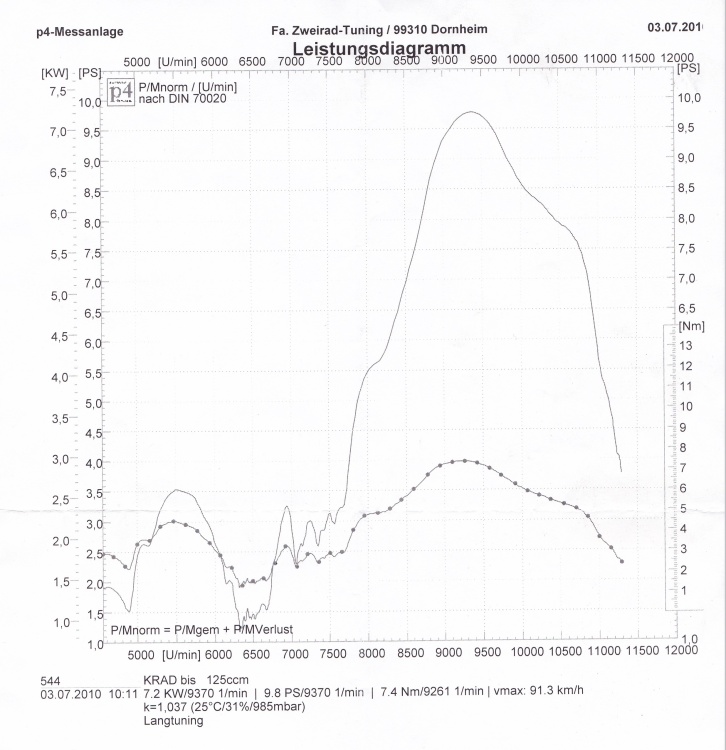

Das band ist ja nun nicht grad schön.
Jo bis 8000 nix. Das und 3 Gang sind bestimmt nicht angenehm zu fahren.
Leistungseinbruch auf 1 PS. Der fährt sich bestimmt richtig zäh.

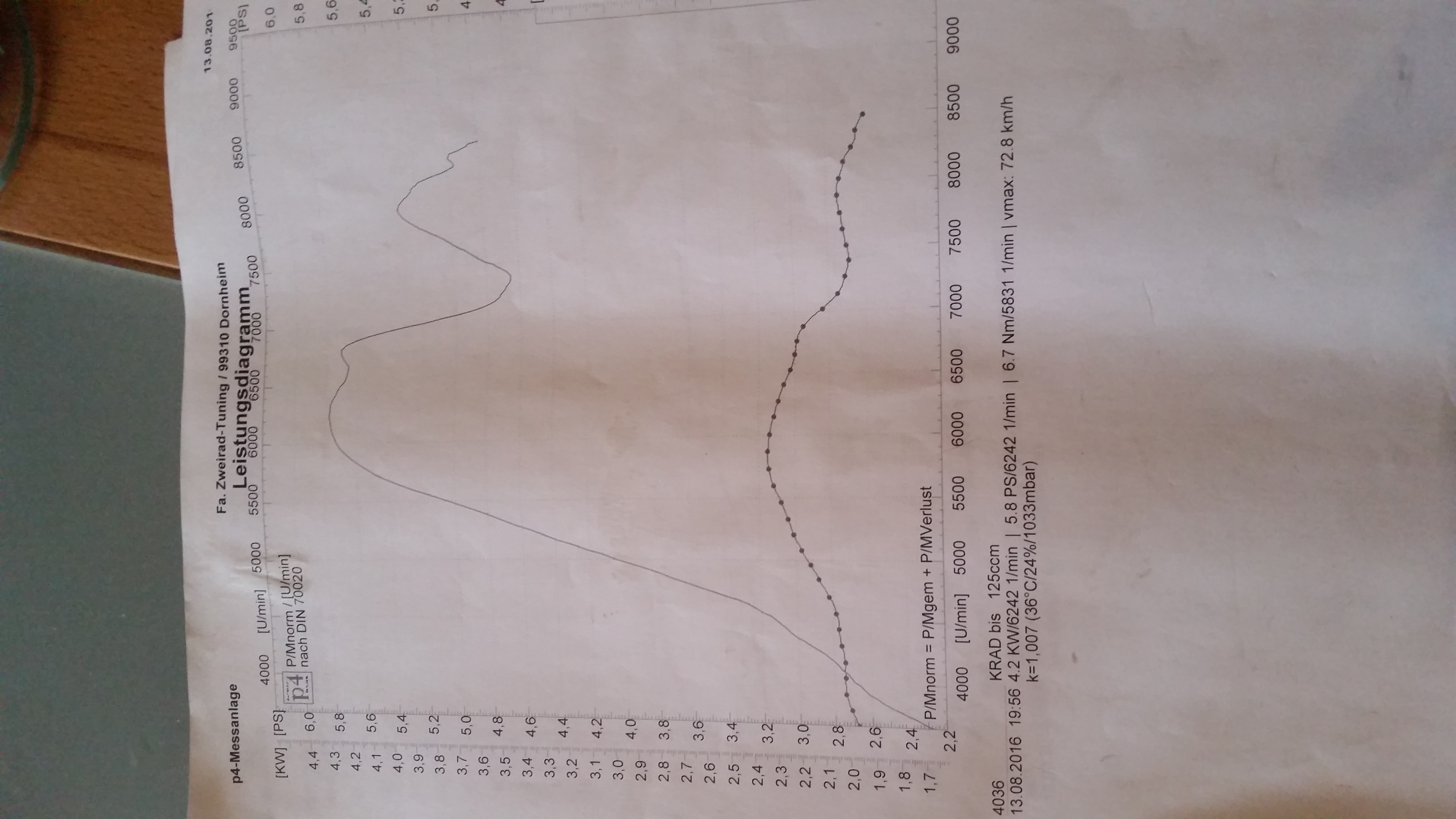

63/4 Membran Eigenbau
Das sieht schon anders aus
63/2er Schlitz in stino Optik
den zylinder hatte ich 2009 damals umgebaut von 3 kanal auf 5 kanal membraner ... das war quasi mein erster und eigener zylinder. hatte nach dem leistungsprüfstand auch nicht weiter rum experementiert und ihn nur gefahren. ja der war zäh in nem bestimmten bereich. wenn man drüber war ging er wieder. kumpels 63er damals ging beim leistungprüfstand auf 0 Ps runter.
gefahren bin ich den zylidner aber im 4 gang. -

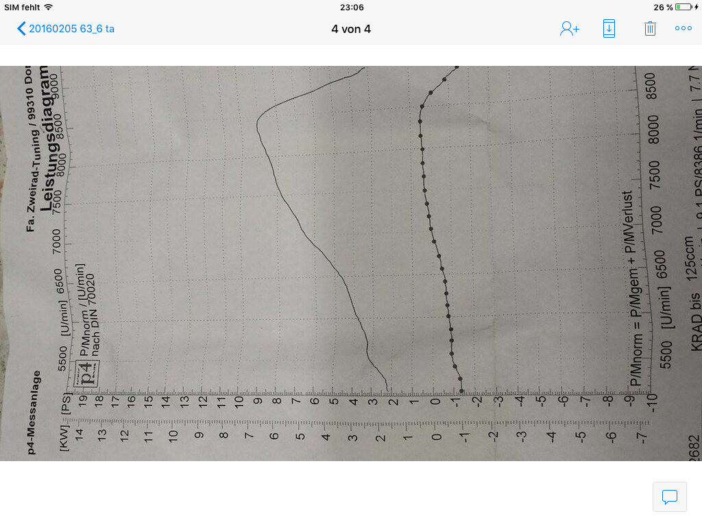

Der hier wurde mal nach einer zahmen, nach Zeitquerschnitten konstruierten 63/6/NA Anleitung mit einem dazu ins Blaue konstruierten Auspuff verbaut und gefahren, wobei die nebenauslaesse weg gelassen wurden, und an der Esse noch was gegangen wäre. Ich hab ihn also nur gemalt, gebaut hat den aber ein anderer Kollege.

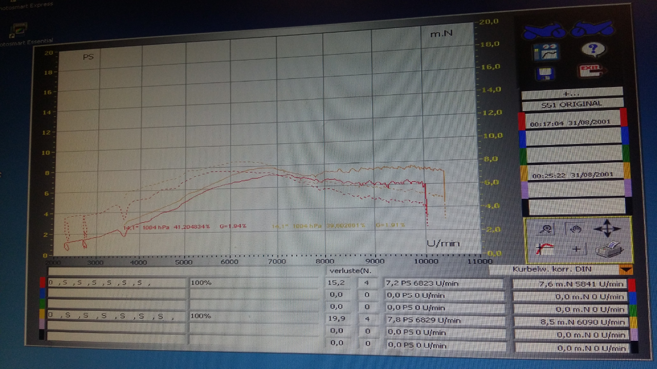

63 ccm im Star nur Krümmer gekürzt und die HD angepasst. Luftfilterpatrone ist mit Filterflies ausgestattet.
Bearbeitung war nicht sehr aufwendig, es wurde jediglich die Kanalbreiten bearbeitet. SZ sind original MZA 63er.
Der Einbruch fetzt natürlich nicht aber ich hatte einfach noch keine zeit und Lust mich der sache mal an zu nehmen.
