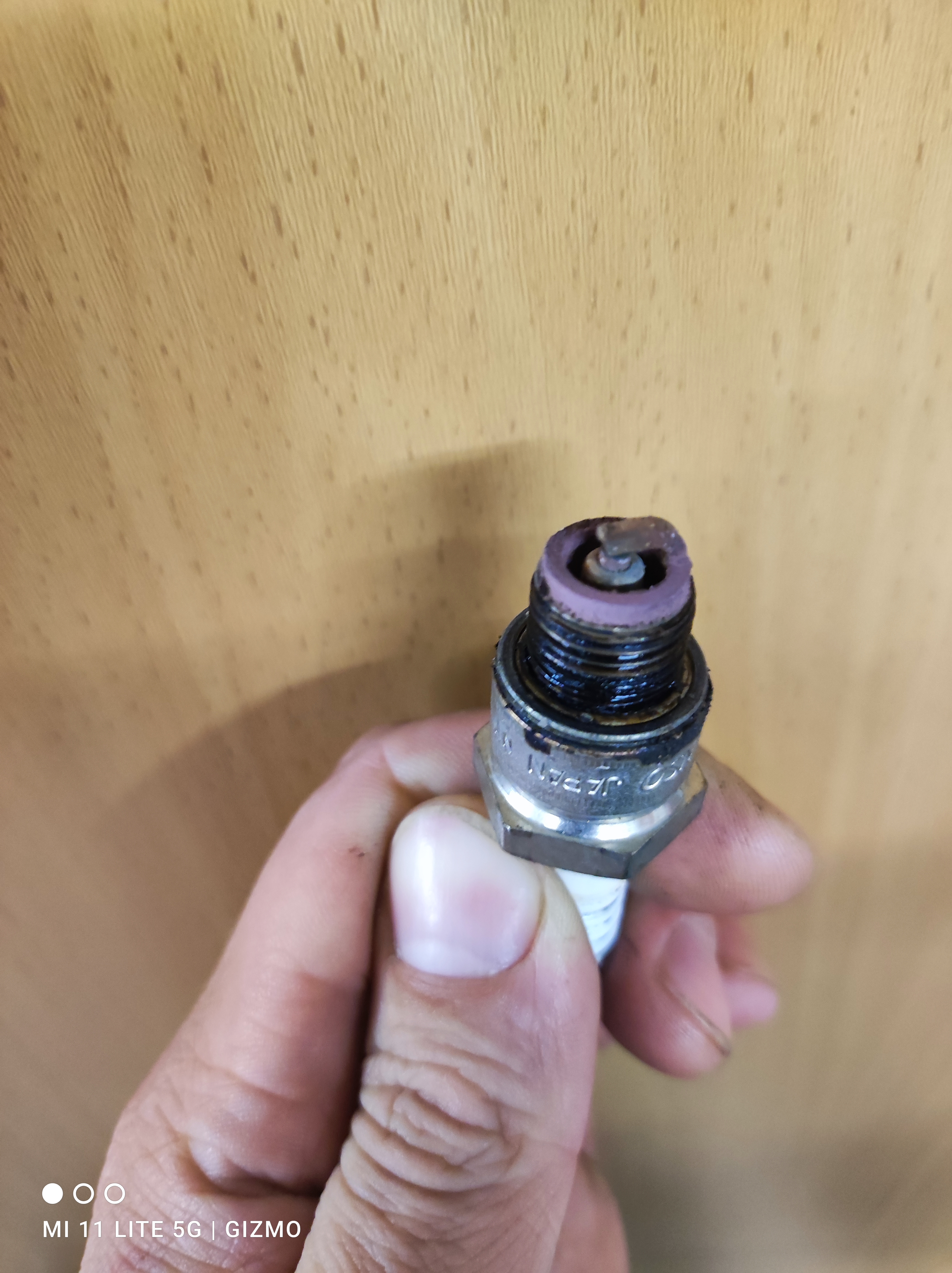

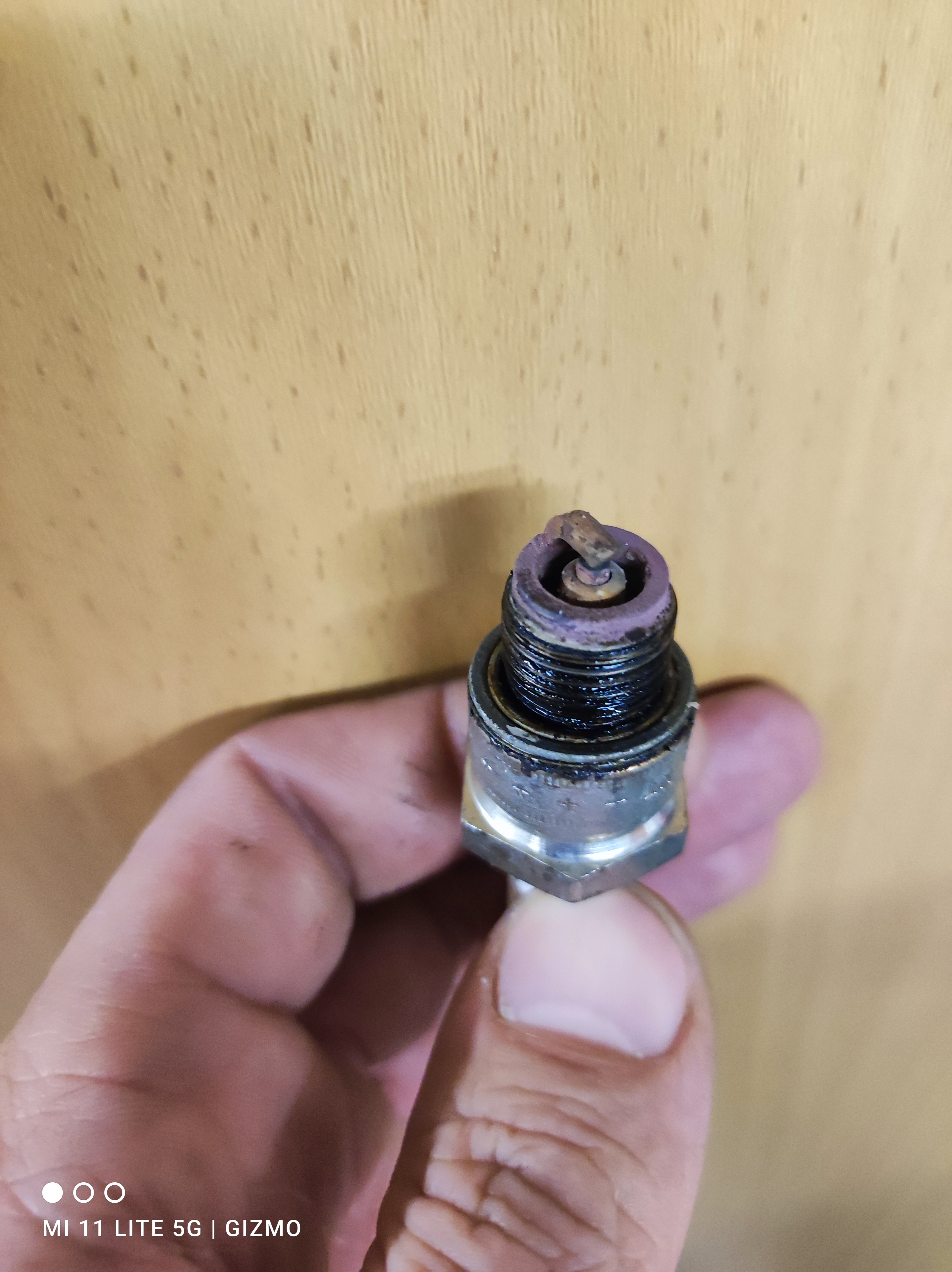

Hat jemand schonmal so eine hässliche, pink/lila Kerze gesehen?
Da ist alles komisch und sie riecht dazu nach Petroleum.
Gefahren wurde Agip Speed 2T mit Super E5 aufm DDR 50er. -
