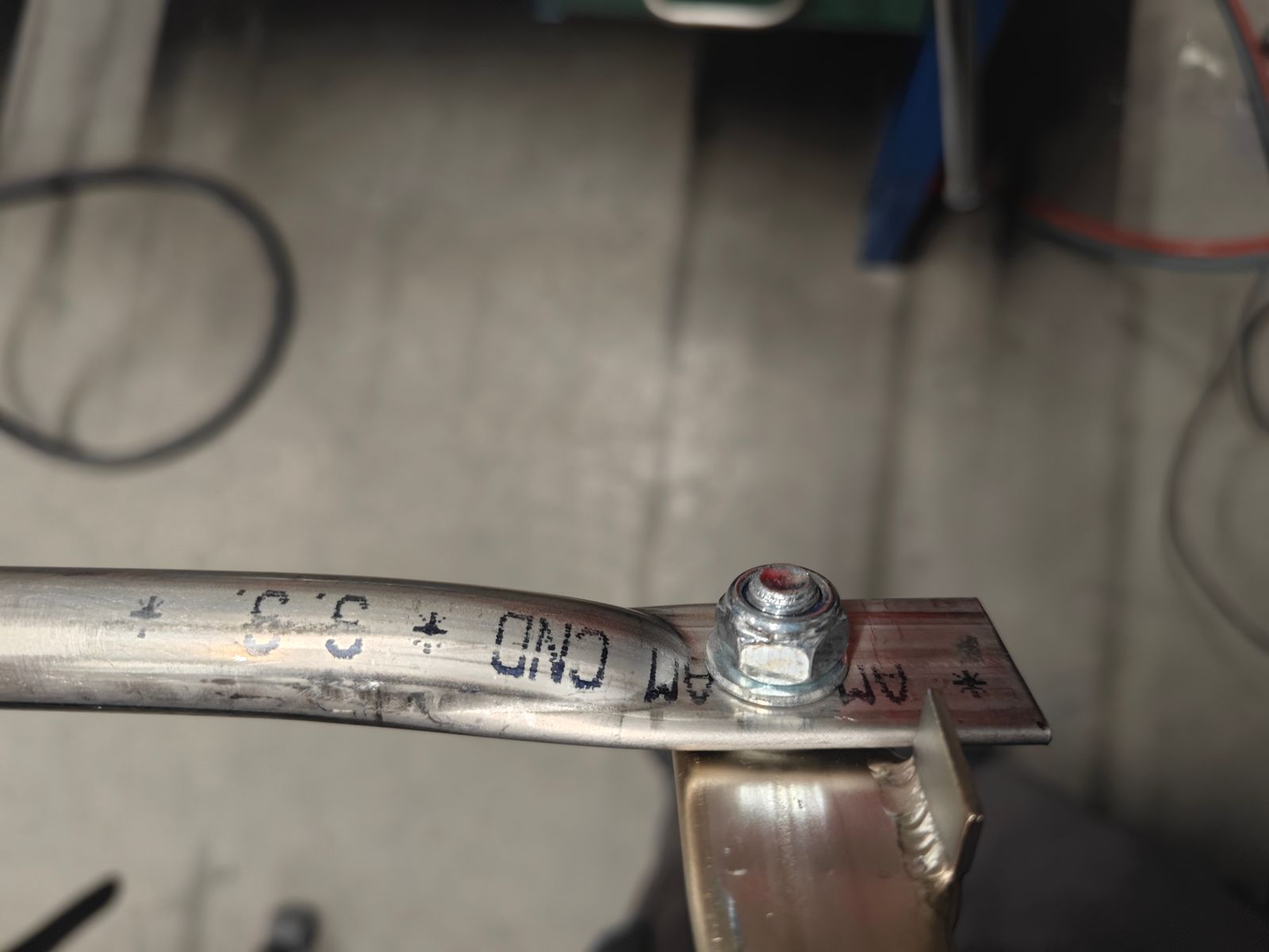

Wie o.e. stützt sich die Mutter gegen den Zylinder ab, weil das Blech damit geklemmt wird, die entstehenden Spannkräfte reißen dir dann den Gewindestutzen ab. Das System bringt keine Entlastung für den Stutzen, sondern belastet ihn zusätzlich.
Das obere Blech war frei beweglich, es wurde nicht von der Mutter gespannt / gegen den Zylinder gepresst. Also zusätzliche Kräfte, die am Gewinde ziehen, sehe ich daher nicht.
Sicher wird der Auspuff nicht wie bei bei den meisten Aufhängungen bei der S51 mittles Federn an den Zylinder gezogen (und entlastet damit das Krümmergewinde auf eventuelle Zugkräfte). Federn zwischen den Blechen würden das Problem auch nicht lösen aber immerhin Flexibiltät für Bewegungen schaffen.
Mir ist kein verkäufliches System bekannt, bei dem am Gebläsemotor der Krümmer mittels Federn an den Zylinder gehängt wird, vielleicht hast Du ja ein Tip für mich
Ich denke ich werde ein neues Gewinde anschweißen lassen. Langfristig überlege ich mir eine Lösung um das Ganze irgendwie doch an den Zylinder / Luftführung zu aufzuhängen und oder zumindest Beweglichkeit in den Übergang vom Zylinder zum Krümmer zu bringen.

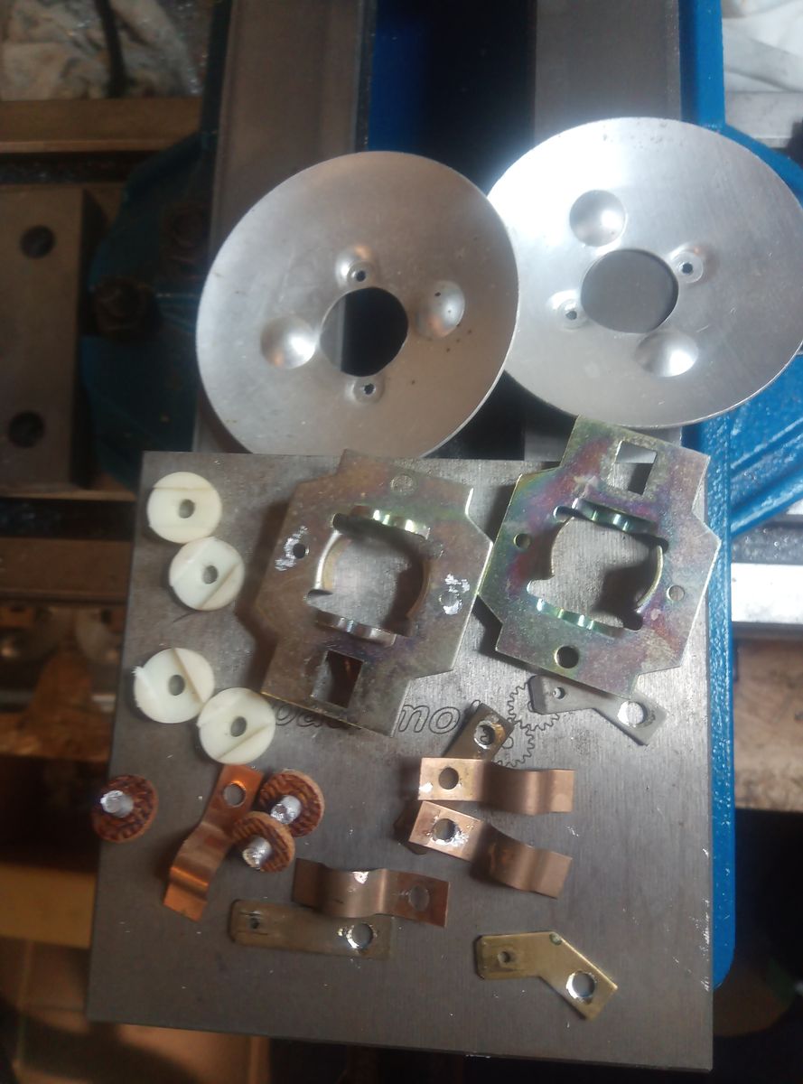

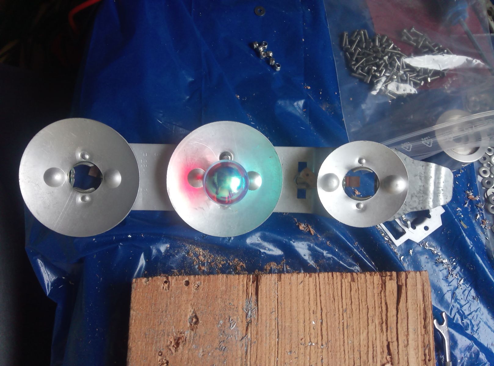

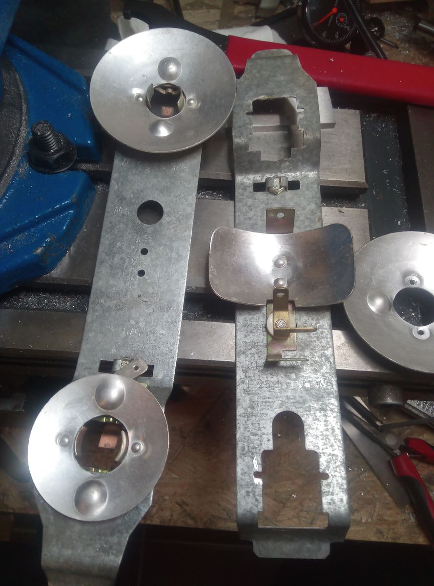

Darf man fragen welcher tiefere Sinn dahinter steckt?
Das Heck soll auf die alten Stoßstangen umgebaut werden, und dazu sollen auch gleich Rückfahrscheinwerfer und Nebelschlussleuchte verschwinden.
Okay. erschließt sich mir nicht so recht.
Es herscht keine Nachrüstpflicht und als so wirklich Überlebenswichtig habe ich beide Lampen nie angesehen.Man kommt im Alltag auch gut ohne zurecht, aber jeder wie er meint.

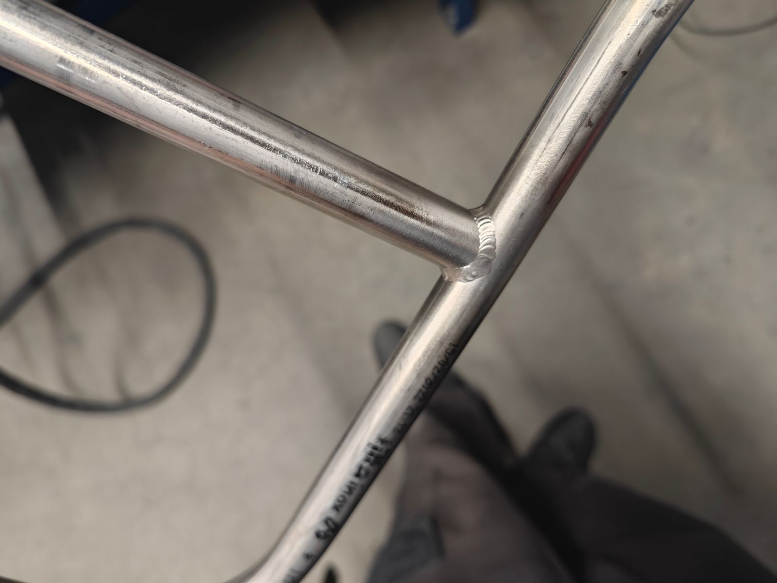

Ich hab dem Star bzw Starbicht heute mal endlich seine Seitengepäckträger spendiert. Eigenbau aus Va, keinen Rost mehr durch Kratzer in der Beschichtung. Alles sauber ausgeklinkt und angepasst, den Auspuffhalter auch gleich noch optimiert.
