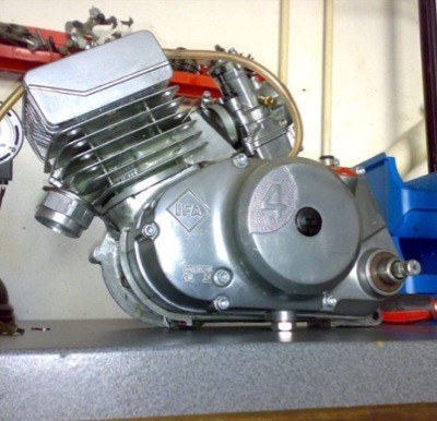

Das is doch ein DDR Kühlkörper oder?

Glaube nicht, dass sich der Jan dafür so einen Zylinder bestellt hat. Wenn er was basteln will, also was im Kopf hat, dann wollen die Pfoten das so schnell wie möglich umsetzen. Das hätte ja Bestellwartezeit gehabt.
Man kann die Stehbolzenbohrungen eines fertigen Zylinders auch durch Alustäbe verschließen, oder auch einfach mit Gummiringen abdichten.
Re: Nebenauslässe durch die Stehbolzenbohrungen?
Den meine ich! Ist aber almot hab ich gerade gesehen!!
Ja hab mir den Zylinder bei Peters auch schon mal angesehen und es ist Almot! Zur Not könnte das uns ja Christian nochmal bestätigen? Wo bist du Meistaaa? Huhu
Muss er glaub ich nicht bestätigen. Wenn mich meine kurzsichtigen Augen nicht täuschen, dann sehe ich zwischen den Kühlrippen schon den "ALMOT" Schriftzug.
