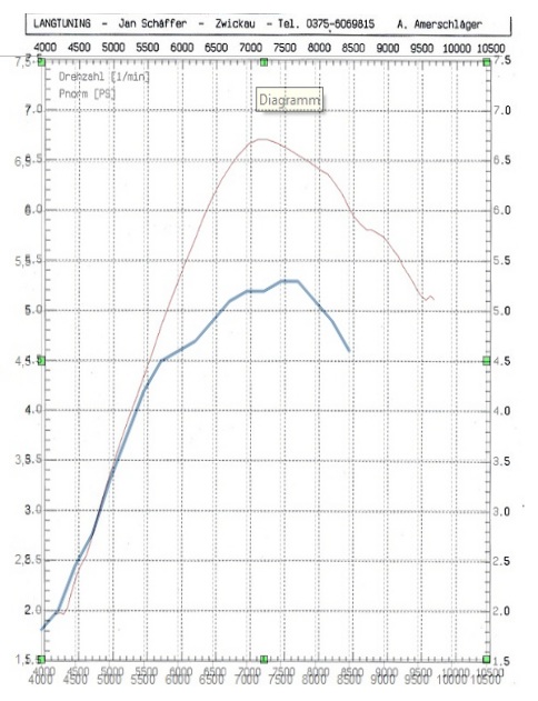

hat jemand eventuell DIagramme wo der gleiche Zylinder nur einmal mit aoa1 und einmal mit aoa2 gefahren wird? Weil der s60 hat krümmerunabhängig schon andere werte als der stino, desson Diagramm in der Betriebsanleitung ist und die Lantuning Diagramme sind nu mit aoa2, und ich müsste circa die Geschwindigkeiten wissen anhand der Drehzahl und Leistung
Falls es dir hilft, mein 50er Sport mit AOA 1 (blaue linie)
Und die rote Linie ist die die LT vorgibt. -
Oh, das da fehlen aber über 1,5PS. Hatte den S51 Sport auch mal bei Lt gekauft und muß sagen das er relativ bescheiden gelaufen ist. Hab dann auf nen 60er von Andreas Lang gewechselt und der war richtig gut.
