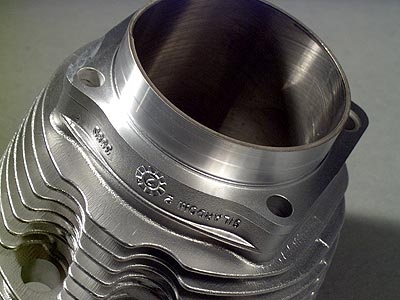

  • Nein-das glaube ich nicht. Der Reso-Zylinder ist auch passend für das S53 Motorgehäuse. Die Engstelle am Zylinder/Gehäuse fängt bei ca. 10mm ab Zylinderdichtfläche an. Der passt dort also rauf-im Gegensatz zum S51 Zylinder.
  • Solange es irgendwie möglich ist wird wohl niemand die Buchse freiwillig kürzer machen als Hub+Kolbenhöhe. Da wird der Kern von irgendnem Moped/Roller/Leichtkraftradzylinder mit leichten Änderungen mit dem Außenform des Simsonzylinders gepaart wurden sein womit sich dieses Maß eben zwangsläuif ergeben hat. Anzunehmen dass die Buchse aus Rücksicht auf S53 und Mofamotoren so kurz gestaltet wurde halte ich für weit her geholt, denn nie nachzuspindeln/gegen S51 zu tauschen ist ja auch kein Aufwand. Wers breits entdeckt hat kann ja mal etwas durch das Sortiment des Zylinderherstellers stöbern.
  • Ist die Buchse nicht aus Alu? Dann kann sie ja gar nicht lang sein, sonst würde sie ausleiern, so weich wie Alu ist (daran ändert die dünne Beschichtung ja nix). Oder sie müßte eben besonders dick sein, was die Zielgruppe verkleinern würde.

  • Unterschätz Aluminiumguss nicht. so weich ist der stellenweise gar nicht mal. Hab meine Alulaufbuchse 24mm rausstehen lassen, ohne Probleme. Hab mich aber auch schon gefragt, warum die am Reso so kurz ist.
    Guck dir mal die Wandstärke vom 1000er Siebenrockkit für die alten BMWs an, das ist dünn und da ist anders Bums drauf...

    Die Auf die Zylinderwandung wirkenden Kräfte werden ja mit Annäherung des UT immer weniger. Nur dass sich das nicht temperaturbedingt verzieht, bleibt mir ein Rätsel.

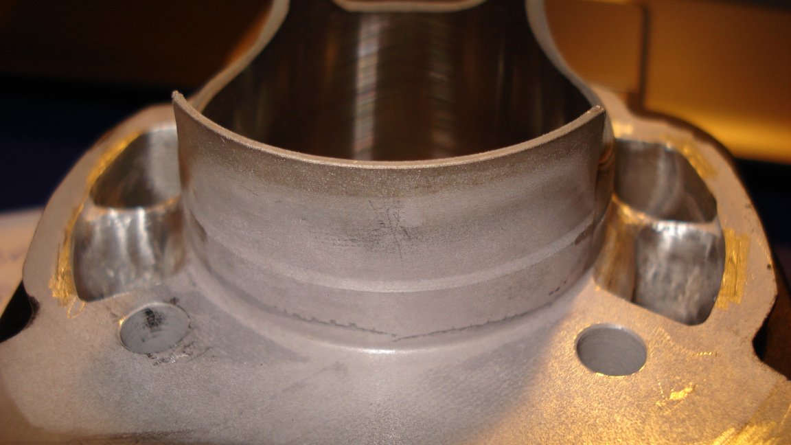

  • Hallo!
    Das kann man nicht wirklich vergleichen denn die Falschtakterbuchse ist ja unten nicht ausgefräst und das beeinträchtigt die Stabilität schon enorm. Außerdem sind in der Lauffläche keine Kanäle in die der Kolben einkippeln kann.
    Denke schon wenn man eine Alubuchse unten so weit rausstehen lässt, dass diese im vergleich zum GG sehr viel mehr Wandstärke haben sollte. Wenn man sich mal Zylinder von MX Moppeds anschaut haben die wirklich sehr viel mehr Wandstärke bei dem Teil der aus dem "Kühlkörper" rausschaut.

    So nach Augenmaß würde ich sagen, dass das annähernd 10mm Wandstärke sind.

  • Die Wahrheit wird irgendwo in der Mitte liegen, wollt damit lediglich zeigen, dass sowas auch dünnwandig geht. Der Zylinder auf dem unteren Bild hat aber ordentlich Fleisch...

    Die meisten noch erhältlichen 2 Takt Fahrzeuge (Scooter oder Schaltmopeds) haben ja Motoren von Minarelli, Piaggio oder Derbi eingebaut. Ohne Veränderungen am Block kann man bei Pia Motoren 70ccm Zylinder und bei bspw. Derbi Motoren 80ccm Zylinder einbauen. Damit die Zylinder auf den Block passen-sind die Laufbuchsen einsprechend "dünn" ausgelegt. Der Überstand der Laufbuchsen variiert-je nach Zylinder Hersteller. Bei dem hier abgebildeten 70ccm Stage 6 MK2 Zylinder ist die Wandstärke der Zylinderbuchse im oberen drittel 2mm und unten 1,8mm. Der Buchsenüberstand 27mm. Der gleiche Zylinder von Polini(Evo)-Buchsenwandung 2,1mm-unten 1,9mm, Überstand 29mm. Die Graugussbuchsen von Tuningzylindern (z.B. Polini Corsa) haben auch nur eine Wandstärke von 2mm und funktionieren damit recht gut.
