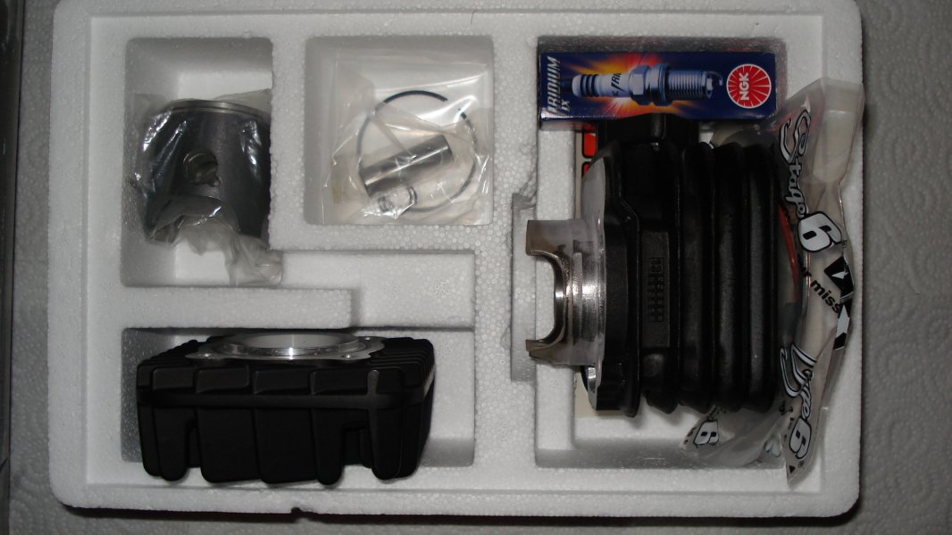

    Eigentlich kommt das "Zeug" immer gut verpackt an. Styropor Behälter mit Deckel. Da kann nichts kaputt gehen. ;)
    [ATTACH=CONFIG]13194[/ATTACH]
    Ich denke es geht hier primär um Kunden, die Zylinder zum bearbeiten einschicken!
