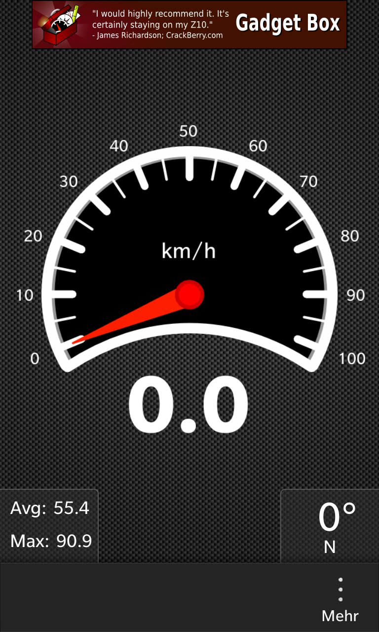

[Blockierte Grafik: http://fs1.directupload.net/images/141213/bflztnjp.png]
...ich kann nur sagen...Superklasse!!
LG can -

85Kmh fährt der nur bei user "canschmidt"??Das fährt auch der Originale .
