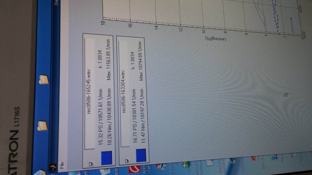

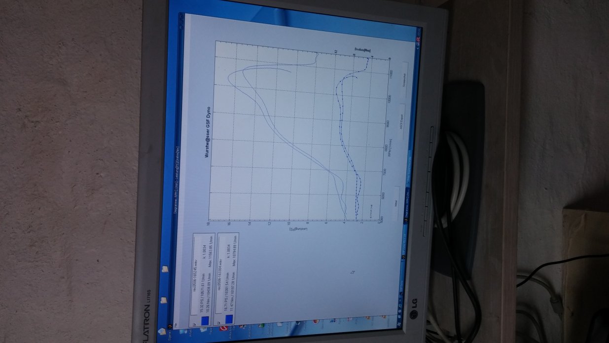

Original mikuni vm 20 Vs bvf 21 n1-11
[ATTACH=CONFIG]10766[/ATTACH]
[ATTACH=CONFIG]10767[/ATTACH] -

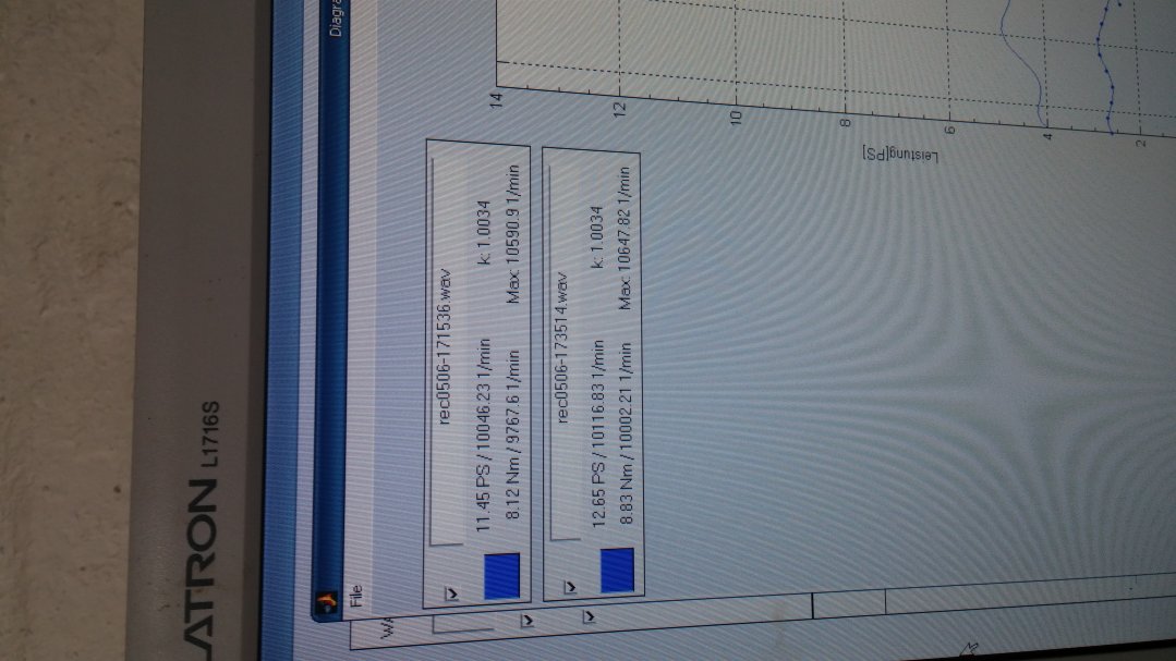

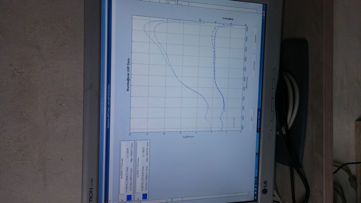

Testlauf 2. Moped original mikuni Vs bvf 21 n1-11
[ATTACH=CONFIG]10768[/ATTACH][ATTACH=CONFIG]10769[/ATTACH]

danke, sehr schön. Das belegt erstmal Eure gemachte Ansage: Ihr kommt mit dem BVF besser zurecht. Das ist gut, an Eurer Stelle würde ich den erst mal nehmen.
Die Messung zweifel ich nicht an; Danny kann mit dem System mittlerweile recht gut umgehen. Vor allem kommt hier mal echt zum tragen: Wir diskutieren nicht über die Absolutwerte, sondern die Änderung. Ich gehe davon aus, das die Messungen zeitnah unter ansonsten gleichen Umständen erfolgt sind. Das das Messequipment in Ordnung ist, denke ich auch.
Nunja, ich wiederhole mich: Ihr habt das gemessen, dann ist das bei Euch so.
Trotzdem erscheint mir der Unterschied erheblich: Man könnte nun bei dem VM auf Suche gehen, zumal ja jetzt die Kurven jetzt zeigen, wo man hinguggen könnte. Ich bin sicher, wenn der Forscherehrgeiz da geweckt ist, findet sich doch irgendwas.;-)Man kann das aber auch lassen und sich freuen, das man mit Hilfe des Eigenbauprüfstandes was an Leistung gefunden hat, was nachweisbar ist, und sich vielleicht besser fährt. Dann ist der Sinn doch gegeben und das Ziel erreicht. Amen.
